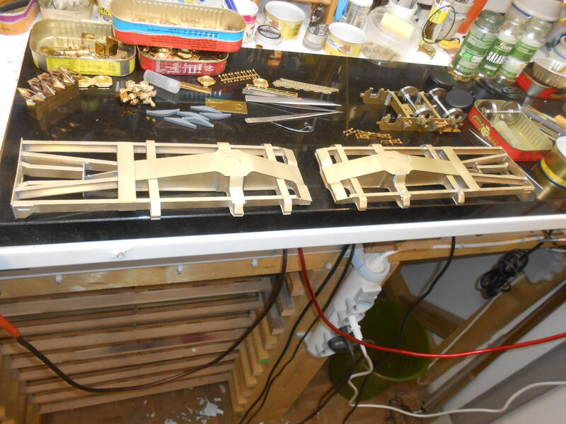

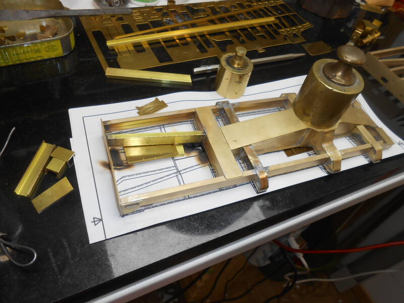

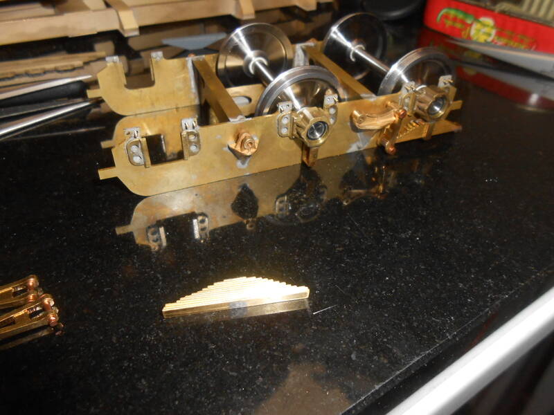

Parallel dazu habe ich gerade den „Zwischenrahmen“ fertiggestellt. So heißt er.
Es gibt noch einiges aufzuräumen.
DSCN0475 (jc94)
DSCN0476 (jc94)
DSCN0477 (jc94)
Oben befindet sich die Tasche.
Darunter die 3- und 4-achsigen Drehgestelle. Insgesamt 14 Achsen (3+4)(4+3).
Das ergibt 210 mm.
Pro Tasche werden 2 Rahmen benötigt.
DSCN0478 (jc94)

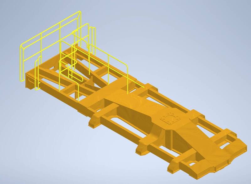

An diesem kleinen Wagen gibt es viele Geländer.
Ich fertige eine Schablone zum Formen der Stäbe an.
Diese wird einen Durchmesser von 1 mm haben und aus Neusilber bestehen.
Aus Holz.
Das ist erst der Anfang.
Außerdem sind die Geländer auf der einen Seite nicht dieselben wie auf der anderen Seite.
Der Taschenwagen ist nicht symmetrisch.

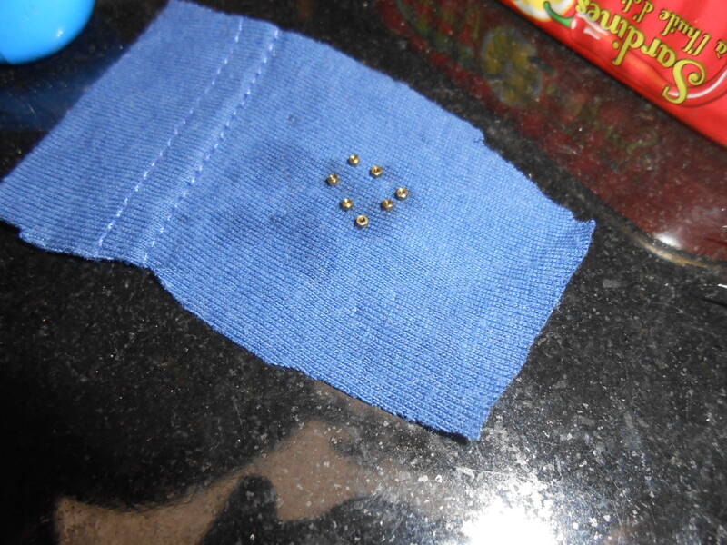

Zu fertigende Schraube.
Schraubenschaft M1,6
Schlitzmutter.
0,1-mm-Stift aus Stahl.
Die Mutter ist mit Loctite 262 gesichert.
Bohrung mit 0,2 mm Durchmesser in einem Schlitz.
17h14m26s (jc94)
Herstellung der Nut an der Mutter.
DSCN0489 (jc94)
Auf der Tour.
DSCN0490 (jc94)
Bearbeitung auf der Fräsmaschine.
Teilapparat.
30 Umdrehungen × 3.
3 Schlitze.
14h27m44s (jc94)
14h28m23s (jc94)
14h28m32s (jc94)
14h29m55s (jc94)
96 Muttern müssen hergestellt werden.
DSCN0491 (jc94)
DSCN0496 (jc94)
DSCN0498 (jc94)
Form des Stifts vor dem Einsetzen.
Aus 0,1 mm starkem Federstahl.
Die Schraube hat ein Loch von 0,2 mm Durchmesser.
goupille_a_faire (jc94)

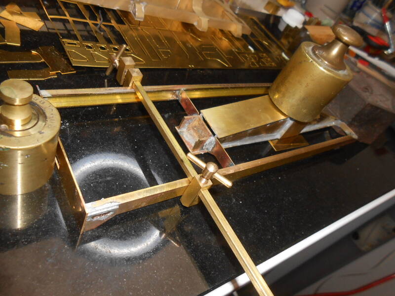

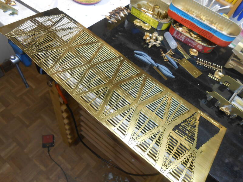

Zusammenbau der folgenden Rahmen.
Man benötigt 6 Stück.
Alle Teile sind als Gravurausführungen in den Stärken 0,5 und 0,8 mm erhältlich.
DSCN05551 (jc94)
DSCN05561 (jc94)
Ich habe die Schablonen fertiggestellt. Eine CNC-Maschine zur Holzbearbeitung wird die beiden Teile fertigen.
Ich habe Löcher an den Schweißstellen gebohrt.
Ansonsten sind die Schweißnähte auf einer Seite flach.
Gabarit_garde_corps (jc94)
Eine Seite mit den Geländern.

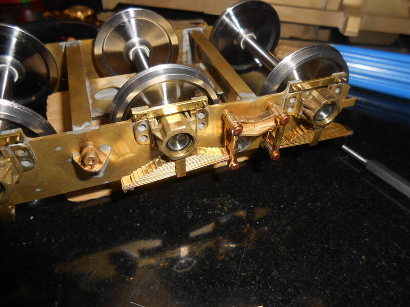

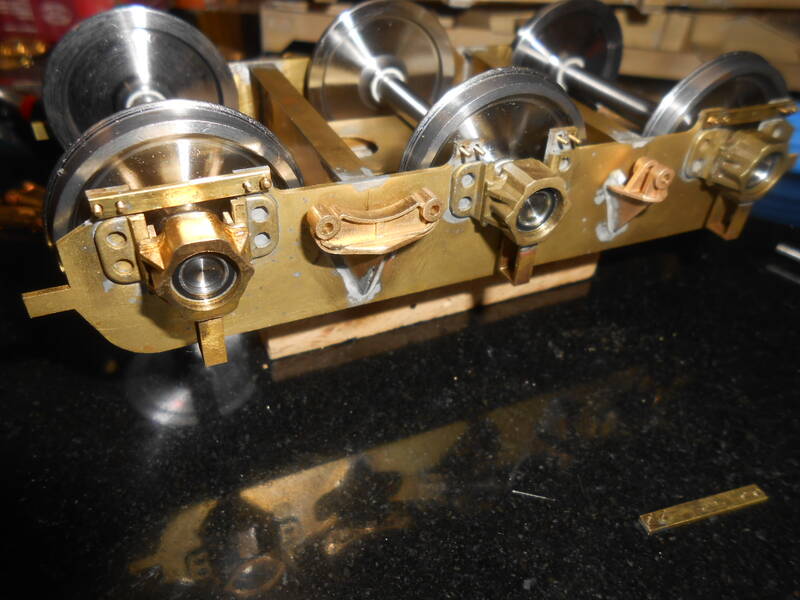

Montage des zweiten Rahmens.
DSCN05561 (jc94)
DSCN0572 (jc94)
DSCN0573 (jc94)
Insgesamt werden 6 davon benötigt.
DSCN0576 (jc94)

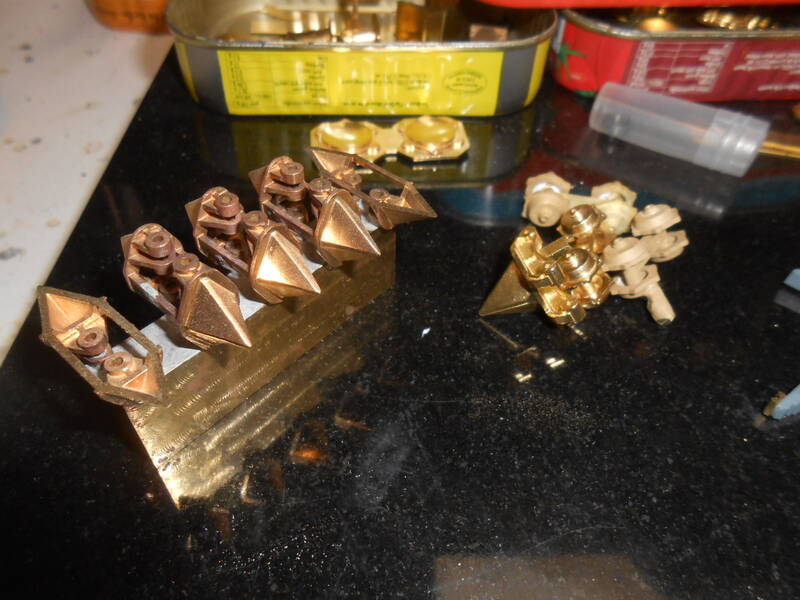

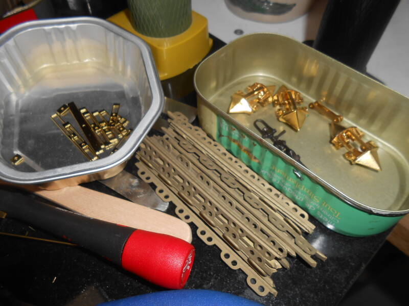

Montage der Drehgestellaufhängungen.
Gravur: 0,5 mm.
DSCN0574 (jc94)

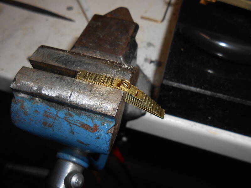

Auf einen Stiel aufziehen.
DSCN0575 (jc94)
DSCN05772 (jc94)
Die Teile werden auf einen Träger geschweißt, um anschließend mit einer Fräs-Säge zugeschnitten zu werden.
Zunächst liegen die Teile in Bündeln vor.
DSCN0578 (jc94)
DSCN0579 (jc94)

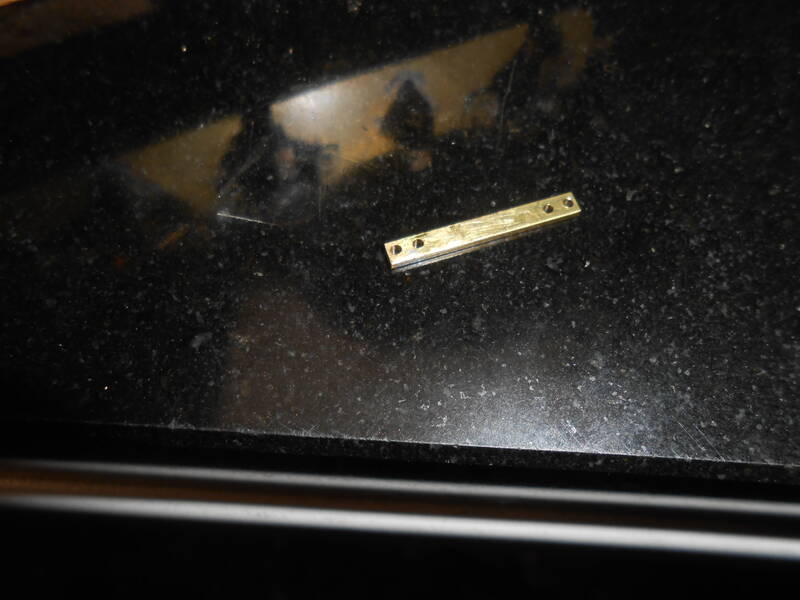

Verschlussmuttern für die Achsen.
DSCN0580 (jc94)
DSCN0581 (jc94)
DSCN0582 (jc94)
DSCN0583 (jc94)
