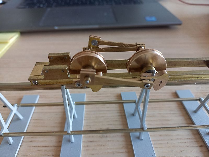

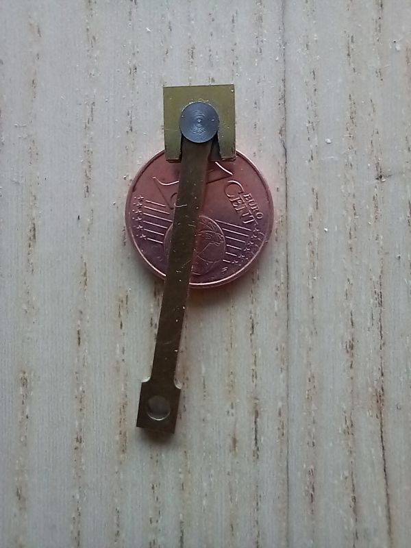

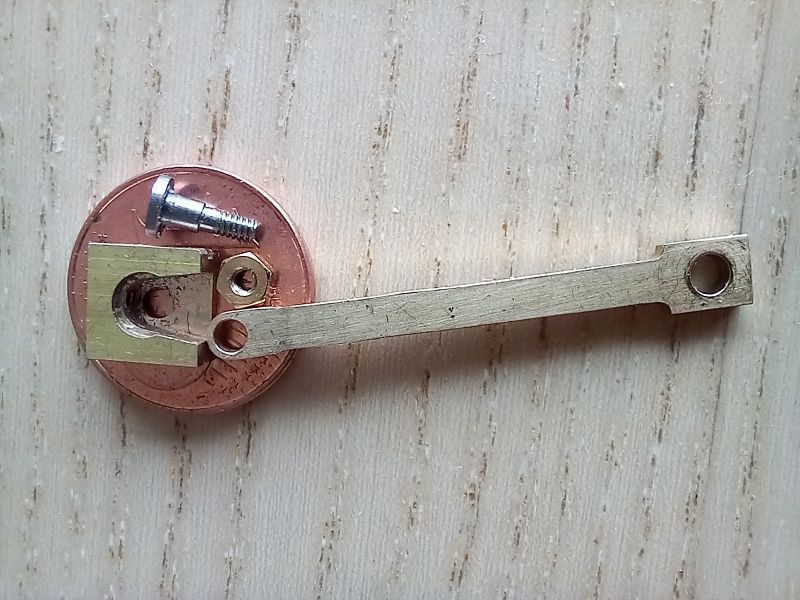

Inzwischen habe ich das Stadium "Rollendes Chassis" erreicht. Alle Treib/Kuppelstangen sind gefertigt und eingebaut.
Die meisten Schrauben werden noch durch besser passende (Länge/Typ) ersetzt. Auch die Kreuzköpfe sind fertig:
und

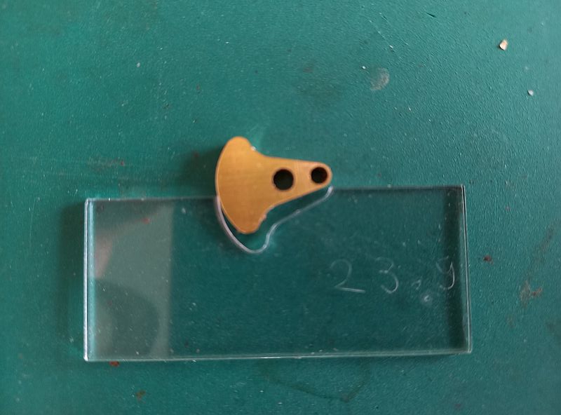

Um die Querbohrungen zur Befestigung der Gegenkurbeln anfertigen zu können, habe ich mir eine kleine Schablone mit dem Laser geschnitten:
