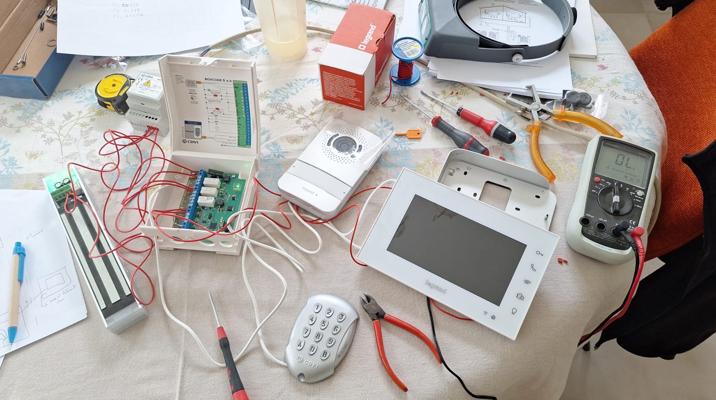

Ich mache mal einen kleinen Exkurs.
Ich habe keine Türklingel für mein Haus.
Meine Frau bittet mich, eine Türklingel anzubringen.
Also baue ich eine Video-Gegensprechanlage, die am Tor angebracht werden soll.
Das wird mich ein paar Tage kosten...
