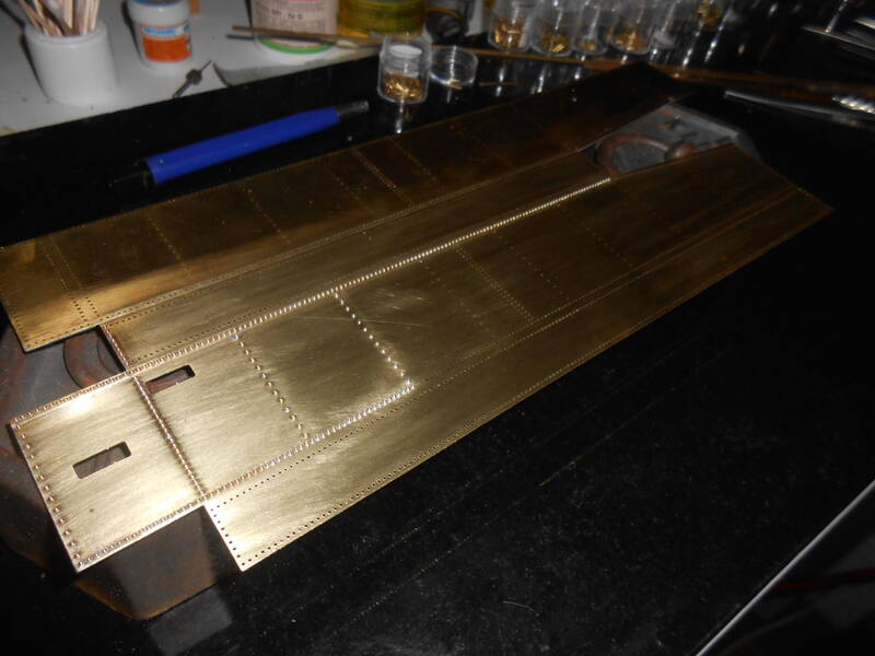

Parallel dazu habe ich mit den Wasserkästen begonnen.
Bisher habe ich 251 Nieten gesetzt.
DSCN02001 (jc94)
0,6 mm gerieben.
Grüßen.

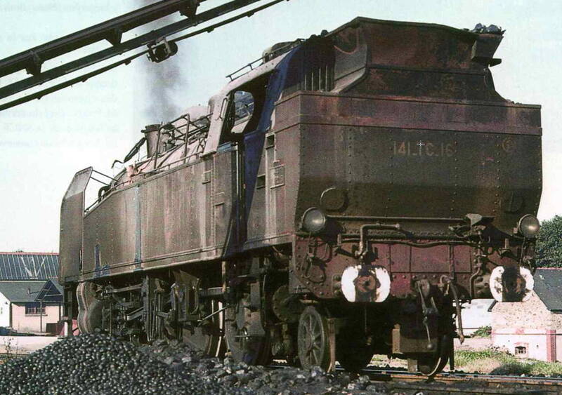

Re: 141 TC 16 OUEST 1/32
Beitrag von jc94 »
Es gibt eine Änderung.
Ich kann die 06 nicht umsetzen.
Sie weicht zu sehr von meinem Modell ab.
Sie ist in der Originalversion geblieben.
Schmale Kabine und ohne Rauchschutz.
141TC06 (jc94)
Nummer 16.
Geräumige Kabine.
Rauchschutzwand.
photo2 (jc94)

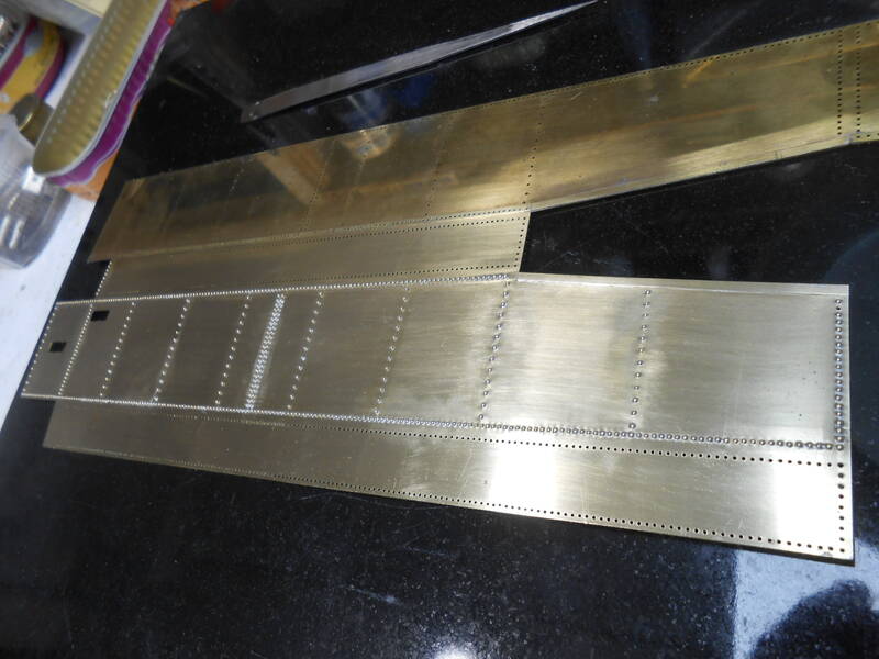

Ich arbeite am Wassertank weiter.
514 Nieten.
DSCN0206 (jc94)

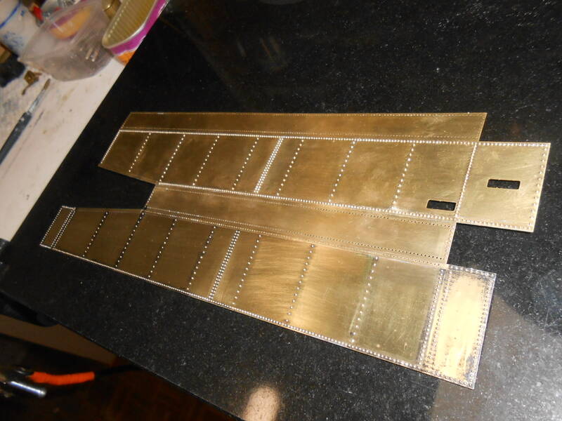

Insgesamt 1608 an diesem Wassertank.
Es müssen noch 660 angebracht werden.
DSCN0275 (jc94)

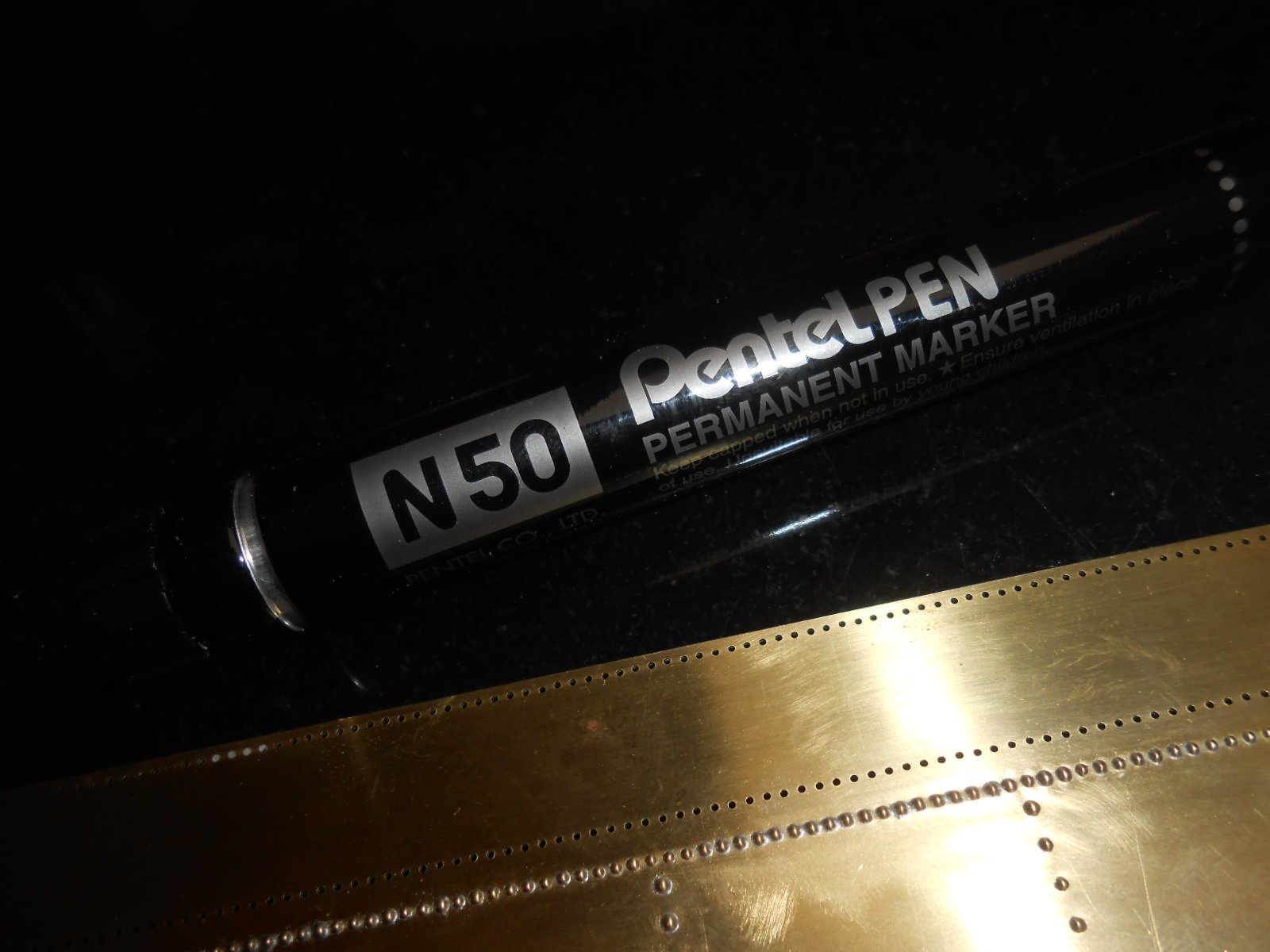

Ich trage am Kopfende einen schwarzen Filzstift auf.
Dadurch wird verhindert, dass die Lötstelle auf die Kopfseite gelangt.
Es bleiben Spuren des Filzstifts zurück.
