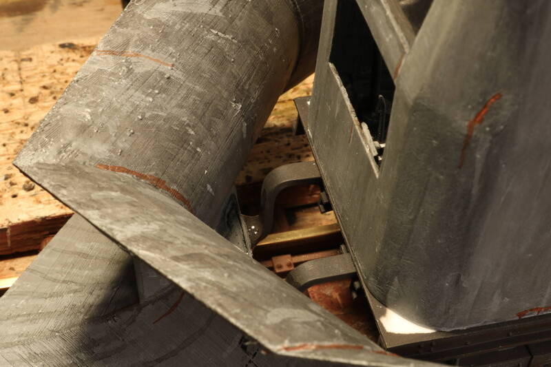

Denn jetzt musste sich die Braunlager Werkstattmannschaft Gedanken machen wie die Schare am Fahrgestell befestigt werden sollen.
Nach diversen Abstandsmessungen unter dem Fahrgestell und zur SOK, kam dann ein Vorschlag des Gewerks „Schweißer“ in den Chefetagen sofort gut an:
SHESP341 (Kellerbahner)
Warum kam dies:
SHESP342 (Kellerbahner)
so gut an ?:
SHESP343 (Kellerbahner)
Natürlich weil: schnell und billig ! - das ist nicht nur in der heutigen Wirtschaft die Maxime
Nach der, aus bekannten Gründen, schnellen Freigabe für die obige Lösung gab es dann auch beim zweiten Vorschlag:
SHESP354 (Kellerbahner)
kein langes Fackeln: abgenommen !:
SHESP361 (Kellerbahner)
Denn erste Proben zeigten: mit einfachen Mitteln den Sinn und Zweck erfüllen:

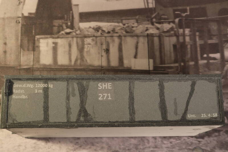

Parallel dazu bereiteten die Lackierer auch die Schablonen für die Beschriftung des Wagens vor:
SHESP350 (Kellerbahner)
Denn diese Vorlagen wurden wieder durch die Gruppe ´Druck´ zu ebensolchen später umgesetzt !

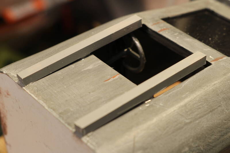

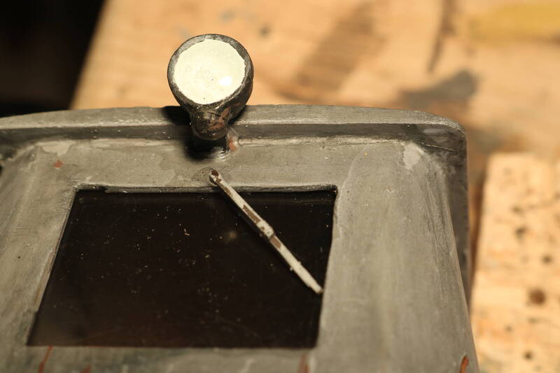

Ebenfalls eine sicherheitsrelevante Ausstattung ist ja die Beleuchtung des Pflugs.
Weil sicherheitsrelevant durfte sogar die Einkaufsabteilung der SHE den Auftrag zur deren Herstellung fremdvergeben !
Nur deren Befestigung war dann wieder Sache der Braunlager:
SHESP378 (Kellerbahner)
SHESP379 (Kellerbahner)
Nachdem die Positionen klar und die Lampen befestigt waren, kamen wieder die Lackierer (wir erinnern uns: Werterhalt !) zum Einsatz:
SHESP381 (Kellerbahner)

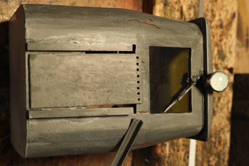

Denn solange die Kabine noch frei zugänglich ist, konnten weitere Außenarbeiten an ihr vorgenommen werden:
SHESP414 (Kellerbahner)
Neben dem filigranen Scheibenwischer, waren auch wieder weitere zweckdienliche Lösungen gesucht:
SHESP418 (Kellerbahner)

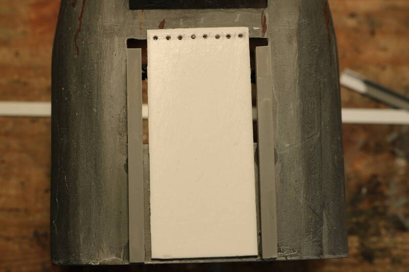

Neben den Haltestangen an der Kabinenfront, sollte das noch klaffende, und im Winter eiskalte, ´Loch´ etwas verschlossen werden:
SHESP417 (Kellerbahner)

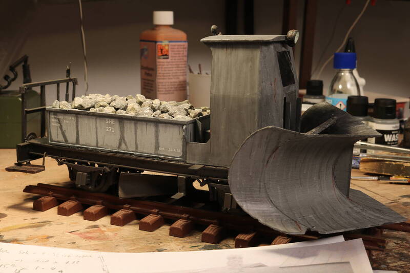

Dann waren wieder die Lackierer dran:
SHESP419 (Kellerbahner)

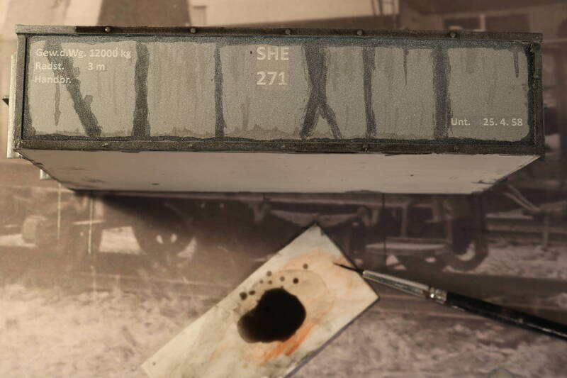

Vor allem auch, weil inzwischen die Gruppe ´Druck´ wieder ganz hervorragende Arbeit geleistet hatte:
SHESP422 (Kellerbahner)
Weil die Schablonen jetzt geliefert wurden, konnten die Lackierer auch die Beschriftung (und noch etwas Schmutz) aufbringen:
SHESP423 (Kellerbahner)

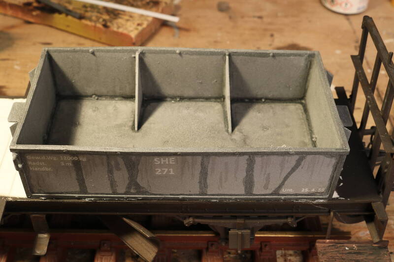

Aber gerade was den unvermeidlichen Schmutz angeht nagt eben immer weiter der Zahn der Zeit:
SHESP424 (Kellerbahner)
Also musste es auch hier schnell gehen und endlich sich für einen nächsten Punkt ohne Wiederkehr entschieden werden:
SHESP428 (Kellerbahner)

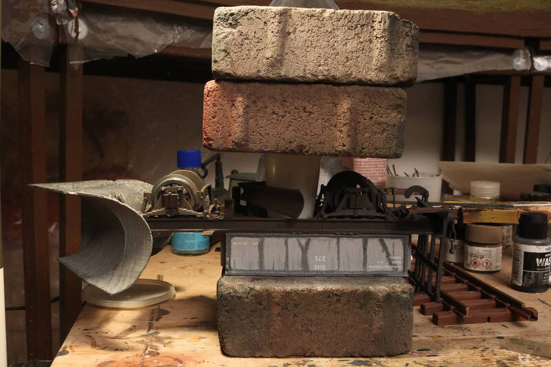

und schickte die Werkstattbelegschaft im wahrsten Sinne zum Steine schleppen !
Damals waren die Arbeitsschutzvorschriften noch andere als heutzutage wo bei Paketen ab 20 kg u.a. Lieferdienste Hebehilfen gestellt bekommen müssen
Ganz anders damals:
SHESP399 (Kellerbahner)

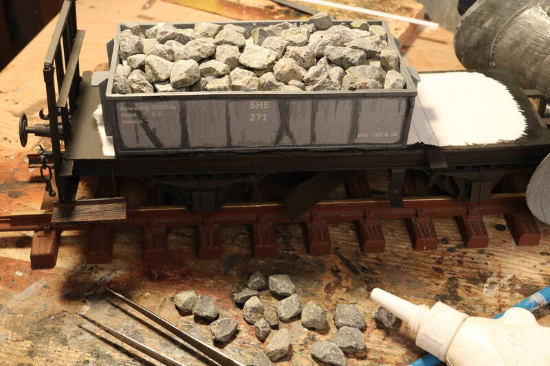

Steine, wovon einige sicher über 20 kg schwer waren, mussten nicht nur geschleppt sondern auch mehrfach gewuchtet werden, bis der vorher leere Kasten:

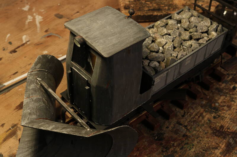

SHESP434 (Kellerbahner)

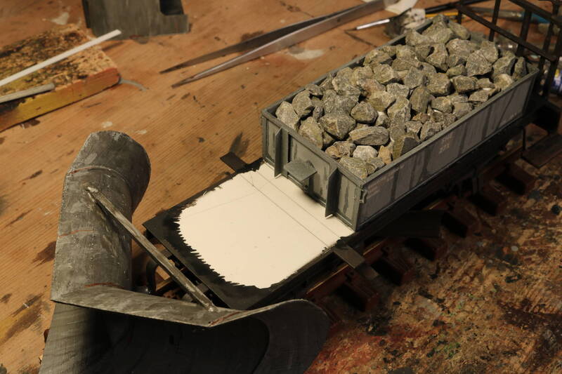

dann voll mit schweren Steinen war:
SHESP435 (Kellerbahner)
Da half es auch nichts das es sich ´nur´ um eine oberste Lage handelte:
SHESP389 (Kellerbahner)

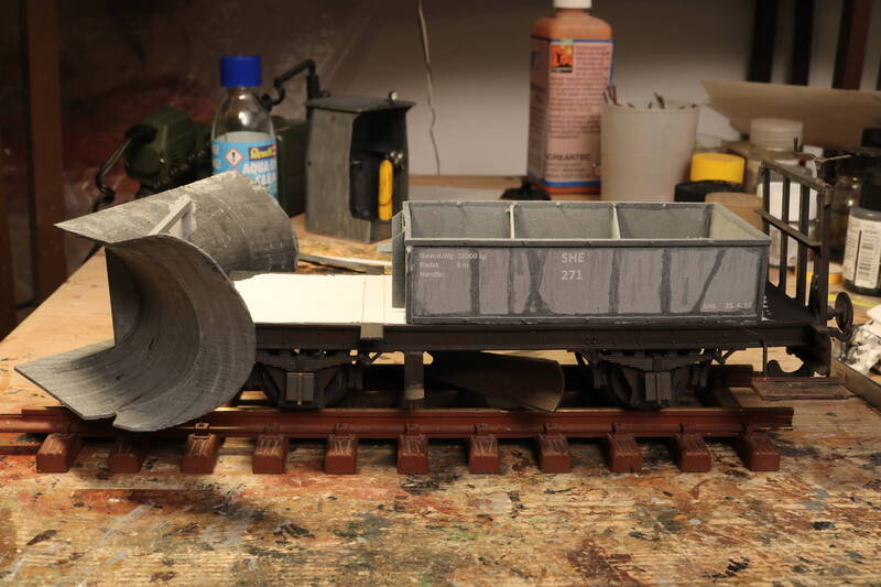

Denn die Steine waren ja nötig um die Gewichts- und vor allem Kräfteverteilung beim Räumen auszugleichen:
SHESP436 (Kellerbahner)
Und wie ihr ja schon lange wisst, die weiße Fläche schreit förmlich nach ihm:
SHESP437 (Kellerbahner)
dem nächsten Punkt ohne Wiederkehr !
Diesmal auch mit mehr als großem Aufwand rückgängig zu machen – aber wer will das schon rückgängig machen ?

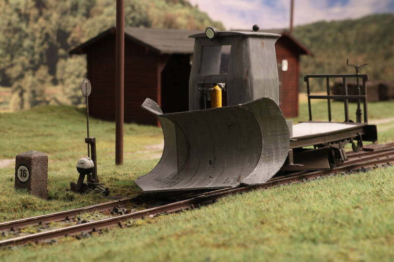

SHESP438 (Kellerbahner)
Im Gegenteil, jetzt fehlten nur noch ein paar kleine aber auch wichtige Details – später.
