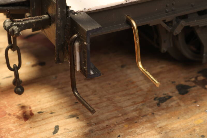

Vorher kümmerten sich die in Braunlage verbliebenen Werkstattkollegen, während die anderen zur Klausur abgeordnet waren, um kleine aber dennoch wichtige ´Kleinigkeiten´ - dort eben mit bekannten klassischen Bordmitteln der Werkstatt:

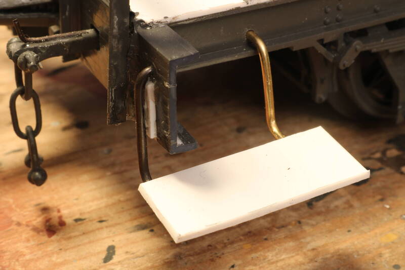

so wurde schon mal für später die Trittbretter vorbereitet:
SHESP292 (Kellerbahner)
SHESP291 (Kellerbahner)
Vorbereitet eben, was das klinisch weiße PS-Plättchen in seinem (noch) Rohzustand beweist 😉

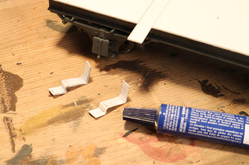

Auf die schon bekannt einfache und pragmatische Art lösten die Braunlager am Fahrgestell auch den zweiten, unteren Tritt zur Kabine:
SHESP294 (Kellerbahner)
Auch hier wurde wieder keine high-end (z.B. Messing) Konstruktion gewählt, sondern wieder ein ebenfalls inzwischen bewährter, alternativer Polymerwerkstoff:

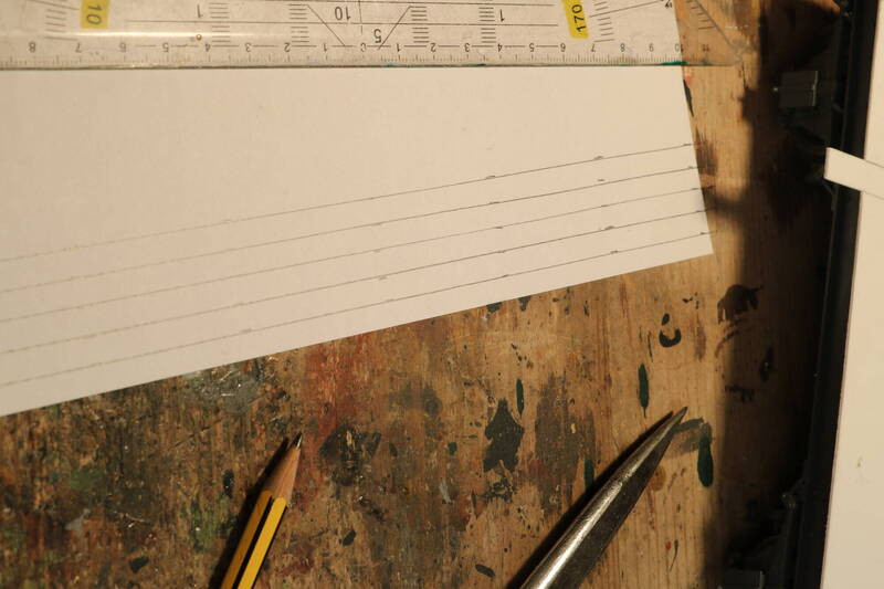

SHESP295 (Kellerbahner)
nämlich: Papier !

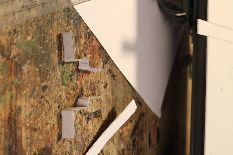

In seiner kruden Form natürlich zu ´labbrig´ aber wenn 4 Schichten verklebet sind, sieht es schon anders aus:
SHESP296 (Kellerbahner)
Später dann noch eine dünne Schicht Leim und abschließend dann der Lack dann passt´s (für SHE-Verhältnisse 😉)
Beides sind noch Zwischenstände und müssen noch endgefertigt werden aber dafür konnte dann aber eine andere Baueinheit fast abgeschlossen werden:

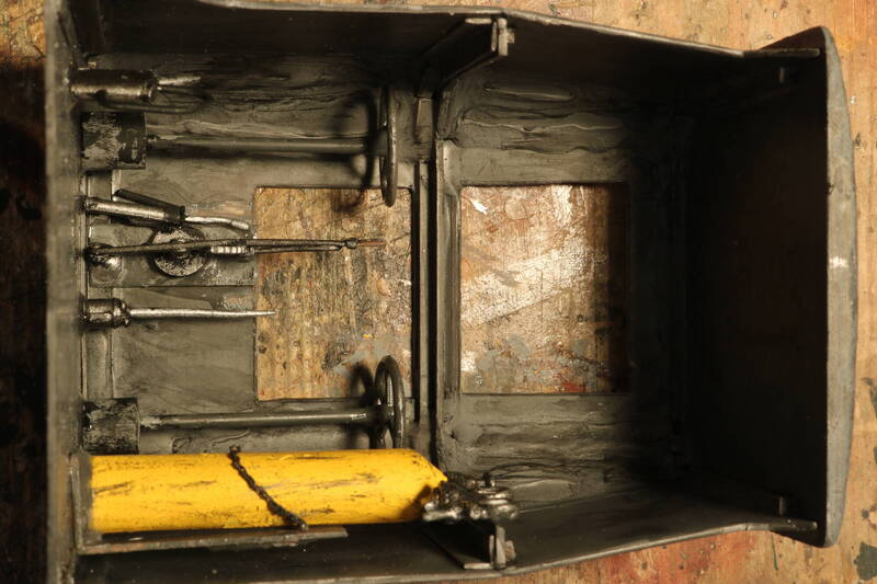

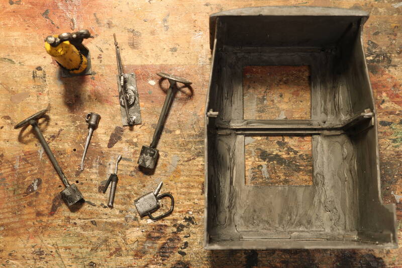

SHESP288 (Kellerbahner)
denn die Innenausstattung kam an ihren späteren Platz wo sie für die winterlichen Tätigkeiten gebraucht werden:
SHESP290 (Kellerbahner)

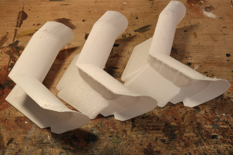

Und als Ergebnis der Klausurtagungen der drei Arbeitsgruppen, etlichen Abgleichen z.B. zu Winkeln, Kontrollen der Konstruktionen von großen und kleinen Scharen, den überarbeiteten ´Öffnungen´ der kleinen Schare, kamen die neuen Zeichnungen der Gruppe ´Konstruktion´ zur Gruppe ´Druck´, schließlich dann zur Gruppe ´Werkstatt´.
Dort freudig und gespannt erwartet erhalten wurde dann dieses Ergebnis ausgepackt:
SHESP297 (Kellerbahner)
SHESP312 (Kellerbahner)
Aufgrund des schon damals üblichen starken Termindrucks natürlich auch diese im Rohzustand, also unversäubert …
… aber dafür ist ja die Braunlage´sche Werkstattmannschaft ausgestattet !

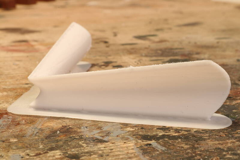

Dann, zuerst grob versäubert, ging es natürlich an die nächsten vor Ort Vergleiche:
SHESP304 (Kellerbahner)

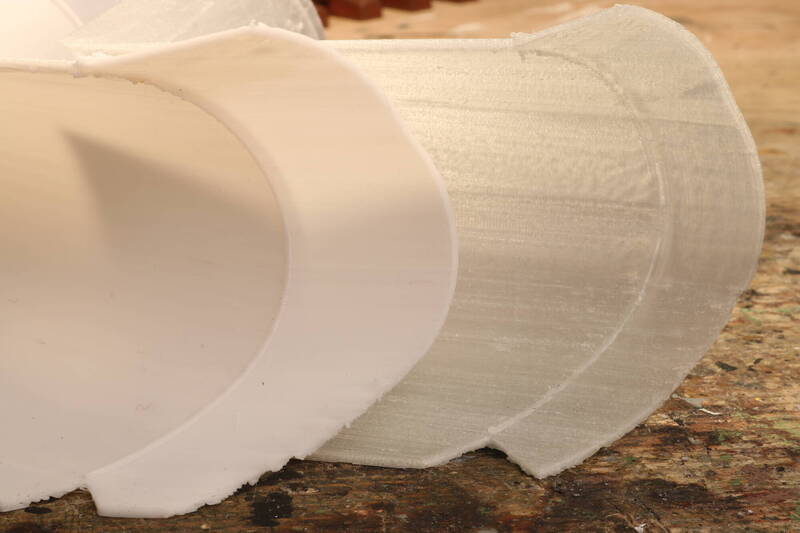

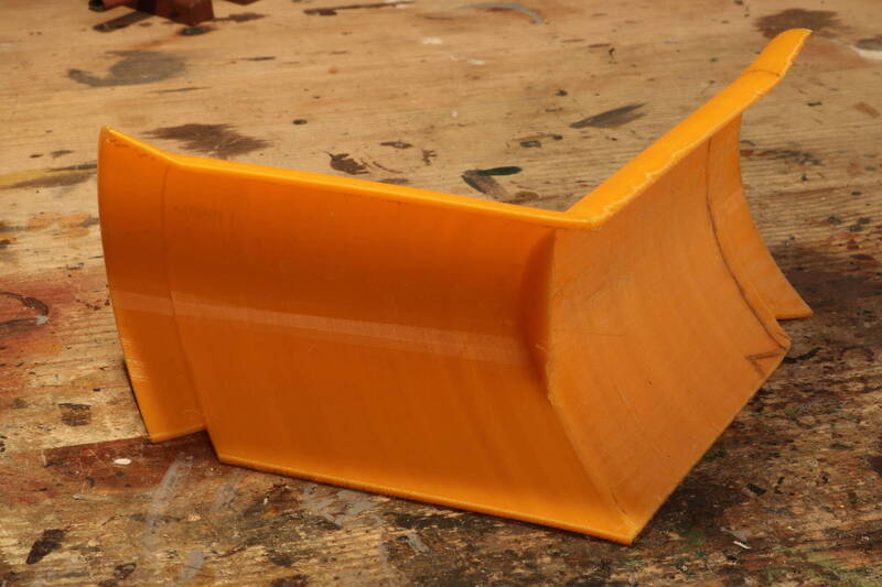

Die Flächen sehen jetzt deutlich homogener aus und sind, trotz ihrer jetzt dünneren Schichtdicke, ausreichend stabil.
Die ´Ohren´ haben jetzt eine etwas andere Form als bei den ersten Probedrucken was aber dem Original eher entgegenkommt.
Und jetzt passt auch der Winkel wie dieser Vergleich zeigt:
SHESP325 (Kellerbahner)

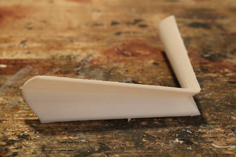

Und ebenso verhält es sich jetzt auch mit der bzw. den kleinen Scharen:
SHESP326 (Kellerbahner)
Nicht nur der eine ´Öffnungswinkel´ zwischen beiden Scharen passt jetzt, sondern auch der am Ender der Schar:
SHESP334 (Kellerbahner)

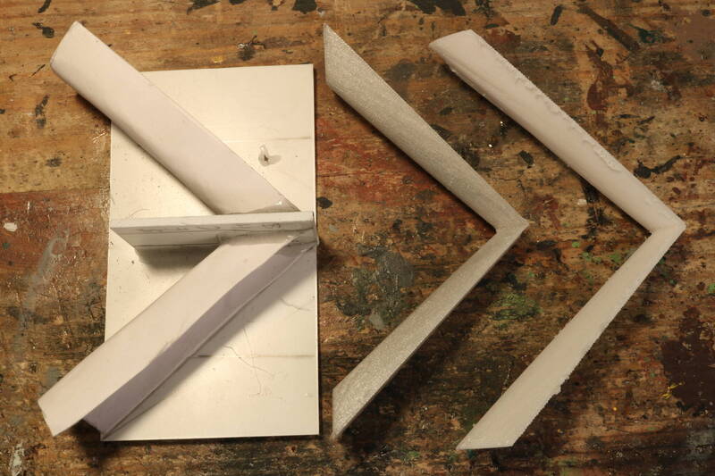

Um noch einmal die Evolution der Scharen zu zeigen und damit vor allem die schrittweise immer wieder weitere verbesserte Arbeit der beiden Gruppen ´Konstruktion´ und ´Druck´ seeehr positiv zu würdigen:
So fing es an:
SHESP088 (Kellerbahner)

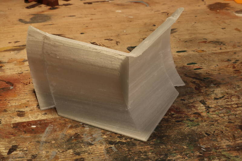

Daraus folgte die erste Probeversion – wir erinnern uns an deren unauffällige Warnfarbe:
SHESP319 (Kellerbahner)

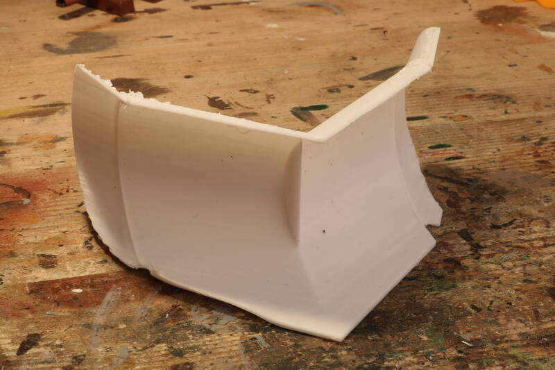

die Grundlage für einige geometrische Optimierungen war:
SHESP320 (Kellerbahner)
und diese, nach erneuten Studien und Anpassungen, führte dann zu diesem Endergebnis:
SHESP321 (Kellerbahner)

SHESP445 (Kellerbahner)
Dann waren zum einen die schräg verlaufenden Befestigungswinkel dran:
SHESP447 (Kellerbahner)
und danach zum anderen dann auch die senkrechten Winkel an ihnen befestigt:
SHESP448 (Kellerbahner)
aber auch die Sicherung der senkrechten Haltestangen.
Nachdem die Spuren der Nutzung auch an diese Stelle kamen:
SHESP451 (Kellerbahner)
durften die Kollegen nochmal ein paar, wenn auch jetzt kleinere, Steine schleppen:
SHESP452 (Kellerbahner)
um noch mehr Gegengewicht aufzubringen.
Denn jetzt ging es daran den Pflug einsatzbereit zu machen. Dazu musste aber erst mal die Werkstatt aufgeräumt und gesäubert werden:
SHESP454 (Kellerbahner)
d.h. unter anderem alle alten, nicht mehr zu verwendenden aber vorher nötigen, weil hilfreichen, ´Metallteile´ entsorgt werden.
Damit auch Raum da ist den SHE Schneepflug noch mit anderen, weiteren Hilfsgerätschaften auszustatten:
SHESP455 (Kellerbahner)
Und somit ist der, durch unterschiedliche Gewerke, soweit fertig gestellte SHE Schneepflug bereit - natürlich erst mal für eine Feierstunde, vulgo: Besäufnis, der Geschäftsleitung und aller am Bau beteiligten.
Wenn aus diesem Iwänd Bilder hervorgegangen sind, wird hier nochmal berichtet 😊
