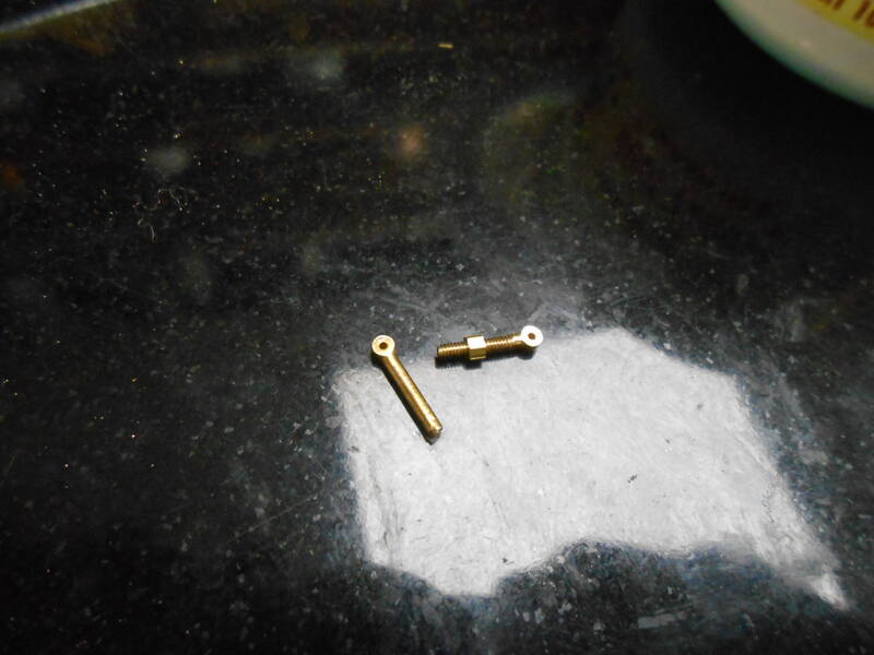

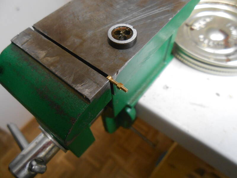

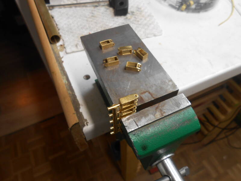

Zweikomponentenpumpe.
Montage.
In 4 Teilen.
DSCN0136 (jc94)
DSCN0137 (jc94)
DSCN0138 (jc94)
DSCN0139 (jc94)
14 Schrauben M0,6, mit rotem Loctite gesichert.
DSCN0140 (jc94)
Halterung für den Schmiernippel.
DSCN0141 (jc94)
Montage des Schmiernippels.
DSCN0142 (jc94)
DSCN0143 (jc94)
DSCN0144 (jc94)
Die beiden Striche unten bitte entfernen.
DSCN0145 (jc94)
Ich werde alle Rohre verlegen, sobald sie an ihrem Platz sind.
Viele Grüße.

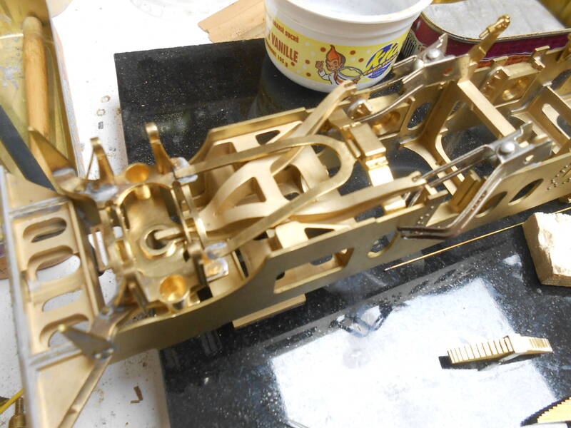

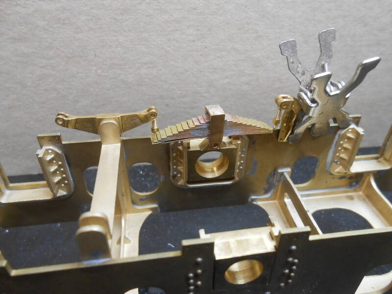

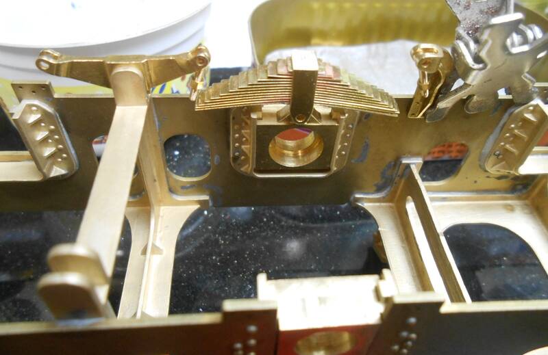

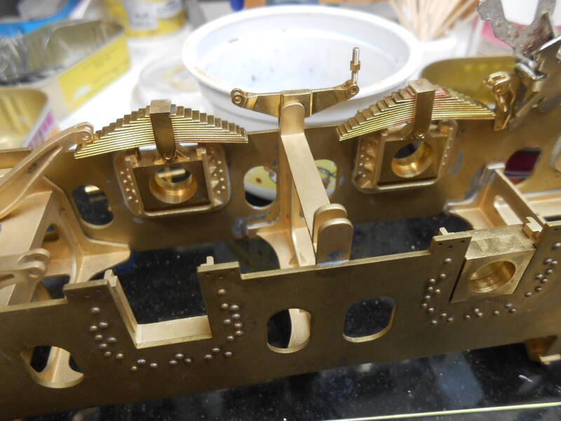

Re: 141 TC 6 OUEST 1/32

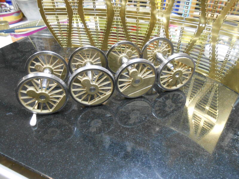

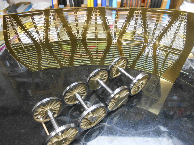

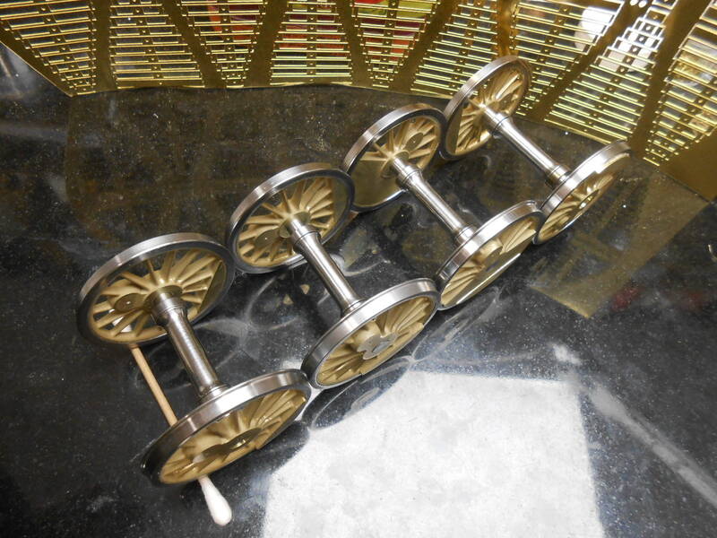

Ende der Achsen. Sie lassen sich vorerst demontieren.
DSCN0146 (jc94)
DSCN0147 (jc94)
DSCN01481 (jc94)

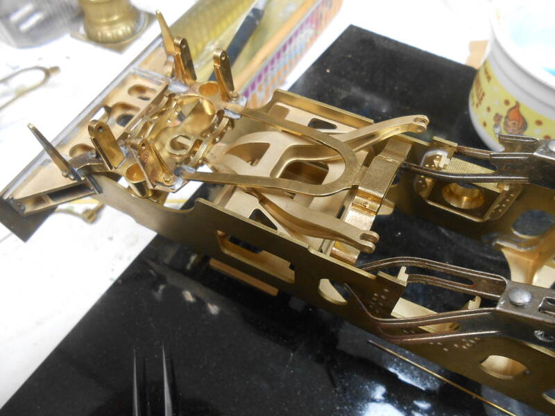

Ich mache mich an die Klingen.
DSCN01491 (jc94)
Die Halterung ist zu lang, ich habe es vermasselt. Macht nichts, ich werde sie später kürzen. Schneiden, schweißen.
DSCN01511 (jc94)
DSCN01522 (jc94)
DSCN01531 (jc94)
DSCN0154 (jc94)
DSCN0157 (jc94)
DSCN0158 (jc94)
Ich muss die Klingen biegen… Die Befestigung am Achskasten ist noch nicht erfolgt. Sie ist nur aufgelegt.
DSCN0159 (jc94)
Grüßen.

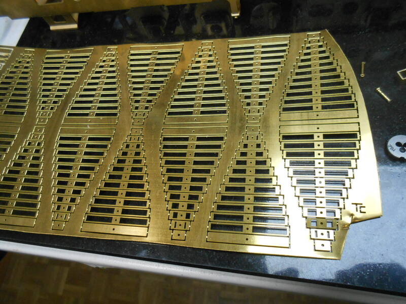

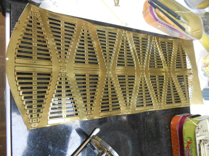

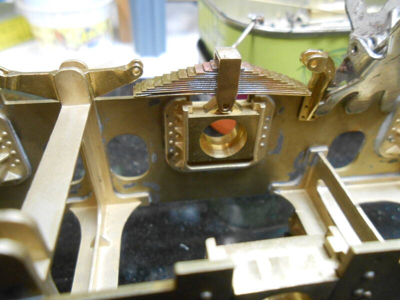

Danke.

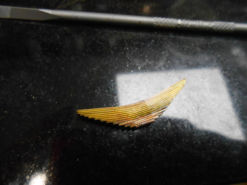

Alles in Ordnung. Ich habe mich beim Messingblech geirrt.
Ich habe ein dünneres Blech genommen.
DSCN01601 (jc94)
Biegen der Klingen mit einem Stück Kesselblech. Siehe unten.
DSCN01611 (jc94)
DSCN0162 (jc94)
Alles ist in Ordnung. Es läuft gut. Vorerst.
DSCN0163 (jc94)
DSCN0164 (jc94)
Und alles andere dazu...

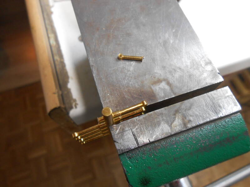

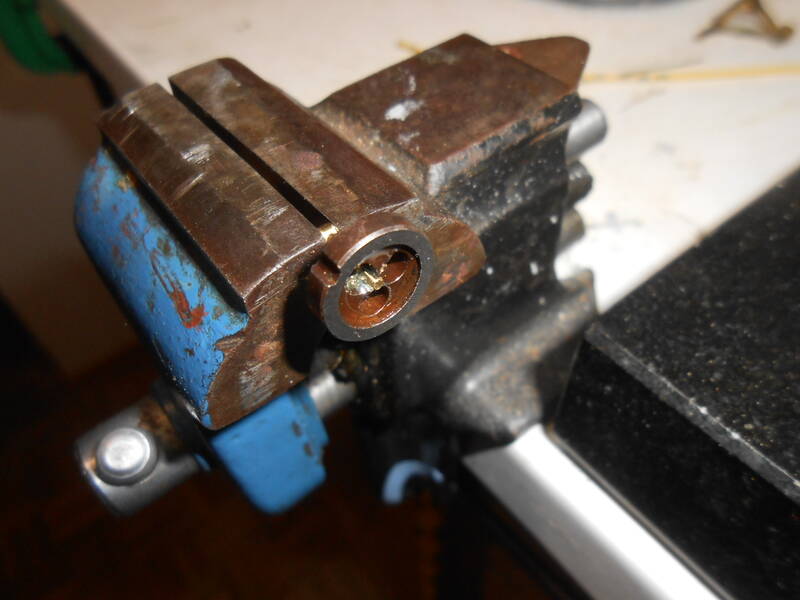

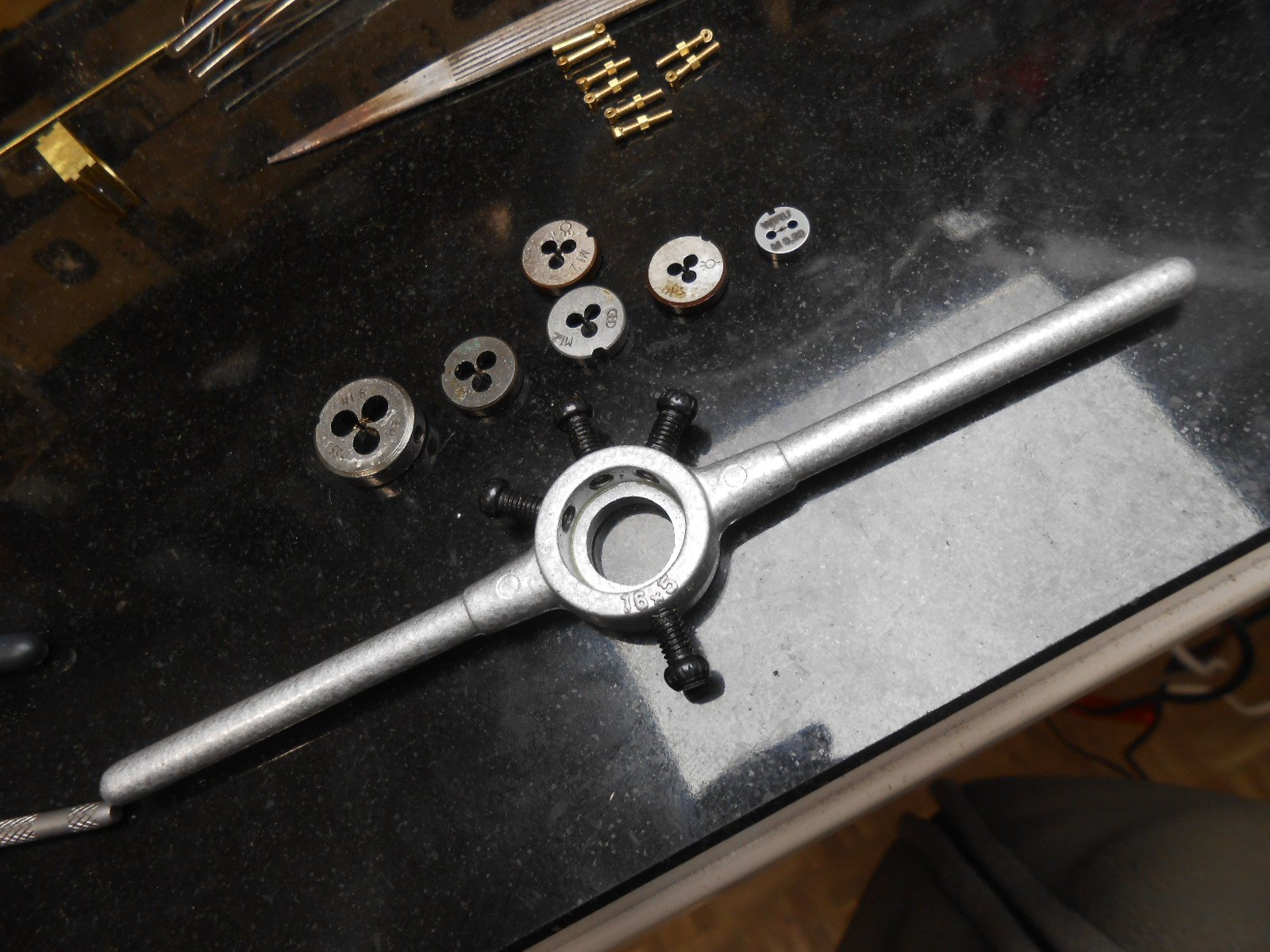

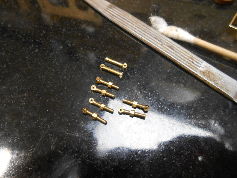

Mein Material ist bis zu 1,6 mm dick.
M1,6 -> Durchmesser 15,92 mm : Unterstützung ok.
M1,4 M1,2 M1 -> Durchmesser 11.92 : Ich habe keine Halterung : ko
M0.8 M0.7 M0.6 M0.5 -> Durchmesser 7.98 : Ich habe keine Halterung : ko
(Auf dem Foto fehlen die Größen M0,7 M0,6 und M0,5.)
Falls Sie dafür einen Shop haben, bitte ?
Ich finde keine Halterung für kleine Durchmesser.
Danke.
Danke.

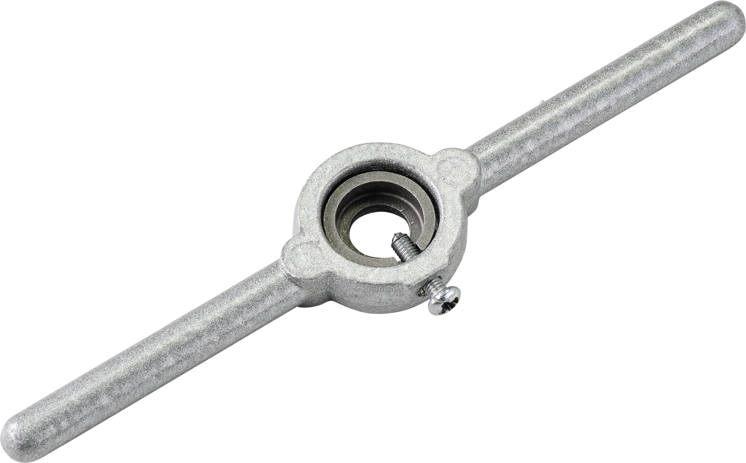

Hallo Jean-Claude,
dein Modellbau sieht großartig aus.
Einen Schneideisenhalter für Schneideisen mit einem Durchmesser von 8 mm findest du hier:
https://goldschmiedebedarf.de/de/produc ... escription
Schneideisen mit einem Durchmesser von 12 mm werden offenbar nicht mehr hergestellt, sodass ich auch keine Schneideisenhalter für die Größe finden konnte. Stattdessen wird nun offenbar auch bei Gewindegrößen von M1 bis M3 in der Regel ein Schneideisen-Außendurchmesser von 16 mm verwendet.
Vielleicht kannst du dir einen Adapter bauen, mit dem du deine vorhanden Schneideisen in einem zu großen Schneideisenhalter verwenden kannst. Wie so ein Adapter aussehen könnte, zeigt das folgende Bild:
https://asset.conrad.com/media10/isa/16 ... ign=center
(https://www.conrad.de/de/p/toolcraft-to ... ctTechData)
Alexander
Alexander
