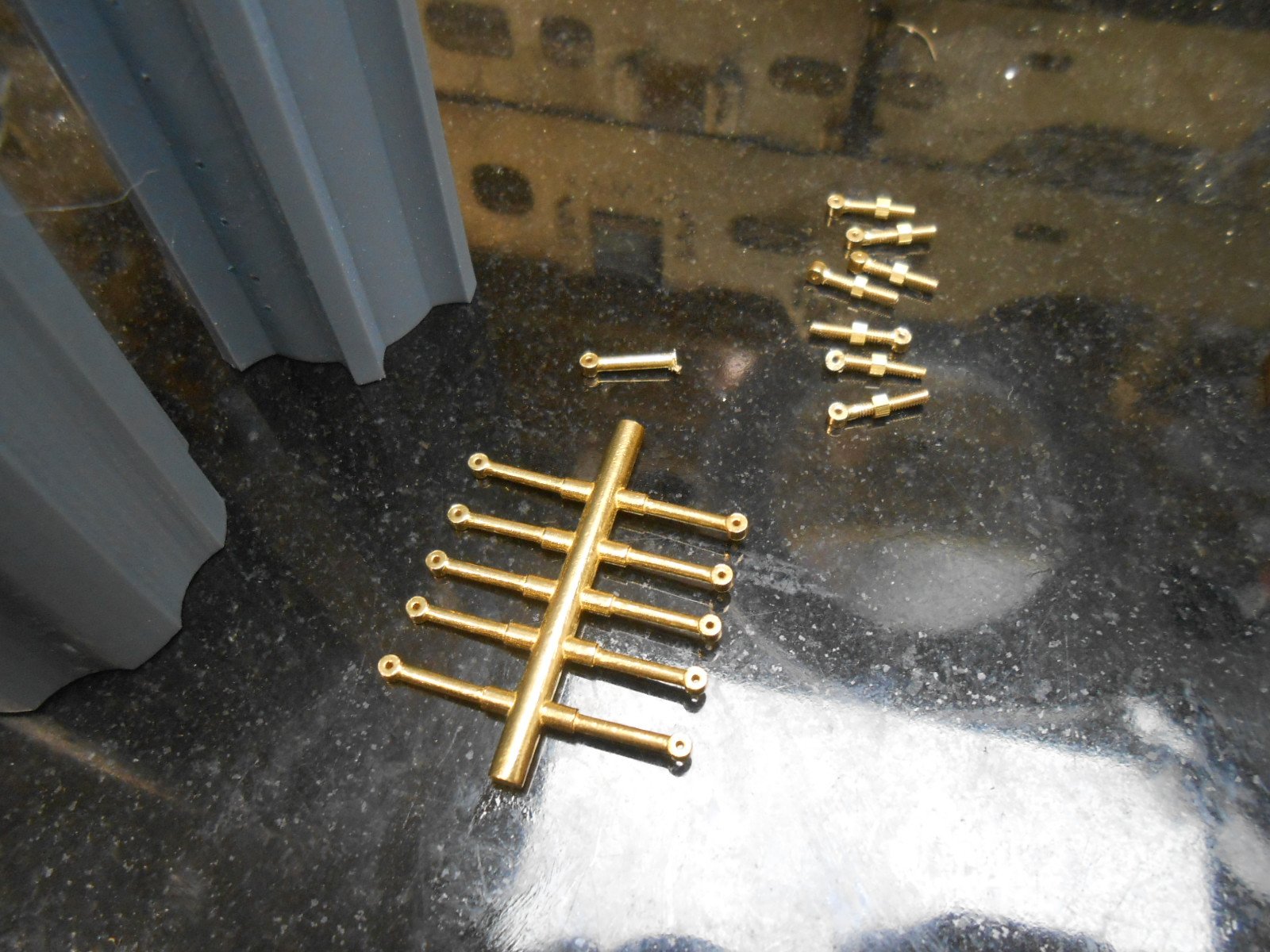

Man braucht 16.
Da tut der Finger am Ende weh!
Ich habe keine Halterung, der Durchmesser ist zu klein.

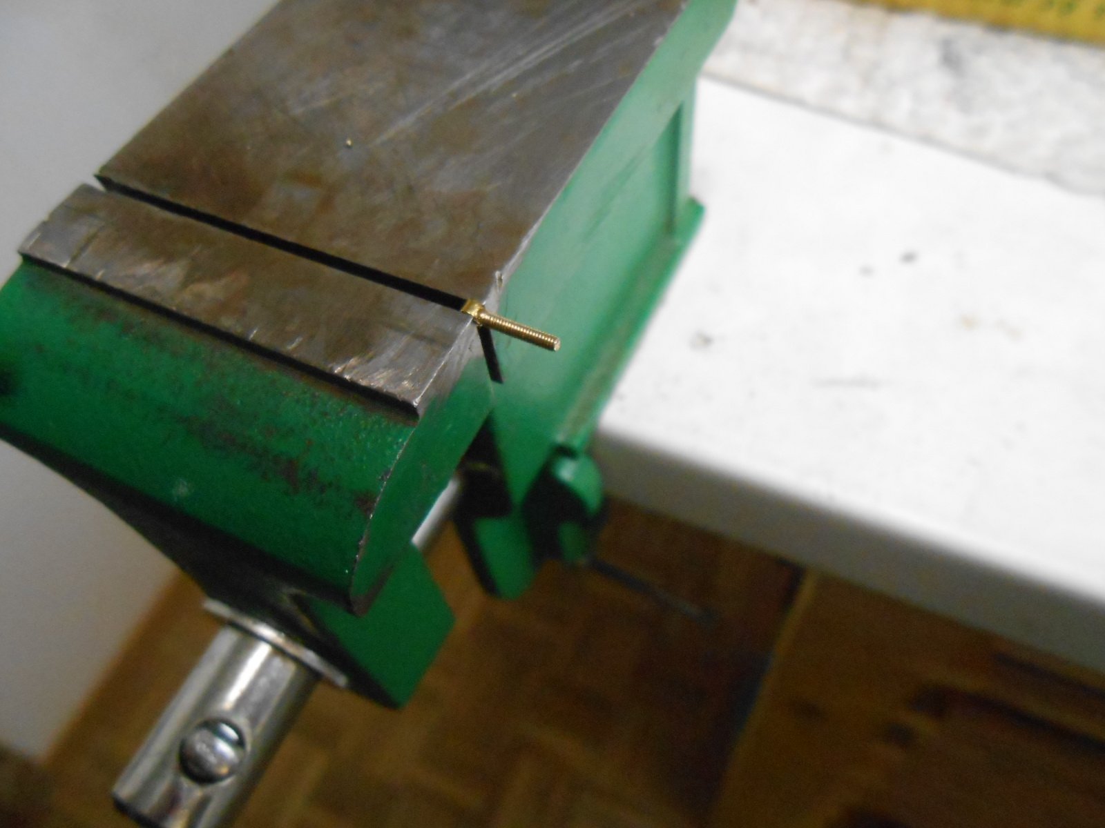

Mein Material ist bis zu 1,6 mm dick.
M1,6 -> Durchmesser 15,92 mm : Unterstützung ok.
M1,4 M1,2 M1 -> Durchmesser 11.92 : Ich habe keine Halterung : ko
M0.8 M0.7 M0.6 M0.5 -> Durchmesser 7.98 : Ich habe keine Halterung : ko
(Auf dem Foto fehlen die Größen M0,7 M0,6 und M0,5.)
Falls Sie dafür einen Shop haben, bitte ?
Ich finde keine Halterung für kleine Durchmesser.

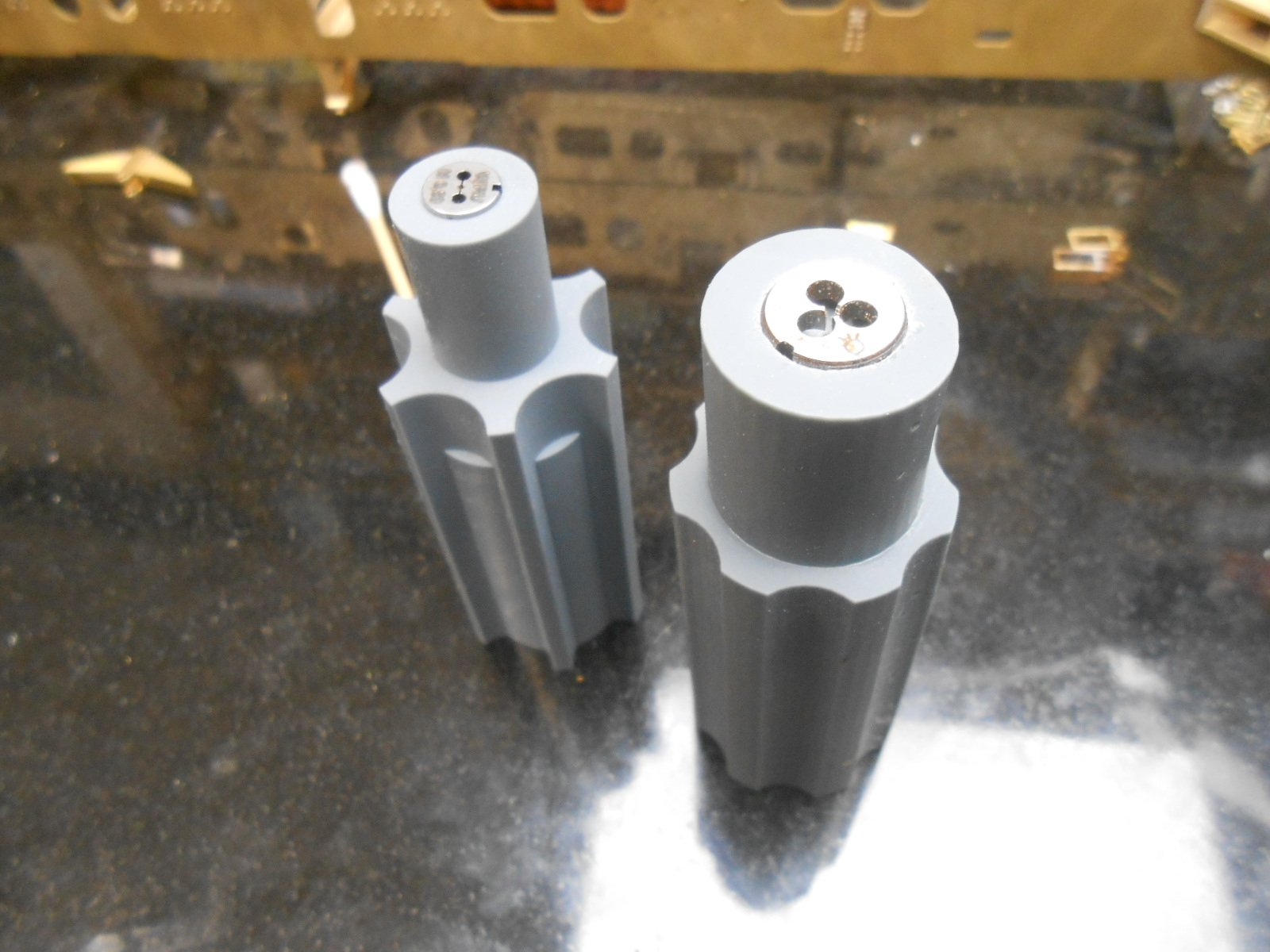

Hallo Jean-Claude,
dein Modellbau sieht großartig aus.
Einen Schneideisenhalter für Schneideisen mit einem Durchmesser von 8 mm findest du hier:
https://goldschmiedebedarf.de/de/produc ... escription
Schneideisen mit einem Durchmesser von 12 mm werden offenbar nicht mehr hergestellt, sodass ich auch keine Schneideisenhalter für die Größe finden konnte. Stattdessen wird nun offenbar auch bei Gewindegrößen von M1 bis M3 in der Regel ein Schneideisen-Außendurchmesser von 16 mm verwendet.
Vielleicht kannst du dir einen Adapter bauen, mit dem du deine vorhanden Schneideisen in einem zu großen Schneideisenhalter verwenden kannst. Wie so ein Adapter aussehen könnte, zeigt das folgende Bild:
https://asset.conrad.com/media10/isa/16 ... ign=center
(https://www.conrad.de/de/p/toolcraft-to ... ctTechData)

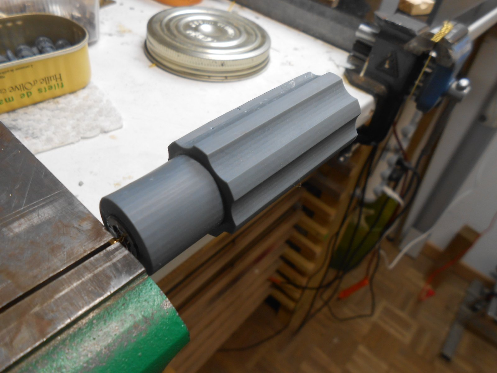

Danke für diese Links. Die kannte ich noch nicht.
Ich habe gerade zwei Filamenthalter mit meinem 3D-Drucker gedruckt.
Der Druck ist gerade fertig geworden.
Das alles muss ich noch verspinnen.
