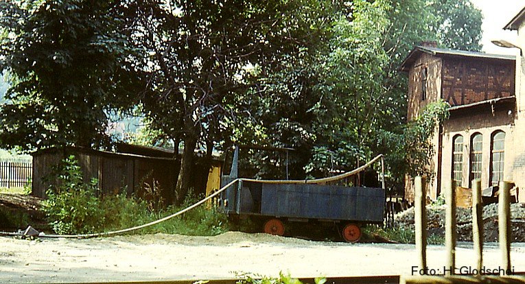

Das Fahrzeug sah im Harz so aus
Bei der Idee das Fahrzeug nachzubauen hatte ein Modellbahnfreund mir gegenüber eine Idee besondere Funktionen einzubauen, die ich als alter Zeisel zunächst als "Spinnerei" :D :D abtat, mich dann aber doch eine Realisierung reizte. Ob und wie das funktioniert wissen wir noch nicht, deshalb eben diese Aussagen weiter oben.
