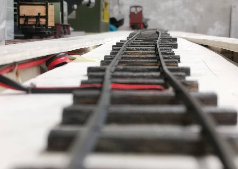

Für die Breite habe ich 20 cm gewählt, da hier parallele Gleise problemlos möglich sind und für meinen Geschmack ausreichend Platz für Begrünung entlang der Strecke bleibt. In den Längen 20, 40 und 80 cm habe ich 6 mm Sperrholzplatten im Baumarkt zuschneiden lassen, die ich rundum mit 20 x 20 mm Vierkantleisten unterbaut habe. Aufgeleimt wurden 5 x 8 mm Schwellen, deren Oberfläche zuvor mit Drahtbürste und Stecheisen bearbeitet und anschließend mit verschiedenen Braun-, Grau- und Weißtönen farblich behandelt wurde.
Als Gleisprofil kam Peco Code 143 („IL-7 FB“) zum Einsatz. Jedes einzelne Profil wird vor dem aufnageln geschwärzt, zudem wird an jedes ein Kabel angelötet.
Ziel sind 270° an Bogenmodulen, 3 m reine Gerade sowie eine Umsetzmöglichkeit mit Abstellgleis und ein separates Abstellgleis. Der Richtungswechsel am reinen Abstellgleis basiert auf einem Betrieb mit zwei Loks, wodurch ein Loktausch erforderlich ist, um die Rückfahrt anzutreten.

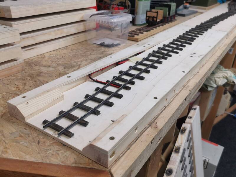

Neben einigen Streckenmodulen wurde auch eine Rampe angefertigt,
mit der nun lose Gleise an das Modulsystem ohne großes Unterfüttern angeschlossen werden können.
Da ich nur 2x große Module in der Länge von 780mm hab, habe ich es mir an der Rampe natürlich nicht nehmen lassen, auch hier die Gleise unsauber zu verlegen :idea:

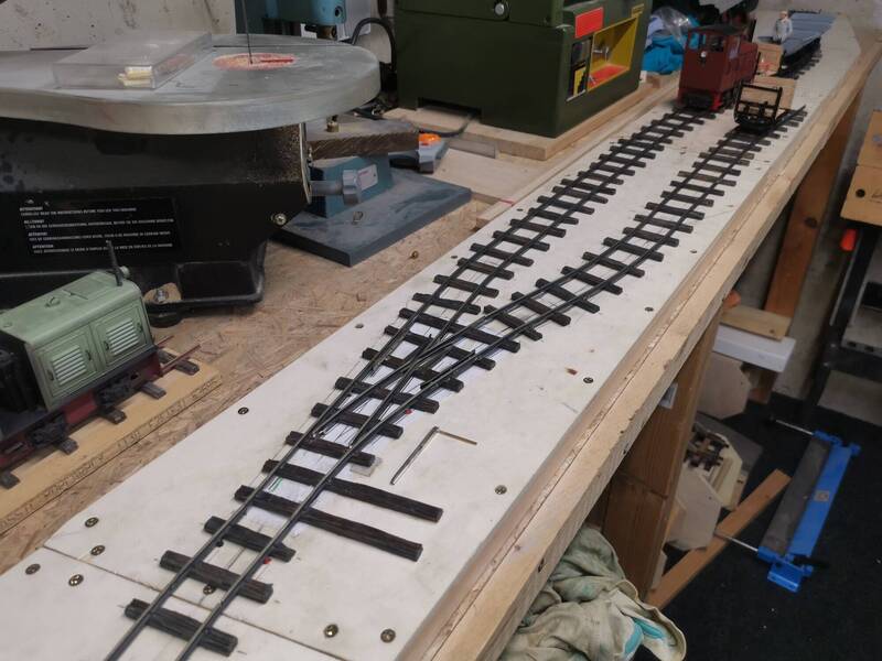

Im Weiteren sind so nur noch die Modulgruppen des Abstellgleises sowie der Betriebsstelle zu benageln.

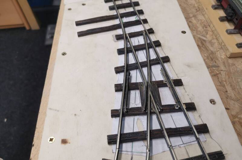

Dabei erschien die Modulgruppe des Abstellgleises, auf der sich nur eine Weiche wiederfindet, entsprechend greifbarer. Bei der Weiche habe ich von einem Kollegen eine Zeichnung bereitgestellt bekommen, welche ich ohne zu zögern umgesetzt habe.
Diese ist mit auch im wesentlichen bereits fertig gestellt:
26_7_mm_Feldbahnmodule_13 (EKB_18c)
26_7_mm_Feldbahnmodule_17 (EKB_18c)
26_7_mm_Feldbahnmodule_14 (EKB_18c)

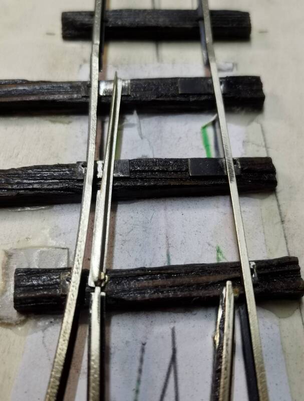

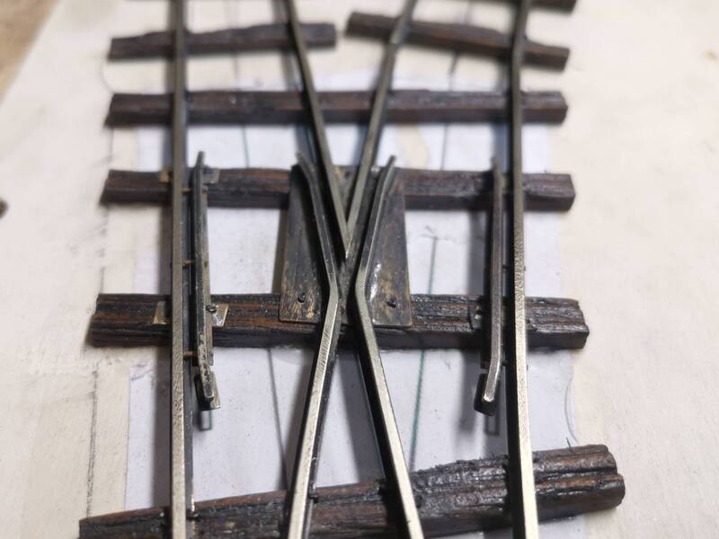

Dabei hat das Löten des Herzstücks samt Flügelschienen als auch der Backenschienen, an die ich im vorhinein die Gleitplatten sowie Radlenker angelötet habe, noch am meisten Freude bereitet. Dabei habe ich mich immer wieder Mal von der Umsetzung von Thomas Hey'l inspizieren lassen.

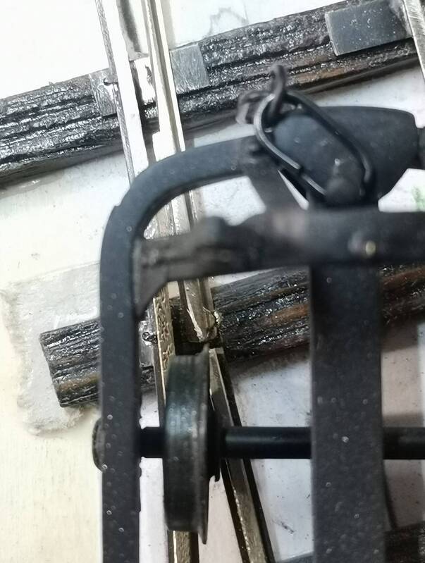

Weniger Freude bekam ich nun bei den Zungen. Hier habe ich zum jetzigen Zeitpunkt erst eine umgesetzt, da mir mit dem Bau dieser ein Problem aufgefallen ist. Die Zunge sitzt zu weit vorn in der Weiche, sodass ein Radsatz nach IG Spur 2 Standard von hinten auf die Zunge aufläuft.
Im Abgleich mit den Weichen von Thomas Hey'l fällt aber auf, dass die Weichengeometrie sowie die Schwellenlage im Grunde stimmt. Einziger Unterschied, die Zungen sind um eine Schwelle weiter zum Herzstück gelagert.
26_7_mm_Feldbahnmodule_15 (EKB_18c)
26_7_mm_Feldbahnmodule_16 (EKB_18c)
Die jüngste Idee zur Lösung ist nun, den Drehpunkt der Zungen um eine Schwelle zum Herzstück hin zu verschieben - so sind zumindest auch die Weichen von Thomas Hey'l aufgebaut gewesen. Dazu habe ich folgendes Bild von Ihm finden können, worauf man die Lagerposition gut erkennen kann:

Ja, die Weichenzunge ist definitiv zu kurz, der Radsatz muß sich durchquetschen.
Danke für das Zeigen, dann kann Mehrarbeit vermieden werden.
