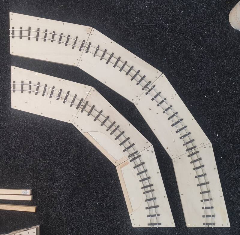

ich bin etwas weiter gekommen und nun in der Lage, meine Radien anhand eines 90° Bogens zu präsentieren.
Die Bogenmodule sind dabei so ausgelegt, das sich ihre lange Modulkante mit der Länge der Geraden von etwa 40cm deckt. Zur Abwechslung strebte ich zwei verschiedene Radien an, die ich mithilfe von drei und vier Modulen - entsprechend 30- und 22,5-Grad Bogenmodulen - realisiere. Umgerechnet ergeben sich damit grob Radien von 64 und 88 cm. Die Schienenprofile sind dabei nicht konstant verlegt. Wie das Ganze ausschaut, lässt sich dem folgenden Bild entnehmen:
26_7_mm_Feldbahnmodule_09 (EKB_18c)
