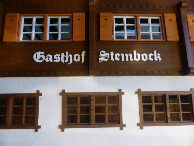

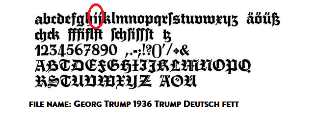

Es war eine Herausforderung, den Namen maßstabsgetreu auf die Fassade des Gasthofs zu bringen. Nach einiger Recherche fand ich heraus, dass die verwendete Schriftart Georg Trumps „Trump Deutsch fett“ von 1936 war.
Unten sehen Sie ein Bild der Realität.
Haus_047 (Hans_RhB)

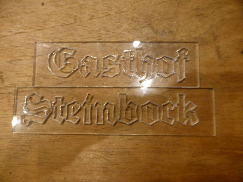

Der Text wurde in das DXF-Format konvertiert und auf die richtige Größe skaliert. Ich zeichnete einen Rahmen um den Text, der anschließend aus 2 mm starkem Plexiglas lasergeschnitten wurde.
haus_048 (Hans_RhB)
Haus_049 (Hans_RhB)

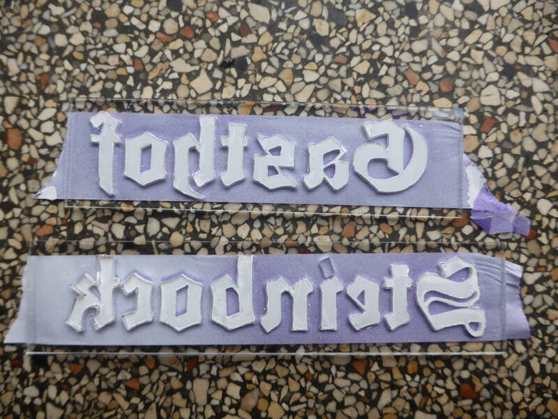

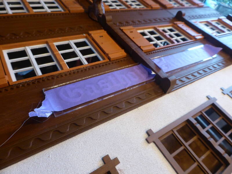

Die Buchstaben wurden mithilfe des Rahmens als Führung mit Klebeband fixiert. Nach dem Entfernen des Rahmens wurden die Buchstaben weiß lackiert.
Die Rückseiten der Buchstaben wurden mit Klebstoff bestrichen und zusammen mit dem Rahmen an der Wand befestigt. Nachdem der Klebstoff ausgehärtet war, entfernte ich den Rahmen.
Haus_050 (Hans_RhB)
Unten sehen Sie ein Bild des Modells.
Haus_052 (Hans_RhB)

Nun stehe ich vor einem Dilemma. In Wirklichkeit fehlt der Punkt auf dem Buchstaben „i“, aber auf der Fassade steht er auf dem Kopf.
letter_i (Hans_RhB)
Soll ich den Buchstaben i auf den Kopf stellen, genau wie im echten Leben?

Korrekt wäre „Gaſthof“.
Mit langem „ſ“.
Rundes „s“ steht nur am Ende einer Silbe oder am Ende eines Wortes.
Wobei hier die „ſt“-Ligatur zu setzen wäre, der Font gibt es ja her, wie man sieht.
Gruß!
Heinrich
