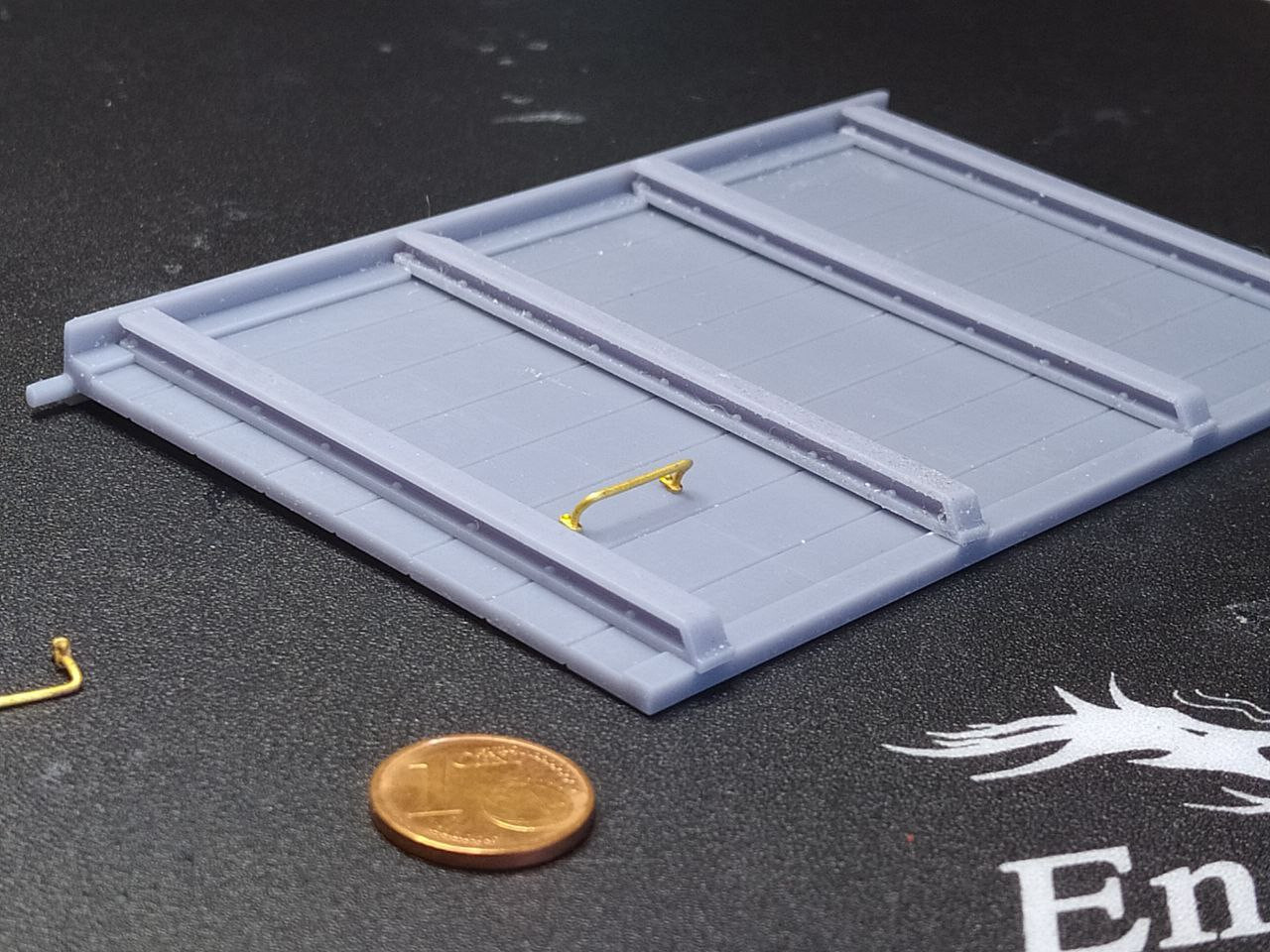

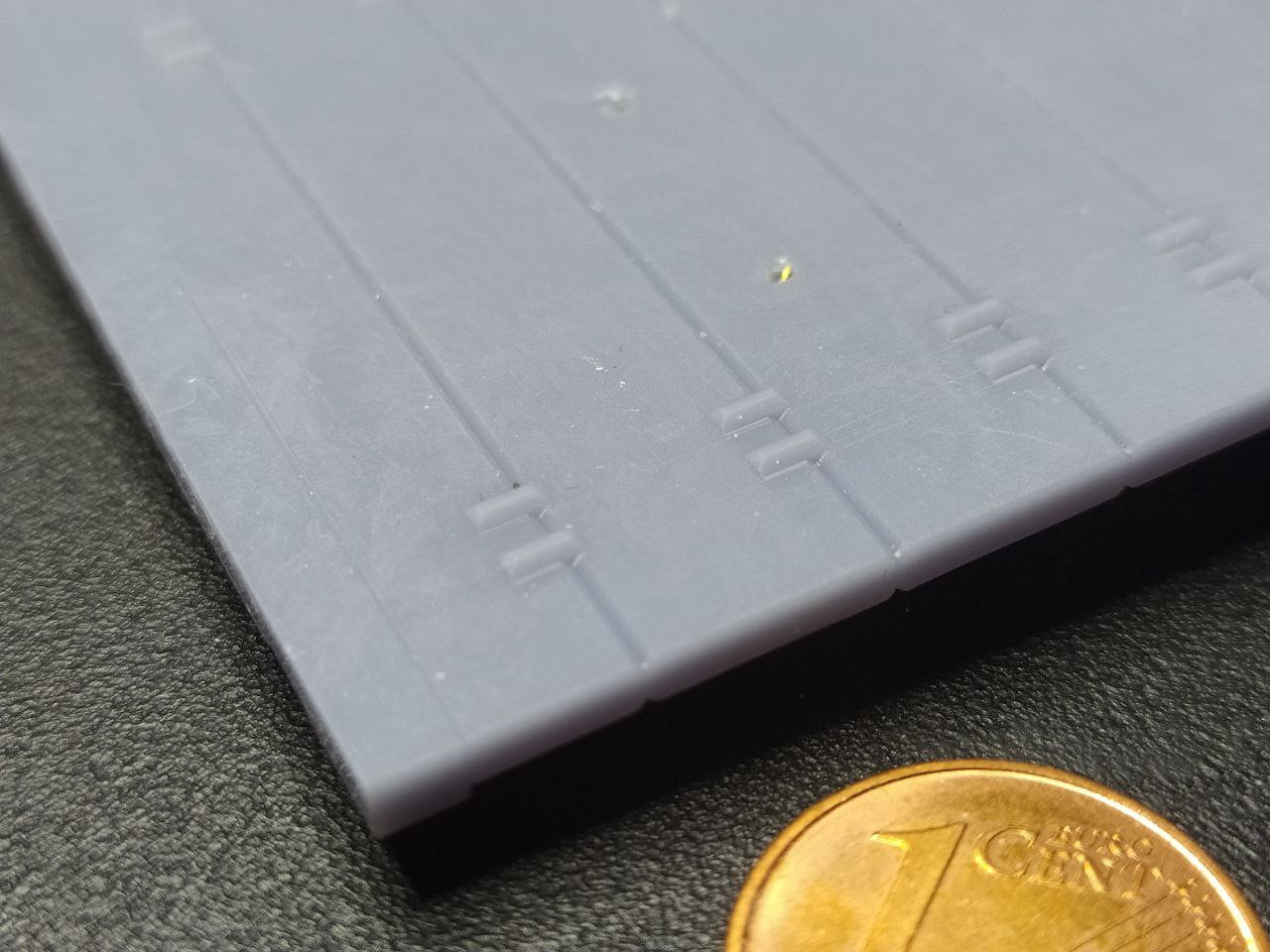

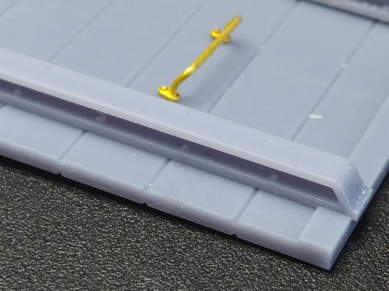

Anbei Fotos von der Frontklappe. Schau mal bitte ob die Köpfe der Hammerkopfschrauben Deinem prüfenden Blick standhalten.
Gruß , Dieter

Guten Abend Dieter,
ahja stimmt, normal gießen geht natürlich auch noch. Hatte ich vorhin einfach nicht auf dem Schirm.
Hätte sonst auch Schleuderguss erwartet. Habe ich selber noch nie gemacht aber gehört, das es für das Hobby Zuhaus noch nicht den Rahmen des machbaren sprengt.
Die neuen Stirnwände sehen recht nett aus :lol:
Ich würde mich jetzt selbst aber nicht als Prüfungskriterium wählen :shock:, dafür gibt es für offene Wagen immernoch den lieben Max Hensel :twisted: oder ja sowieso techn. Zeichnungen.
Selbst würde ich auch nun nur auf techn. Zeichnungen zurück greifen, die ich aktuell nicht zu Verfügung habe. Ich könnte mir aber vorstellen, dass Sie entweder so doppelt oder abwechselnd angebracht wurden - also von Brett zu Brett links/rechts am
I-Träger wechselnd. Das wüsste jetzt wahrscheinlich Max am besten.
Das einzige wo ich mir sicherer bin:
Vielleicht sind die unteren Enden der vier I-Träger etwas kurz, wo diese zusammen laufen. Und ich meine auch sie laufen nicht vollständig zusammen.
Zu beidem habe grade doch ein Foto im Bildarchiv des Waggonbau Görlitz gefunden:
https://sachsen.museum-digital.de/singl ... 6/-61.33/0
Wenn man rechts auf die Profile der Stirnwand schaut, sieht man nur an jeder zweiten Brettfuge einen Schraubenkopf der Klammerschraube. Also würde ich sagen die Schrauben wechseln an dem Profil abwechselnd und sind nicht doppelt verbaut gewesen.
Das Sie nicht exakt in der Fuge sitzen ist bereits ein cooles Detail.
Generell kann ich das Archiv sehr empfehlen, unter "Offene Güterwagen" wird man auch diverse Breslau/Essen finden.

Guten Abend Jason,
danke recht herzlich Dir für diese guten Hinweise und Links.
Das Foto von dem belgischem Wagen hatte ich mir sogar abgespeichert.
Anscheinend gab es vielerlei Ausführungen, habe tatsächlich Fotos gefunden wie Du es gezeigt hast, dann aber auch wieder solche:
https://www.pressnitztalbahn.de/museums ... 556-3687-6
https://www.pressnitztalbahn.de/artikel ... ttung-ommu
Ich mache erst einmal weiter wie es jetzt ist. Lasse mich aber gerne belehren, die Klappe kann man ja notfalls austauschen,
oder auch verschiedene Varianten darstellen.
Die Stützprofile und auch jene an der Seitenwand werden extra gegossen und dann aufgeklebt.
Die Änderungen an der gekröpften Untertraverse sind gerade in Arbeit.
Liebe Grüße, Dieter

Hallo Dieter,
ich freue mich sehr, dass du dich an einen offenen Regelspur-Güterwagen wagst und dein Vorgehen und deine Überlegungen hier detailliert einstellst.
Was mir allerdings noch nicht ganz klar ist, was für einen Wagen du genau baust. Gut möglich, dass ich das im Baubericht überlesen habe.
Auf dem einen Bildlink zum Görlitzer Archiv ist ein Om der Verbandsbauart nach Musterblatt A10.
Der von der verlinkte Wagen der Pressnitztalbahn ist ein Wagen der Kriegsbauart oder Nachkriegsbauart. Er unterscheidet sich deutlich von dem anderen Wagen, z.B. hat er einen völlig anderen Aufbau des Rahmens.
Was die Klammerschrauben angeht, ist es eher ungewöhnlich, dass in den Profilen zwei Schrauben nebeneinander sind, aber dazu kann ich erst etwas sagen, wenn ich weiß, welchen Wagen genau du nachbaust.

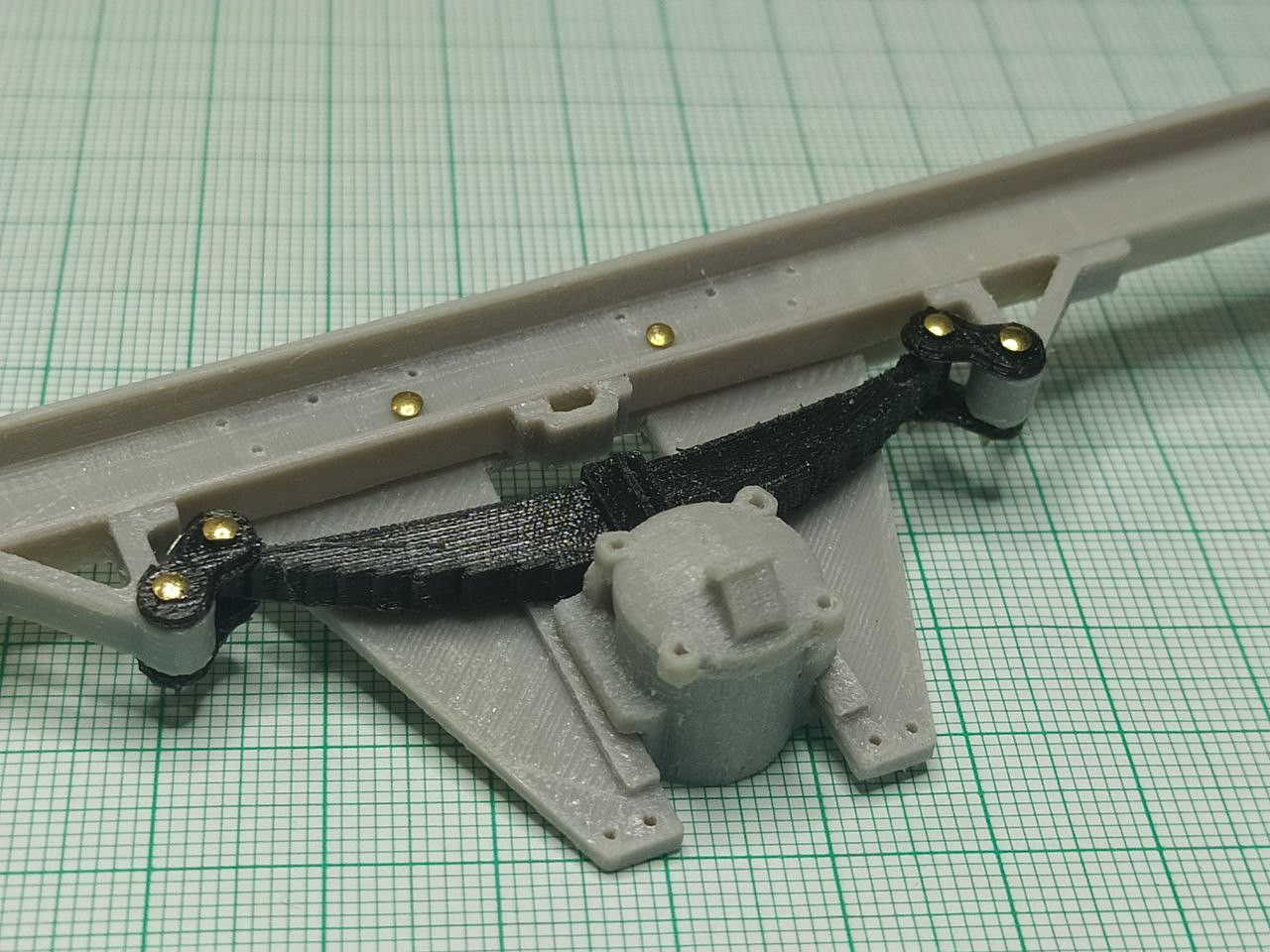

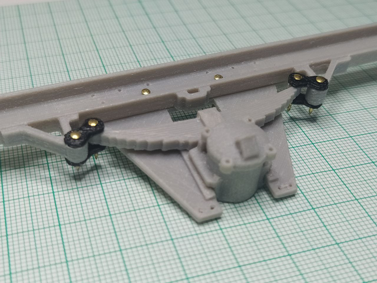

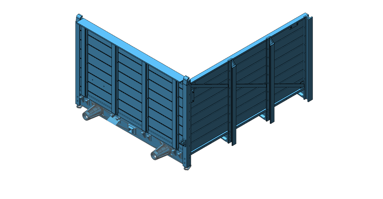

Für mich persönlich ist mit diesem Projekt die Lernkurve sehr gut ansteigend, die CNC-Fräse baue ich dieses Jahr noch.
Die Messingprofile aus Köln waren, glaube ich, auch nicht teurer als in Lichtenstein, interessant wäre dann noch welcher Mehrwertsteuersatz angewendet wird. Wenn ich Teile aus Europa per Internet einkaufe, sind die Verkäufer anscheinend verpflichtet den ungarischen Steuersatz von 27% zu berechnen, da kann ich mir in Köln für das gleiche Geld noch einen " halal-Döner" leisten. :biggrin:

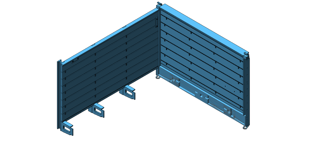

Mit dem Waggon geht es natürlich weiter . Korrekturen im Abgleich mit der HEBA-Zeichnung sind erfolgt.
Hier Screenshots vom 3D-Programm:
Für den Test der Federung mußte ein Altdruck herhalten.
Das Material ist TPU- Filament, erstaunlich zäh , die Teile konnte ich nur mit großer Gewalt zerreißen.
Das Federpaket komplett aus TPU ist schön flexibel und federt weich, wobei sich die Federn tatsächlich bei Belastung aus der vorgebogenen Form strecken , am Anschlag dann gerade gestreckt ankommt.
Hier müßte zusätzlich, versteckt, eine härtere Feder eingebracht werden.
Die Bewegung verhält sich aber sehr realistisch.
Die andere Variante der Federung ist definitiv härter, dürfte für das Eigengewicht des Metallwaggons besser sein.
Das wären die neuesten Infos zum Geschehen,
MfG, Dieter
