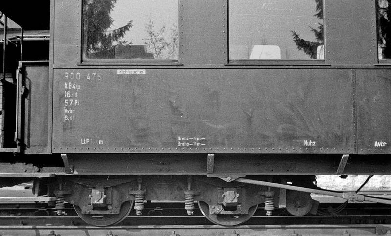

Nachdem es weiter oben ja die Farbdiskussion gegeben hat war mir so, als wenn irgendwo in einer Kellerregalecke noch eine Rest grüne Farbe und Grundierung in Spraydosen vorhanden ist.
Die Spraydosen waren vorhanden und mir kam dieses nachfolgende Foto vor die Augen
900_475_schw_Drehg (viereka)

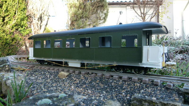

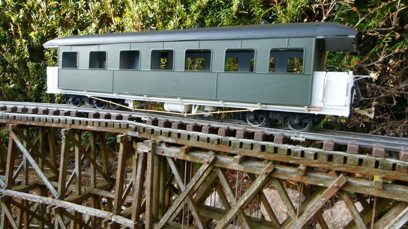

In diesem Moment wurde mir klar dass der erste Wagen (falls es doch noch eine Nr. 2 gibt) grün wird. Die Witterung war auch knapp vor 15°C und so wurde Dienstag grundiert und Mittwoch im Modellbahnclub die grüne Farbe aufgesprüht.
Am Fahrwerk habe ich danach gewerkelt und das ist der aktuelle Zustand
P1170863 (viereka)
P1170864 (viereka)
Beim 2. Foto hat der Fotofuzzi geschlampt und nicht gesehen, dass unter der Griffstange rechts noch das Distanzstück klemmt, welches die Griffstange auf einen gleichmäßigen Abstand beim Einkleben hält.
Einen Fehler (1mm zu weit unten angeordnete Haltenasen für das Oberteil) konnte ich auskanzlern.......ähmmm ausmerzen). Das Dach liegt erstmal nur auf, da muß ich nochmals überlegen, da die angedachte Lösung nicht das "Gelbe vom Ei" ist.
