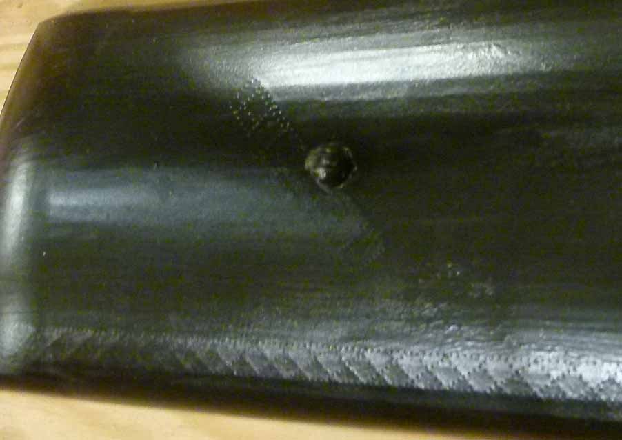

Dann konnte ich aber mal wieder nicht widerstehen, habe die Farbe hervorgeholt (und statt matt nicht ordentlich geschaut und seidenmatt gegriffen) und dann sah ich nach dem Trockenen das hier.
Das sind die Stützstrukturen, diese "Längslinienstufen" finde ich nicht störend, schließlich sind da ja Bretter darunter. :lol: :lol:
Die Stützstrukturen habe ich ohne Farbe absolut nicht gesehen und soooo genau habe ich die ganze Oberfläche mit dem Fingernagel nicht abgetastet.
In dem Moment begriff ich, warum die Chinafirma mit dem Bauteil auch noch ein Stück Schleifpapier mitgeliefert hatte. Schuld an der ganzen Sache war ich selber. Ich hatte mitbekommen, dass bei der vorhergehenden Bestellung der lange Wagenkasten nachgedruckt wurde, das erste Exemplar war bei der Endbehandlung (Oberflächenverbesserung) zerbrochen. Da man jeden (aber auch jeden !!) Produktionsschritt nachverfolgen kann fiel mir beim 2. Exemplar auf, dass man von sich aus bei der Endbearbeitung etwas weggelassen hatte. Genau das wollte ich dann beim Dach auch, hatte Bammel dass es auch zerbricht. Und dann habe ich als Englischlaie mehrere Tage Mails mit China gewechselt, die versuchten mir zu erklären, dass ein Schritt die Stützstruckturen komplett entfernt und der nächste die Oberfläche nochmals verbessert. So richtig habe ich das aber nicht geschnallt, wollte also die beiden Endschritte nicht. Das war dann das Resultat. Blöd im Nachhinein, dass das Dach dick genug ist und beide Nachbehandlungsschritte vertragen hätte.
Nun ja, jetzt habe ich das gemacht, die richtige Farbe ist auch schon drauf und gerade habe ich nachgeschaut, dass es ganz gut wird.
Heute nochmals schwarze Farbe aus der Sprühdose und fertsch isses, das Dach.
Am Wagenkasten wird nix geschliffen, ebenso am Fahrwerk, welches auch nicht nachbehandelt werden sollte.
