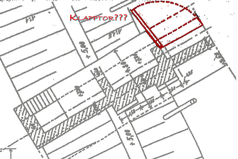

Auf der Zeichnung ist eine Klapptor zu erkennen...?
Delvenau_Wehr_05-Klapptor? (fspg2)
Jedoch fand ich im WWW keinerlei Hinweise auf solch eine Art der Wehrsperre.

Ich hoffe noch genauere Informationen durch meine Anfrage in zwei Archiven, die über das Delvenau-Wehr Unterlagen archiviert haben sollen, zu erhalten. Vor allen Dingen interessiert mich die genaue Funktionsweise der Sperre und der seitlichen Führungen.
