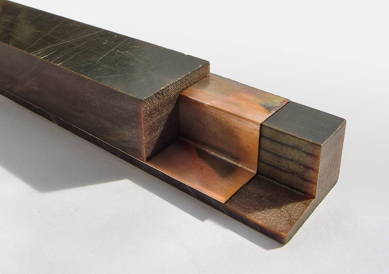

Zuerst habe ich auf einer Papierschneidemaschine 50 Streifen (120 mm x 40 mm) aus der 0,1mm dicken Kupferfolien-Rolle geschnitten.
Die weitere Reihenfolge:
1 – ausglühen mit einem kleinen Brenner,
2 – falten der ersten Seite (ca. 16,0mm),
3 – auf der Blechschneidemaschine wurde danach der kürzere Schenkel mit Hilfe eines 8,0mm Abstandsbrettes geschnitten,
4 – jetzt wurde die zweite Seite mit Hilfe von kleinen Pertinax-Winkeln gefaltet,
5 – der jetzt längere Schenkel wurde (wie unter 3.) geschnitten.
Abschließend erfolgte eine Glättung der beiden 90° Winkel zwischen zwei gefrästen Pertinax-Winkeln.
Spundwand-Lauenburg_18 (fspg2)
Ein erster Versuch, beide Winkel in einem Durchgang zu drücken, ergab zwar die Z-Form – jedoch war die senkrechte Höhe nicht wirklich genau. Das Biegen in mehreren Schritten ergab bei den ersten 50 Stück nur zwei Ungenauigkeiten, bedingt durch Unachtsamkeit beim Festhalten der Schablonen.
Hier schon einmal zur Probe eingelegte Teile - verklebt werden sie später.
