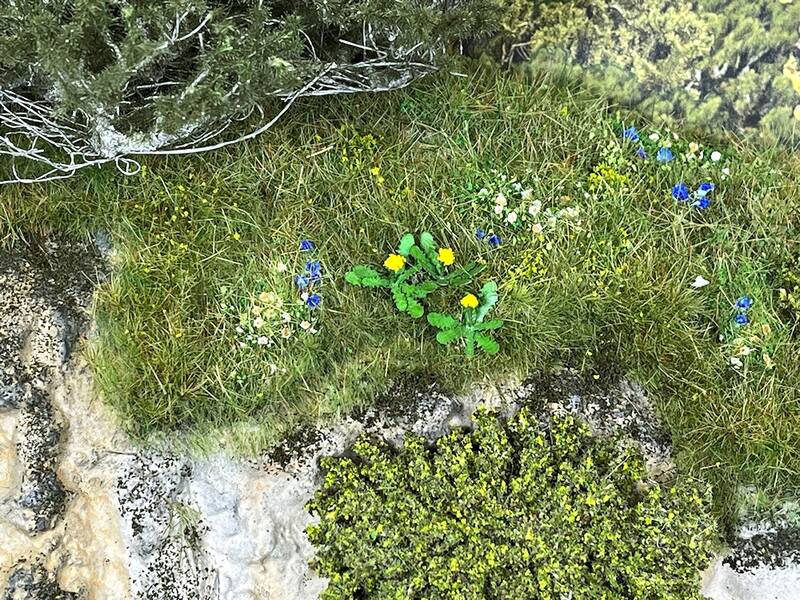

Re: Val Bregaglia im Sommer 1903
Hallo zusammen
Auch wenn das Interesse an Blümchen hier im Forum sehr gedämpft zu sein scheint, lasse ich mich davon nicht entmutigen.
In den letzten Wochen habe ich einiges herumgepröbelt. Dabei kam unter anderem das heraus ……..
Taraxacum (gewöhlicher Löwenzahn)
Quelle: Wikipedia
Siehe: https://de.wikipedia.org/wiki/Gew%C3%B6 ... %B6wenzahn
Zum Vorbild muss ich sicherlich nichts erzählen.
Den hat schon jeder von Euch irgendwo im Garten ausgerissen in der Hoffnung, dass der Fall damit erledigt wäre.
Die Umsetzung ist recht simpel. Schwieriger ist eher die massstäbliche Grösse. Also startete ich mit viel zu grossen Exemplaren und verkleinerte dann so lange bis es passte. Die Blätter sind aus grünem Zeichenkarton geschnitten, mit einer Farbe mit dem Namen „Jungle“ fleckig bepinselt und mit mattem Klarlack imprägniert. Für die Blütenstandstiele verwendete ich grün bzw. grau angepinselte Stecknadeln und gelben Blüten-Turf oder helle Grasfasern für die Flugschirme. Alles nicht so anspruchsvoll.
"Eingebaut" sieht das dann so aus …..
Aber ein weiteres Pflänzlein kommt noch ....
Hinweis am Rande: das kleine Segment geht auf Reisen und wird am 1. Mai zum Modellbau-Fahrtag im Frankfurter Feldbahnmuseum herumstehen (ich natürlich auch). Da passt es thematisch aus meiner Sicht am besten hin. Wen das Segment nicht interessiert, darf aber dennoch hin. Das FFM ist immer eine Reise wert, siehe www.feldbahn-ffm.de.
Grüsse
Quelle: Wikipedia
Grüsse
Hallo Frithjof
Die Schere gefällt mir.
Ich habe zwar sicherlich einen Befund, aber so schlimm ist es nicht ......... sagt mein Psycho-Therapeut.
In stoffelschen Bastelraum darfst Du bitte kein High-Tech erwarten ...
Zum Ausschneiden verwende ich einen kleinen (Schneid-)Plotter. Da kann man wahlweise einen Filzstift oder ein kleines Schleppmesser einspannen. Super simpel. Herausfordernd ist lediglich bei diesem recht dünnen Papier, die Schneidmatte immer mit der richtigen Menge Sprühkleber zu benebeln. Nimmt man zu wenig, ist das Ergebnis schlecht. Nimmt man zuviel, bekommt man das Papier nicht mehr ab und die Matte muss in der Duschwanne baden.
Das Prägen ist genauso einfach. Dazu nehme ich einen Streifen ABS mit Bohrungen 1.6mm und präge mit einem Stück 1.0mm Rundmaterial. Fertig. Einfacher geht es nicht.
Grüsse
.Machst Du das jetzt Blatt für Blatt mit der kleinsten Scheere der Welt bearbeitet
Grüsse
