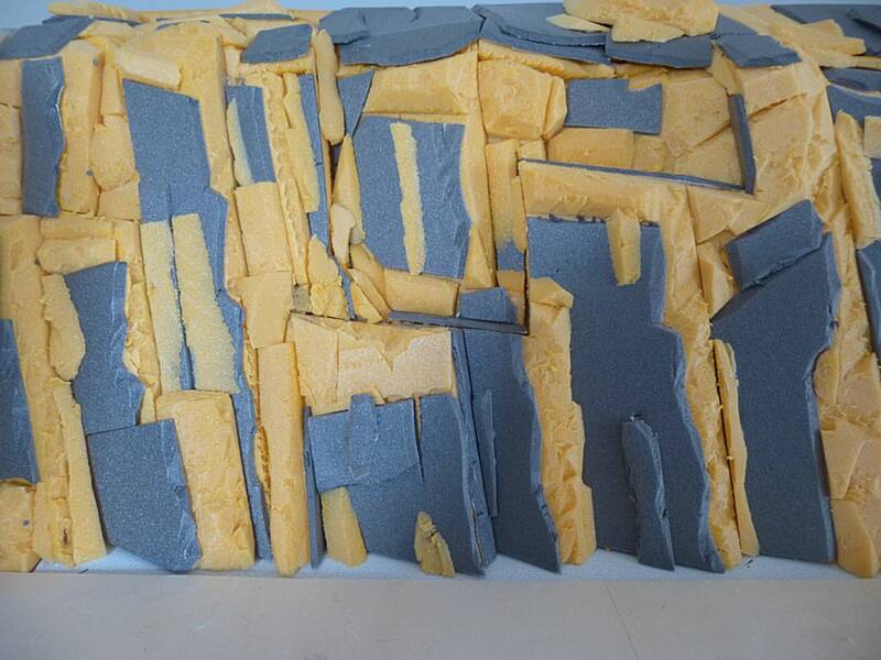

Der Massstab ist schon eine besondere Herausforderung. In Spur II benötigt man meines Erachtens eine höhere Tiefe als in H0 oder 0. Vieles sieht aus zwei Metern Entfernung toll aus. Doch aus der Nähe ? :lupe: :gruebel: Inspiriert von allem was es so gibt und ich gelesen habe, startete ich scheinbar endlose Versuche. :/ Der Plan war, eine ganz einfache aber geniale Lösung zu finden. In etwa Nestlé Instant-Fels – am besten noch aus der Sprühdose. :idea: :twisted:
Tja, es kam, wie es kommen musste. Die geniale Lösung liegt immer noch im Reich des Verborgenen. :oops: Keine einfache Lösung. Kein Ei des Kolumbus, keine Büchse der Pandora und auch nicht des Pudels Kern oder die Sauce Tartare. Nichts ist schwieriger, als die Natur nachzuahmen ! Felsstruktur und Farbgebung sind das eine, die Oberflächenstruktur das andere. Genau daran scheiterte die Glaubwürdigkeit meiner meisten Versuche. :cry: Doch von vorne …
Käuflich gibt es diverse Arten von „Knitterfelsen“ zu erwerben. Zumindest auf Fotos sehen die wirklich perfekt aus. Ich meine hier einen entdeckt zu haben: viewtopic.php?t=14352 – bitte Widerspruch, falls ich mich täusche. Nun leben diese Knitterfelsen sicher von dem hervorragenden Bedruck. Überpinseln ist da also nicht. :| Dennoch ist die Idee schon genial. Kann man, indem man feiner / kleiner knittert vielleicht einen guten Oberflächen-Effekt erzielen ? Versuch macht kluch…. :idea:
So habe ich erst einmal Stoffelines Küche gestürmt (sie war gerade nicht da :mrgreen: ) und habe alles geknittert, was mir so in die Hände fiel: Alufolie, Backpapier, Blisterpackung vom Alpkäs. Weiter ging´s mit Druckerpapier, Vliestapete, Sandpapier usw. usw. Das beste Ergebnis habe ich noch mit Sandpapier erreicht. Aber eines war bei allen Versuchen gleich: tut man Wasser (Farbe) drauf, ist alles futsch. :evil:
Dann habe ich mir die diversen Giessfelsen angeschaut. Nicht schlecht. Aber irgendwie habe ich in Bezug auf den Massstab ein Störgefühl. :frown: Ich meine, die Dinger sind eher etwas für H0 oder 0. Man bräuchte schon relativ grosse Formen und hat dann das Problem der Wiederholungen der Struktur zu lösen. Also auch nichts. Na, dann bleibt nur es „klassisch“ zu tun…. :<
Die Grundstruktur ist dabei noch am einfachsten. Dazu habe ich einfach verschiedene XPS-Platten „geschnitzt“ und zusammengeklebt. Hier muss man nicht besonders sorgfältig arbeiten. Was man da wegschneidet, kann man dort wieder dazu kleben. Nur die Struktur muss irgendwie passen.
Dann wird´s schwieriger ....
