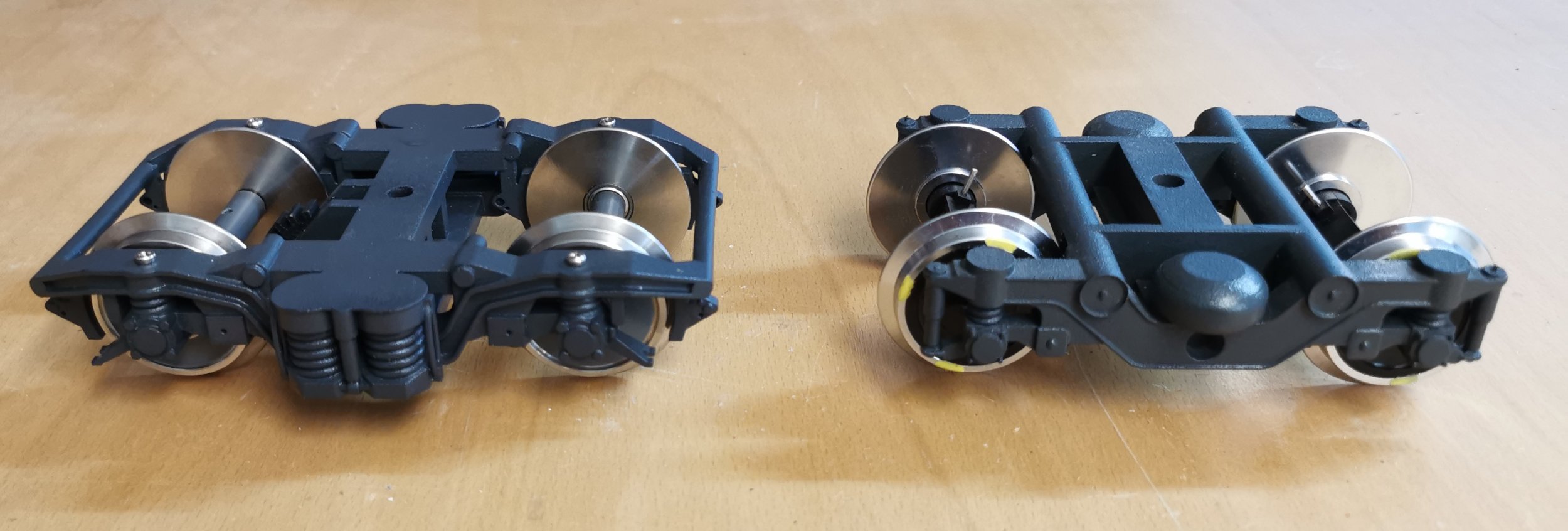

Und was gar nicht geht sind die Drehgestelle von LGB, dort stimmt weder der Typ noch der Achsabstand:
Für alle Panomawagenbauer habe ich aber gute Nachrichten. Sowohl das für die Breda-Wagen passende SIG90 Drehgestell, wie das für die Stadler-Wagen passende Stadler Luftfeder Drehgestell habe ich unter Zuhilfenahme der Originalzeichnungen aufwendig in 1:22,5 ins Modell umgesetzt. Erste Muster davon sind produziert und erfolgreich auf meiner Bahn getestet. Und da dies etwas viel Aufwand war um nur meine paar wenigen Wagen mit diesen Drehgestellen auszurüsten werden diese Teile sehr bald bei einem Modellbahnhersteller im Sortiment erscheinen.
Hier noch ein Bild der ersten Musterteile:
