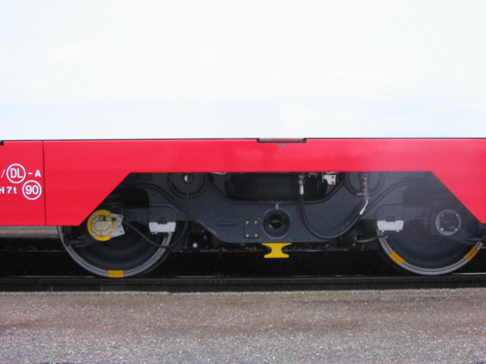

einerseits zeigt du richtig tolle Details, anderseits sind da doch grobe Fehler in der Umsetzung deiner der Wagen, deshalb kann dein Projekt mich eher weniger ünberzeugen. Warum diese Kritik:
Zum einen das Dach, hier fehlen die für die Wagen typischen Öffnungen der Klimaanlage:
Bei der Wagenfront fehlt der zurückgesetzte Teil im unteren Bereich:
Und was gar nicht geht sind die Drehgestelle von LGB, dort stimmt weder der Typ noch der Achsabstand:

Ich hoffe du kannst mit diesen Infos noch die eine oder andere Stelle nachbessern, es wäre doch sehr schade wenn bei diesem Aufwand, den du betreibst das End-Ergebnis nicht überzeugend wäre.
