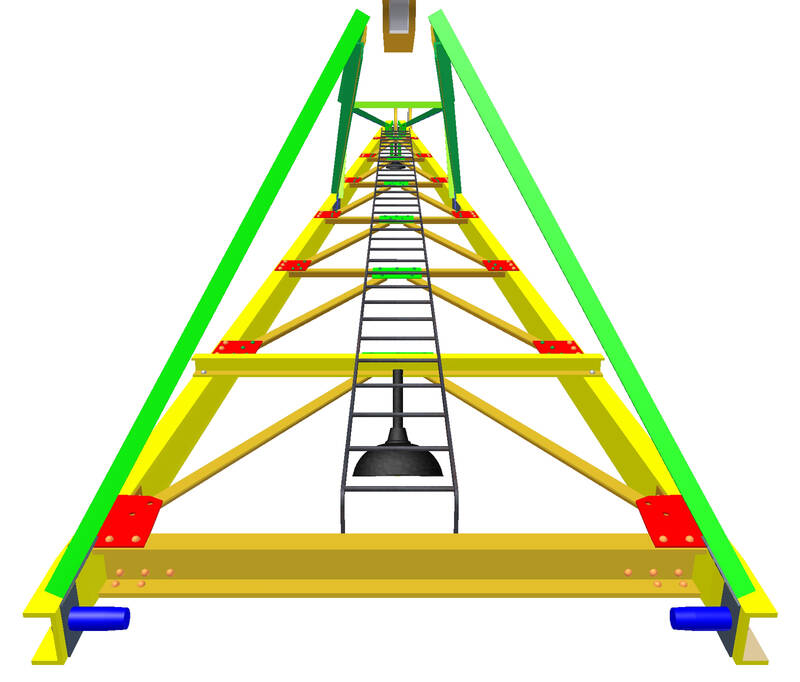

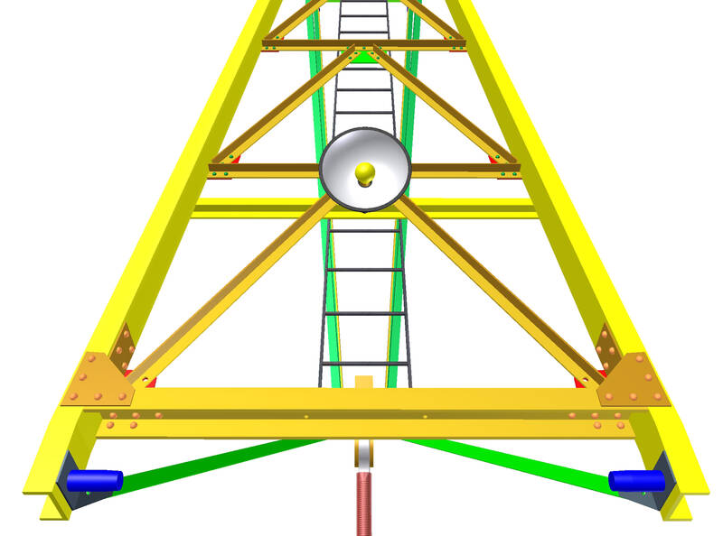

Seitdem habe ich nur noch ein paar Zeichnungen für den Ausleger des Münzel-Krans gemacht.
Getriebe_Ausleger_03 (fspg2)
Getriebe_Ausleger_04_1 (fspg2)
Getriebe_Ausleger_05 (fspg2)
Getriebe_Ausleger_06 (fspg2)
Getriebe_Ausleger_09 (fspg2)
Getriebe_Ausleger_10 (fspg2)
Getriebe_Ausleger_11 (fspg2)

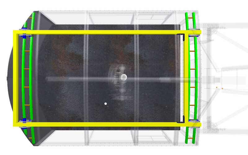

Das Heben und Senken des Auslegers erfolgte über eine Zahnstange, die durch ineinander (verschiebbare ?) Schutzrohre gegen Witterungseinflüsse geschützt war.
Eine doppelte Zahnstangenvariante gab es bei diesem größeren Kran: ehemaliger Kran in Dortmund
Da sich die Mechanik dieses Kranes im Gehäuseinneren befand, gab es hier keine Teleskop-Schutzrohre.
Die in meiner bisherigen Konstruktion gezeichnete grüne Seilscheibe am Getriebekasten wollte ich anfangs für eine Antriebskette (oder Seil ?) - zwischen Getriebe und Antriebsmotor im Krangehäuse verwenden. Ein Vorbild könnte hier sein: Kran Hamburger-fotoarchiv.de
Leider habe ich bislang keine weiteren Bilder, die diese Funktion genauer dokumentieren.
Bei der jetzt im Folgenden gezeigten späteren Variante, habe ich noch keine Idee, was dieser Kasten links neben dem Getriebe für eine Funktion hatte... war hier ein Elektromotor versteckt :?: :?: :?:
Muenzel_Kran_LEA_02 (fspg2)
Münzel-Kran_Lauenburg (Copyright W.Hinsch-LEA)
Getriebe_Ausleger_08 (fspg2)
Hier noch ein Bild des Kranes (älterer Zustand) ohne seitlichen Kasten aber mit einem oberen schwarzen Block (Rohr ?)
Die Funktion ist mir ebenfalls unbekannt.

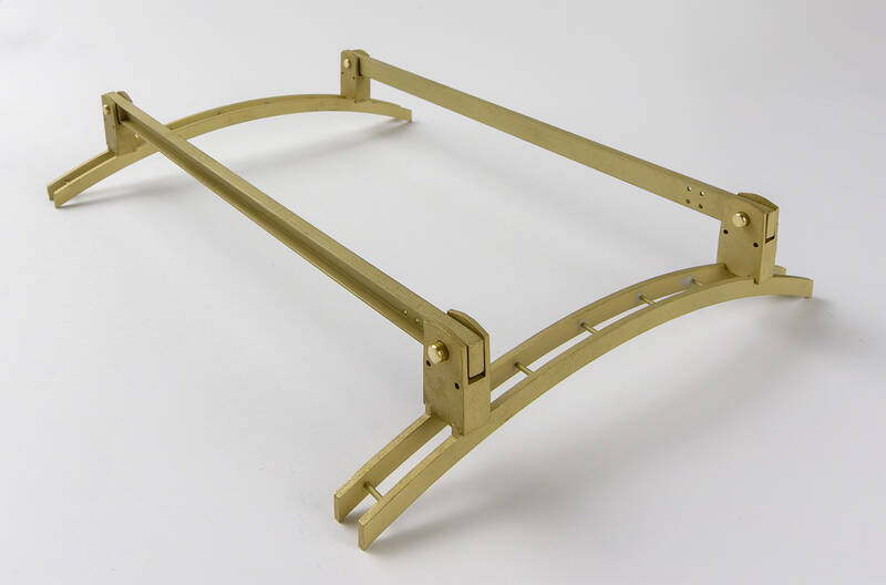

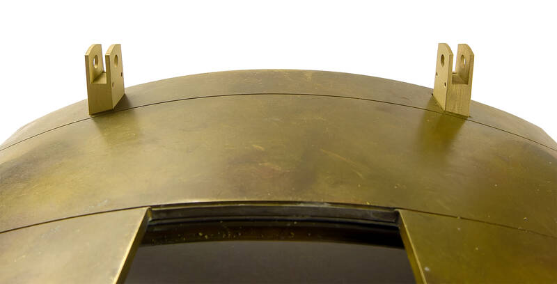

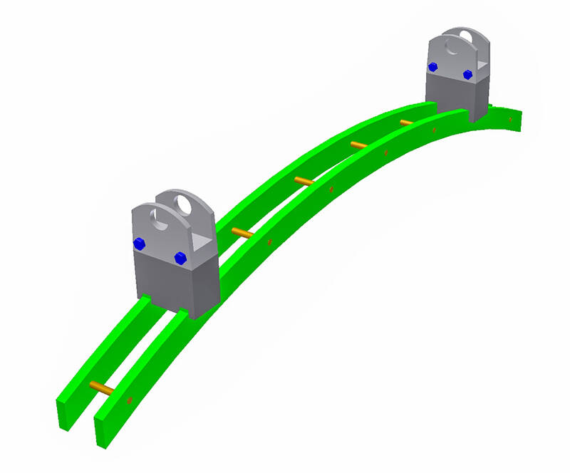

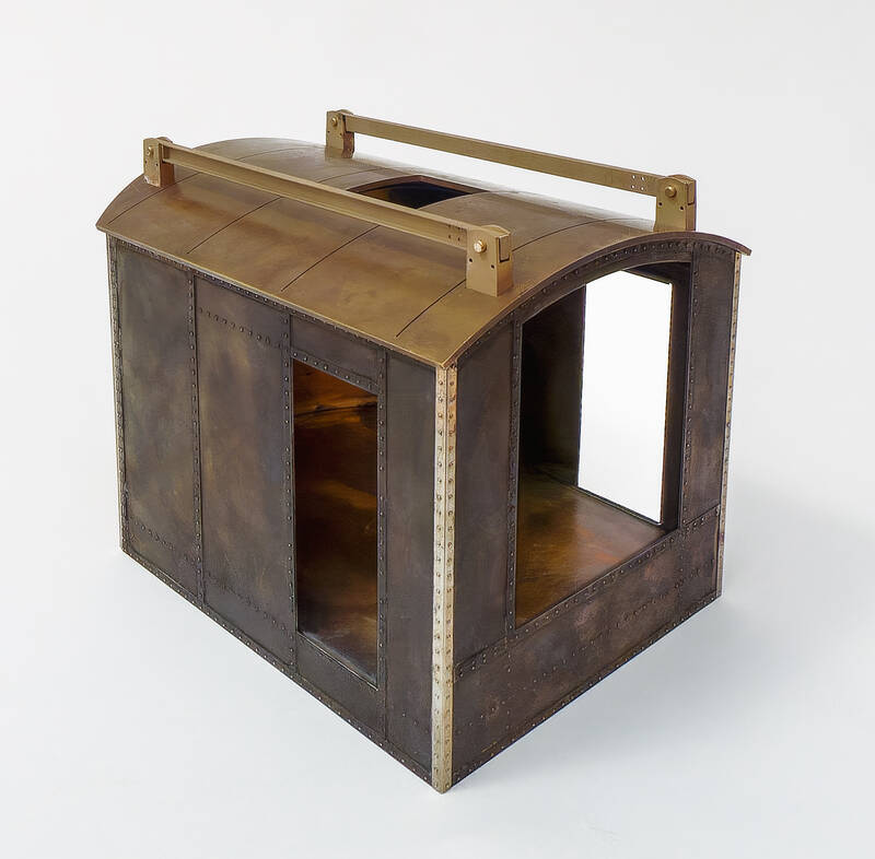

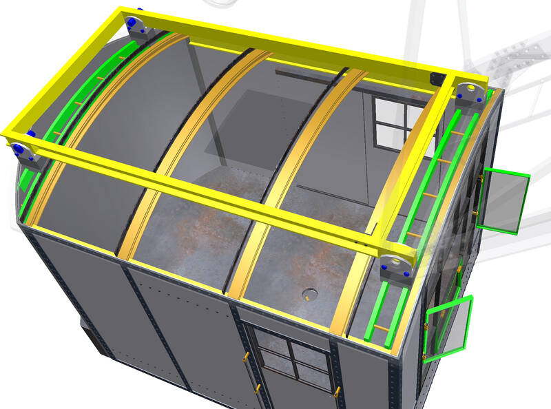

im Februar 2012 :!: hatte ich die vier Trägerstützen für den Dachaufbau gefräst. Jedoch hatte ich mir damals keine Gedanken darüber gemacht, wie ich diese vier Klötze auf dem Dach genau ausgerichtet montieren könnte... :?: :?: :?:
Auch wenn die Fräse momentan immer noch etwas nervt, habe ich gestern vier Hilfsspanten für den Münzelkran aus 1,5mm MS58 ausfräsen können..
Diese Hilfsträger sorgen für eine genaue Ausrichtung zur Seite und in der Höhe.
Hilfsspanten_Aufbauträger_01 (fspg2)
Hilfsspanten_Aufbauträger_02 (fspg2)
Hilfsspanten_Aufbauträger_04 (fspg2)
Hilfsspanten_Aufbauträger_06 (fspg2)

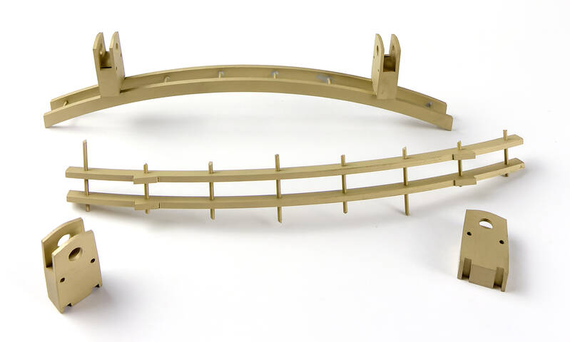

Jeweils zwei Spanten wurden mit 1,0mm Messingdrähten im Abstand von 5,0mm verlötet. Die überstehenden Drahtenden wurden abgetrennt und die Flächen auf einem Sandpapierbrett glatt geschliffen. Die vier Trägerstützen bekamen auf der Unterseite im entsprechenden Abstand jeweils zwei 1,5mm breite Nuten eingefräst und wurden mit dem Spantengerüst hart verlötet.
Hilfsspanten_Aufbauträger_07 (fspg2)
Diese Einheiten werden von unten montiert, so dass die vier Trägerstützen, durch die vier Dachöffnungen gesteckt, schon richtig positioniert sind.
Auf den beiden folgenden Bildern sind die Teile zum Test locker eingesteckt und müssen noch verlötet werden.
Hilfsspanten_Aufbauträger_08 (fspg2)
Hilfsspanten_Aufbauträger_09 (fspg2)

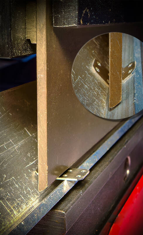

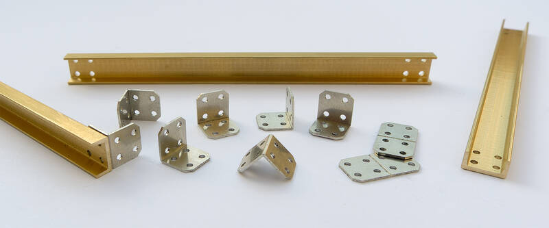

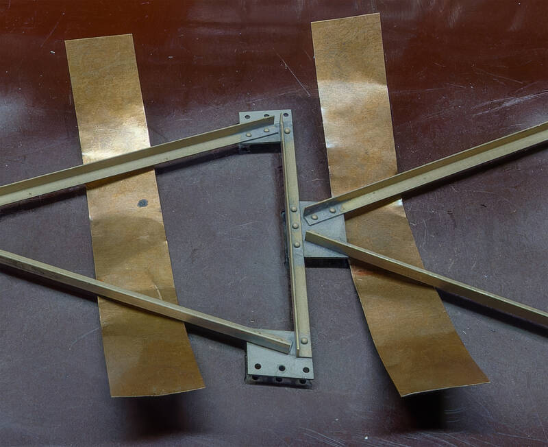

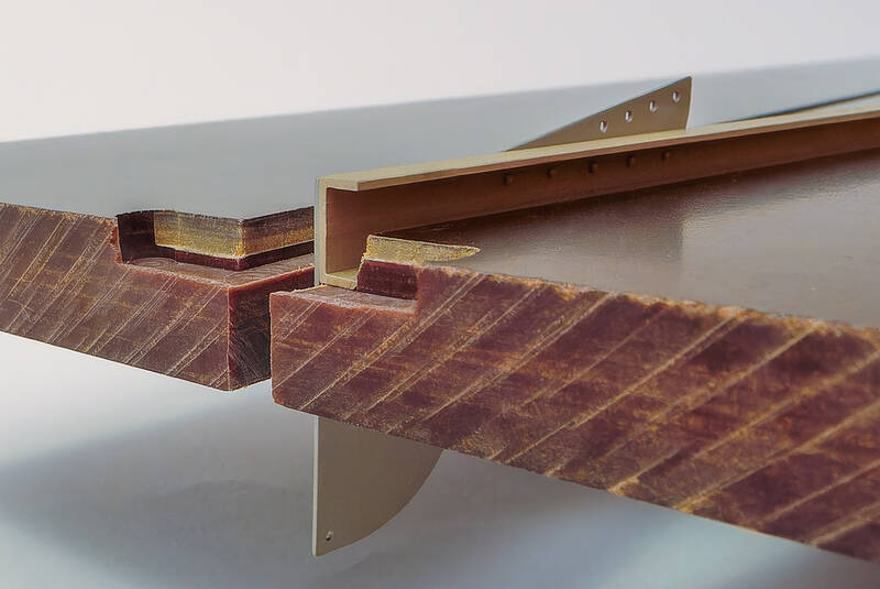

Für die Querträger wurden 0,4mm dicke, 6,0mm x 12,0mm große Neusilberbleche (an der mit einem 92°-V-Fräser auf halbe Materialstärke genuteten Kante) auf 90° gebogen.
Dachträger_Eck-Knotenblech_01 (fspg2)
Dachträger_Eck-Knotenblech_02 (fspg2)

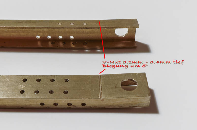

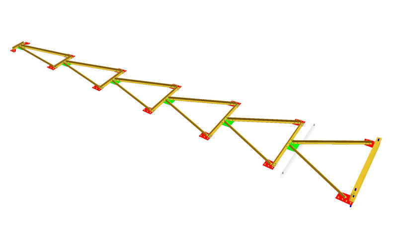

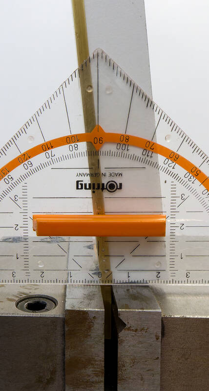

Die beiden 480mm langen Ausleger-U-Profile (8,0mm x 4,0mm) wurden unteren Ende ebenfalls genutet...
Münzelkran Ausleger 5° biegen_02 (fspg2)
...und am Schraubstock -an der Nutkante senkrecht ausgerichtet- um 5° gebogen.
Münzelkran Ausleger 5° biegen_01 (fspg2)

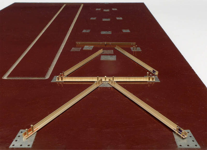

Es werden zuerst die beiden langen U-Profile mit den seitlichen Blechen bestückt und die eingelöteten Drahtstifte mit den Finierfräsern zu "Nietköpfen" verrundet.
Ausleger_Spitze_01 (fspg2)
Eine Pertinax-Lehre erhielt entsprechende Aussparungen.
Ausleger_Spitze_02 (fspg2)

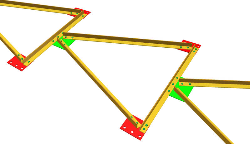

Parallel dazu werden in einer weiteren Pertinaxlehre die 0,4mm dicken Neusilber-Knotenbleche in entsprechende Vertiefungen eingelegt. Kurze 1,0mm Drahtstifte werden in 3,0mm tiefe Bohrungen eingesteckt und die vorgebohrten 2,5mm x 2,5mm L-Profile montiert. Es dauert doch deutlich länger, als ich dachte :o
Ausleger_Montagehilfe_Innenstreben_01 (fspg2)
Ausleger_Montagehilfe_Innenstreben_02 (fspg2)
Ausleger_Montagehilfe_Innenstreben_03 (fspg2)

Waren die Nuten für die 5°-Biegungen tatsächlich wirksam? Auf dem Bild "Münzelkran Ausleger 5° biegen_02" sieht es so aus, als würde die Biegung in einem sehr sanften Radius eher ab dem Knick zu den Nietbohrungen hin verlaufen.
Schönen Gruß
I'll fly it. I'll make it.
Beiträge: 1651
Re: Feldbahnmodule mit Schiff
Beitrag von fspg2 »
Moin Volker,
Du hast es richtig erkannt. Die Aufname hatte ich gemacht, bevor ich die leichte Biegung im Schraubstock wieder gerichtet hatte.
Die Nuten dienten u.A. für die genaue Höhenausrichtung beim Biegen.

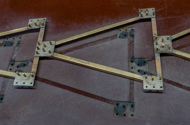

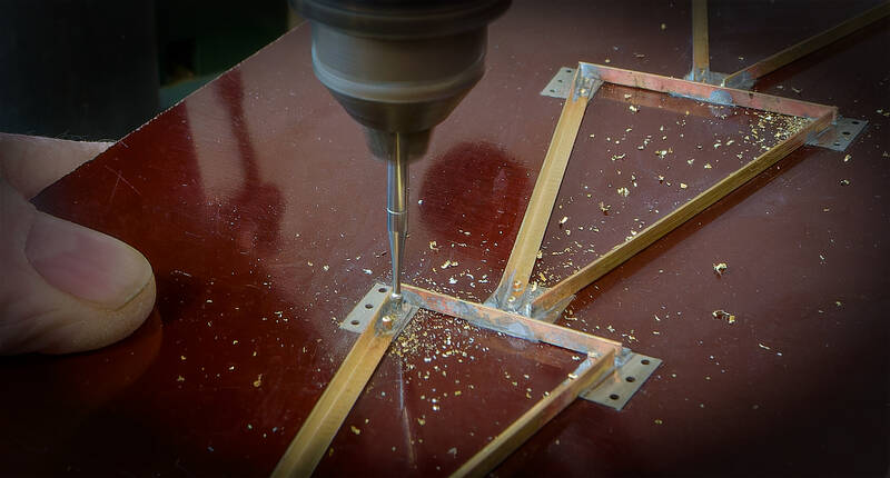

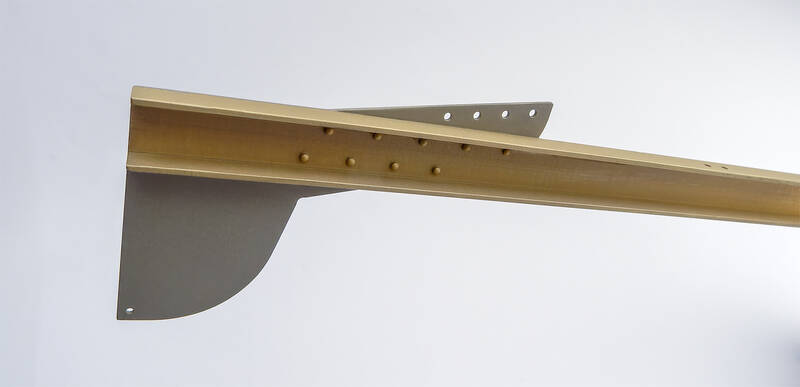

Inzwischen habe ich die Innenstreben mit den Knotenblechen und den Nietdrähten in der Montageschablone verlötet.
Danach wurden die 1,0mm Drahtstifte auf etwa 2,0mm mit einer watenfreien Zange gekürzt.
Die Verrundung der Köpfe erfolgte in zwei Schritten. Da die gekürzten Drahtenden meist schräg abgetrennt waren (ich kam mit der Zange in die meisten Ecken nicht parallel zum Schnitt), wurde anfangs ein Finierfräser mit 1,2mm Innen-Durchmesser zum leichteren Zentrieren der Spitze verwendet. Danach wurden alle Köpfte auf die richtige Höhe mit dem 1,0mm Finierfräser gebracht. Bei einem schrägen Drahtende hatte ich früher meist das Problem, dass mir der Finierfräser mit dem richtigen Durchmesser an einer der Spitzen abriss und ich einen weiteren Fräser nehmen musste.
Ausleger_Montagehilfe_Innenstreben_04 (fspg2)
Obwohl ich in die Pertinaxplatte für die 1,0mm Drahtenden 1,1mm Löcher gebohrt hatte, musste ich zum Herausheben der gelöteten Einheit mehrere 0,2mm dünnen Blechstreifen zur Hilfe nehmen.
Ausleger_Montagehilfe_Innenstreben_05 (fspg2)
Hier sieht man deutlich, dass das auch ein Widerstandslötgerät mit etwa halber Leistungseinstellung durchaus das Pertinax dampfen lässt. Trotz einer Maske und des Rauchabzuges muss gelüftet werden.
Ausleger_Montagehilfe_Innenstreben_06 (fspg2)
