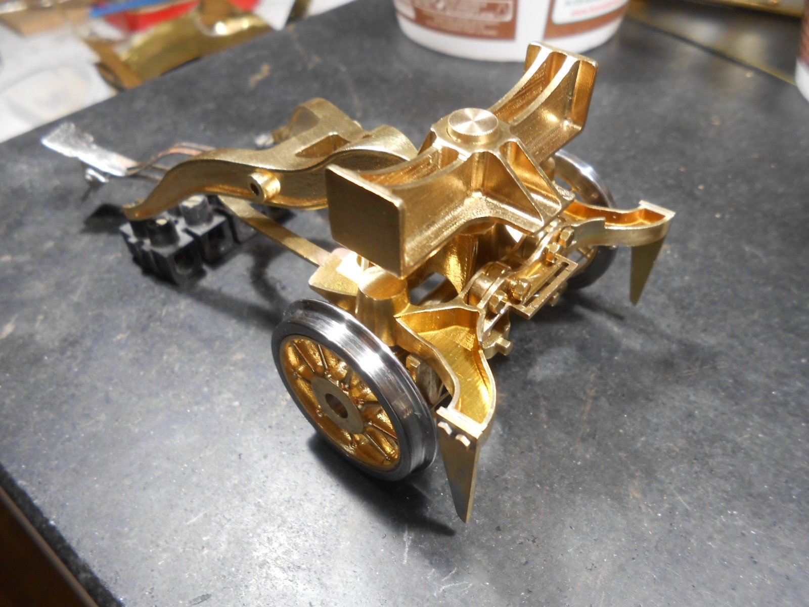

Die Fortsetzung mit der ersten Achse.
Achszuschnitt für die Achsmontage.
Größe 8mm.
DSCN3915 (jc94)
DSCN3916 (jc94)
Einfach: Durchmesser 8 mm x 100 mm Länge.
DSCN3917 (jc94)
DSCN3923 (jc94)
DSCN3926 (jc94)

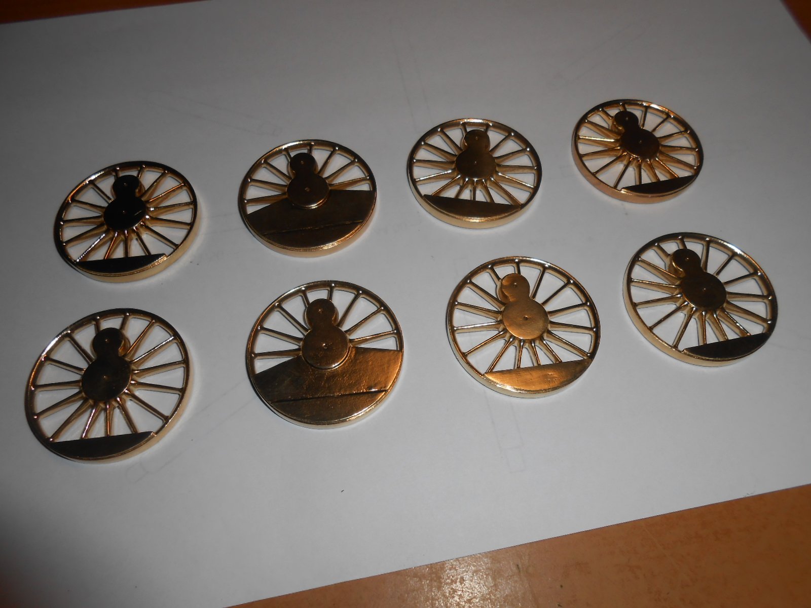

Radgröße pro Runde.
Abnahme der Dicke.
Kleben Sie einen Streifen aus transparentem Kunststoff.
Kleben Sie dann den Rest des Rades fest.
DSCN3927 (jc94)
Der Kunststoffstreifen wird auf jeder Seite mit einem Cutter geschnitten.
DSCN3928 (jc94)
DSCN3932 (jc94)
Polieren, Körnung 1000 bis 5000.
DSCN3933 (jc94)
DSCN3934 (jc94)
Den Giebel gestalten. Zu dick.
DSCN3935 (jc94)
Bohren mit 7,9 mm.
Die Bohrung beträgt 7,98 mm.
Und mit den gleichen Körnungen polieren.
DSCN3936 (jc94)
Montage.
DSC_8090 (jc94)
DSC_8091 (jc94)
DSC_8100 (jc94)
Grüße.

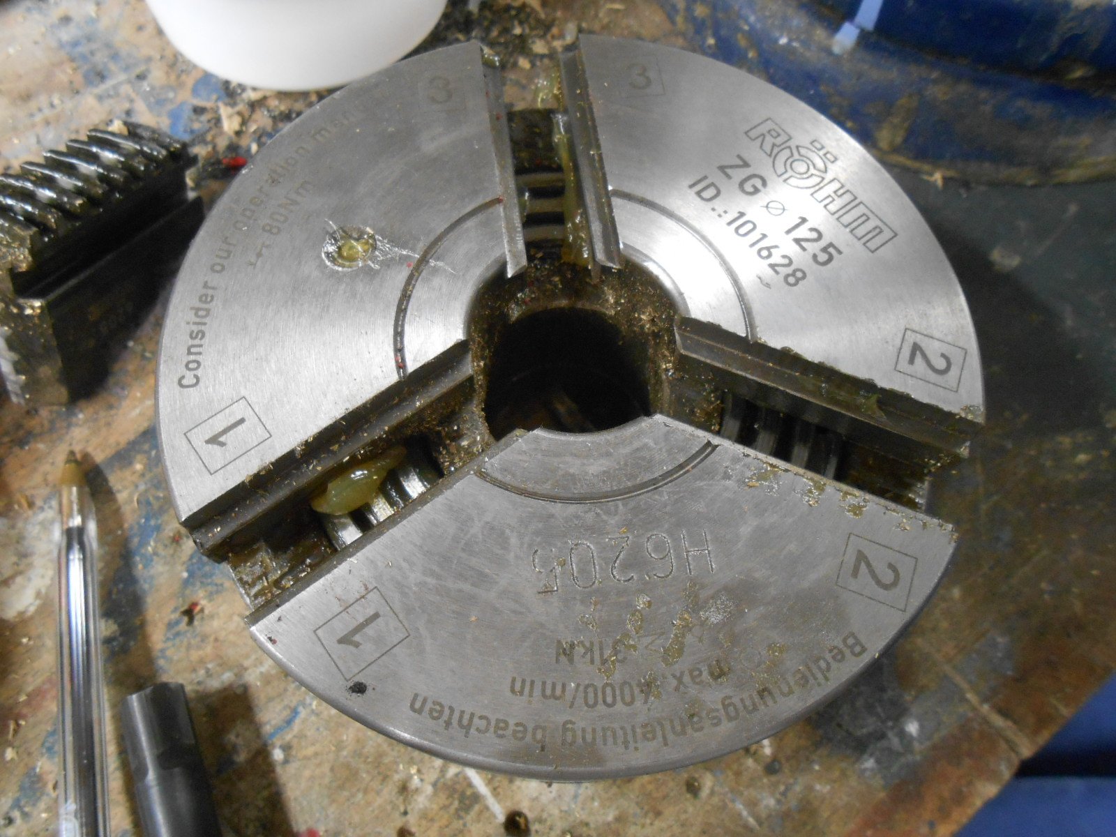

Ich habe kein Spannfutter mehr auf der Drehmaschine. Das sind 6 Jahre Messingstaubspäne. Das Spannfutter ist blockiert. Ich kann es nicht von der hinteren Abdeckung aus öffnen.
Ich habe Rohm um Hilfe gebeten. Wir werden sehen ...

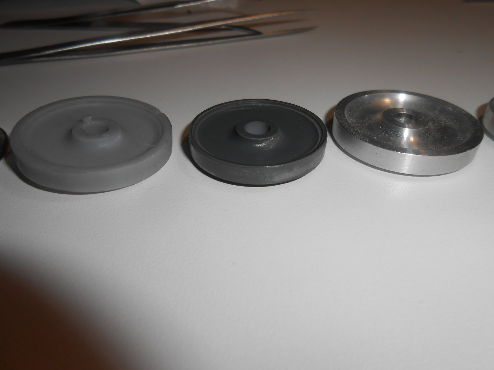

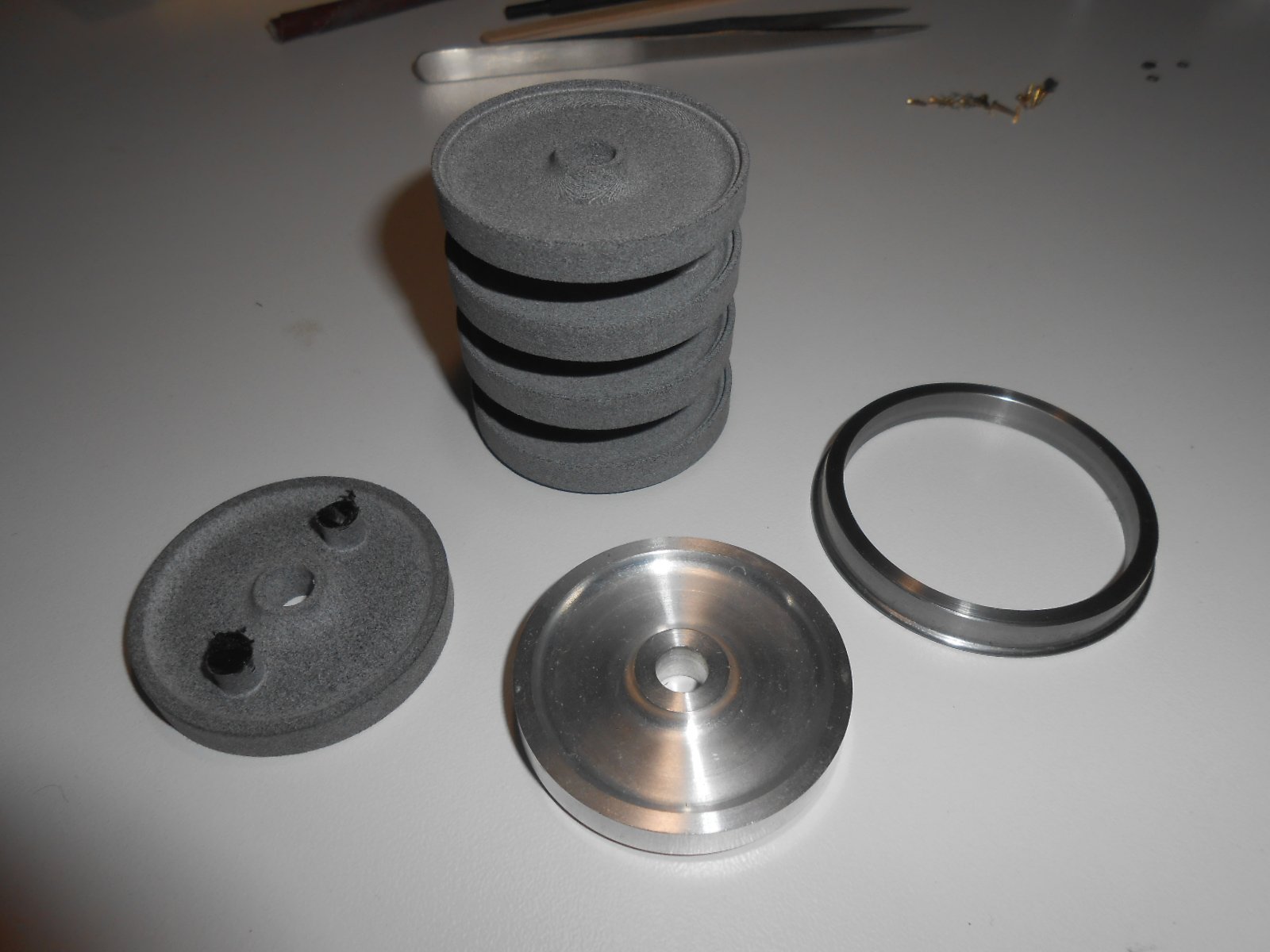

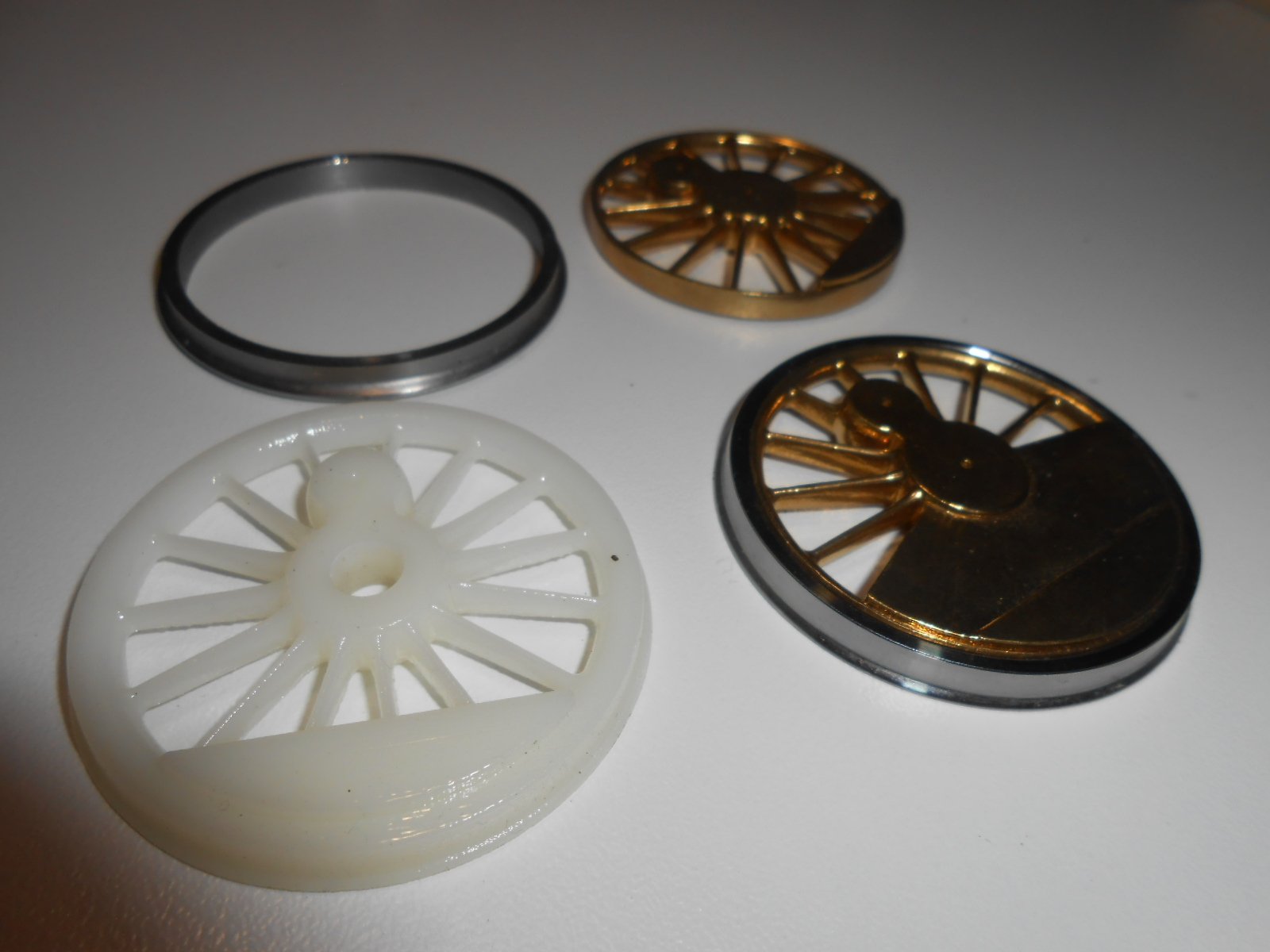

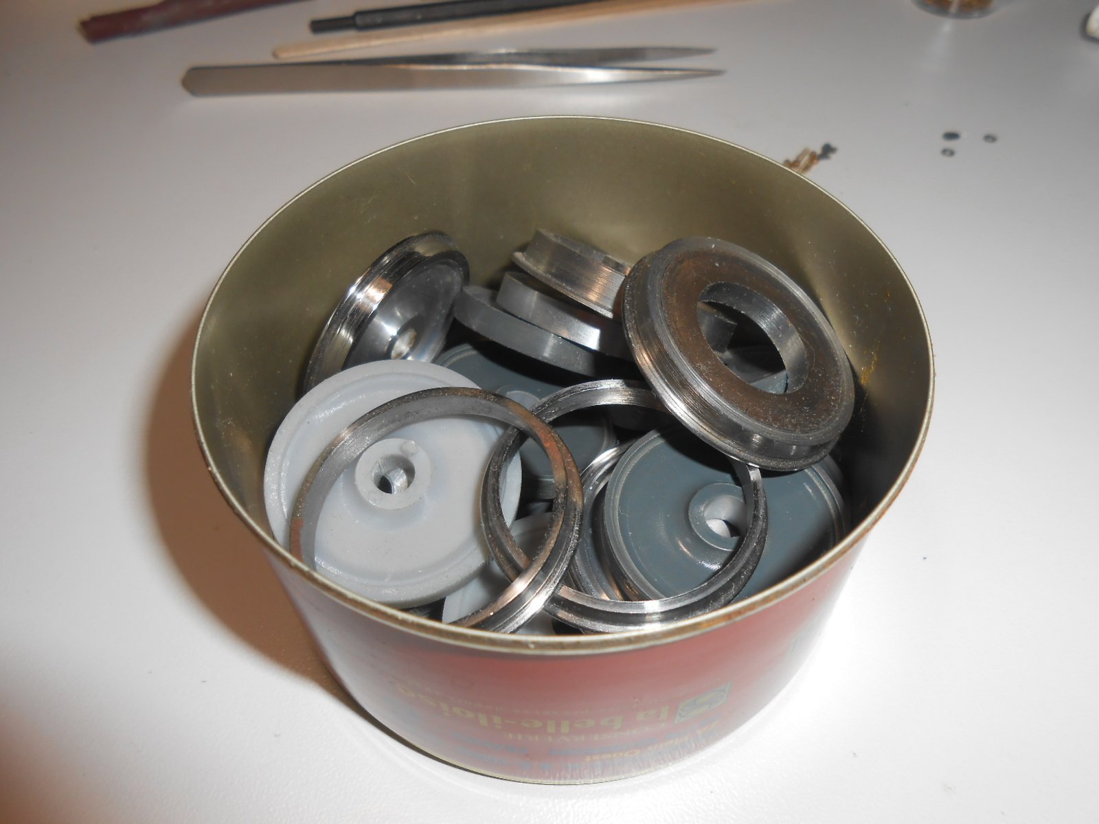

2 Jahre. Es hat 2 Jahre gedauert, bis ich die Lösung gefunden habe, die zu mir passt. Denn am Ende ist es die Lösung jedes Einzelnen.
Also zum Baubeginn. Ich habe 2017 mit 1/32 angefangen.
Hier sind die Räder.
Danach habe ich mir gesagt, wir müssen isolieren, also werde ich mich an der Achse isolieren. Aber durch die Isolierung der Achse dreht sich das Rad in 95 % der Fälle schlecht.
Isolationslösung mit Harzrand.
Foto oben. Ich grabe das Rad aus, um ein Harzende anzubringen.
Aber hier ist es die Straße, die mir nicht gefallen hat. Das Harz nutzt sich recht schnell ab, es entstehen Schnitte und Spuren. Ich sagte mir, ich werde ALU nehmen.
Rad mit Stahl und Aluminium
Mit dem Ergebnis bin ich noch nicht zufrieden.
Der Pudding ist groß und passt mir nicht.
Ich weiß nicht, wie man 20 solcher Stücke herstellt.
Ich kann die gleichen Stücke nicht sehr genau herstellen.
Für die Produktion von Serien bin ich nicht gerüstet.

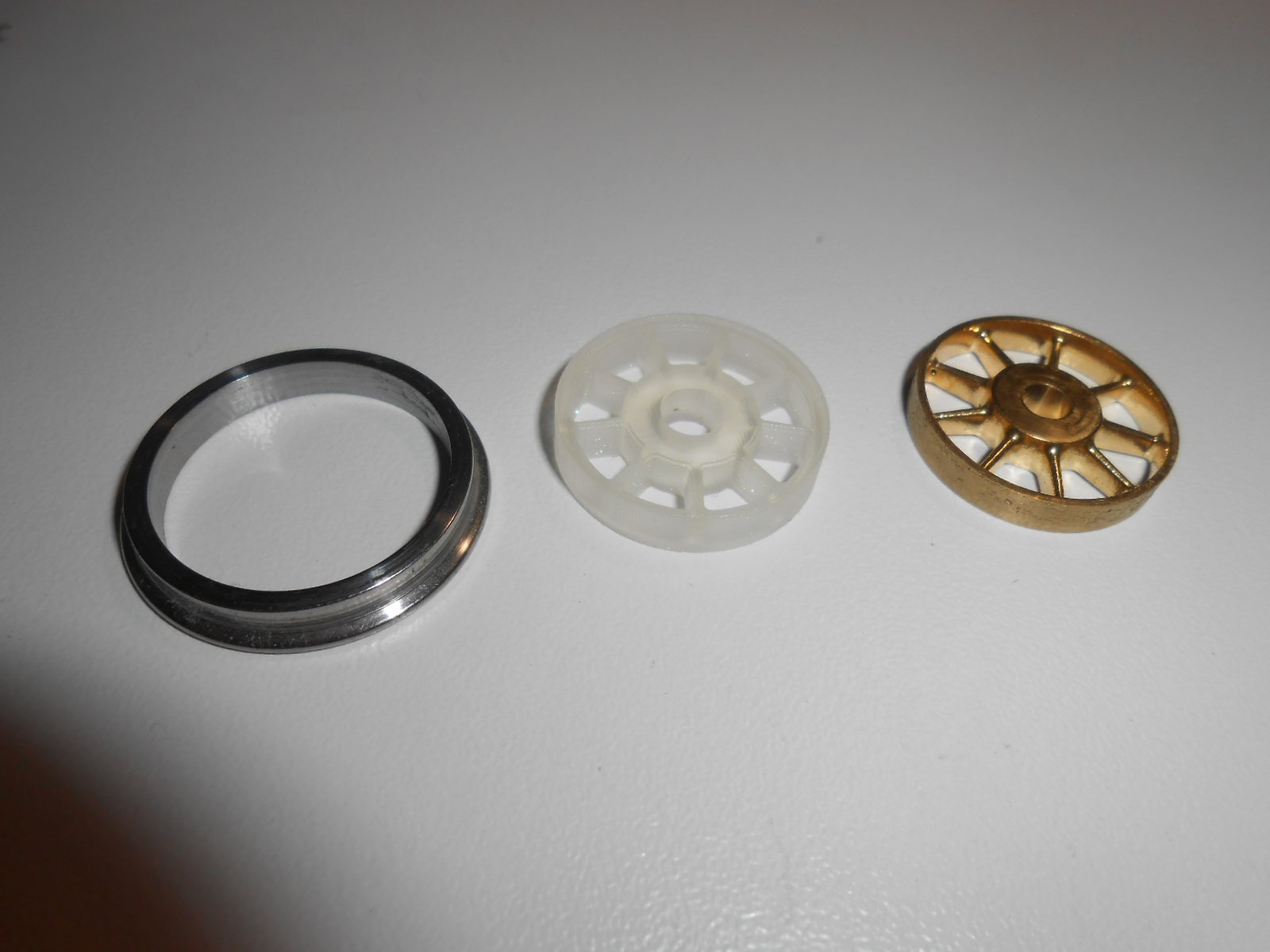

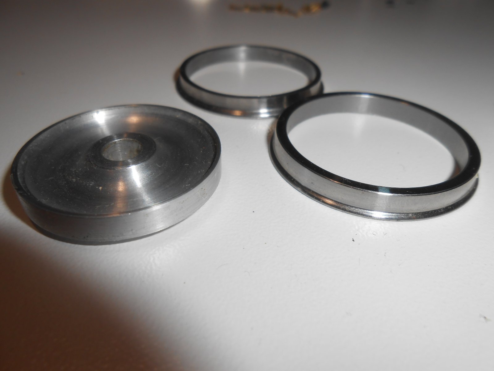

Die CNC kommt für die Stahlkappe.

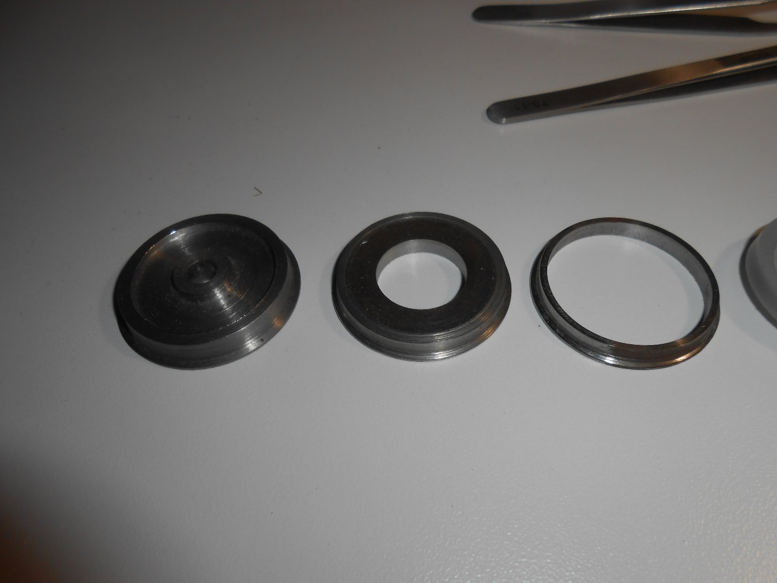

Ich nehme mehr Modellbaustandard, alles was du weißt, MOROP, NEM...
Ich habe alles durch 32 geteilt und jetzt 22,5.

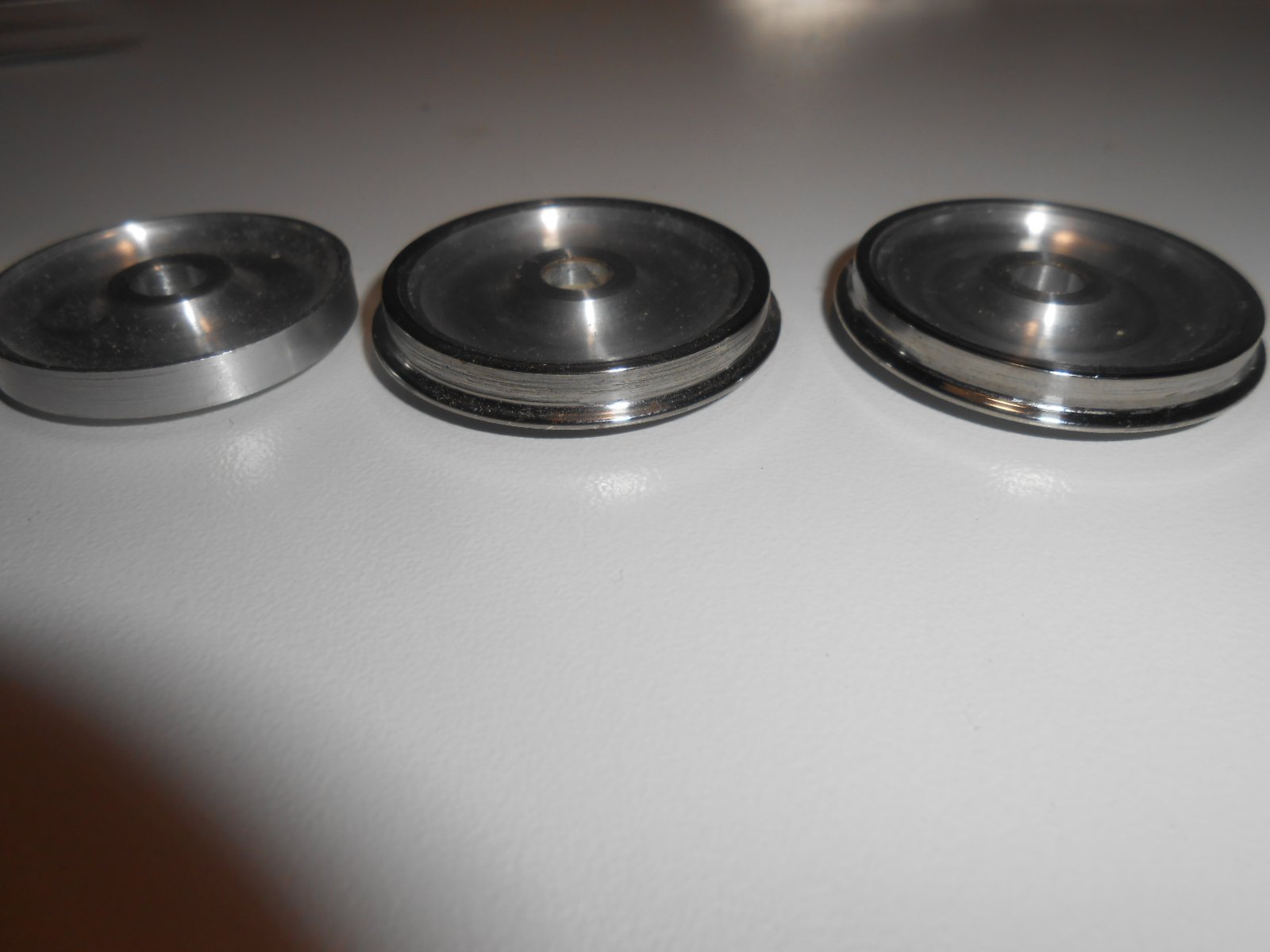

Das Stahlende habe ich mit der CNC gefertigt.
Auf meiner Drehmaschine das ALU-Ende.
Sie passen einfach ineinander.
Die Stahlkappe ist immer gleich.
Das ALU-Ende passt sich der Dicke des Kunststoffs an.
Oder.
Die Messingspitze dient zur Anpassung an die Dicke des Kunststoffs.
Die Räder von Dampfmaschinen bestehen aus Messing.
MEINE LÖSUNG:
CNC-Stahl. Alu auf meiner Fahrt.
Das ganze Rad wird durch 32 oder 22,5 geteilt.
Dahinter ist der Pudding größer. Es ist ein altes Rad.
Viele Tests.
Dampfmaschinenrad:
Gleiches Szenario.

Bestätigen. Ich stelle oft Kunststoff-/Harzteile her.
Ich habe einen 3D-Drucker.
Bissel avant de la 141TC - 06 - OUEST SNCF.
Mit dem 22.5.
Das gleiche. Harz, Kunststoff. Am Ende. Stahl und ALU.

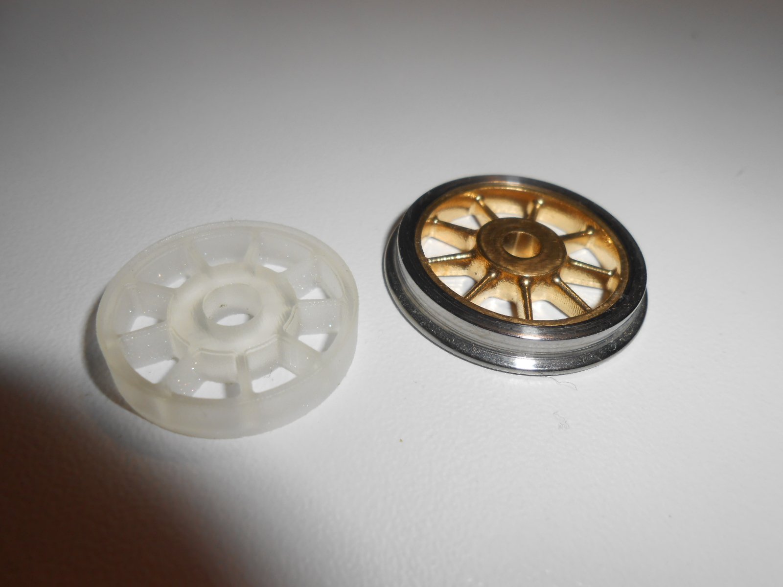

Für die Isolierung durch die Kunststofffolie.
Es handelt sich um ein Einsteckblatt zur Aufbewahrung von A4-Blättern.
Zuerst mache ich es von Hand.
Jetzt spanne ich das zu bearbeitende Rad in die Drehmaschine.
Herstellung einer Stütze für das ALU-Ende.
Anschließend wird das Rad auf der Stütze am Dorn befestigt.
Ich schleife die Beschichtung ein wenig ab. Rillen.
Ich habe Kleber auf das Aluminiumrad aufgetragen.
Mit deinem Finger.
Ich drehe das Spannfutter von Hand.
Der Finger stoppt nicht, sonst bleibt er stecken.
Dünne Leimschicht.
Ich klebe den Plastikstreifen.
Warten aufs Trocknen.
Ich schneide mit einem Cutter auf jeder Seite.
Ich schleife ein wenig mit Körnung 2000.
Ich zerlege es vom Spannfutter.
Auf Marmor.
Ich trage Kleber auf.
Ich schiebe das ALU in den Stahl.
Ich drücke mich gegen den Marmor.
Ich lasse es trocknen.
Polieren, 1000, 2000, 3000, 4000, 5000.
ENDE.
