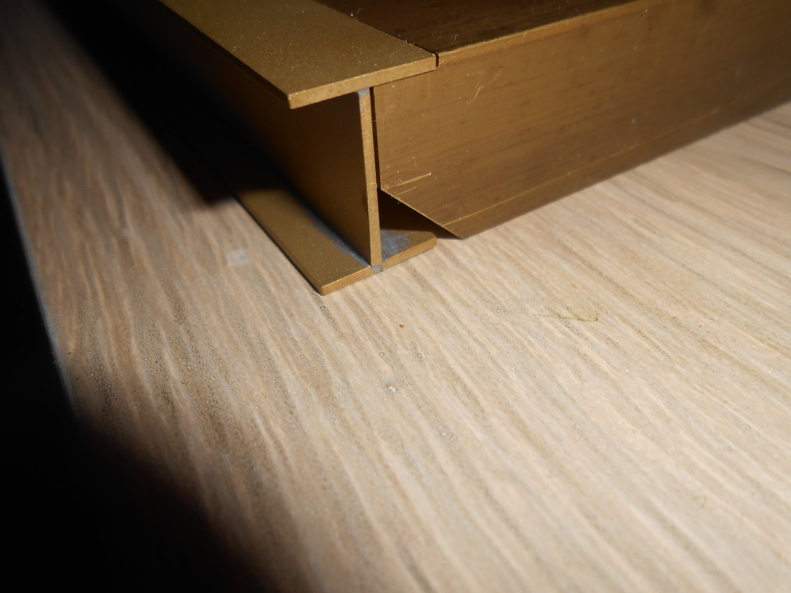

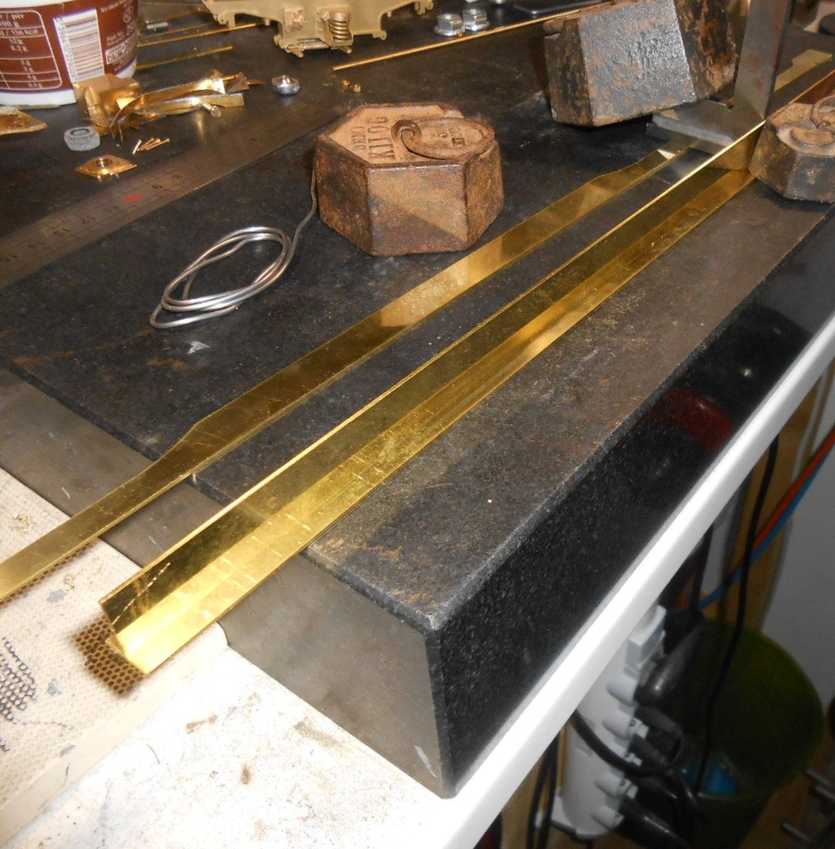

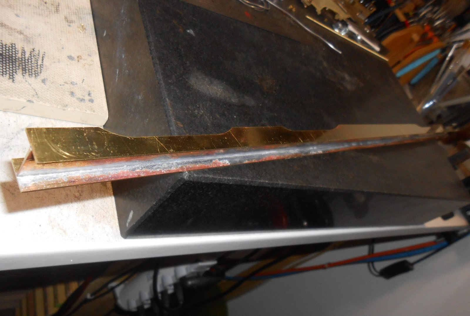

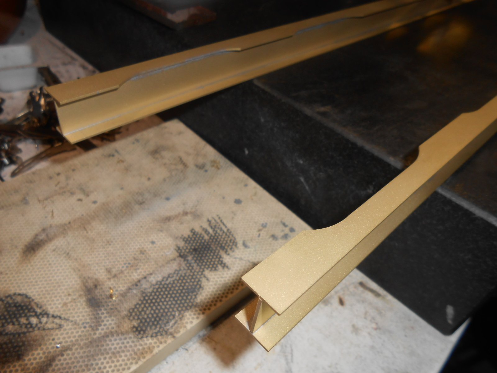

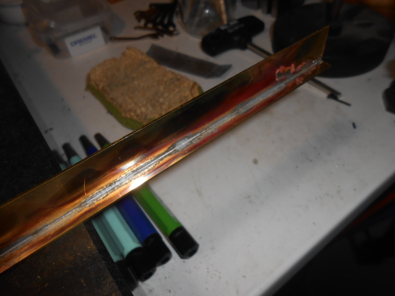

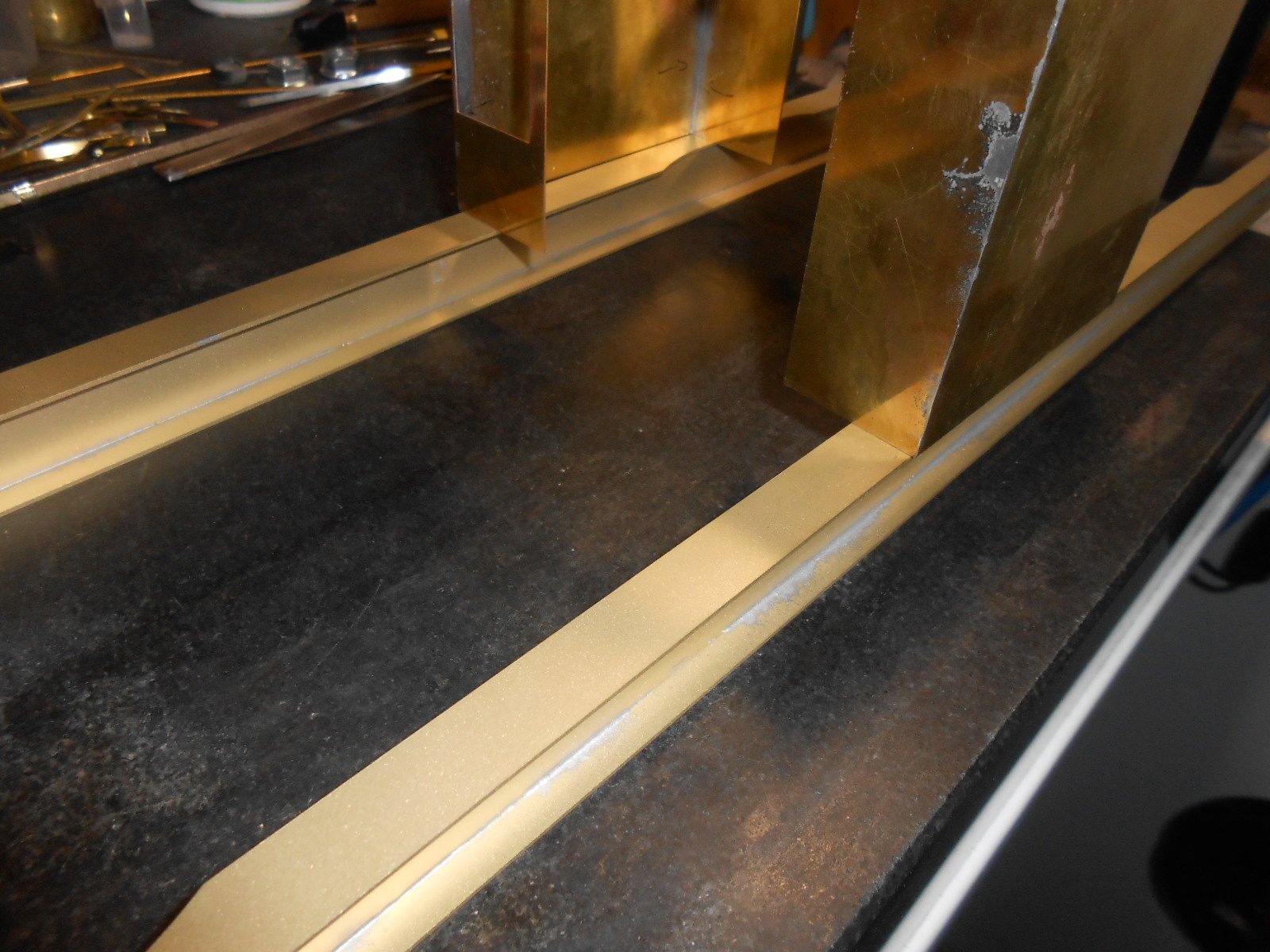

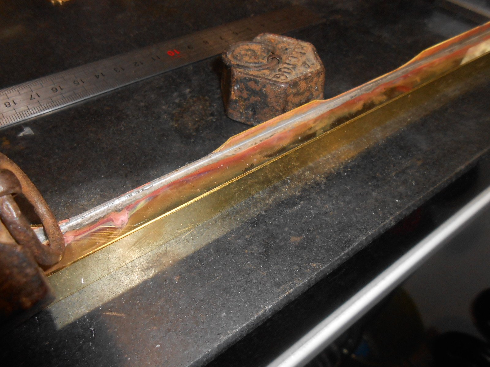

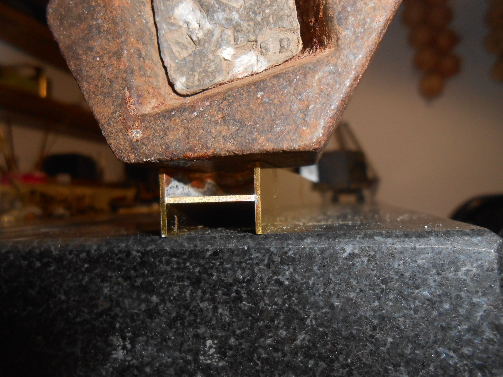

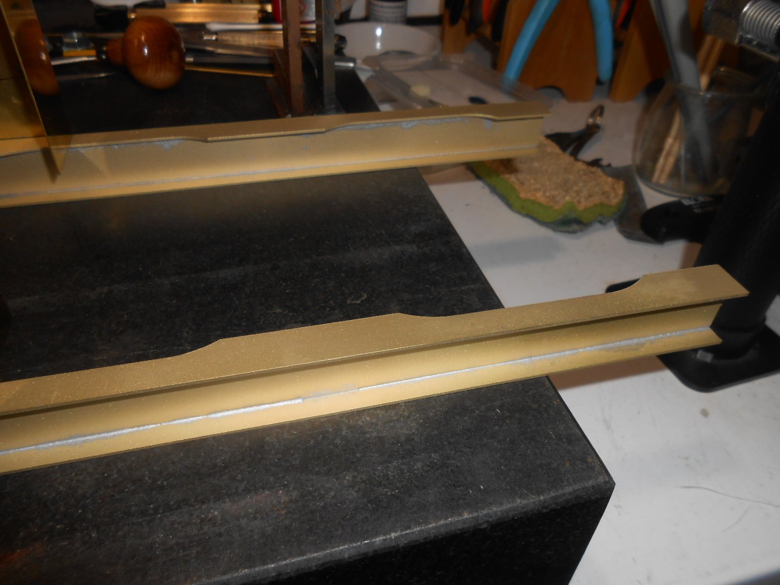

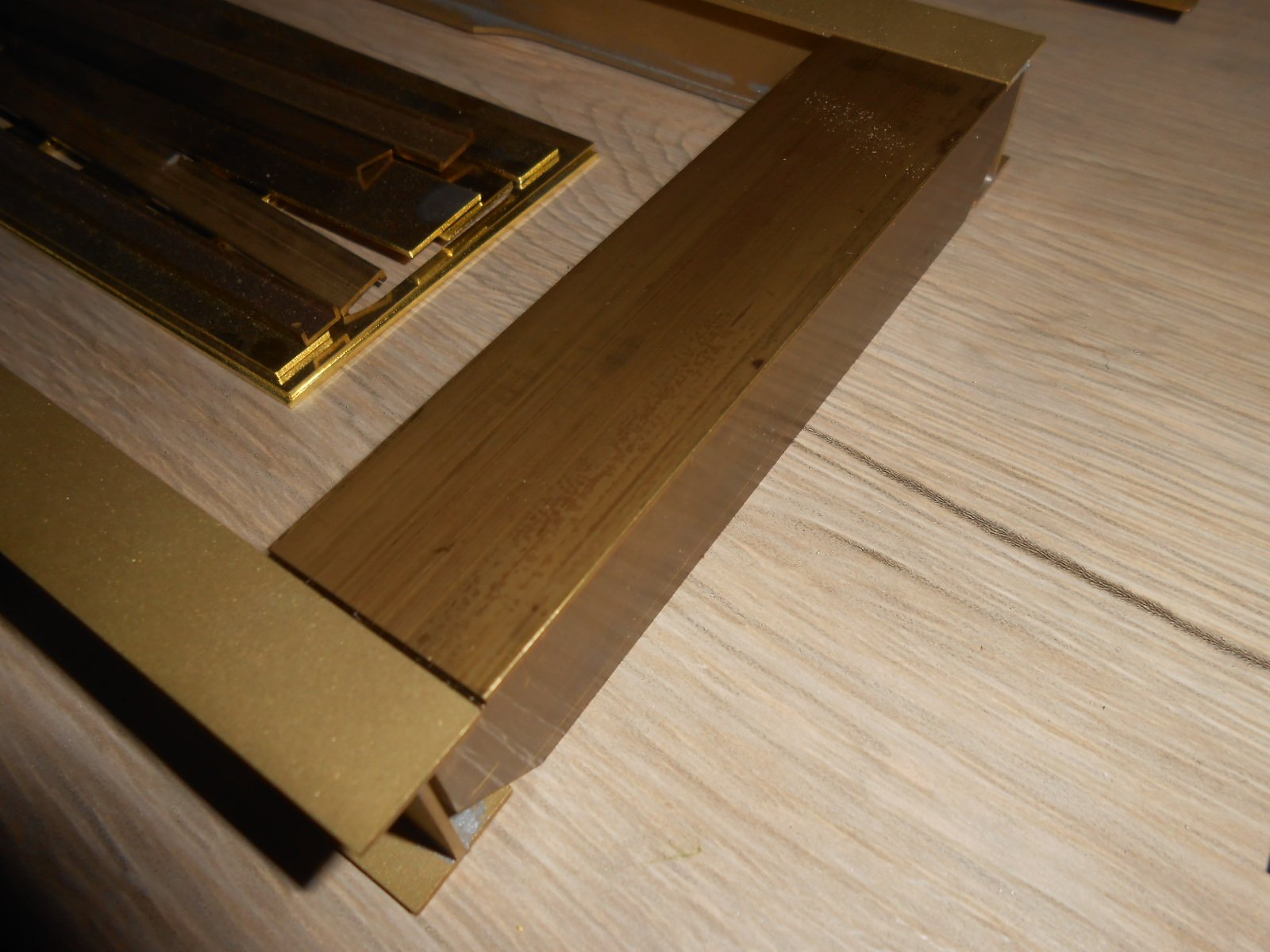

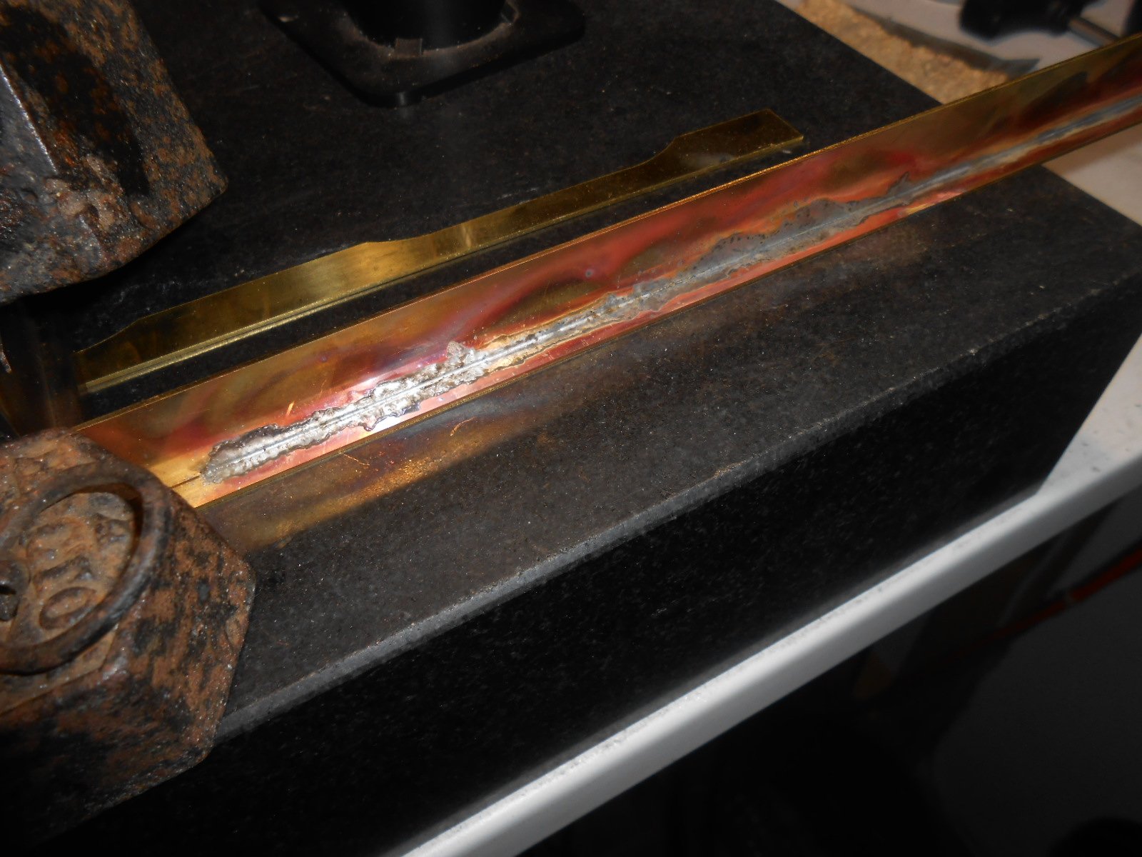

Der Anfang mit dem Chassis.
Der Rahmen ist auf jeder Seite I-förmig. Bei dieser Größe gibt es kein Messingprofil. Ich habe nichts gefunden.
Ich habe 3 1-mm-Laserschnitte vorgenommen, um einen I-Träger herzustellen.
Dann über die gesamte Länge schweißen.
6 Stück mit 4 Schweißnähten.
Ich löte an den SRE. (elektrisches Widerstandsschweißen)
Ich halte die Teile mit Winkeln und Klammern und Ausgleichsgewichten.
Sie müssen von einem Ende zum anderen schweißen.
Und nicht diskontinuierlich, sonst verformt es sich.

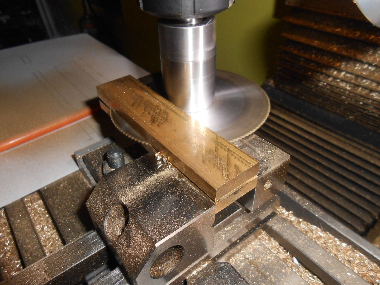

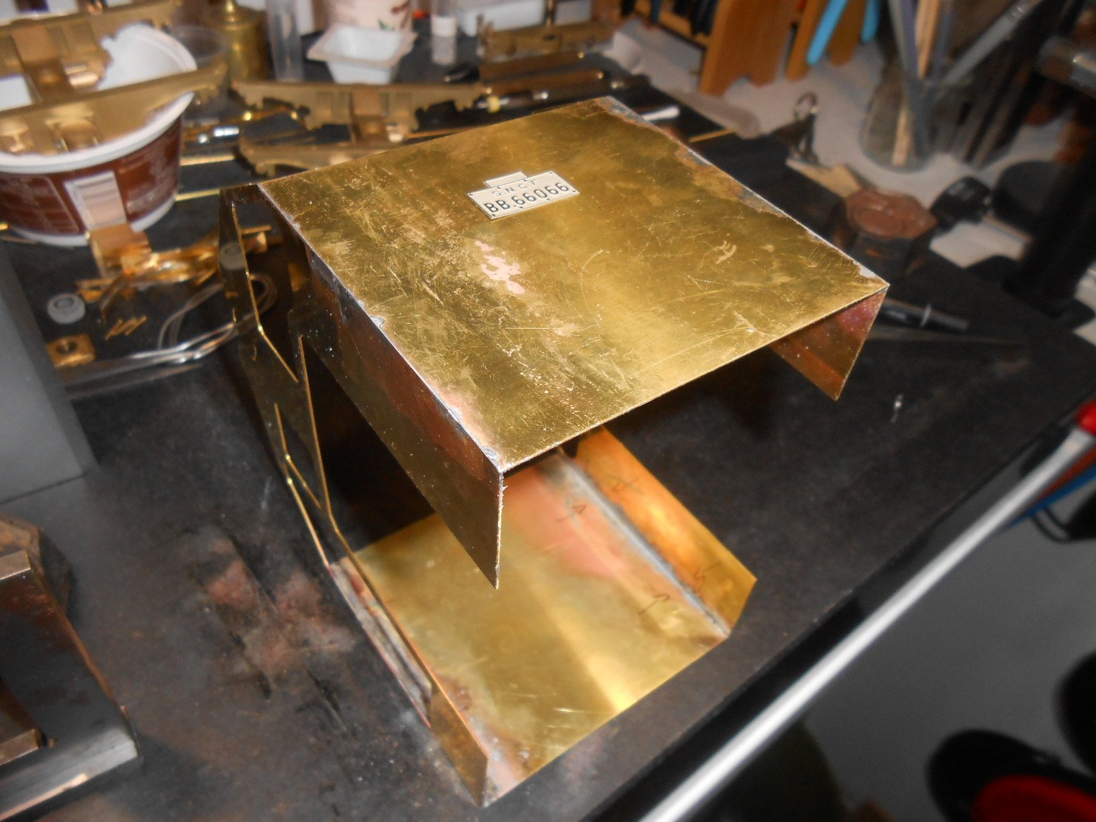

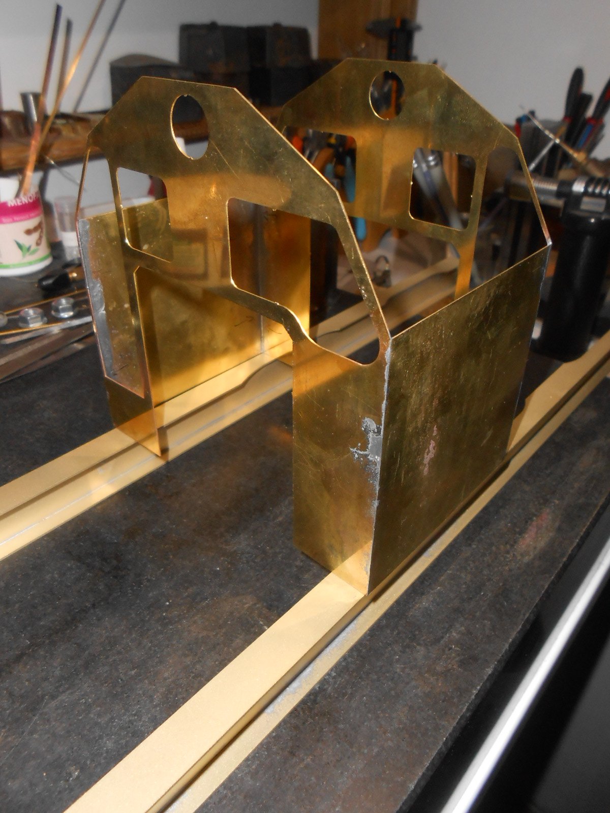

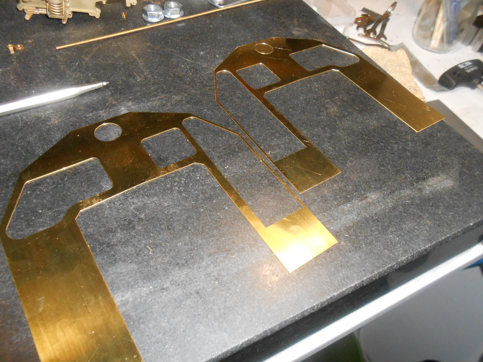

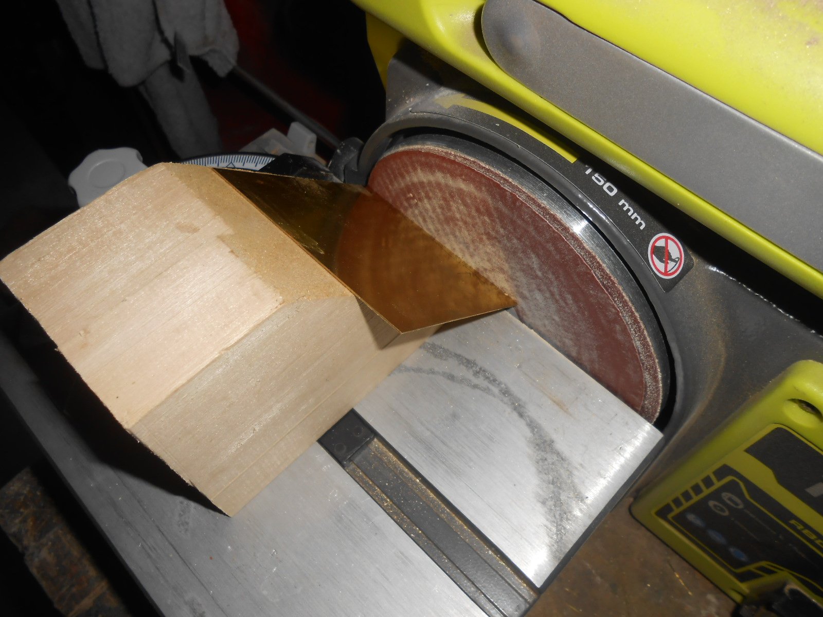

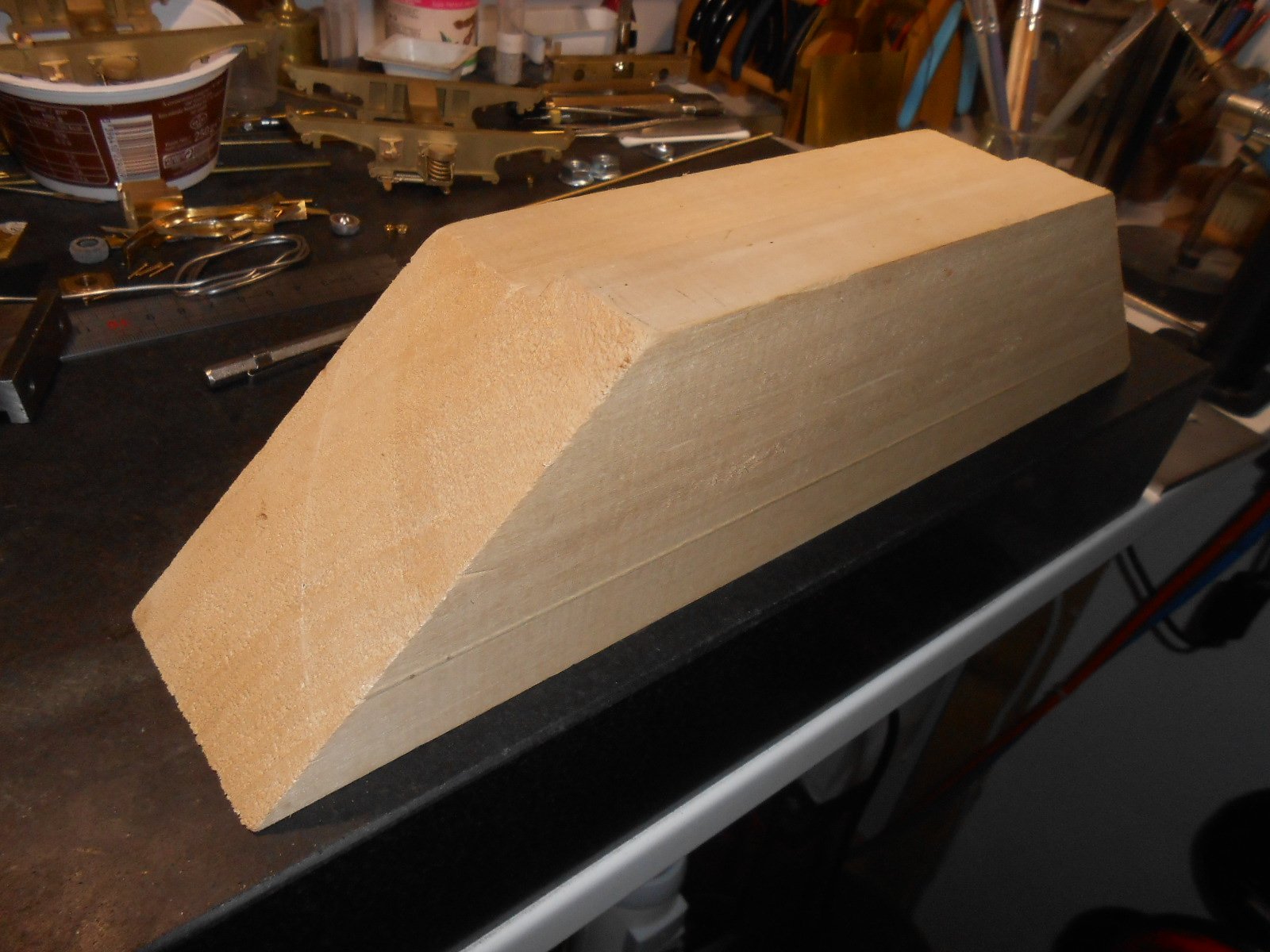

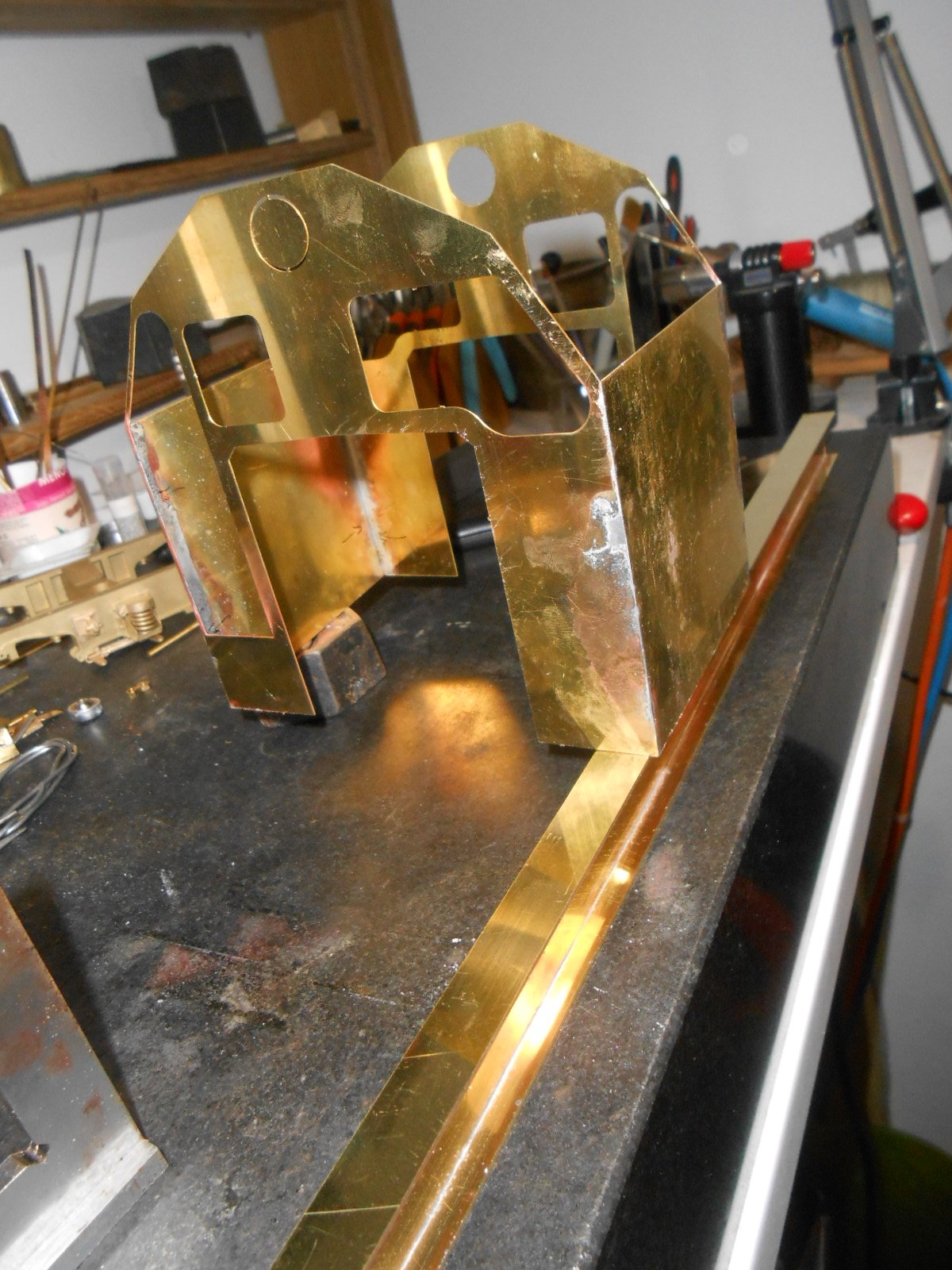

Beginn der Hütte.
Mit einer 0,5 mm starken Gravur in Messingblech.
In Wirklichkeit bestehen die Trennwände aus einem Doppelblech.
Ich beabsichtige, diese zweite Platte zu reproduzieren.
Es wird mit allen Elementen der Kabine vorhanden sein. Cockpit. Schrank, Stuhl...
Ich habe die Blätter im 45°-Winkel geschnitten. Für guten Sitz in den Ecken.
Mit diesem Holzkeil kann ich mit dem richtigen Winkel von 45° zum Schleifer gehen.

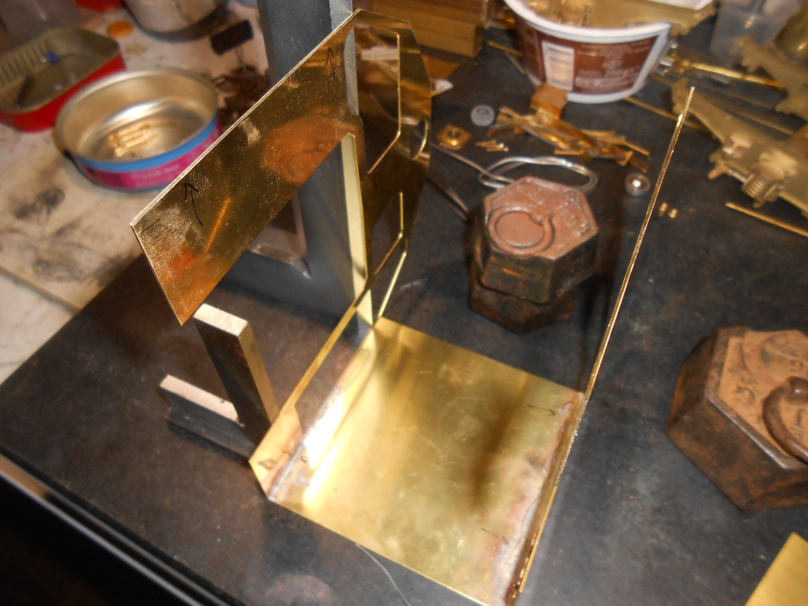

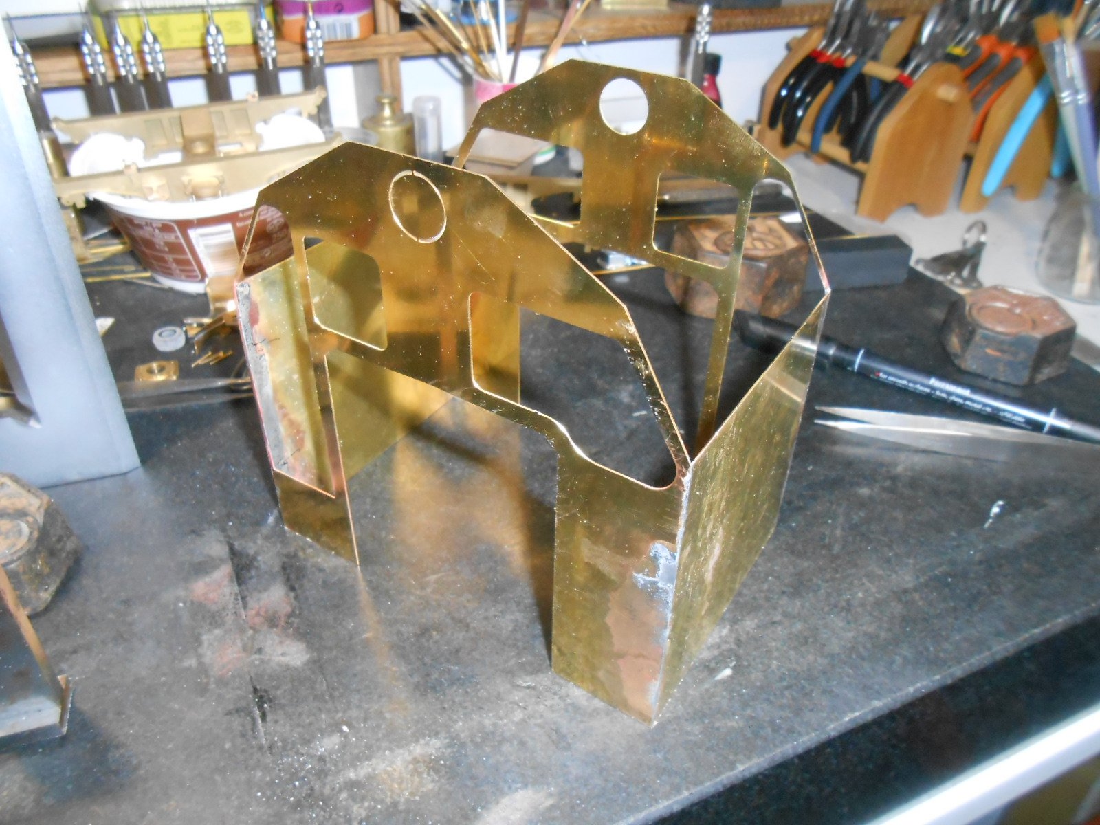

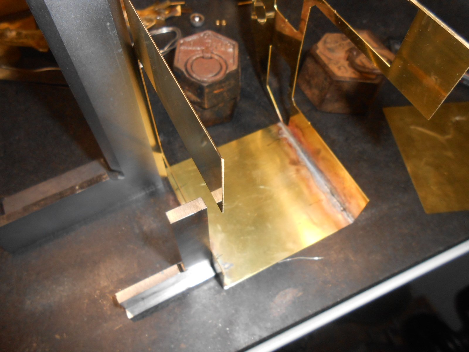

Ein Stiftstrich markiert die zu schleifende Seite.
Dann löten.
Dann löten.

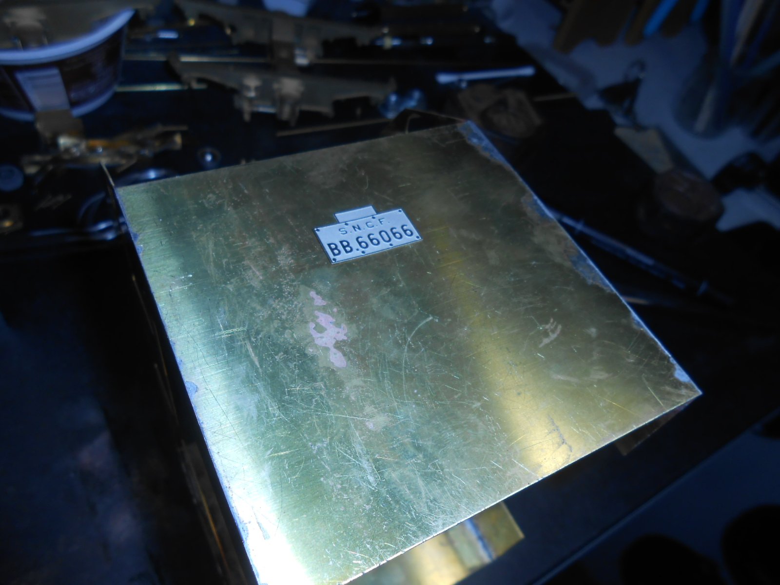

Gravur bei Exella.
Die Mindestblattgröße beträgt 180 mm x 300 mm.
Deshalb gruppiere ich die Teile für die verschiedenen Modelle.
Ich habe bereits die Maschinenschilder.
La cabine sur les poutres du châssis.

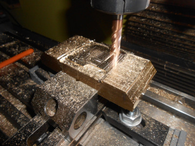

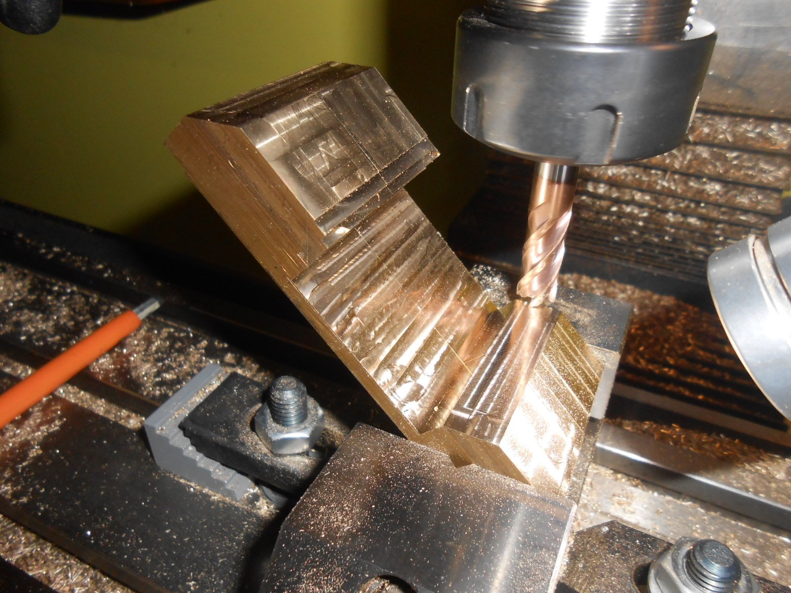

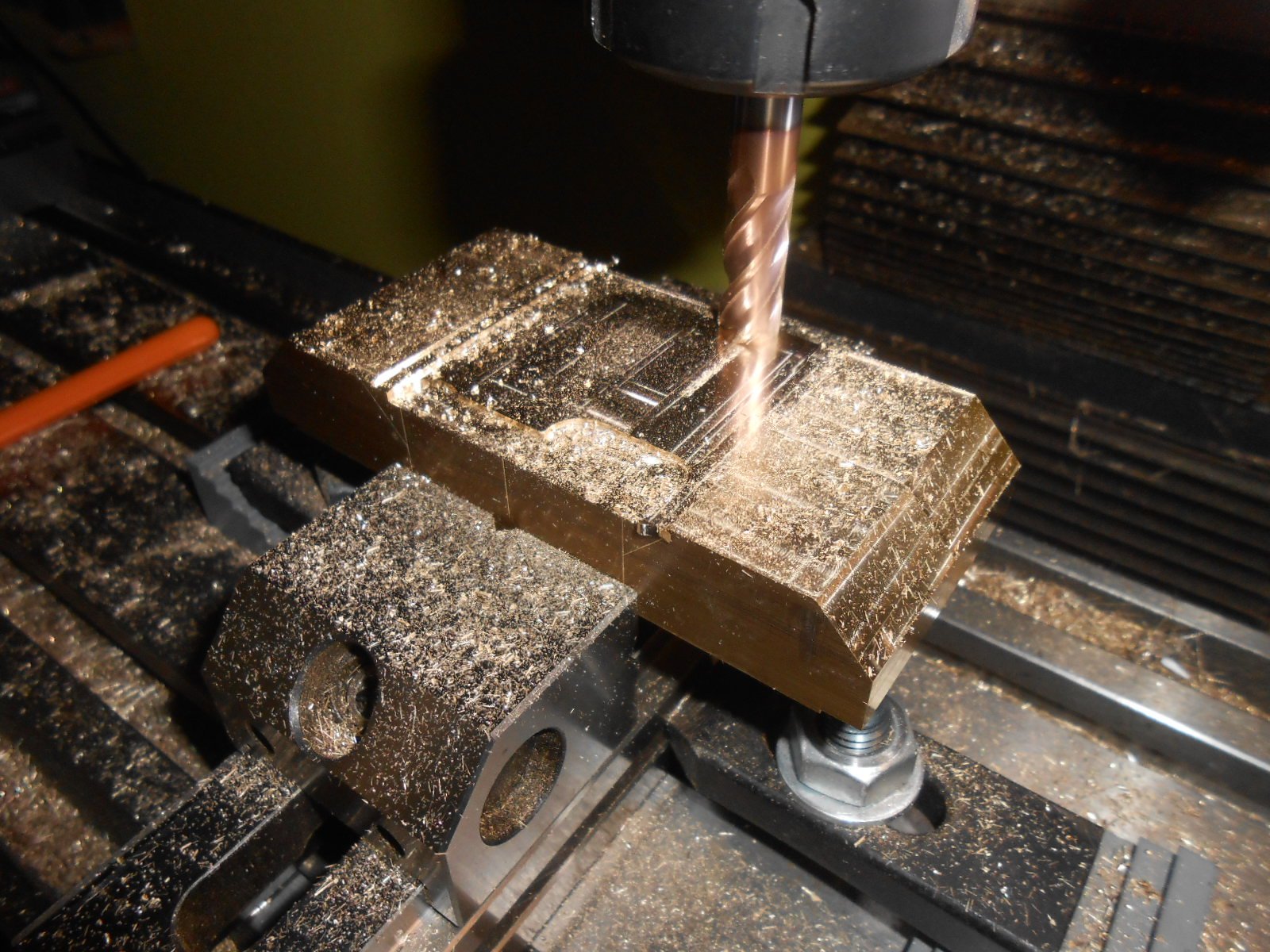

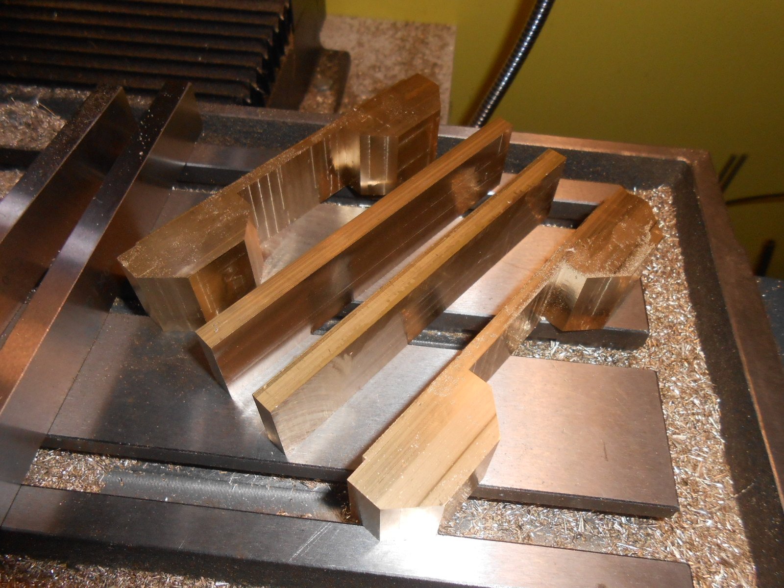

Bearbeitung der Sandkästen vor und hinter der Lokomotive. Direkt hinter der Querstrebe.

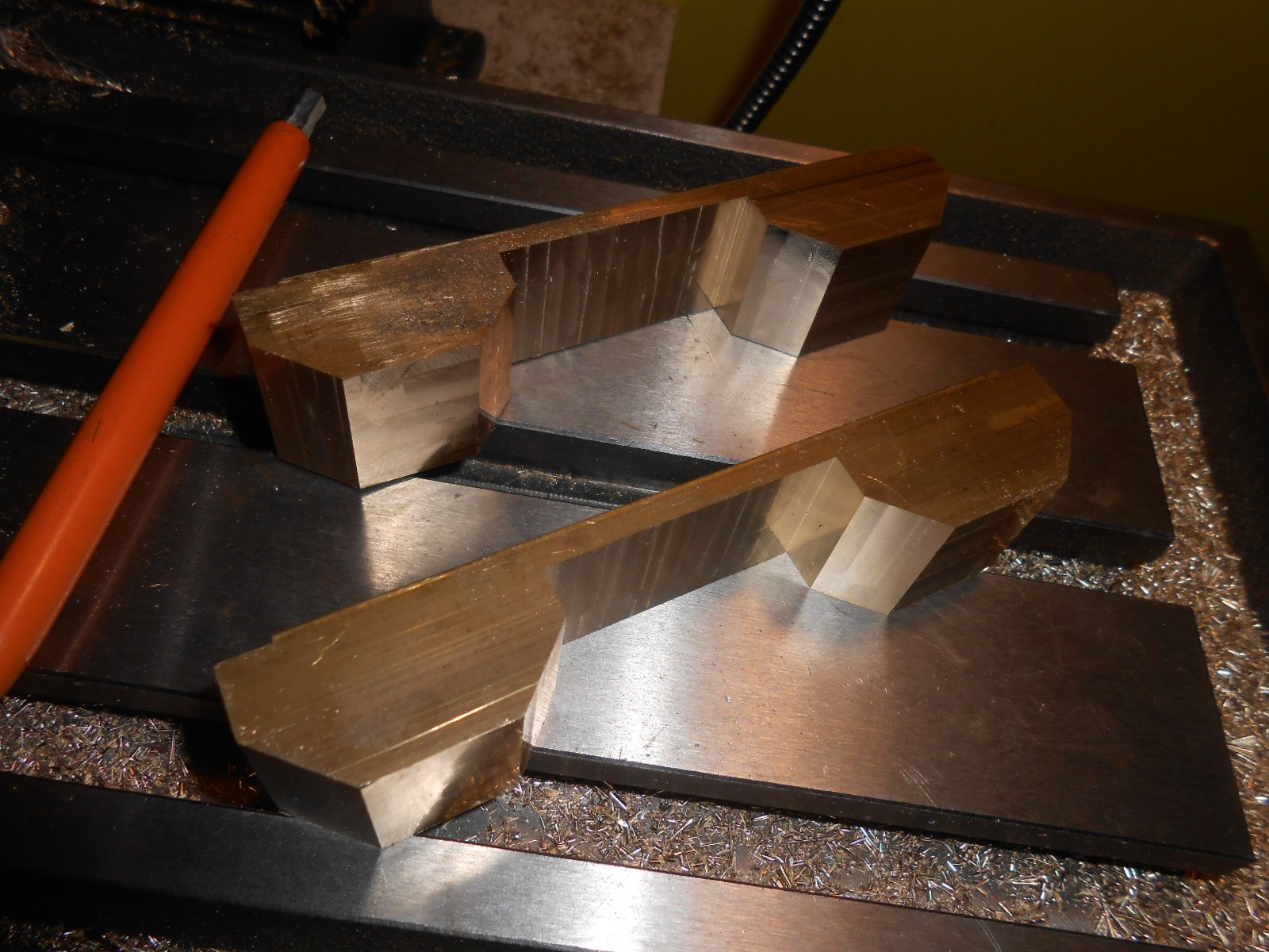

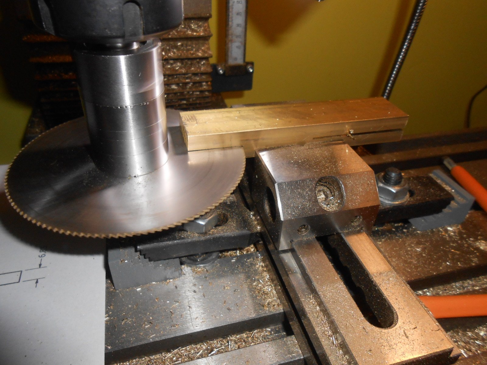

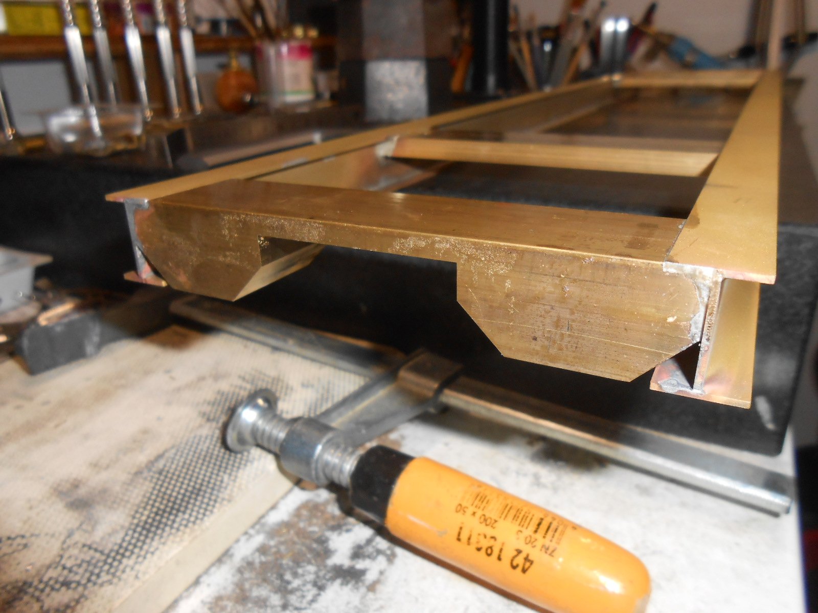

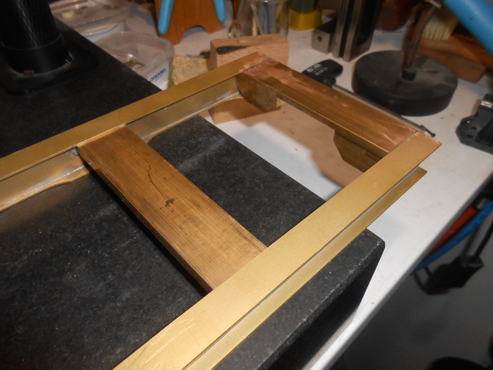

Schneiden der Querträger, die die Drehgestelle tragen.
jc94
- Beiträge: 1064
- Registriert: Di 20. Jun 2023, 21:11
- Wohnort: Region Paris, Frankreich

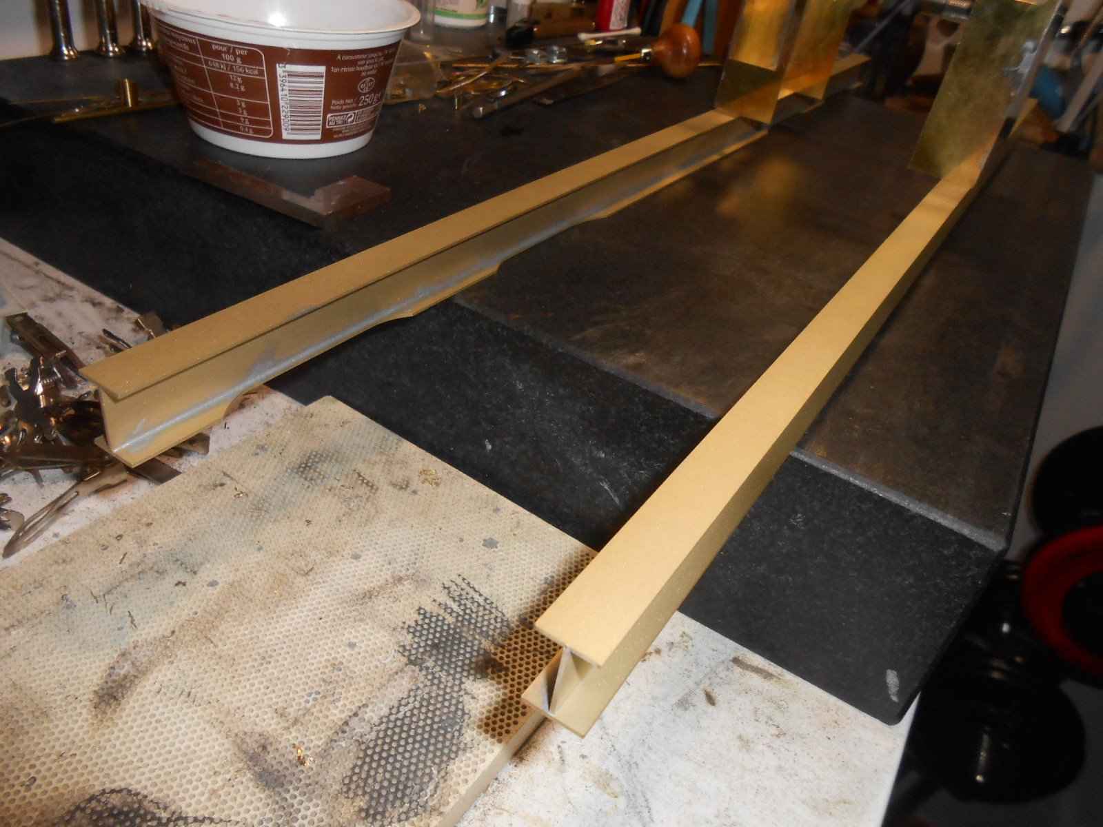

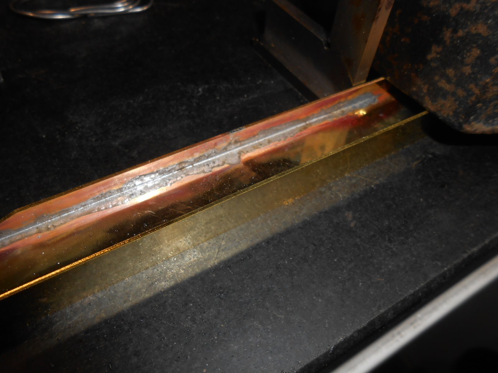

Re: BB66066 II
Zusammenbau der 4 Elemente mit den 2 I-Trägern des Rahmens.
Schweißen.
Schweißen.
