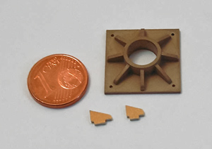

die seitlichen vier Aufnahmeschächte hatte ich mit 5,0mm x 3,0mm Messing-Profilen gelötet. Nachdem die Vorderseite die 0,4mm Neusilber-Bleche und Diagonalstreben (bis auf das obere, seitlich überstehende Blech) angelötet bekommen hatten, wurden die U-Profile seitlich getrimmt, da die U-Profile eine Schenkelbreite von lediglich 2,5mm haben.
Dazu wurde der parallel ausgerichtete Anschlag auf meiner kleinen Böhler-Kreissäge auf die vorhandene Breite des gelöteten, jetzt noch um 1,0mm zu breiten Aufnahmeschachtes eingerichtet. Die erste Seite wurde mit einem zwischengelegten 0,5mm Messingblechstreifen in zwei Höheneinstellungen langsam am 2,0mm breiten Sägeblatt entlanggeführt. Der erste Schnitt trennte nur den unteren Schenkel ab, während beim zweiten Sägeschnitt die volle Höhe des Profiles gesägt wurde.
Danach kam die gegenüberliegende Seite an die Reihe - hierbei legte ich jetzt zwei 0,5mm Messingstreifen ein. So kann ich nacheinander alle vier Teile auf das gleiche Maß bringen, ohne dabei den seitlichen Anschlag zu verstellen.
Das folgende Foto habe ich nachträglich gemacht, da ich es während des Sägens glatt vergessen hatte.
Profile_trimmen (fspg2)
Probeweise wurde schon einmal ein Gewicht eingeschoben .
Vorne_links_Gruppe_02 (fspg2)
Es muss in der seitlichen Dicke von 5,0mm später noch auf 4,9mm abgeschliffen werden, das es sonst im 5,0mm breiten Schacht scheuern würde.
Vorne_links_Gruppe_03 (fspg2)
Die Verbindung der vorderen 9,0mm x 3,0mm Querträger-Profile (dunkelgrün) geschieht über 0,4mm dicke Neusilberbleche (hellgrün) und 3,0mm x 3,0mm L-Profile (gelb).
Vorne_links_Gruppe_01 (fspg2)
Die einseitig verrundeten 1,0mm Messingstifte wurden mit einer kleinen Flachzange in die vorgebohrten Löcher der Neusilberplatte stramm eingepresst. Als Tiefenanschlag diente eine Hartpapierschablone mit entsprechenden 1,0mm tiefen Bohrungen.
Vorne_links_Gruppe_04 (fspg2)
Nachdem ich die ersten beiden Verbindungsbleche gelötet waren, ergab eine Stellprobe mit dem Querträger ein kleines Problem.
Der Abstand zwischen den beiden Neusilberblechen war um 0,3mm zu eng. :shock:
Ich hatte beim Bohren der L-Profile eine ältere Datei benutzt, die die entsprechenden Bohrungen noch um 0,15mm versetzt hatte... 2 x 0,15mm... da war der Fehler.
Also gab es einen neuen Anlauf mit der neueren Datei... und der Querträger passte :D

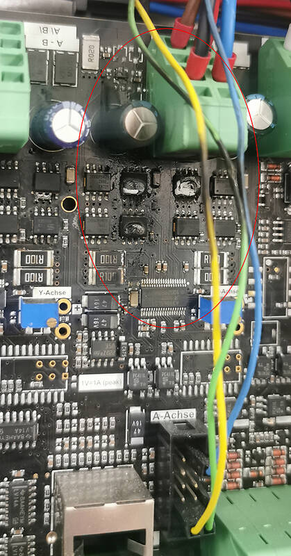

Heute kann ich euch leider keine physikalischen Baufortschritte zeigen.

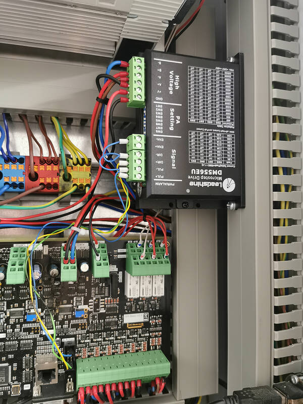

Als ich nach längerer Zeit mal wieder ein paar Teile für die Hubbrücke ausfräsen wollte, kam kurz nach dem Start des Fräsrechners ein beißender Geruch aus dem Steuerungs-Schaltkasten und ich sah die Bescherung:
Fehlermeldung_01 (fspg2)
Diesmal war die Endstufe für die Z-Achse auf der Steuerplatine abgetaucht... grrrrrr.......
Nachdem beim letzten mal eine externe Leadshine-Endstufe das Problem löste, werden jetzt alle Achsen mit den gleichen externen Endstufen ausgestattet. Steffen hat sich freundlicherweise bereit erklärt, wieder zu helfen :D :D :D
Fehlermeldung_02 (fspg2)

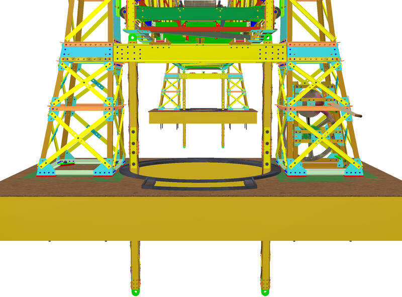

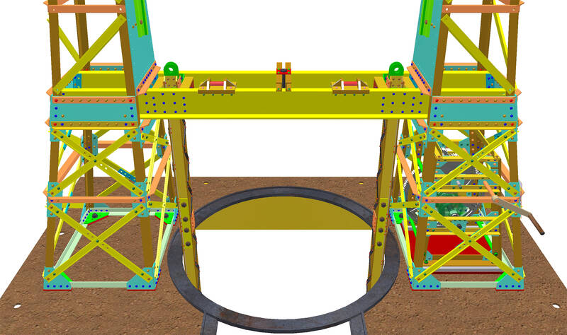

In der Zwischenzeit habe ich ein bisschen weiter gezeichnet.
Der Portal-Querträger wurde mit diversen Winkel-Profilen, Nieten und den beiden Auflagern für die Nebenbrücken bestückt.
Portal_Querträger_01 (fspg2)
westl_Bruecke_Seitensicht_Auflager_01 (fspg2)
westl_Bruecke_Seitensicht_Auflager_02 (fspg2)
Aus obigen Einzelskizzen konnte ich die jeweiligen Abmessungen ersehen.
Hauptbruecke_Montage_Portal_001 (fspg2)
Hauptbruecke_Montage_Portal_002 (fspg2)
Hauptbruecke_Montage_Portal_003 (fspg2)
Hauptbruecke_Montage_Portal_004 (fspg2)
Hauptbruecke_Montage_Portal_005 (fspg2)
Hauptbruecke_Montage_Portal_006 (fspg2)
Hauptbruecke_Montage_Portal_007 (fspg2)
Hauptbruecke_Montage_Portal_008 (fspg2)
Hauptbruecke_Montage_Portal_009 (fspg2)

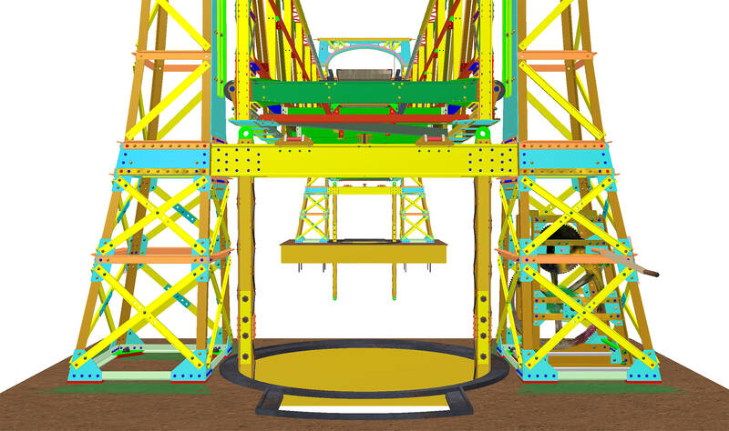

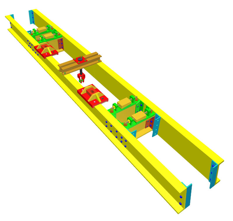

Ebenso wurde die mittlere Hilfsaufhängung für den Schwimmzylinder gezeichnet.
Hauptbruecke_Montage_Portal_010 (fspg2)
Hauptbruecke_Montage_Portal_011 (fspg2)
Hauptbruecke_Montage_Portal_012 (fspg2)
Hauptbruecke_Montage_Portal_013 (fspg2)
Hauptbruecke_Montage_Portal_014 (fspg2)
So jetzt werden mal wieder ein paar 100 Nietköpfe verwundet.... eine wirklich langweile, aber nötige Arbeit.

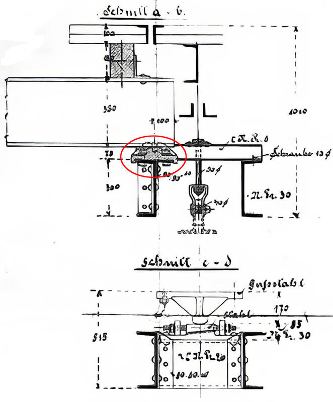

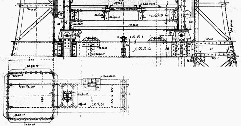

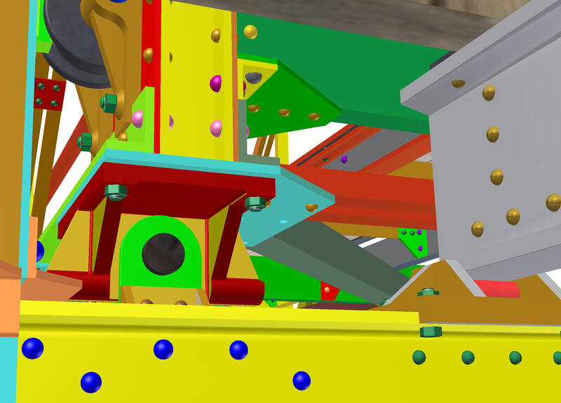

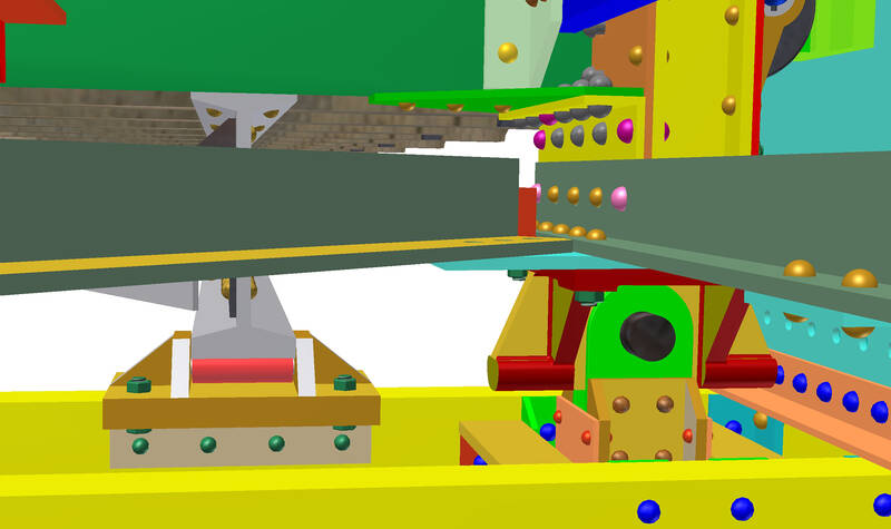

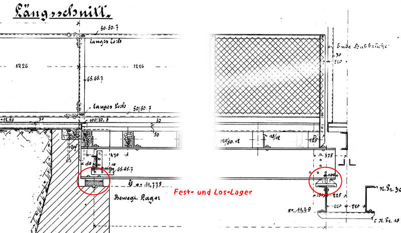

Heute geht es um die Auflager der Neben- und der Hubbrücke.
westl_Nebenbrücke_Brückenlager (fspg2)

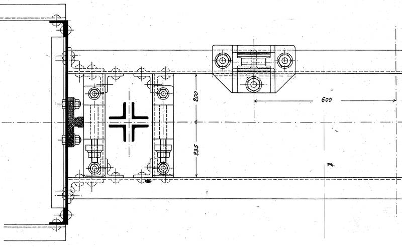

Auf der obigen Ansicht sind beide Enden der westlichen Nebenbrücke zu sehen. Jeweils (rot eingekreist) links das Festlager und recht das vermutete Rollenlager.

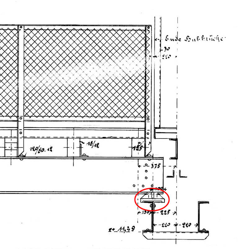

Aber in der folgenden Zeichnung sehe ich kein Rollenlager, sondern in der Mitte einen "Bolzen"....reichte das aus, um die Längsbewegung der Nebenbrücke auszugleichen :?: :?: :?:
Auflager_Nebenbrücke_03 (fspg2)
Auflager_Nebenbrücke_01 (fspg2)
Die auf den beiden Portalen aufliegenden Lager für die Nebenbrücken (links als rote Rolle gezeichnet) werden aus mehreren ausgefrästen Messingblechen zusammen gelötet. Zum genauen Montieren sind entsprechende Zapfen und Nuten vorgesehen. Ähnlich wie hier beim Hafenkran gefertigt.
Auflager_Nebenbrücke_02 (fspg2)
Die rote Grundplatte hat eine Größe von 15,7mm x 10,0mm.

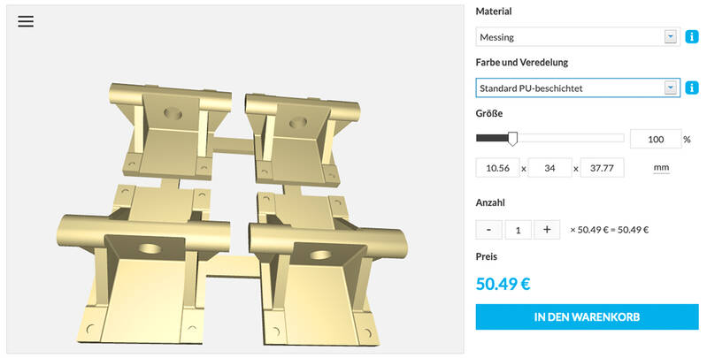

Die vier Nachbildungen der originalen Gußlager der Hubbrücke werden als 3D-Druckteil erstellt.
Auflager_Nebenbrücke_04 (fspg2)
Als zusammengefasster Vierer-Bloch sind sie gut 10,00€ günstiger als vier einzelne Teile (trotz Staffelpreis).
Auflager_Nebenbrücke_05 (fspg2)
In vierzehn Tagen sollen die Messingteile fertig sein - deutlich schneller und etwas günstiger als bei einem bekannten Mitbewerber aus Holland.

Moin Frithjof,
auf dem Längsschnitt finde ich neben dem vermuteten Festlager den Text Bewegl. Lager. Wie muss ich das interpretieren?
Der "Bolzen" kommt mir - wie Du schon einräumst - ziemlich klein für ein Rollenlager vor. Wenn sich die Schnitte A-B und C-D dem Ländsschnitt eindeutiger zuordnen ließen, könnte man die Konstruktion vielleicht besser erfassen.
Die punktuelle Auflage am rechten Brückenende kann auch ein Festlager sein, das die Durchbiegung des Langträgers ermöglicht.
Dabei macht mich aber das Bewegl. Lager auf der linken Seite noch ratlos. Kann es bei so leichten Brücken Gleitlager geben? So wie gezeichnet unterstützt es jedenfalls keine Durchbiegung.
Meine Gedanken sind jetzt keine große Hilfe, vielleicht macht es noch
pling
. Dann melde ich mich.
Jürgen
Beiträge: 7004
Re: Feldbahnmodule mit Schiff
Beitrag von fspg2 »
Moin Jürgen,
vielen Dank für Deine Überlegungen.

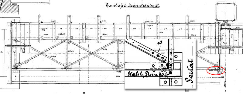

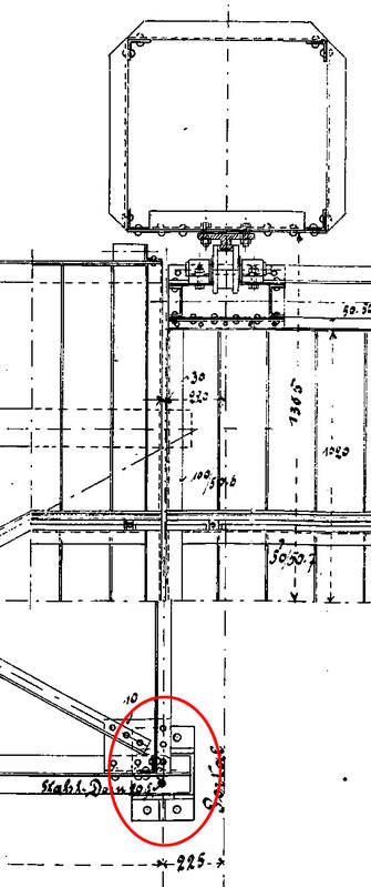

Ich habe mir daraufhin noch einmal die Aufsicht der westlichen Nebenbrücke angesehen....
und siehe, da steht an meinem vermuteten Rollenlager eine von mir bislang übersehene Bezeichnung :o :
westl Nebenbrücke Stab. Dornkopf (fspg2)
"Stabl. Dorn…" - also war an dieser Stelle das Festlager vorgesehen.
So bleibt mir beim "Bewegl. Lager" auf der linken Seite immer noch ein Fragezeichen... Woraus bestand dieses Teil in der Zeichnung?
Es gibt bei den mir bekannten Zeichnungen auch unterschiedliche Darstellungen des gleichen Bauteiles, so wies eine ältere Skizze zudem eine alternative Art des Lagers auf - was sollte hierbei die Querrolle an dieser Stelle bewirken?
Ebenso waren die Verbindungsstangen zwischen Schwimmzylinder und Hubbrücke hier mit vier Winkelprofilen (statt mit den zwei verstrebten U-Profilen) außermittig gezeichnet.
Nebenbrücken-Lager_alte Version (fspg2)
Zuletzt geändert von fspg2 am Di 17. Jan 2023, 08:28, insgesamt 1-mal geändert.

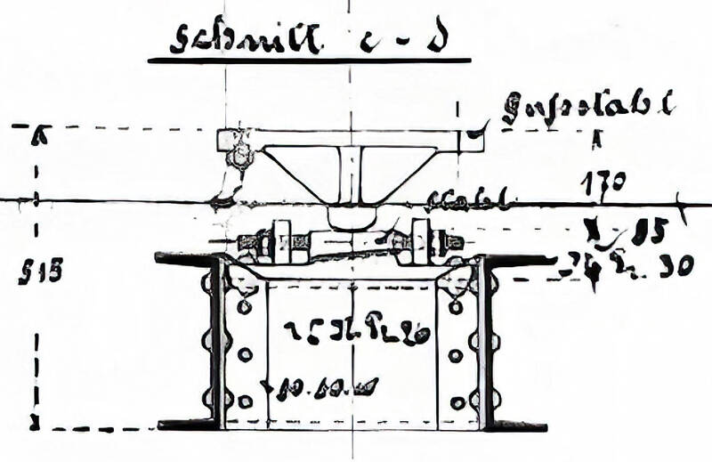

hier habe ich noch eine ähnliche Abbildung (Fig. 1) zu der auf meiner Vorlage gezeichneten Variante gefunden:
https://technik.de-academic.com/picture ... 010472.jpg

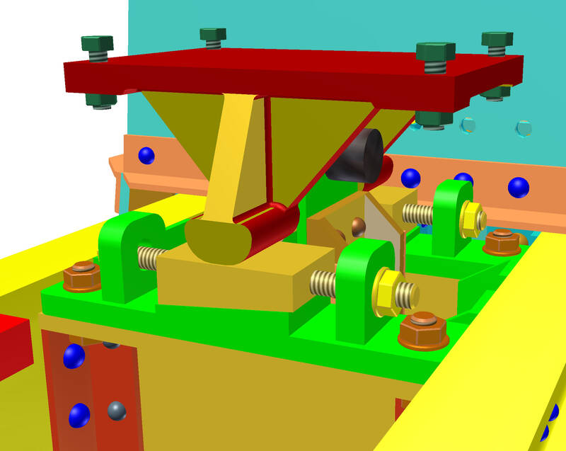

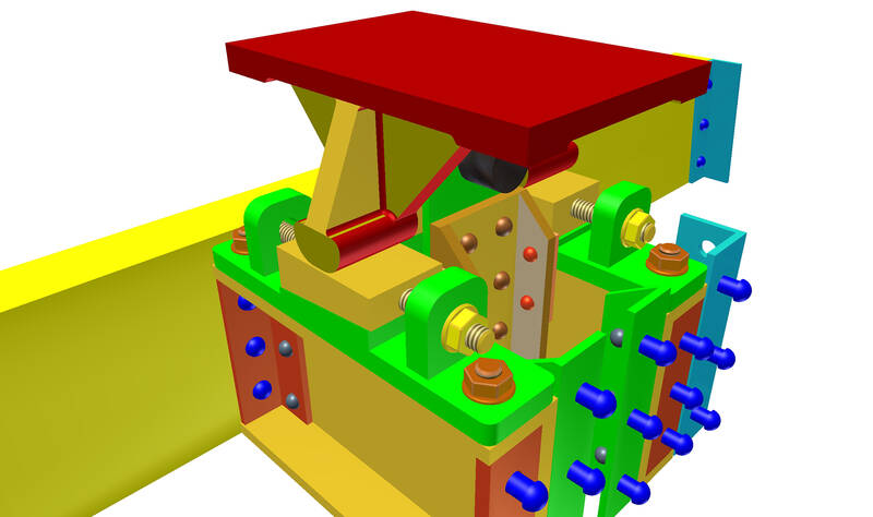

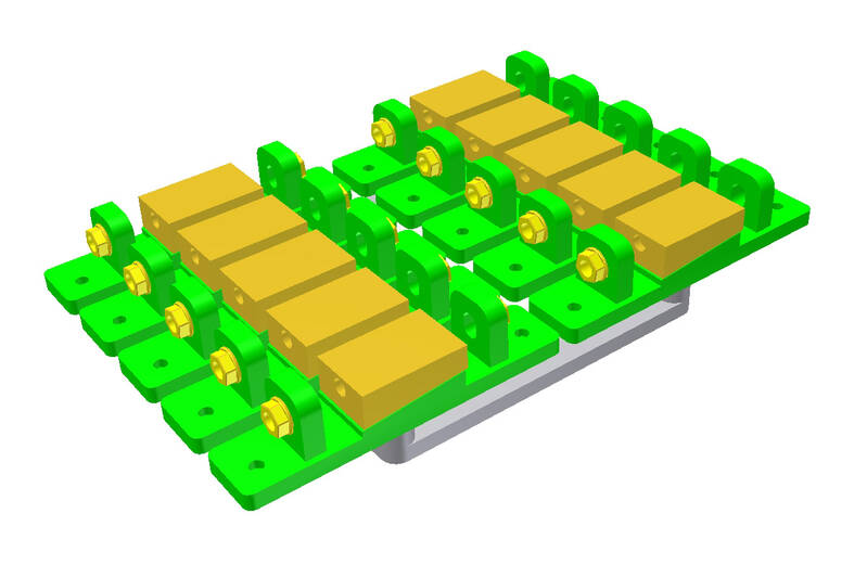

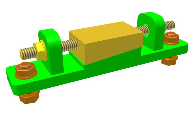

Auf der folgenden Ausschnittsvergrößerung sieht man ein kleines, aber wichtiges Teil, um die bewegliche Hubbrücke zu nivellieren.
Nivelliereinheit_Gruppe_04 (fspg2)
Ich vermute, dass die Hubbrücke mit Hilfe der beiden Schwimmzylinder und der Gegengewichte in entsprechende Position gebracht wurde, um so die Schienenstöße mit den Nebenbrücken anzugleichen.
Dann wurden die beweglichen Keile in Position geschoben und mit den Muttern an den Grundkörpern fixiert. So hatte die Hubbrücke auf dem Portal eine feste Auflage im abgesenkten Zustand.
Ich bin mir allerdings nicht sicher, ob die beiden Auflageflächen beim Original geriffelt waren, auf der Skizze könnte man es vermuten. Im Modell werde ich es nicht nachempfinden.
Nivelliereinheit_Gruppe_01 (fspg2)
Nivelliereinheit_Gruppe_02 (fspg2)
Nivelliereinheit_Gruppe_03 (fspg2)
Es ist schon erstaunlich, wie viele Einzelteile in dieser Portalträger-Einheit verbaut werden müssen.
Portalträger_Einheit_01 (fspg2)
Wer nachzählt, wird auf etwa 185 Teile kommen.
Die stl-Datei hat zwei zusätzliche Teile bekommen.... man weiß ja nie, wohin so ein kleines Einzelstück vielleicht verschwindet. :wink: :)
Nivelliereinheit_Gruppe_Druck_10x_1 (fspg2)
Im 3D-Druck werden die 1,0mm Gewindestangen nicht mitgedruckt, sie werden später einzeln eingelötet.
