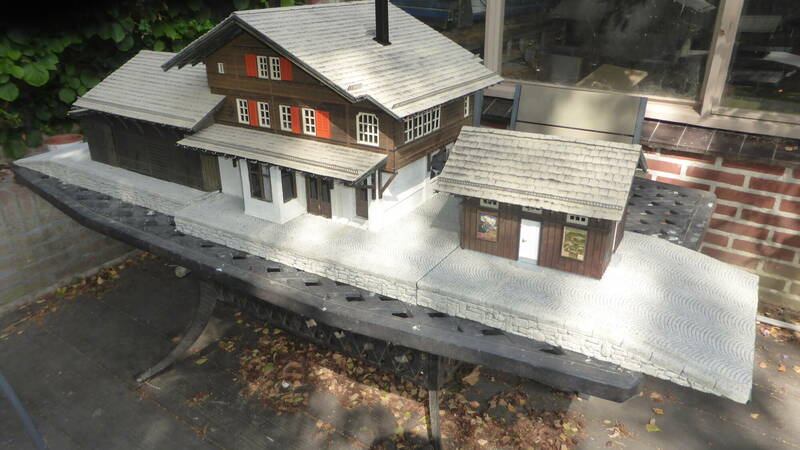

Hallo allemaal,
Compact Platte ist nicht mehr verfügbar. Stattdessen gibt es jetzt Ki-Kern. Dies ist unter dem Markennamen Fetim sowohl in Frankreich als auch in Deutschland erhältlich. Sie können von ihnen ein Product Sample verlangen. Ich benutze die Farben Mokka 4613 und Braun 3294. Ich fräse mit Fräsern von 0,6 mm, 1 mm und 2 mm bei einer Drehung von 25.000 U / min. Ich fräse 200 mm pro Minute, 6 mm Tief.
Oberried_075 (Hans_RhB)
Die Steuerung und Software der Maschine ist veraltet, aber immer noch zufriedenstellend.
Ich benutze dieses Material auch für die Selbstbau Weichen.
met vriendelijke groet,
Hans

Die Nebengebäude sind teilweise fertig. Auch mit der Dachkonstruktion wurde begonnen.
Oberried081 (Hans_RhB)
Oberried082 (Hans_RhB)
Oberried084 (Hans_RhB)
Oberried_080 (Hans_RhB)
Hans

Wieder einge Bilder vom Bau der Bahnhof Oberied. Diesmal habe ich an die platform und der Überdachung gearbeitet.
O_90 (Hans_RhB)
O_91 (Hans_RhB)
O_92 (Hans_RhB)
Hans

Das Kopfsteinpflaster ist verlegt und die Schneefänger sind auf den Dächern platziert.
Danach ist es Zeit für die Dachrinnen und Regenrohre.
OB170 (Hans_RhB)
OB171 (Hans_RhB)
OB172 (Hans_RhB)
OB173 (Hans_RhB)
Hans
