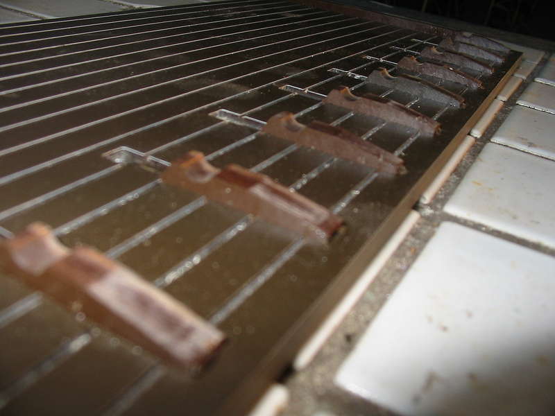

Heute habe ich angefangen mit die Schieferplatte für die Überdachung. Die Teile habe ich gefräst aus graufarbige Lamelle. Diese Lamelle sind 1,1 mm dick und sind beständig gegen U.V.
Oberried_20 (Hans_RhB)
Die Lamelle sind 9 x 180 cm und aus 1 Lamelle kann ich 20 Streifen fräsen wie Oben.
Oberried_21 (Hans_RhB)
Oberried_22 (Hans_RhB)
Oberried_23 (Hans_RhB)
Oberried_24 (Hans_RhB)

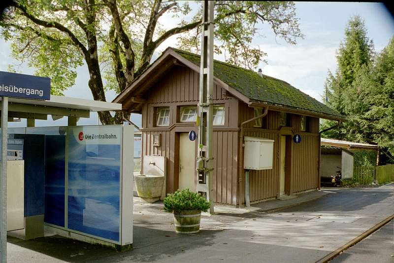

Anbei einige Bilder von das Wc-Gebaude.
Oberried_40 (Hans_RhB)
Oberried_41 (Hans_RhB)
Oberried_42 (Hans_RhB)

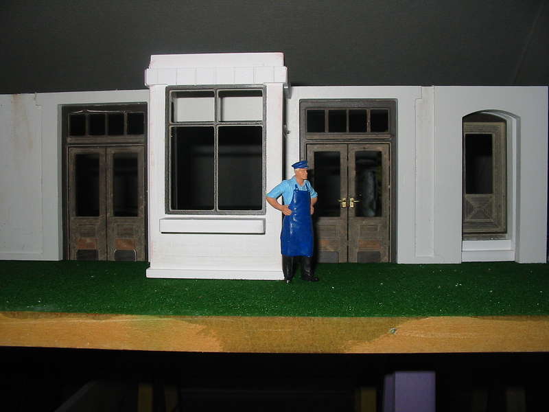

Heute habe ich angefangen mit die Teile von der Bahnhof. Die Wande sind aus 10 mm Forex.
Oberried_43 (Hans_RhB)
Oberried_44 (Hans_RhB)

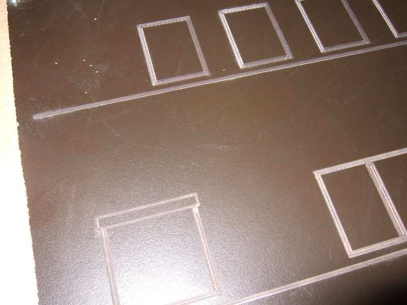

Heute habe ich endlich wieder gearbeitet an der Bahnhof. Aus 6 mm Compact-plaat habe ich einige Wände von die 1e Etage gefräst.
Am Anfang habe ich mit ein 2 mm Fräse die Ebene 1 zu 1 mm Tiefe gefräst.
Oberried_30 (Hans_RhB)
Dann habe ich mit ein 2 mm Fräse die Ebene 2 zu 2 mm Tiefe gefräst.
Oberried_31 (Hans_RhB)
Dann habe ich mit ein 1 mm Fräse die Ebene 3 zu 3 mm Tiefe gefräst.
Oberried_32 (Hans_RhB)
Zuletzt habe ich mit ein 2 mm Fräse die Ebene 4 zu 6 mm Tiefe gefräst.
Oberried_33 (Hans_RhB)
Oberried_34 (Hans_RhB)
Oberried_35 (Hans_RhB)
Oberried_37 (Hans_RhB)
