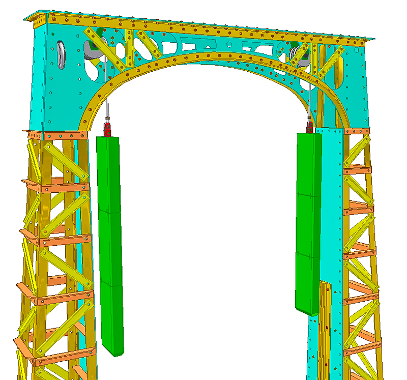

es ging inzwischen ein wenig weiter, so habe ich die vier Gewichte
Gewichte_15 (fspg2)
in die Hauptbrücke eingebaut und die die Position der Umlenk-Rollen überprüft. Diese hatte ich schon 2016 nach den Originalzeichnungen umgerechnet und eingezeichnet.
Gewichte_01 (fspg2)
Jetzt, wo die Hauptbrücke fertig gezeichnet ist, musste ich zwei Rollen um 0,8mm seitlich verschieben, damit das Seil genau fluchtet.

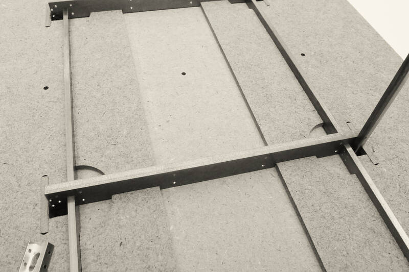

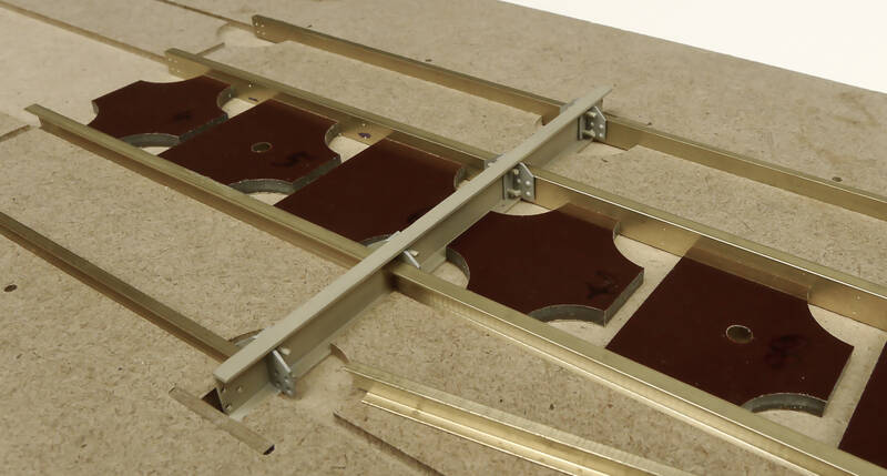

Um die Lang- und Querträger der bewegliche Hauptbrücke zu montieren,
Hauptbruecke_Montageschblone_Bodengruppe_06 (fspg2)
habe ich mir eine Montagelehre gezeichnet....
Hauptbruecke_Montageschblone_Bodengruppe_01 (fspg2)
... und in MDF gefräst. Dabei sind die jeweiligen Nuten 2,5mm tief:
Hauptbruecke_Montageschblone_Bodengruppe_10 (fspg2)

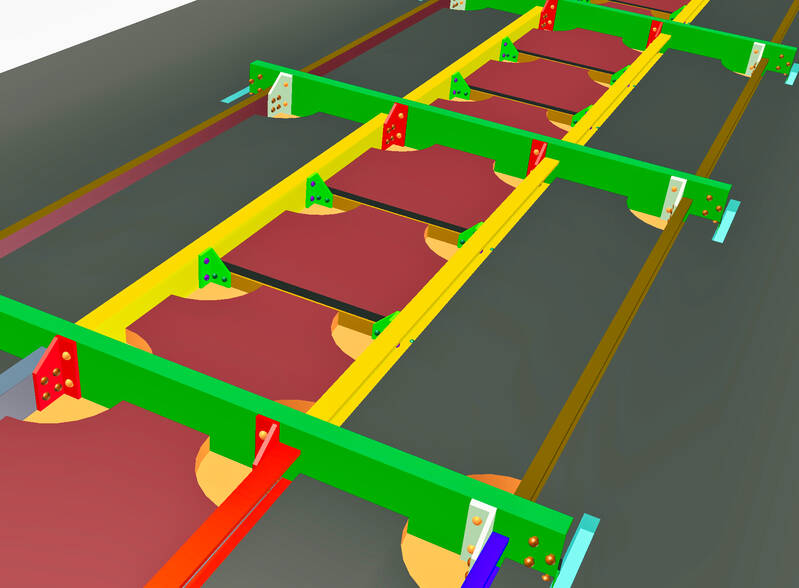

Auf dem folgenden Bild seht ihr verschiedenfarbige Knotenbleche (jeweils die Hälfte als Ausführung rechts und links). Diese werden aus 0,4mm und 0,5mm MS58-Blech gefräst.
Hauptbruecke_Montageschblone_Bodengruppe_05 (fspg2)
Die Knotenbleche werden als Kopie gespeichert und erhalten an der Außenkante einen Radius von der jeweiligen Materialstärke + 1/1000mm und innen einen Radius von 1/1000mm.

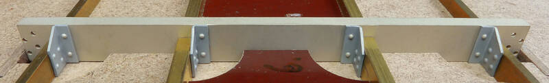

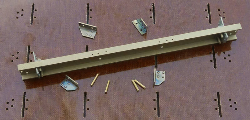

Um die jeweils acht verschiedenen Knotenbleche mit den Querträgern genau zu montieren, gibt es auch hierzu eine neue Montageschablone.
Hauptbruecke_Montageschblone_Traegergruppe_02 (fspg2)
Hauptbruecke_Montageschblone_Traegergruppe_03 (fspg2)
Nachdem der erste Querträger bestückt war, gab es eine Passprobe in der MDF-Montageschablone.
Hauptbruecke_Montageschblone_Traegergruppe_04 (fspg2)
Es scheint zu passen :D
Hauptbruecke_Montageschblone_Traegergruppe_05 (fspg2)
Wenn alle Querträger mit den Knotenblechen verlötet sind, werden sie in einer weiteren Hartpapier-Montagelehre positioniert und ebenfalls verlötet.
Hauptbruecke_Montageschblone_Traegergruppe_01 (fspg2)
