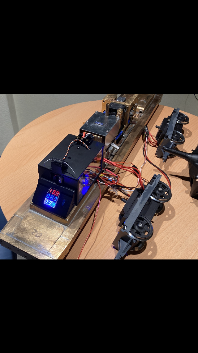

nach Wochen sehe ich jetzt endlich Licht am Ende des Tunnels und hoffe bald das Thema Steuerung und Elektronik abschließen zu können. Eine Lok ist jetzt endlich soweit komplett.
Die Drehstromsteuerung und Schlupfsteuerung war ja relativ gut zu lösen, und konnte über Software Parameter abgedeckt werden (siehe oben). Was ich nicht auf dem Schirm hatte, war die Beleuchtung und den Sound. Anders als bei DCC muss ich bei einer netzunabhängigen Lok alles mit der RC steuern. Und viel zu wenig Platz für alles. Die Lichtsteuerung brachte dann fast das Fass zum Überlaufen. Wie zweigt man von den Drehstrommotoren ein verwertbares Signal für vorwärts/rückwärts ab?
Klappt jetzt soweit alles und hat seinen Platz gefunden:
Auf dieser Seite verbergen sich die elektrische Motorheizung, das Vorglühmodul, die Generator-Steuerung, der Zwischenstromkreis für den Drehstromantrieb und das spezielle Sound-Modul von Dietz Modellbau.
Vorne geht es mit der Bordspannung, dem Zwischenstromkreis und dem Stromverbrauch der Drehtrommotore weiter. Hinter dem Glas: Der RC-Empfänger, die Lichtsteuerung, die Steuerung für die eventuelle Schneeschleuder und die Lade-Elektronik für den Start-Akku.
Alle Funktionen werden zusätzlich durch LED oder Anzeigen angezeigt, so das alle Funktionen überwacht werden können. Ganz neu ist auch die Ladefunktion des Bordakkus zu sehen und zu überwachen.

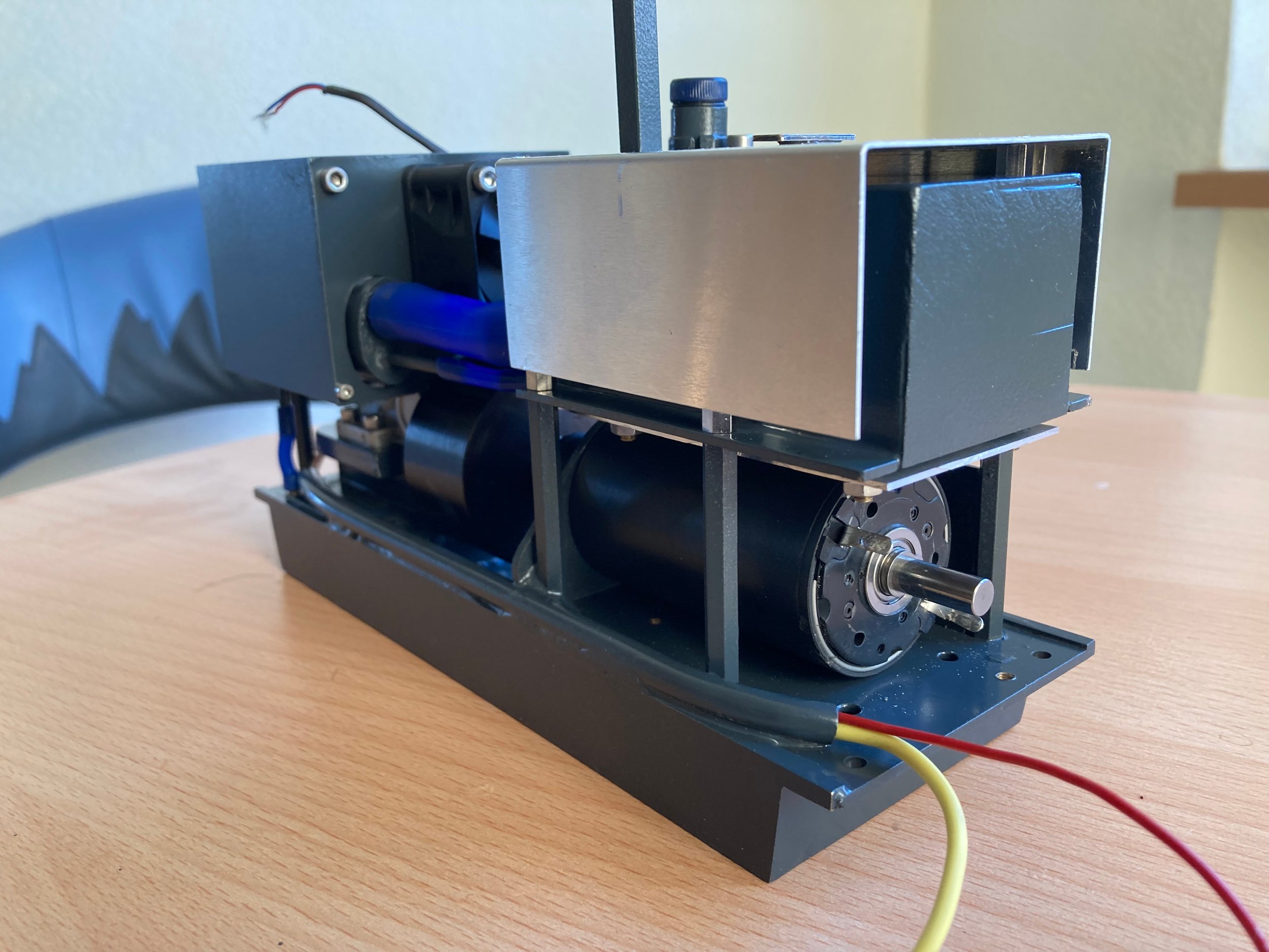

Alle Dieselgruppen der Kleinserie sind jetzt fertig zum Einbau mit allen Leitungen, Öl, Altöl, Treibstoff und Druckleitungen. Alle Kabel für die Glühkerze und Motorheizung und Kühlung sind montiert. Als Servo habe statt der damaligen Becker Servos s100s jetzt KST HS08-A verwendet. Diese haben sich bisher ausgezeichnet in der elektrischen und auch in der Dampfschneeschleuder bewährt.
Wo ich schon die alten Servos hervorkrame: Ist zwar offtopic: Die alte Dieselgruppe der Gem 4/4 802 habe ich ebenfalls mit einem Cummins Typenschild versehen.

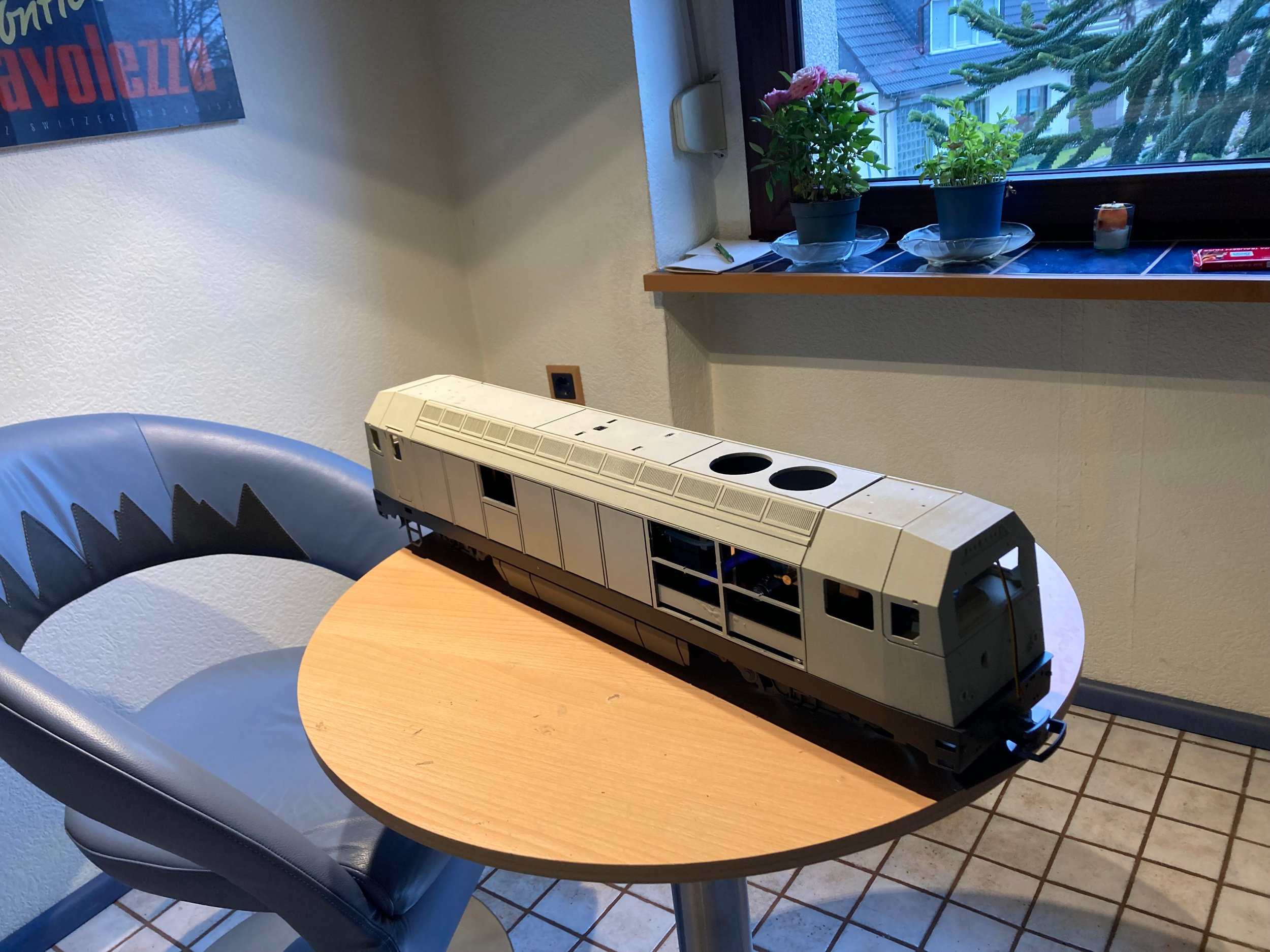

einen Teil der Endmontage konnte ich bereits abschließen.
Diese Woche geht dann der erste Aufbau zum Lackieren und Komplettieren nach Ed de Bruijn.
Insgesamt war die Liste der nötigen Modifikationen für den Aufbau doch länger als geplant
- Führertisch kürzen
- Neodym Magnete montieren
- Alu-Rahmen einkürzen für die Treibstoffleitung
- Kontaktplatte mit neuen Bohrungen für das Spitzenlicht
- Auspuff
- Luftführung einpassen (das große dunkelgraue Teil)
- Aufbau von innen sauber verschleifen um passgenau aufzuliegen
Ed darf natürlich die Gitter nicht verschliessen - im Original wie im Modell dienen sie der Kühlung, später sollen Luftfiltermatten dann für reine Luft im Inneren sorgen.
Grob zusammen gestellt sieht es jetzt so aus.
Vielleicht wird die Lok noch vor der Veranstaltung der LGB Freunde Niederrhein im Mai fertig. Dann kann sie zusammen mit ihren RhB Schwestern - Gem 4/4 und ABe 4/4 II - die Schneeschleudern (Dampf, Diesel und Elektro) anschieben.
Außerdem ist gerade eine Live Diesel Lok mit ihren sanften Brummen und tiefen Frequenzen eigentlich nur Live ein Erlebnis, kein Video kann das wiedergeben. Also vielleicht bis bald.

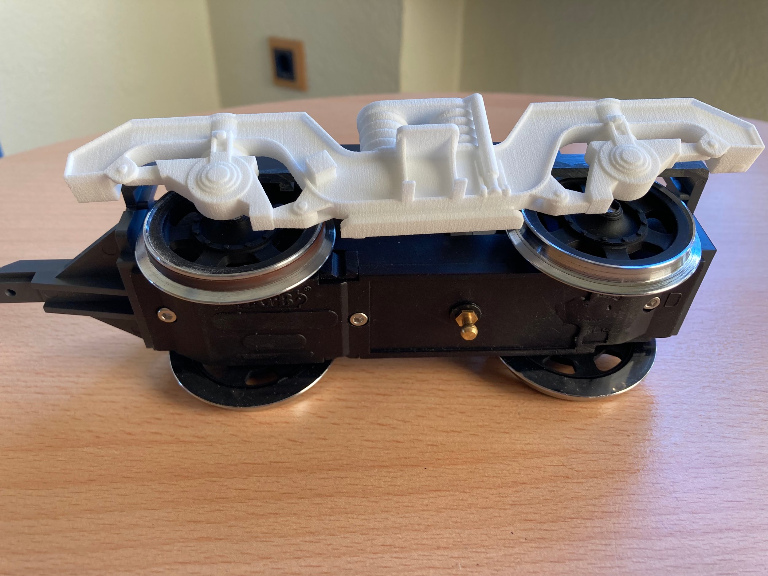

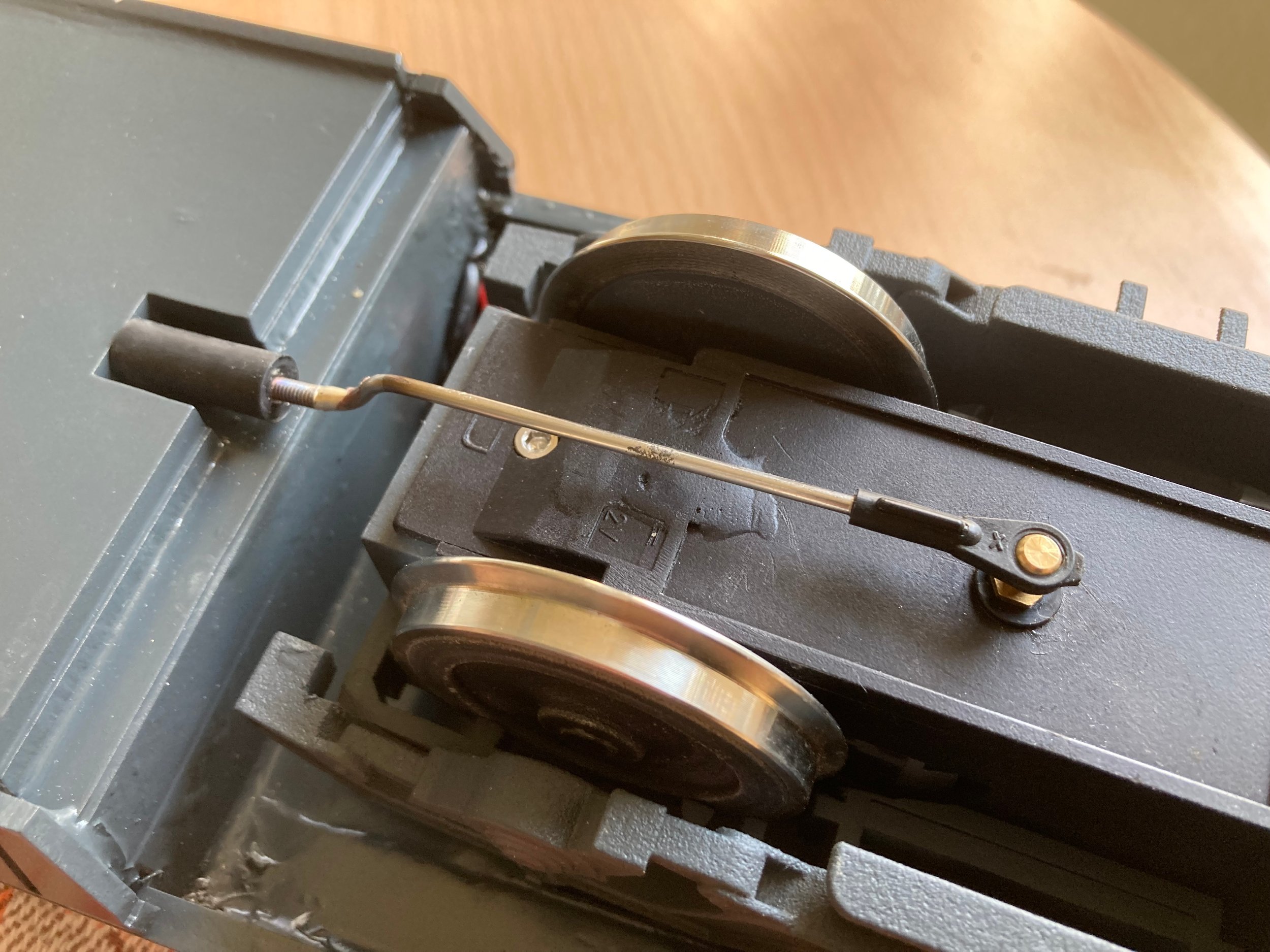

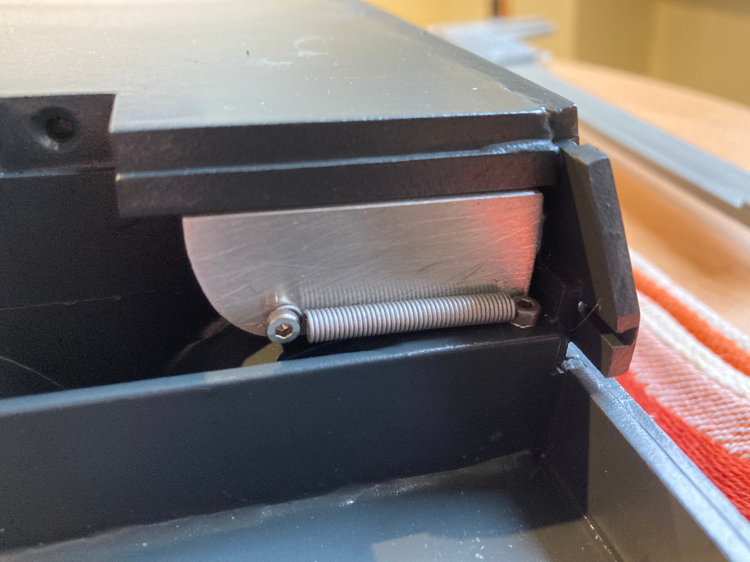

Im Augenblick bin ich dabei die Tiefanlenkung für die Loks zu bauen. Zuerst hatte ich diese aus Messing gebaut, aber massiv die Kräfte unterschätzt. Selbst in Edelstahl ist die Ausschußquote bei über 60 Prozent. Man vergißt einfach, dass alle Schub- und Zugkräfte jetzt über den Lokrahmen laufen.
Einmal die Gesamtansicht...
...und im Detail. Der Effekt ist aber irre, wie im Vorbild stellen sich die Drehgestelle sanft immer geradeaus, die Lok "liegt" ungewöhnlich stabil im Gleis.
