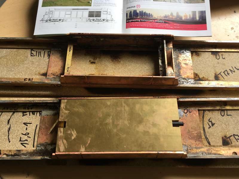

Heute kann ich die ersten Schritte vom Rahmen zeigen.
RhB_Gmf4/4II_Rahmen03First (ottmar)
Das sind ganz schöne "Brummer". Um auf das geplante Reibungsgewicht zu kommen ist alles aus dickwandigen Messing zusammengelötet, leider sind die Kosten für Messing geradezu explodiert und haben schon ein ganz schönes Loch in das Budget gerissen. Die Bodenplatte (bis jetzt nur eingesteckt) ist aus 8mm gefräst, um den Schwerpunkt möglichst nach unten zu drücken. Die Motorwanne soll absolut dicht sein, um keinen Tropfen Öl auf die Gleise zu verlieren.

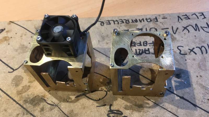

Weiter ging es mit der Motorkühlung, oder besser mit ein paar Rückschlägen. Ursprünglich sollten zwei hochdrehende Papst Lüfter im Dach neben der Kühlung für den nötigen Sound sorgen. Leider war der Wirkungsgrad im Saugbetrieb so mies, dass keine ausreichende Kühlung gewährleistet war, trotz der zwei Lüfter - der Stromverbrauch alleine für die Lüfter betrug fast ein halbes Ampere!
Im zweiten Ansatz sollten dann entsprechende Bleche die Luft eng am Motor vorbeiführen. Wieder nichts.
Also alles auf Anfang und mit konventionellen "Anblasen" des Motors für die nötige Kühlung sorgen. Damit muss das Dach ohne Lüfter, deren Optik und deren herrlichen Turbosound auskommen.
RhB_Gmf4/4II_Kühlung01 (ottmar)
RhB_Gmf4/4II_Kühlung02 (ottmar)
Die neue Kühlung ist komplett konventionell und umschließt den Motor vollständig. Also völlig analog zu der alten Zweikraftlok Gem 4/4 oder der modernen Dieselschneeschleuder Xrotmt.
Gleichzeitig wird das Abgas vorgekühlt, um die Wärmebelastung in der Lok möglichst klein zu halten. Kunststoff-Aufbauten sind ja nicht als hochtemperaturfest verschrien.
RhB_Gmf4/4II_KühlungGehäuse (ottmar)
Die "Verpackung" für den Motor nimmt alle Konturen auf und entsprechende Bleche im Innern leiten die Luft zu den Wärmenestern. Dem gingen umpfangreiche Strömungstests voraus.
