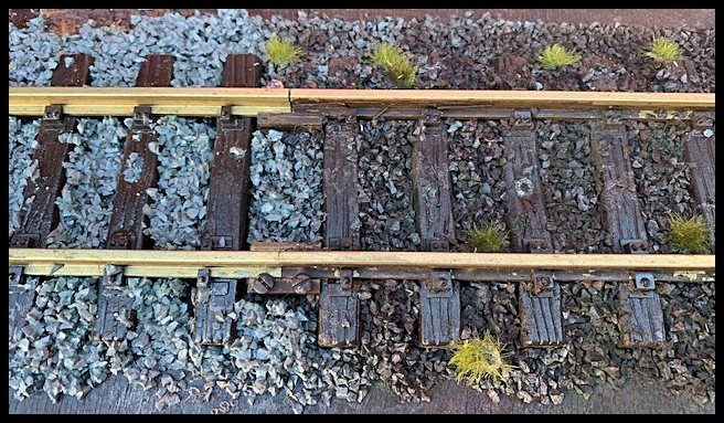

Moin zusammen,
danke an Tobias für die Gummischotter Sendung
Ein paar Bilder auch von mir, Behandlung mit Pigmenten, einfach mal Pigmente druff verschiedene Grundtöne und noch ein paar Grasbüschel und mit Schotterkleber festgesetzt und die Pigmentierung mit Haarspray fixiert.
Gummischotter 1 (Jörg Heckhausen)
Gummischotter 2 (Jörg Heckhausen)
Gummischotter 3 (Jörg Heckhausen)
Liebe Grüße vom Jörch

alle beschriebenen Varianten funktionieren und habe ich probiert. Die mit den Pigmenten war am besten und einfachsten. Tip an Uwe: VIEL weniger Pigmente, in kleinen Mengen mit unterschiedlichen Farbtönen machen. Ein Bild dazu habe weiter oben gezeigt.
Dabei liegt die Qualität des Ergebnisses auch im Auge des Betrachters. Mir gefällt die oben gezeigte Pigmentvariante am besten. Verkleben dann mit Weissleim/Wasser/Spüligemisch.
