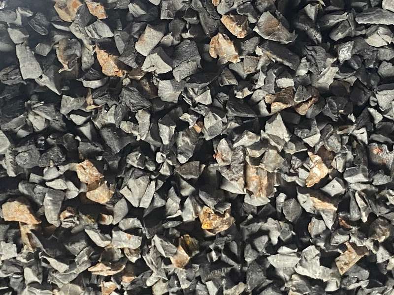

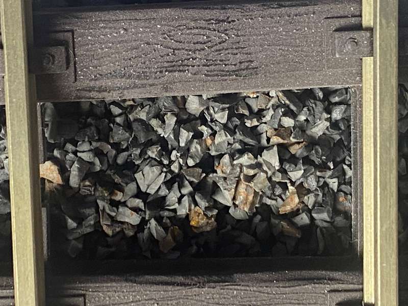

    ich bin (zumindest auf Modulen) vom Steinschotter weg und nutze nur noch Gummischotter.
    Anbei ein paar Bilder. Ich finde, dass er ganz gut passt.

    wenn Du den GUMMIschotter meinst, den habe ich einmal irgndwo im Internet als 25kg Sack gekauft. Die Farbe war gleichmäßig grau, dann etwas Pigmente drauf und es passt.

    aber ich habe heute schon ertastet und bestaunt an meinem 160cm Testgleis.....
    Ist echt klasse und täuschend echt. Ich habs noch mit Grünzeug und Pigmenten bearbeitet.
    Eine echte Alternative zu Steinchen usw....... :) :)
