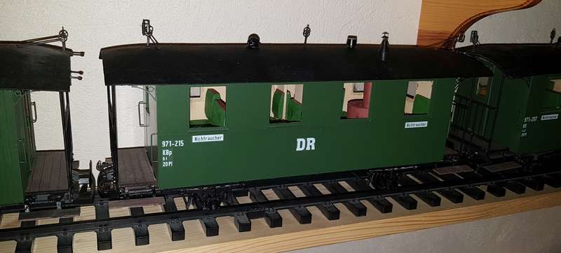

Das Finale (vorerst), der 4. Wagen unseres 2-Achser-Rügenzuges ist fertig. Hier nun wie gewohnt ein paar Bilder und Anmerkungen zum Bau.

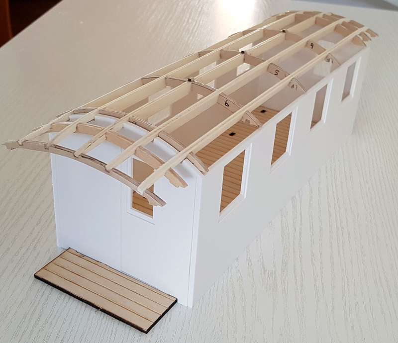

Als Vorbild sollte der Görlitzer 971-215 dienen. Beim Vorbild war ich an die Wagen vom Waggonbau Görlitz mit 3,70m Achsstand gebunden, da das Fahrwerk 3D-gedruckt wird und eine entsprechende CAD-Zeichnung vorhanden war. Und es sollte ein blechbeplankter Wagen werden.
Den Wagenkasten habe ich dann in CAD gezeichnet und bei Bertram Heyn fräsen lassen. Das Dach wurde wieder aus Holzleisten und 1mm Sperrholzbeplankung gebaut. Als die gefrästen Teile geliefert wurden, war eine kleine Stellprobe angesagt.
Danach wurde alles zusammengeklebt und mit entsprechenden Profilen von Evergreen models ergänzt. Zuerst wurde dann der Wagenkasten von innen lackiert.
Lackiert wurde mit Weinert-Farben und die entsprechenden Beschriftung stammt wieder von Tröger.
Kompletiert wurde der Wagen dann wie gewohnt mit Growe-Lüftern und Heberleinbremse unter Verwendung von Teilen vom Eisenbahn-Fleischer. Das Bühnengeländer ist wie gewohnt aus Messing gelötet. Auch die Trittstufenhalter sind gebogene Messingteile. Die Inneneinrichtung entstand aus Sperrholz und Depron (als Polster), der Wagen hat die DR-typische grünen Kunstlederbezüge.
Auf dem Foto sind noch keine Fahrgäste an Board, das hat sich nach dem Weihnachtsfest geändert ...
Der (vorläufig) finale Rügenzug sieht nun so aus und wartet auf die erste Ausfahrt im Garten (dann gibts auch bessere Bilder mit mehr Licht). An allen Wagen fehlt aber noch die Bremseinrichtung an der Bühne, diese soll nachdem ich mal vor Ort Maß genommen habe, in 3D gezeichnet und gedruckt werden.
