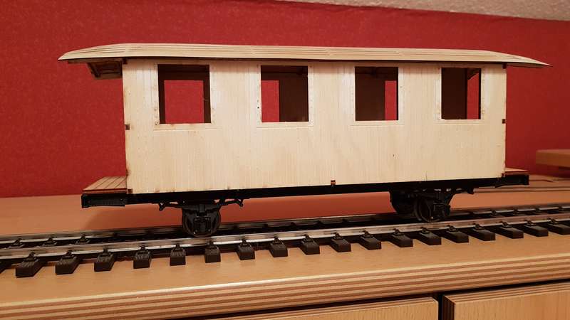

Als bekennender 1:20 Modellbauer habe ich mich bisher ausschließlich mit sächsischen Modellen beschäftigt. Da aber auch die HF110 von LGB alias 99 4652 zum Fuhrpark gehört, haben mich die Modelle der Lasergang zu Rügen schon lange gereizt.
Auf Anfrage bei Harald Brosch bekam ich einen Bausatz des 971-101 hochscaliert in 1:20. Da ich auch schon bei meinen sächs. Güterwagen (vorbildgerecht) Holz einsetzte, war die Verarbeitung kein Problem und der Aufbau des Wagenkasten ging gut von der Hand. Je länger ich mich aber mit dem Vorbild beschäftigte, desto mehr war mir klar, der Wagen muss holzverkleidet gebaut werden. Also die Löcher für die Nietenreihen zugespachtelt und Bretterfugen mit der Reißnadel eingeritzt.
Zum Fahrgestell hatte ich aber noch keinen wirklichen Plan. Beim legendären Großbahntreffen in Schkeuditz lernte ich aber einen Modellbaufreund kennen, der mir mit einer 3D-Konstruktion des Fahrgestells helfen konnte. Diese lies ich dann drucken und mein größtes Problem war gelöst. Radsätze nahm ich die bewährten von Bachmann mit 24,5mm, die sind zwar 1mm zu klein, zusammen mit dem großen Spurkranz stimmt aber das Gesamtbild des Wagens.
Das Dach wurde in bewährter Art und Weise mit Papiertaschentüchern "gedeckt". Die Bühnengeländer sind aus Messingprofilen verlötet, ebenso entstand der Mittelpuffer aus Messing. Diverse Kleinteile (Growe-Lüfter, Heberleinrollen, Schlussscheibenhalterungen, Toilettenrohr etc.) wurden beschafft und angebracht. Jetzt fehlt noch der Rauchabzug ...
Beschriftet wurde der Wagen mit den Tröger-Naßschiebebeschriftungen und Weichmacher. Auf dem Holzuntergrund eine echte Herausforderung.
Ralph

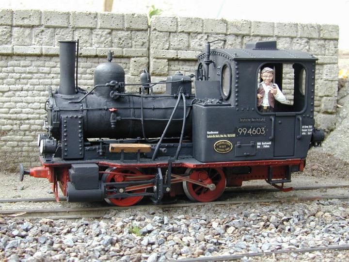

Ralph, außer dem gezeigten Bausatz müsste Harald Brosch weitere Wagen im Angebot haben. Über diese Wagen haben wir einiges zu Papier gebracht, vielleicht ist es auffindbar. Möchtest Du mehr über diese Wagen wissen, dann empfehle ich ein Museum östlich von Berlin, fast an der Polnischen Grenze. Dort hab ich einige Typen vor vielen Jahren besichtigt. Auch hierzu müsste ich, wenn gewünscht, den Namen des Ortes noch suchen. Hoffen wir, dass diese Wagen noch präsent sind. :lupe: :lupe:
Ein Tipp, für die Dächer haben sich bei mir die Dreieckstücher aus den Auto Verbandkästen bewährt.
Solltest Du Zügen der Rügen Nordstecke nachbilden wollen, dann besorge Dir 2 LGB Stainz. Nachfolgend, wie man sie zu Rügen Loks der Nordstrecke verändern kannst.
99_4602-1 (Wilhelm)
R_gen_4602_1_1 (Wilhelm)
R_gen_4603_1_1 (Wilhelm)
Noch unfertig!
7000 (Wilhelm)
Auch diese Lok lässt sich zu einer typischen Rügenlok verändern.
570_2 (Wilhelm)
Zugende (Wilhelm)
Seit Jahren habe ich Rügen aufgegeben, nun baue und sammele ich Modelle der Straßenbahnoldies meiner Heimatstadt in 2m, auf denen ich Hilfsdienste machen kann.:gut: :zustimm: :schlaumeier: :D
Wilhelm :yau:

Hallo Wilhelm,
danke für Deine Inspirationen. Das Museum, welches Du meinst ist Gramzow. Mittlerweile gibt es aber auch auf Rügen wieder einen kompletten Nordstreckenzug :D
https://bimmelbahn-forum.de/forum/index ... /&pageNo=2
Sowas ist perspektivisch auch mein Plan, Kontakt zu Harald besteht, als nächstes soll der Packwagen folgen. Aber alles wie gesagt 1:20, da muss Harald den Bausatz scalieren. Deine diversen Rügen-Loks sehen toll aus, aber eigentlich baue ich die Wagen nur zur vorhandenen HF110 alias 99 4652. Besonders Deine Rügen-IV K ist toll, aber so ne Stainz schlachten wäre auch mal ne Maßnahme.
Ralph

Deshalb baue ich die Wagen in1:20. Achslager sind keine mehr zu bekommen, aber mittlerweile ist per 3D-Druck technisch ein komplettes Fahrgestell machbar. Kontakt kann ich per PM vermitteln. Radsätze sind von Bachmann, Growe-Lüfter von RS-Modelle, Herberleinrollen von Frey.
