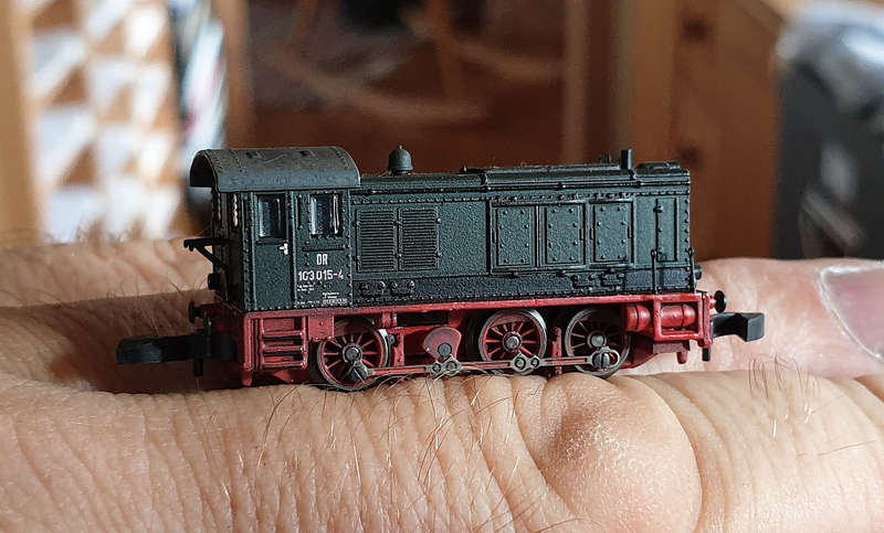

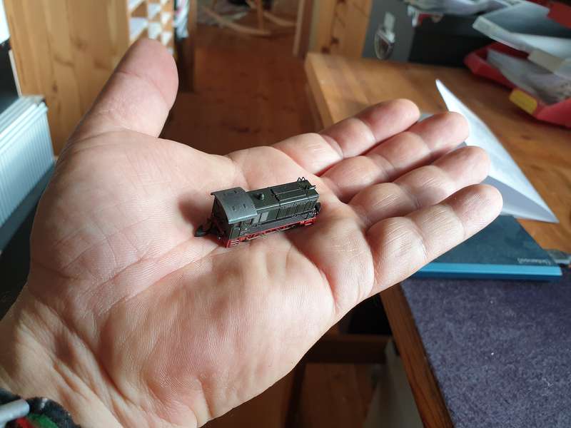

Bei der V36 ist das ist Makro! Du hst vielleicht keine Vorstellung, wie klein die in echt ist.
Ja, das ist der Versuch eine Aufhellung der V36. Die ist ja sehr verwittert: https://i.pinimg.com/originals/b6/bc/54 ... e135e3.jpg
Die selbe Lok, selbe Alterung, nur anderes Licht.

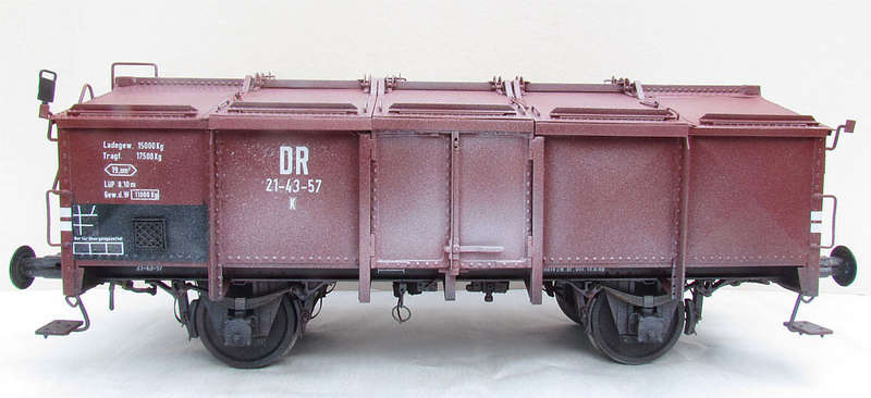

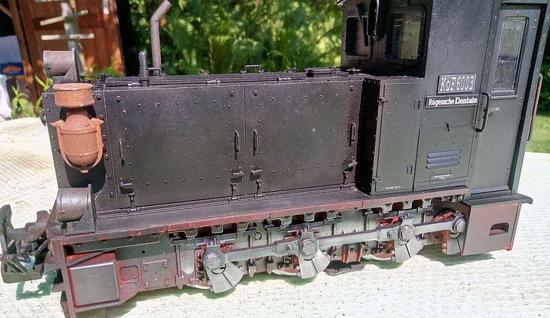

Hallo, eigentlich wollte ich hier nicht mehr schreiben, aber da ich zu diesem Thema einige Erfahrungen sammeln konnte, tue ich es doch. Pulverfarben habe ich mir mal vor ca. 20 Jahren gekauft und habe damit etliche Modelle behandelt. Die Pulverfarben reibe ich mit einem etwas dickeren, abgeschnittenen Pinsel (damit man gut aufdrücken kann) auf die entsprechenden Stellen. Dann wird die Farbe aus größerer Entfernung mit Mattem Klarlack fixiert. Dabei fliegt schon einiges von der Farbe weg. Der Vorgang wird so lange wiederholt, bis das Ergebnis zufrieden stellt. >Zum Schluss kommt dann die finale matte Klarlackschicht.
Pulverfarben kann man abwaschen aber wozu? Einfach nur aufreiben funktioniert nicht, denn mit der Zeit verflüchtigen sich die Farben, meistens durch Anfassen der Modelle.
Hier mal einige Beispiele:

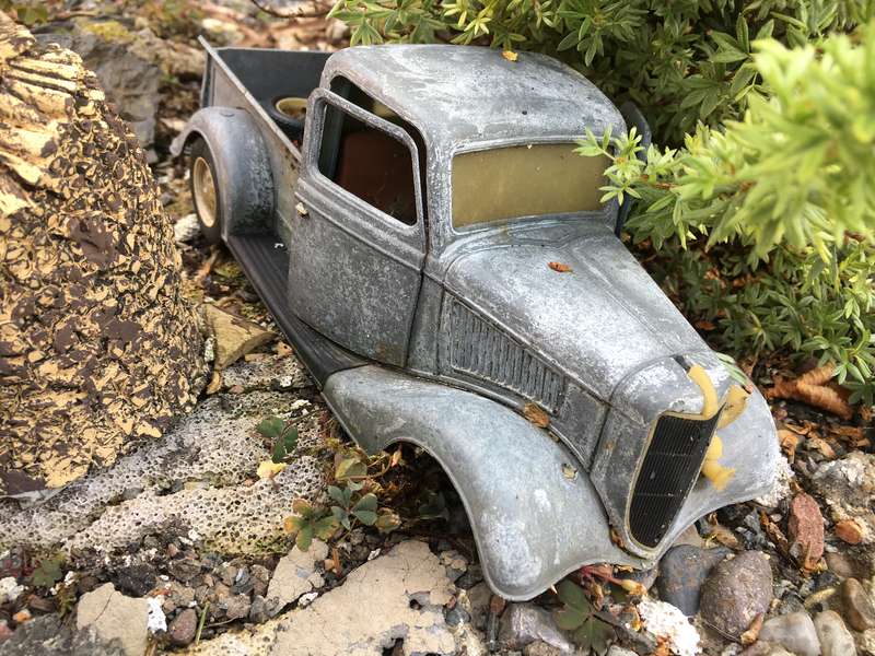

Auch, wenn ich jetzt gesteinigt werde. Es gab mal die Empfehlung
des Otter1, (Jürgen) der die Alterung durch die Natur empfahl.
Dieses nicht sehr hochwertige Fahrzeug steht schon mindestens ein
Jahrzehnt auf meiner Gartenbahn und gammelt so vor sich hin.
Ein Verkauf dieses Schrotthaufens ist nicht geplant.:D
Der Besitzer des Bauernhofes spricht dem Alkohol zu und könnte die
Nachfolge bei der Sendung Büttenwarder antreten.
Schrott (Harzbahnfreund)
Die Natur holt alles zurück.
