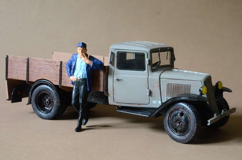

Also habe ich mal versucht, mit Wachsmalkreide einen Versuch zu wagen
und bin erfreut.Mit Kreide auftragen und mit einem feuchten Wattestäbchen verteilt kann man gar nichts falsch machen. Geht der Versuch daneben, dann einfach mit etwas Spülwasser abwischen und erneut versuchen.
Mit dem Finger oder mit nem trockenen Läppchen ist das Verwischen nicht ganz so stark. Möchte man später mal das Modell z. b. verkaufen, kann man alles rückstandslos beseitigen. Also nur Mut !
Als Beispiel der Maqmadon Citröön 23
rückstandslose Grüße
Citroen_T_23_001 (T 20)
Citroen_T_23_002 (T 20)

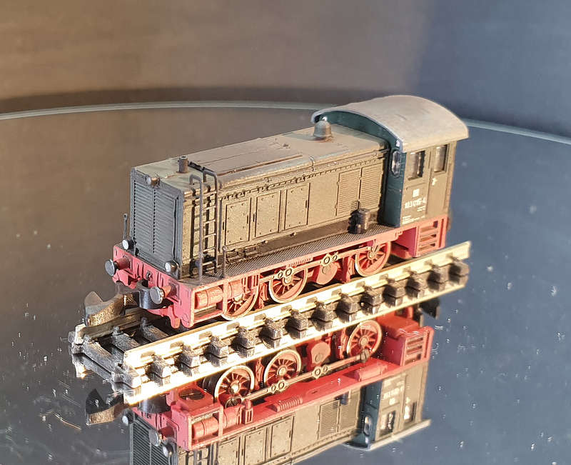

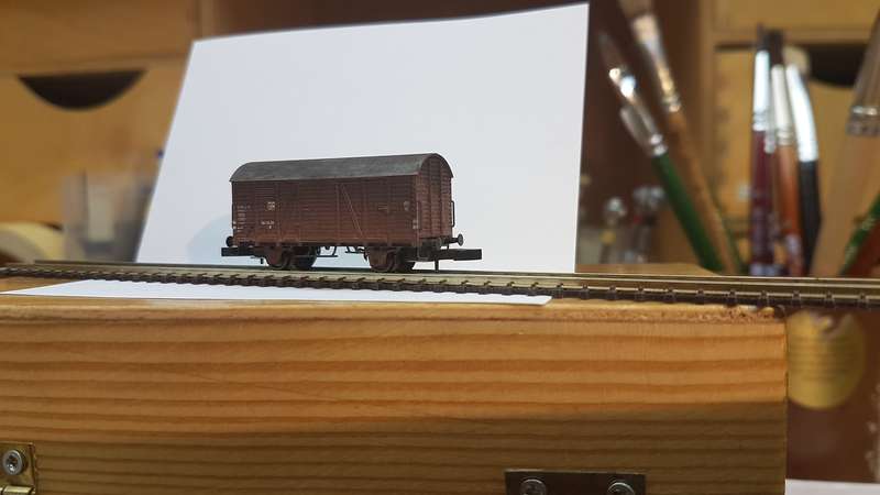

Ich brauche mich nicht rechtfertigen, denn meine Homepage kann jeder besuchen. :D

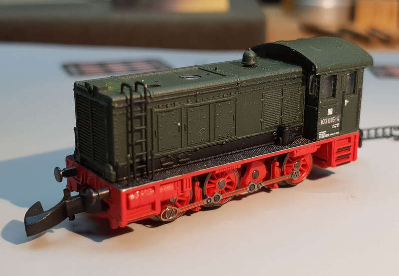

Hier dann mal 3 Bilder. Mehr gibt es nicht, da ich dieses antquierte Upload-Prinzip für nicht für benutzerfreundlich halte.
3 Extrembeispiele:
vorher:
nachher:
Alles abwaschbar!
Bitte bedenkt, dass alle die Fahrzeuge ca. 30mm lang sind.

Gelöscht
Beiträge: 612
Re: Altern auf "Reset"
Beitrag von Gelöscht »
Hab ich bei Nenngröße Z auch schon besser gesehen. Die Lok ist gegenüber vorher einfach nur "grauer", so als ob sie unter einer Schultafel gestanden hat auf die sehr viel mit Kreide geschrieben wurde.
Ähmm....
Wenn Deine Modelle so klein sind...hat die Kamera keinen Makrobereich ?? Ich kann mit meiner mehr als 6 Jahre alten Kamera näher rangehen und der Güterwagen wäre da auch besser im Bild platziert gewesen.
