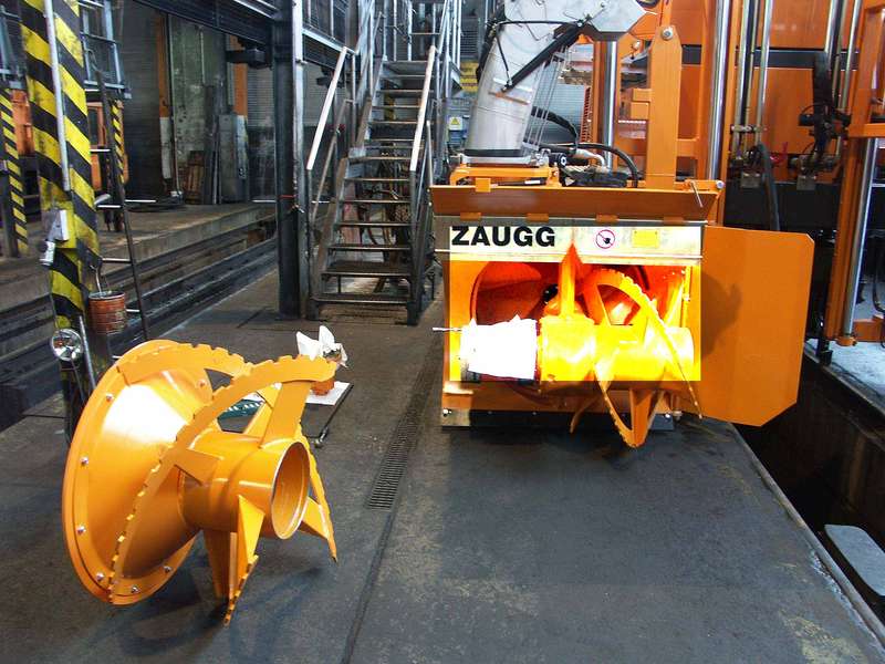

Ich schaue und schaue und kann dieses andere Schaufelrad nicht entdecken.
Jetzt habe ich mir vorgestellt dass der Schnee durch diesen Kegelstumpf am Ende der Fräsächse nach oben geschleudert wird.
Die vorderen Teile befördern den Schnee nach hinten, dann kommt dieses Schaufelrad (vielleicht entdecke ich das auch noch, auf der CAD Zeichnung fehlt es) und befördert den Schnee ans Ende nach außen und dann schleudert der Kegelstumpf den Kram hoch ?? In Videos ist zu sehen, dass oben am Kegelstumpfrad (unterhalb des Auswurfkanals) Schnee heraustritt.

das beschriebene Rad unter dem Kamin ist zu erkennen, wenn das Bild an der Stelle weiter aufgehellt wird. Leider habe ich Probleme beim Einstellen von Fotos hier.

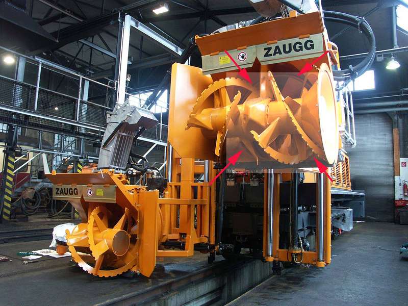

zunächst mal freue ich mich, das sich 4 Leute an der Lösung meines Problemes beteiligt haben und ich irgendwie "auf den richtigen Weg" geführt wurde. Ich hatte im Hinterkopf den Gedanken dass hier mehr Fachleute zu Schneefräsen und Schneeschleudern mitlesen würden, aber da habe ich wohl mal wieder falsch gedacht. Hängt wohl mit falschen Vorstellungen im Alter zusammen.
Holger, anbei das Bildchen welches Du aufhellen wolltest und Danke für deine Mühe.
Schleuderad-1 (viereka)
Ich finde da sieht man oben links eine Schaufel das Schleuderrades, aber unten links könnte die nächste Schaufel bereits kommen.
Nachdem hier die Schleuderradidee aufkam habe ich nochmals Ostern gespielt und ich meine im nachfolgendem Foto ist es erkennbar
Schleuderrad-2 (viereka)
Ich bilde mir sogar ein dass man sehen kann wie die Schaufeln gebogen sind (nach oben) und zwar einmal so dass der Schnee rechts (beim letzten Foto) und einmal links rausgedonnert wird.
Noch nicht so richtig bin ich mir über die Anzahl der Schaufeln sicher.
In der CAD-Zeichnung hat die Firma dieses Schleuderrad nur angedeutet.
Hans-Jürgen

nachdem was man erkennen kann, würde ich auf 6 Schaufelblätter tippen.
