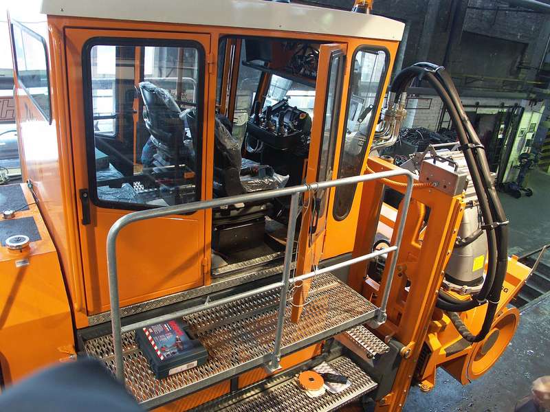

Eine weitere Frage an alle Blechfachleute:
Gibt es solches Blech als Ätzteil, welches man hier im Bild auf dem Trittblech sieht?

ich habe das damals für meinen Stiefelwascher selbst gezeichnet und dann ätzen lassen.
Die Walzen drehen immer auf beiden Seiten von oben nach unten und somit auf der Rückseite aufwärts. Da der Schnee nur oben abgefräst wird, kann dieser nur nach oben durch den Auswurf weg und findet so seinen Weg.
Ätzteile 01 (Helmut Schmidt)
Ätzteile 03 (Helmut Schmidt)

Vielen Dank auch für die Blechfotos. Wie sagte man das mal? "Die Bleche sind geil". Da muß ich bei meinem 3-D Modell aber mal ganz schnell ein seitliches Trittblech entfernen. Das muß den von Dir gezeigten Aufbau haben.
Gibt es eine Möglichkeit, wo man nachsehen kann wie groß diese Blechöffnungen sein müssen. Und dann werde ich wohl auch zeichnen müssen, diese Schleuder hat massenhaft solche Trittbleche.

solche Laufbohlen sind ein Serienteil wie die hier sehen kannst:
Gelöscht

was die Trittbleche betrifft solltest Du vielleicht mal die Baumärkte in Deiner Nähe oder einen Gerüstbauer "nerven" und versuchen, die dort auszumessen.
Derartige Bleche sind meines Wissens kombinierte Stanz-/Prägeteile, so dass die "Lauffläche" ein 3D-Teil ist, was in 1:22,5 aber etwas ... na ja ist.
