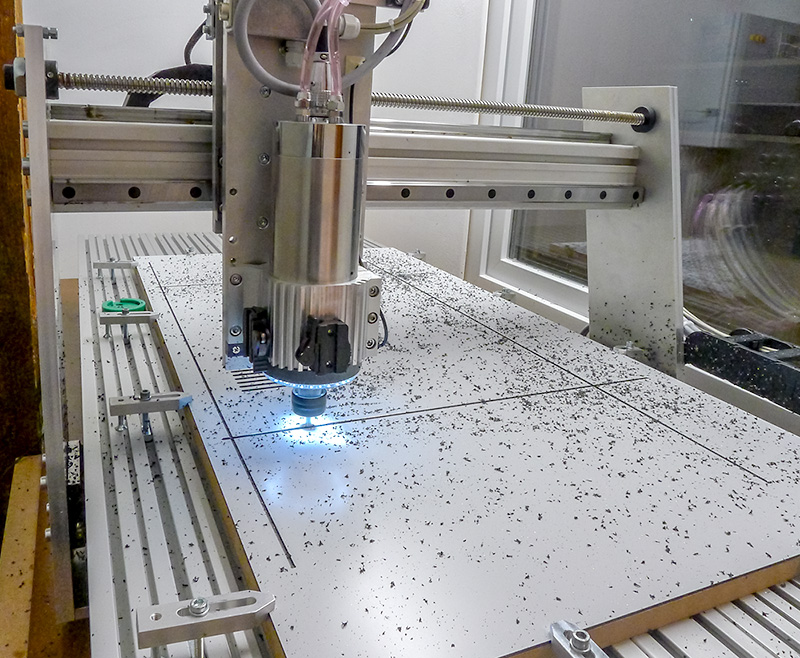

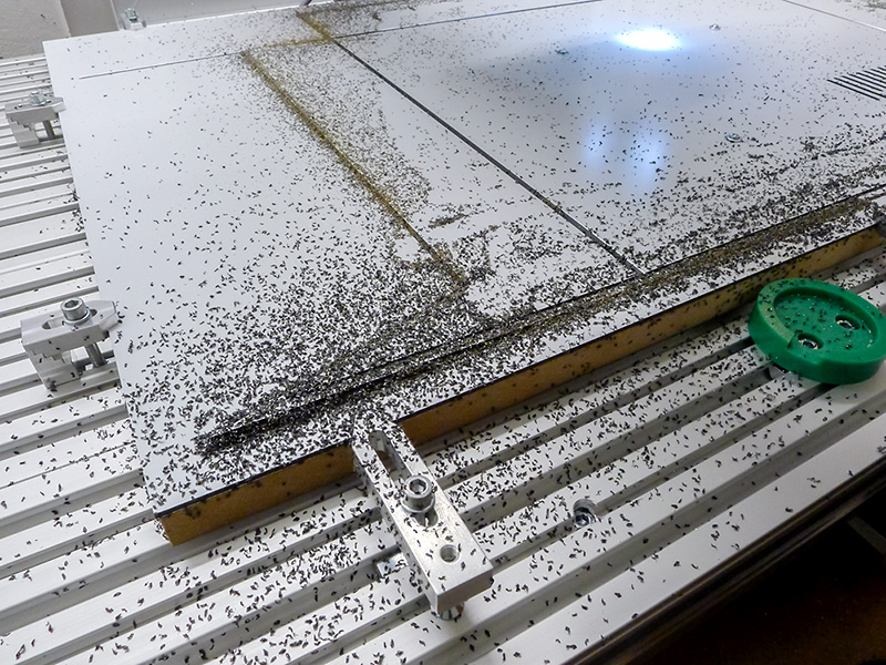

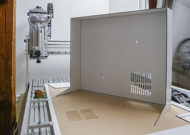

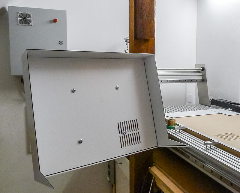

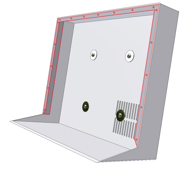

Die Zeichnungen dazu hatte ich ja schon vor kurzem eingestellt. Heute wurde aus einer 3,0mm Dibond-Platte (1100mm x 580mm) das Gehäuse ausgefräst.
Da meine Fräse "schon wieder zu klein" ist, musste ich die Abwicklung auf die Rückwand mit den beiden Seitenwänden und der Deckplatte begrenzen.
Für die Bodenplatte reichte die´Breite des Frästisches nicht mehr aus (6,0cm zu klein). Also habe eine Nut (Rück- und Seitenwände) für die später einzuschiebende Grundplatte gleich mit eingefräst.
P1_Montage_53 (fspg2)
Insgesamt eine staubige oder besser spänige Angelegenheit... die Staubabsaugung muss demnächst her.
P1_Montage_54 (fspg2)
Im Videoclip seht Ihr den 6,0mm Kistenstechel (92°) die Biegekanten fräsen.
Ein Klick auf das Bild lässt den Clip abspielen!

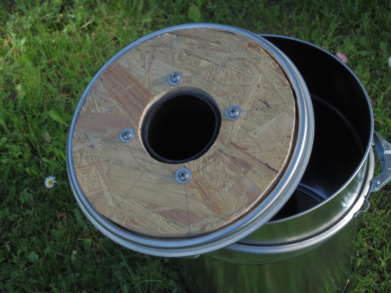

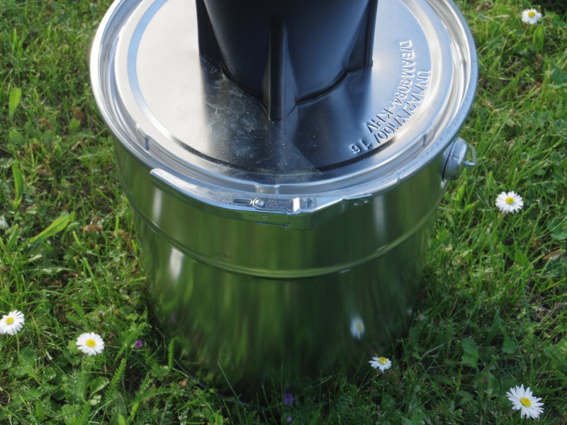

Moin Fritjof,

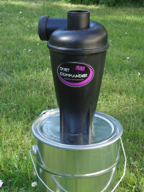

danke für die ausführliche "Baubegleitung". Ich revanchiere mich mal ein ganz klein wenig.
Deckel des Sammelbehälters mit Verstärkungsplatte (dampfspieler)
Deckel mit Schnellspannverschluß (dampfspieler)
Staubabscheider mit Auffangbehälter (dampfspieler)
Ich habe meinen Abscheider über ebay aus Frankreich. Der Auffangbehälter ist ein Weißblecheimer mit Deckel, der von unterschiedlichen Händlern vertrieben wird.
Ich hoffe, es war hilfreich.
Dietrich
Dafür ist ein so genannter "Dust-Commander" sehr gut geeignet. Hier ein paar Bilder von meinem. Da er einen Abscheidegrad von mehr als 99% hat ist das Wechseln der Staubsaugerbeutel Geschichte und auch die "Mülltrennung" (sortenreine Trennung) ist sehr einfach möglich. Übrigens ist das "Wiederfinden" kleiner Teile, die sich unter die Werkbank "verirrt haben" auch deutlich erleichtert - wenn es "klonk" macht wurden sie "eingesammelt"... Insgesamt eine staubige oder besser spänige Angelegenheit... die Staubabsaugung muss demnächst her.
Dietrich

Suchbegriff "Zyklonabscheider".
Das Teil gibt's für 20€ in der e-Bucht.

Hallo Dietrich, hallo Volker,
ich danke Euch für den Hinweis zur Schonung des Staubsaugers.

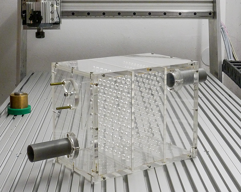

Mir fiel dabei ein Teil wieder ein, dass ich vor vielen Jahren einmal in der Bucht ersteigert hatte und seitdem in einer Schublade verstaubte:
P1_Montage_59 (fspg2)
Allerdings denke ich, dass bei meiner künftig anfallenden Staubmenge diese Kiste ständig geleert werden müsste.
So finde ich die Lösung mit dem Dust-Commander/Zyklonabscheider deutlich attraktiver!
Wer also dieses Teil (L=25,0cm, H=20,0cm, T=16,0cm und Rohraußendurchmesser=32,5mm) gegen 10,00€ incl. Porto gerne haben möchte... PN genügt!

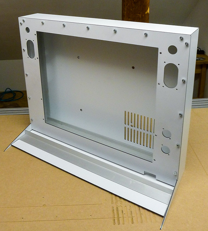

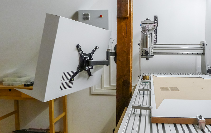

Das gestern Abend ausgefräste Hinterteil der Monitorhalterung ist inzwischen gefaltet worden. Durch die eingefräste V-Nut ließ sich die Kiste auf einem Tisch kinderleicht biegen.
P1_Montage_55 (fspg2)
Zur Probe montiert, konnte ich schon den ersten Eindruck von der Höhe des montierten Schwenkarmes gewinnen - es scheint o.k. zu sein.
P1_Montage_56 (fspg2)
P1_Montage_58 (fspg2)
Als nächstes bekommen die Kanten mit einem Zweikomponenten-Kleber Kontakt.

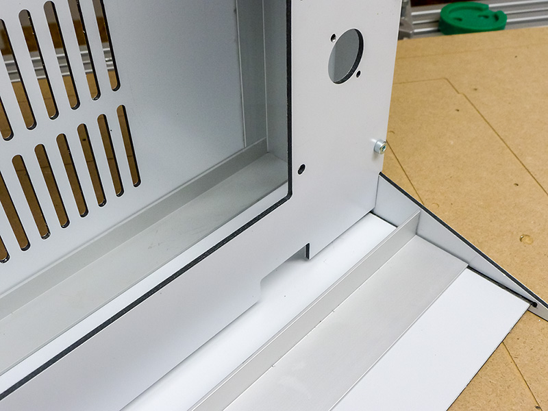

Nachdem die L-Profile zur Montage der Frontplatte endlich "trocken"waren, wurden zur Verstärkung der genuteten Ecken des Kastens weitere Alu-L-Profile verklebt....
... wieder 12 Stunden warten.
Die Profile wurden jeweils mit diversen Schraubzwingen und Klemmen fixiert und der dabei austretende Klebstoff gleich mit einem Schaber entfernt und einem Spiritus-Lappen gereinigt. Das musste ich mehrmals wiederholen, bis der Kleber nach rund zwei Stunden "handfest" war.

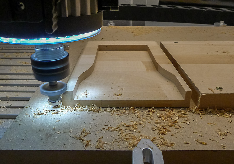

In der Zwischenzeit wurde die Frontplatte ausgefräst - nach 806 Sekunden war das Teil fertig.
Zum Bohren der Befestigungs-Löcher in den vorderen L-Profilen habe ich den Deckel auf den Kasten mit Tesafilm fixiert und mit einem 3,0mm Bohrer durch die Löcher der Frontplatte deckungsgleich gebohrt.
Anschließend wurden die Löcher noch auf 3,5mm aufgebohrt und ein 4,0mm Gewinde (mit dem Akkuschrauber) geschnitten. Die Frontplattenlöcher wurden danach auf 4,0mm aufgebohrt.
Die erste Passprobe seht Ihr in den folgenden Bildern.
P1_Montage_62 (fspg2)

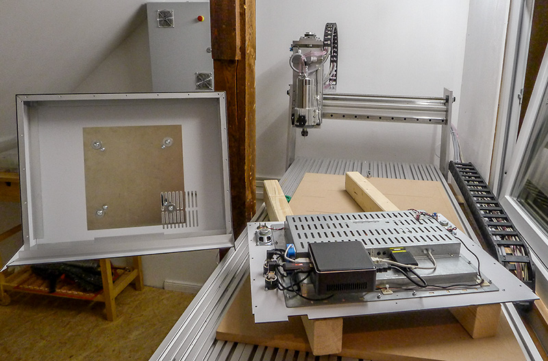

Jetzt steht der Einbau der einzelnen Komponenten an, sowie das Brett für die Tastatur.
P1_Montage_61 (fspg2)

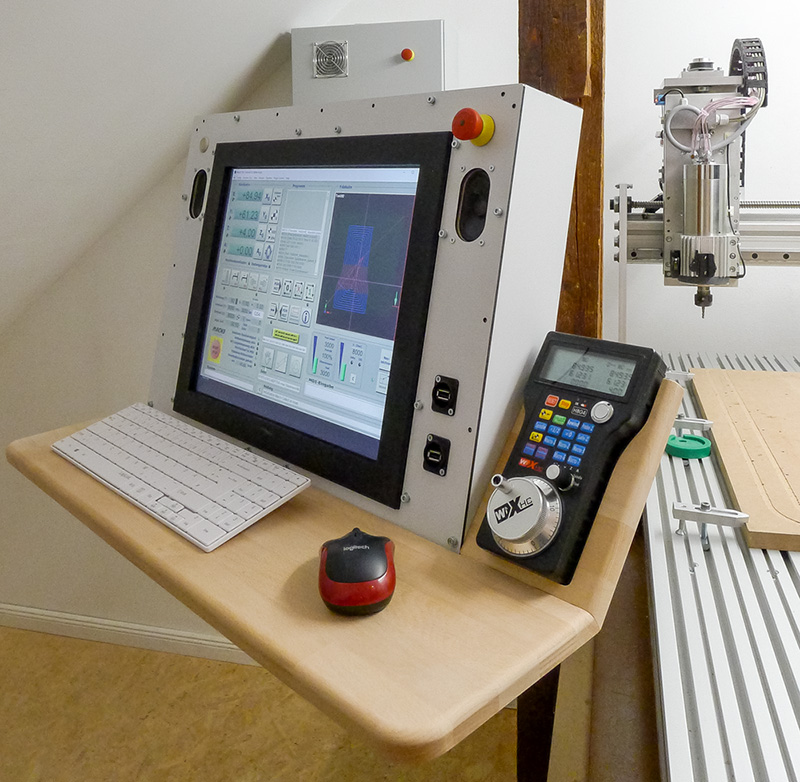

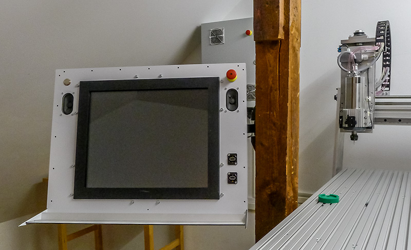

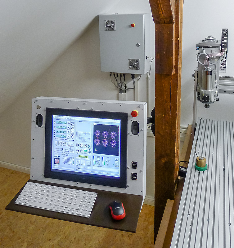

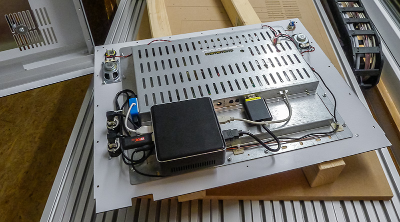

es scheint sich der Zeitpunkt zu nähern, wo ich wieder an meinem Hauptprojekt - der Hubbrücke - weiterbauen kann.
Der Touchscreen hat nun sein zuhause gefunden und funktioniert.
P1_Montage_66 (fspg2)
P1_Montage_67 (fspg2)
P1_Montage_68 (fspg2)
P1_Montage_69 (fspg2)

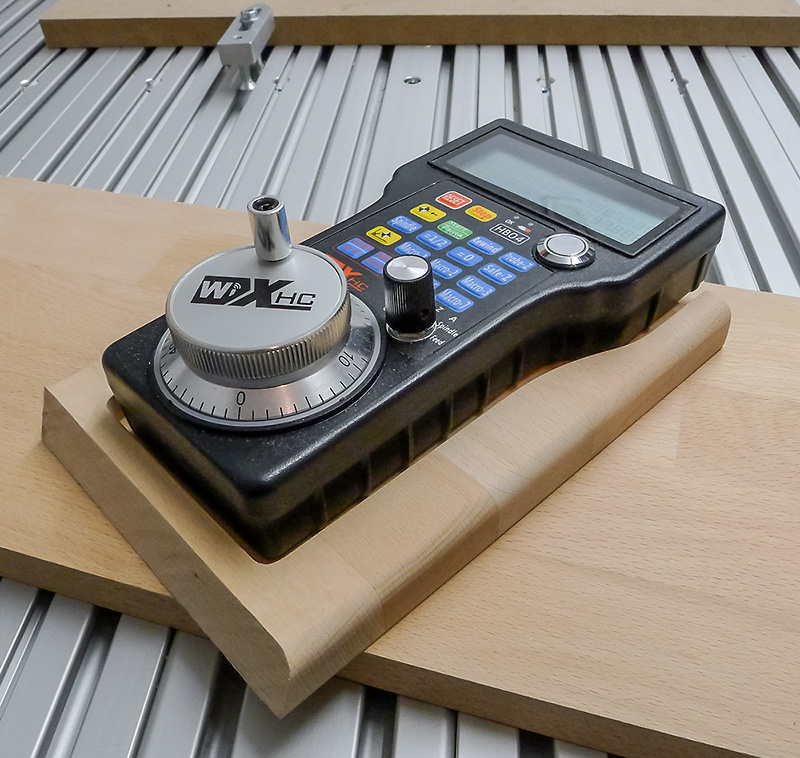

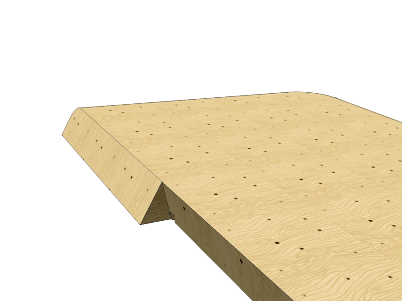

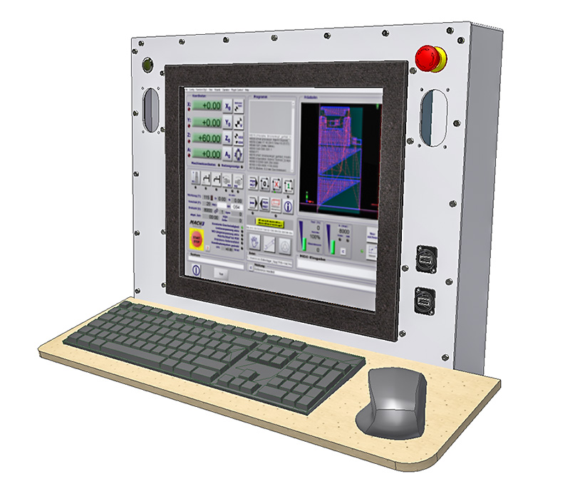

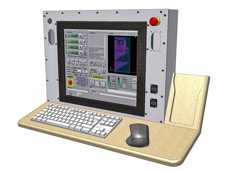

die Tastaturablage hatte mir noch nicht so richtig gefallen, also wurde noch ein bisschen gezeichnet...
P1_Montage_70 (fspg2)
P1_Montage_72 (fspg2)
... und gefräst.
P1_Montage_73 (fspg2)
P1_Montage_74 (fspg2)
Pi_Montage_75 (fspg2)
Nun fehlt noch etwas Öl auf dem Holz... der Zyklonabscheider wird wohl in ein - zwei Wochen hier sein...
