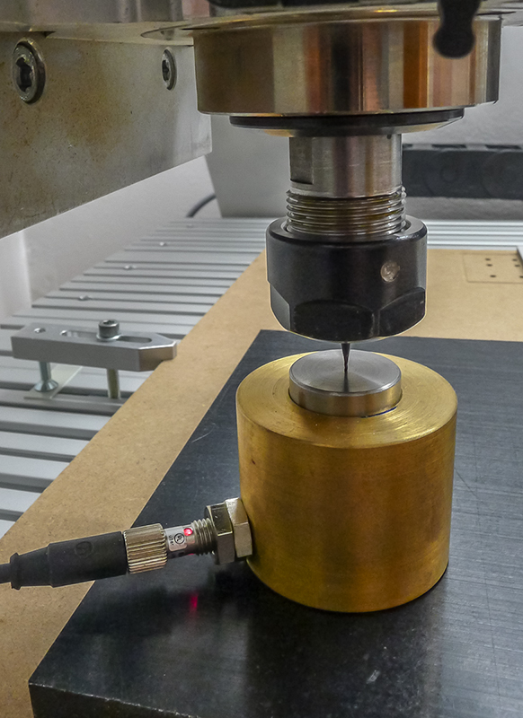

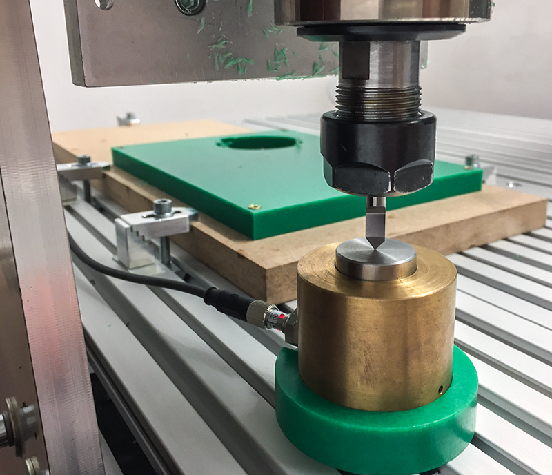

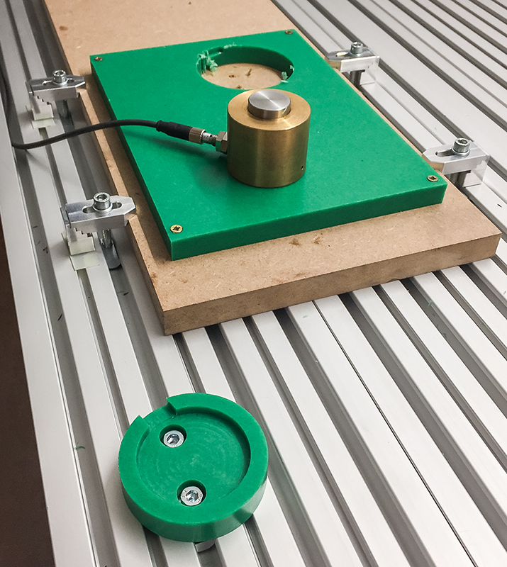

Dazu wird einmal ein Höhentaster, den Steffen mir vor Jahren vermacht hatte, Verwendung finden.Wie ermittest du die Länge der Fräser? Höhentaster vorhanden?
P1_Montage_52 (fspg2)
Höhentaster mit 0,8mm Fräser
Zum Anderen freue ich mich auf den Renishaw-Kantentaster.
Renishaw_TP2_01 (fspg2)
Hierzu muss ich mir noch einen Halter bauen, bevor er in Aktion treten kann. Das Prinzip könnt Ihr hier ab Minute 4:12 erkennen (hier allerdings mit einem ähnlichen Taster).
