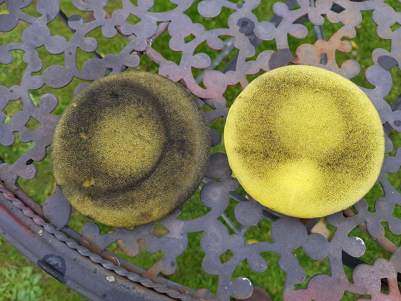

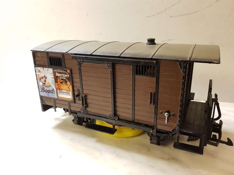

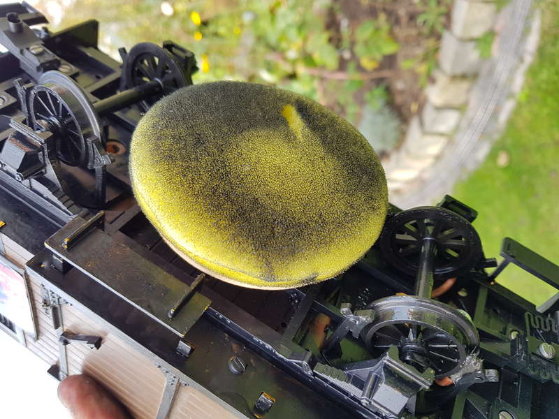

Hallo Echtdampfer
Vor kurzem habe ich mich bei einer Veranstaltung über die verölten Gleise nach längerer Fahrzeit geärgert. Auf der Heimfahrt hatte ich den Wunsch dieses Problem zu lösen. Alle Echtdampfer mit Heißdampföl kennen dieses Problem. Ich hatte die Idee das Öl zu lösen und anschließend Weg zu wischen. Letztes WE hatte ich den ersten Praxistest welcher schon sehr gut verlief. Der Streckenbetreiber war schon ganz zufrieden, es war aber noch keine Perfekte Reinigung.
Aller Anfang ist schwer!
