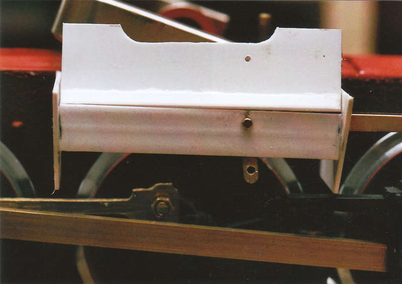

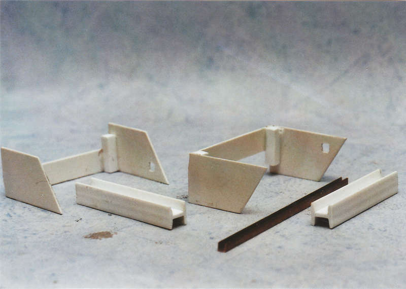

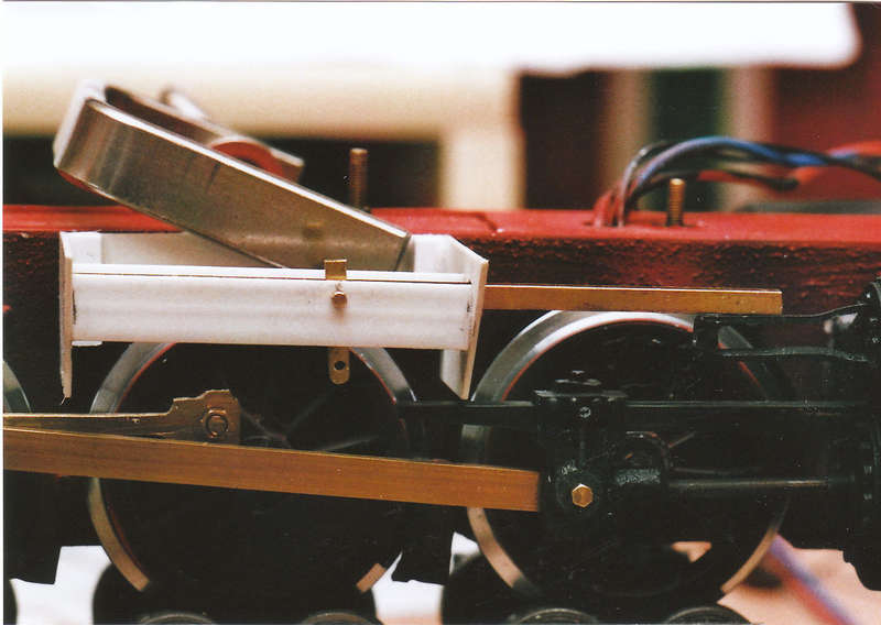

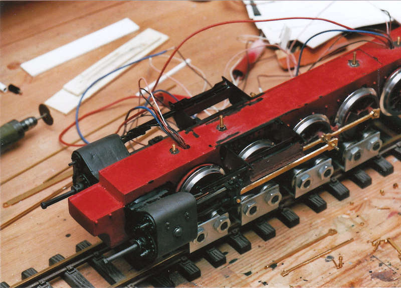

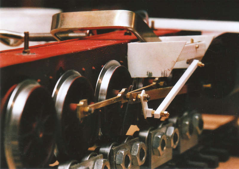

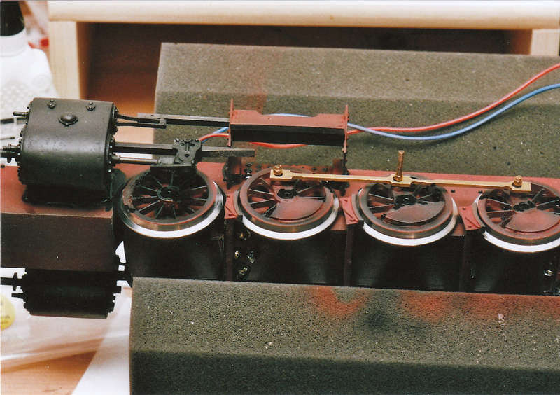

ein wenig Zeit war noch einen nächsten, größeren Bauabschnitt anzufangen: die Halterungen an den Seiten des Fahrwerks:
SHE57210 (Kellerbahner)
Auch hier sind die Bilder von der Lok gute Vorlagen aber dennoch reicht mir eine etwas vereinfachte Konstruktion 8) :
SHE57211 (Kellerbahner)
z. B. bei den doch zahlreichen Verbindungspunkten:
SHE57212 (Kellerbahner)
um mit dem vorhandenen Platz auszukommen:
SHE57213 (Kellerbahner)
Zwar vereinfacht aber was mir machbar ist auch versucht umzusetzen:
SHE57214 (Kellerbahner)

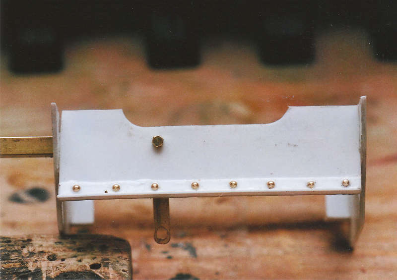

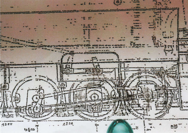

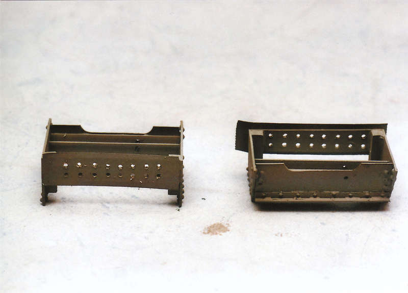

so diese ´Blende´ wie sie sich mir aus der Zeichnung erschliesst:
SHE57215 (Kellerbahner)
Im direkten Vergleich:
SHE57216 (Kellerbahner)
Auch das eine Stelle die mir bisher mechanisch ein Rätsel war:
SHE57217 (Kellerbahner)
trotz der ersten Erfahrung damit bei der 5804.
Aber jetzt noch eine Gelegenheit es doch langsam zu ´begreifen´ :gruebel: ... nach und nach eben :sleepingcow: .
Wie auch hier:
SHE57218 (Kellerbahner)
Jedenfalls werden die Hauptelemente der Konstruktion deutlich:
SHE57219 (Kellerbahner)
wenn auch ohne Funktion:
SHE57220 (Kellerbahner)
aber zumindest weiterhin optisch ´aufgehübscht´ ... :wink:
SHE57221 (Kellerbahner)

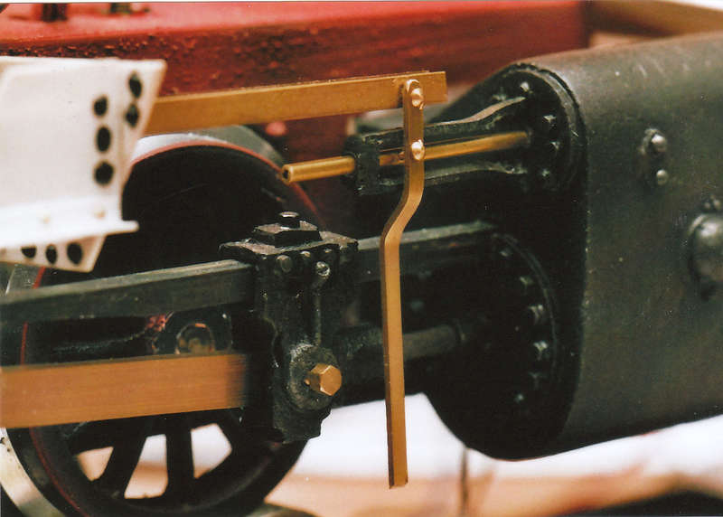

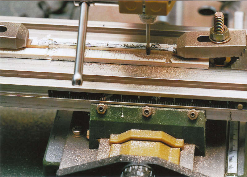

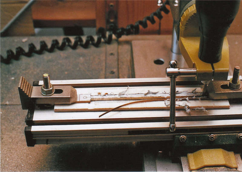

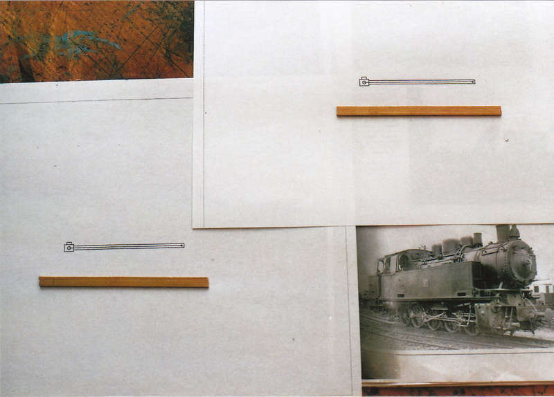

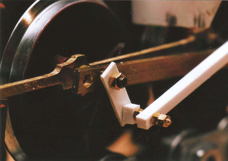

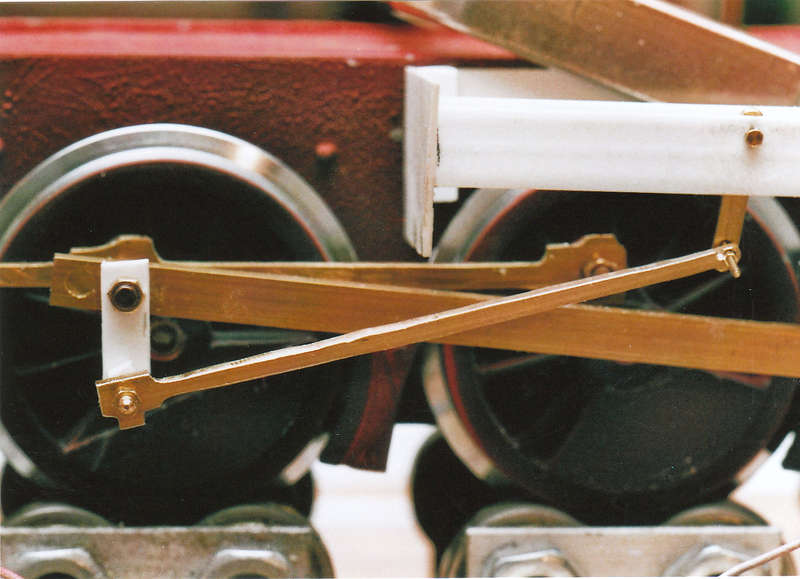

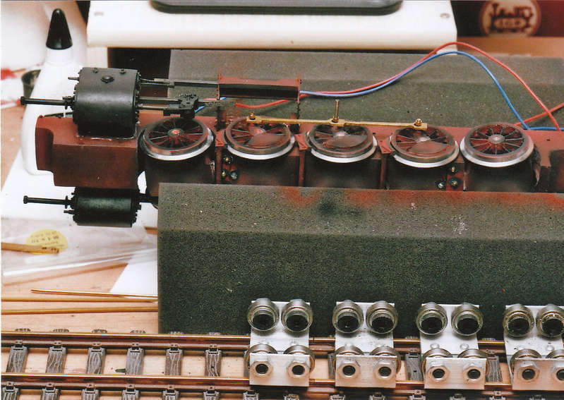

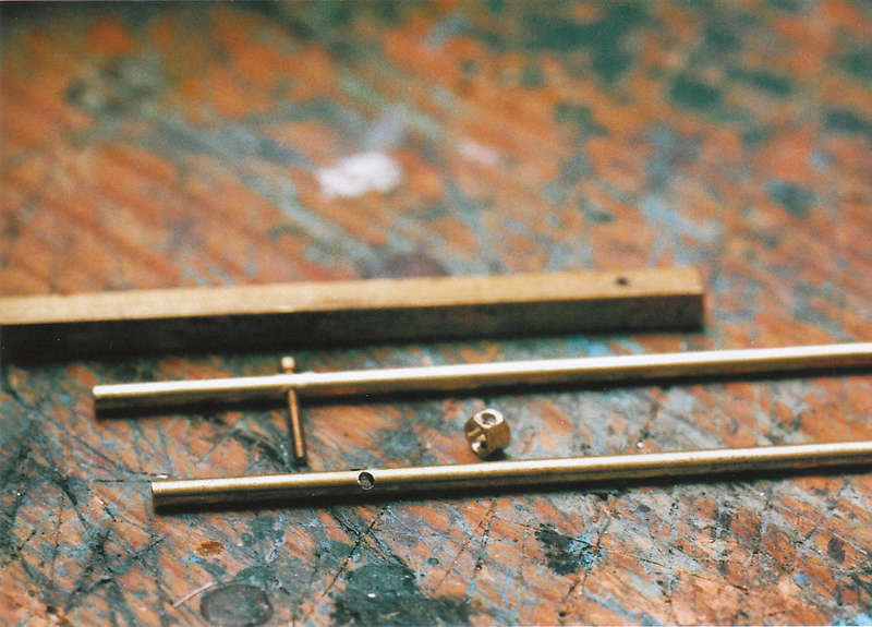

wenn schon die oben gezeigte Halterung im Bau ist, dann muß auch die Schwingenstange gefertigt werden:
SHE57222 (Kellerbahner)

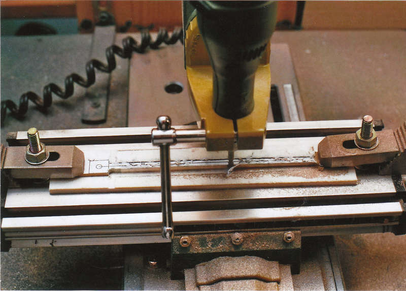

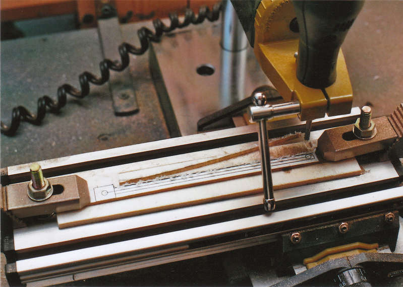

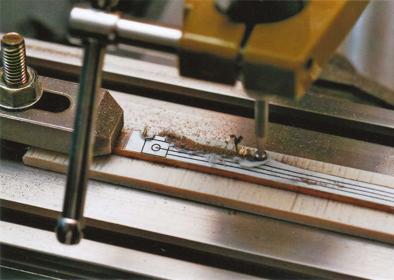

Auch hier wieder eine Zeichnung mit einem Zeichenprogramm, ausgeschnitten, auf den Messingstreifen aufgeklebt und:
SHE57223 (Kellerbahner)

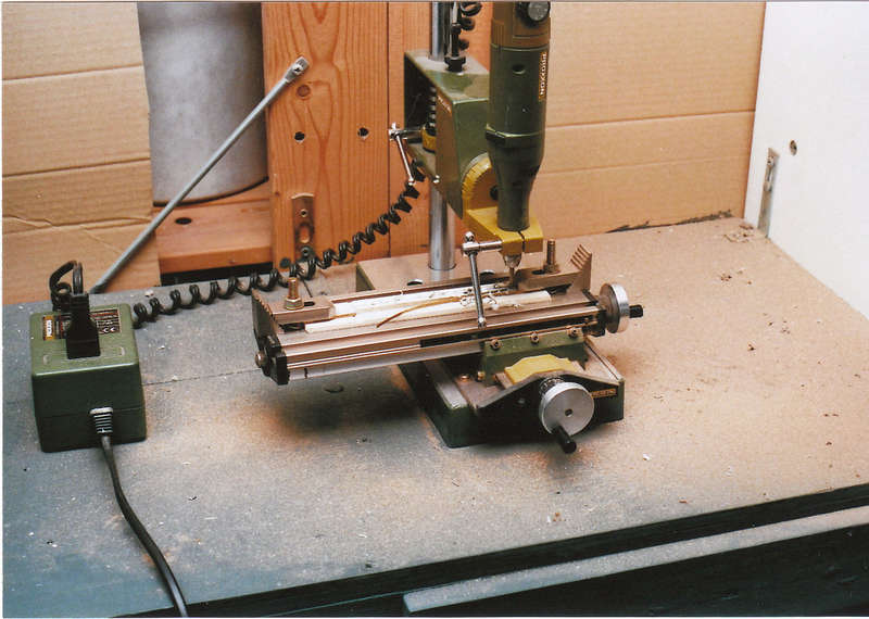

dann mit der kleinen Fräse bearbeitet. Diesmal ging es schneller - weil die Strecken doch deutlich kleiner sind die abgefräst werden müssen:
SHE57224 (Kellerbahner)

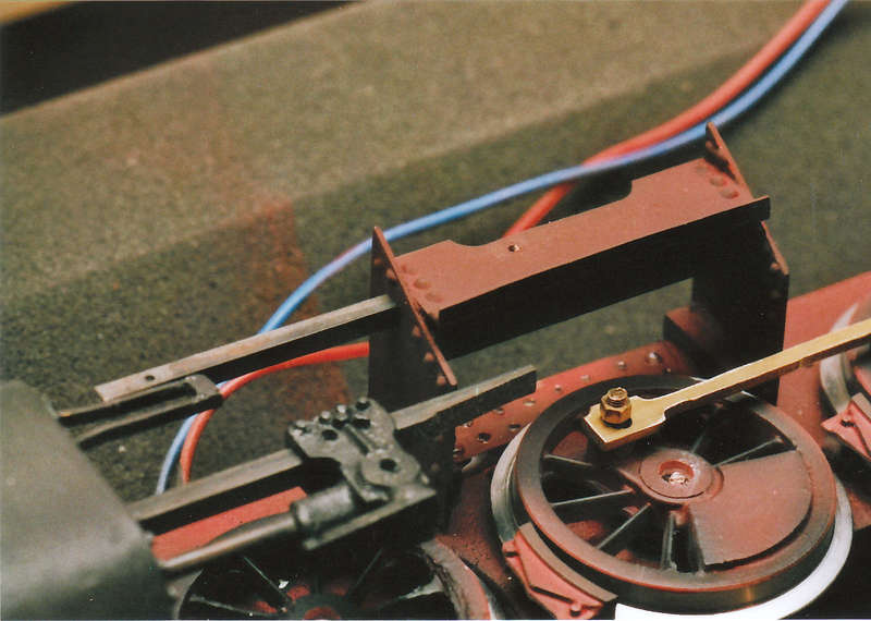

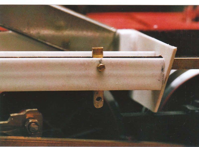

Eine erste provisorische Befestigung ...:
SHE57225 (Kellerbahner)
... klappt. Das motiviert dann für die nächste Geduldsprobe:
SHE57226 (Kellerbahner)
die Antriebsstange:
SHE57227 (Kellerbahner)
Nach so viel maschineller Arbeit nun eine etwas diffizilere:
SHE57228 (Kellerbahner)

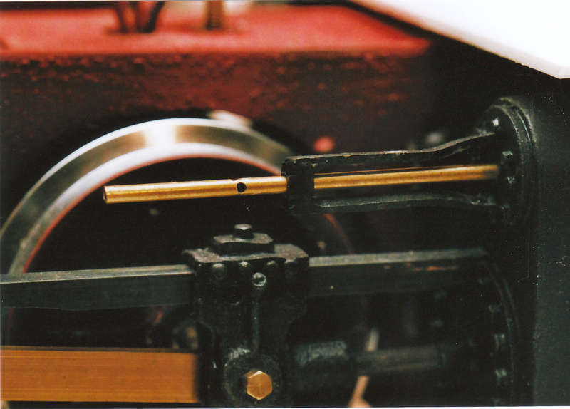

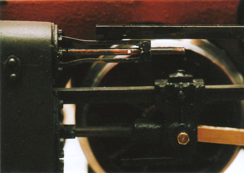

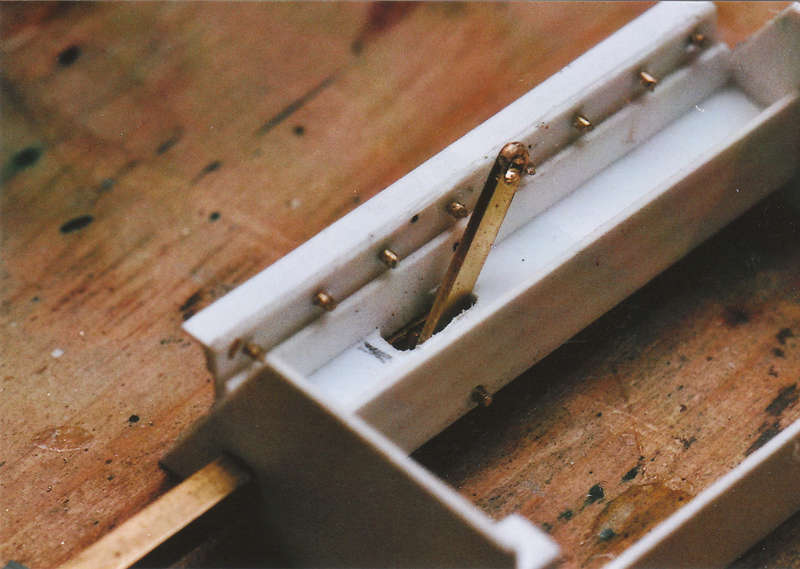

die Schieberstange:
SHE57229 (Kellerbahner)
Das Löchlein ging dann doch gut zu bohren und sie bewegt sich so wie sie soll :D .

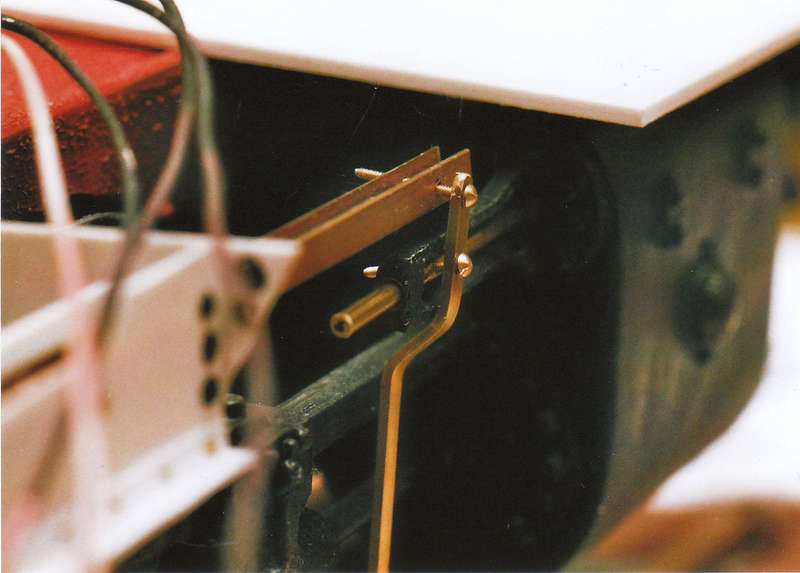

In dem Loch wird dann der nach Augenmaß zurechtgebogene Messingstreifen befestigt:
SHE57230 (Kellerbahner)
der später mit dem Kreuzkopf verbunden wird.

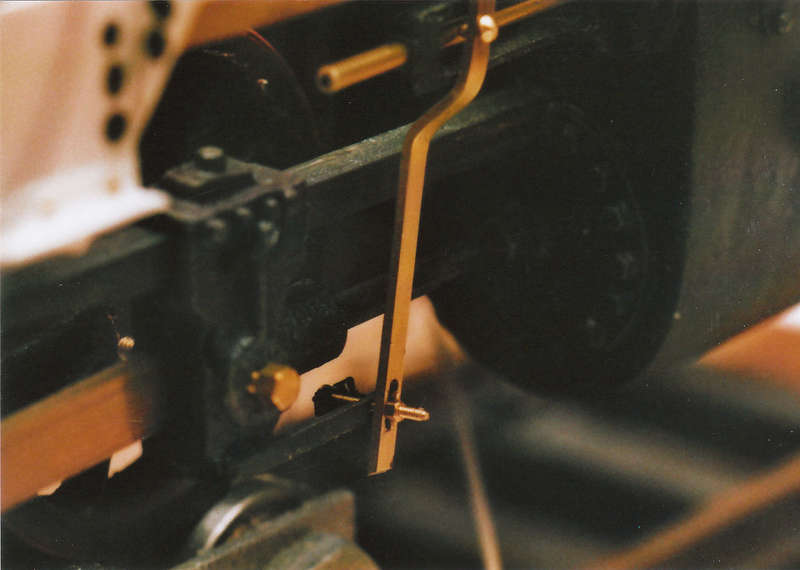

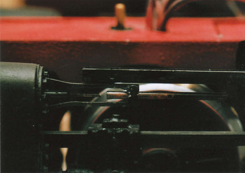

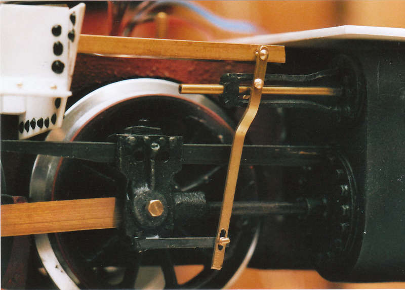

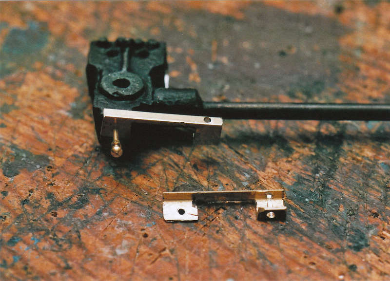

Vorher ist aber noch die Befestigung am Kreuzkopf dafür zu bauen:
SHE57231 (Kellerbahner)
Diese angeklebt und das Ganze wieder provisorisch verbunden:
SHE57232 (Kellerbahner)
hält 8) :
SHE57233 (Kellerbahner)
und hat genügend Abstand zu den anderen beweglichen Teilen:
SHE57234 (Kellerbahner)
Geschafft - Zeit für eine Pause ... :snoopy:

hallo,
super, das wird ein feine lok!
zum letzten bild: der voreilhebel ist beweglich am kreuzkopf befestigt. damit sparst du das langloch an der schieberschubstange. https://de.wikipedia.org/wiki/Heusinger ... e_work.gif
schau mal: https://www.drehscheibe-online.de/foren ... 17,8237320
grüße!
p.
Beiträge: 2082
Re: Bau der SHE 57
Hallo ihr Zwei,
und Danke :D !
Nur ... das wäre zu schön :/ :
Deine Handwerkliche Kunst kennt wohl keine Grenzen
Leider doch ... und zwar an allen Stellen :wink: .
Eine davon hat Paule ja aufgezeigt, auch wenn ich das Bild von der 57 im Dörner anders interpretiert habe - Wikipedias Funktionsvideo zeigt wie es ´richtig´ geht.
Deshalb: Dank, Paule für den (1sten) Link.
Nur auch das:
Grenzen
ist eben für mich die Erfahrung an diesem Bau - wie bei allen bisher. Was geht noch was geht nicht bzw. wo mache ich Halt ?
Mit der Lösung der festen Anbindung an den Kreuzkopf bin ich schon froh es so hinbekommen, man kann auch sagen: gefummelt, zu haben.
Eine bewegliche Befestigung geht eben über die(se) ´Grenze´ bei mir. Dafür sind andere genommen worden - das reicht mir erst mal :snoopy: .

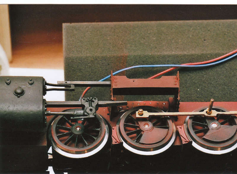

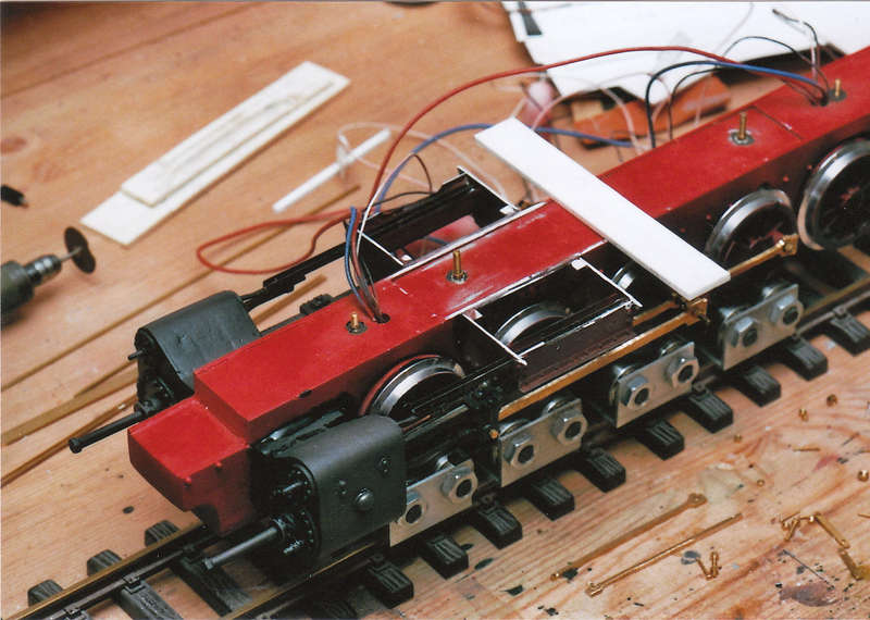

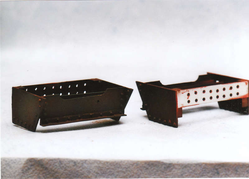

zur Abwechslung kommt mal wieder Farbe ins Spiel:
SHE57235 (Kellerbahner)
auch wenn es zuerst mal die Nicht-Farbe Schwarz ist :wink: , die dann aber, wie schon beim Fahrwerk, gerötet und dann wieder geschwärzt wird:
SHE57236 (Kellerbahner)

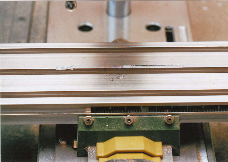

In den Trockenpausen, dann die Fräse wieder angeworfen:
SHE57237 (Kellerbahner)
und wieder die langen Strecken gefräst:
SHE57238 (Kellerbahner)
Das Messing, Löten und eben auch Fräsen nicht so meins sind, wird hier deutlich :shock: :shock: :
SHE57239 (Kellerbahner)
Es zeigt zumindest welch´ rauhe Kräfte walteten ... :roll: :oops:
Deshalb beschämt und schnell zurück zu meinem bevorzugten Polystyrol 8) :

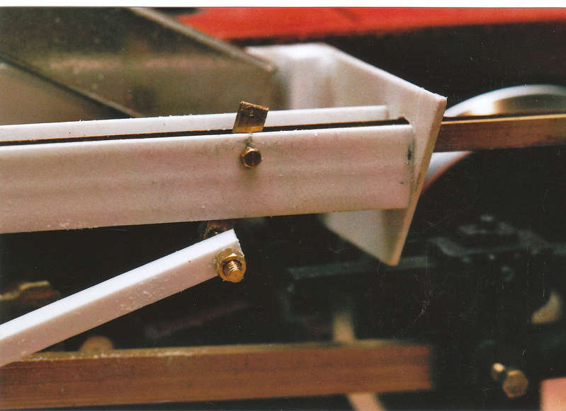

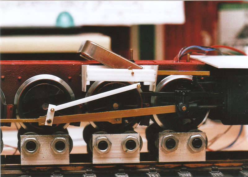

SHE57240 (Kellerbahner)

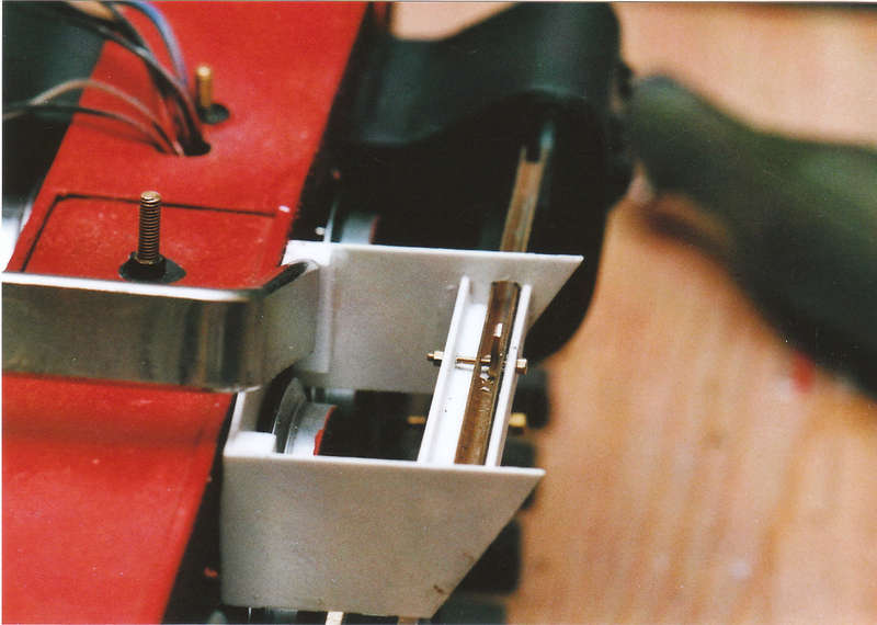

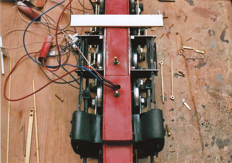

Mit reichlich 2K-Kleber die Halterung aufgeklebt:
SHE57241 (Kellerbahner)
SHE57242 (Kellerbahner)
und auch während der Abbindephase nochmal geprüft ob sich die Stangen problemlos bewegen lassen:
SHE57243 (Kellerbahner)
Paßt - nichts stößt an:
SHE57245 (Kellerbahner)

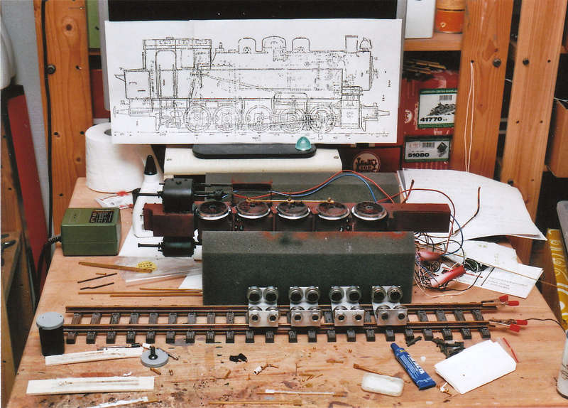

So kann es dann in der Küchentischwerkstatt weiter gehen:
SHE57246 (Kellerbahner)
mit den Schieberstangen:
SHE57247 (Kellerbahner)
die jetzt auch fixiert werden:
SHE57248 (Kellerbahner)

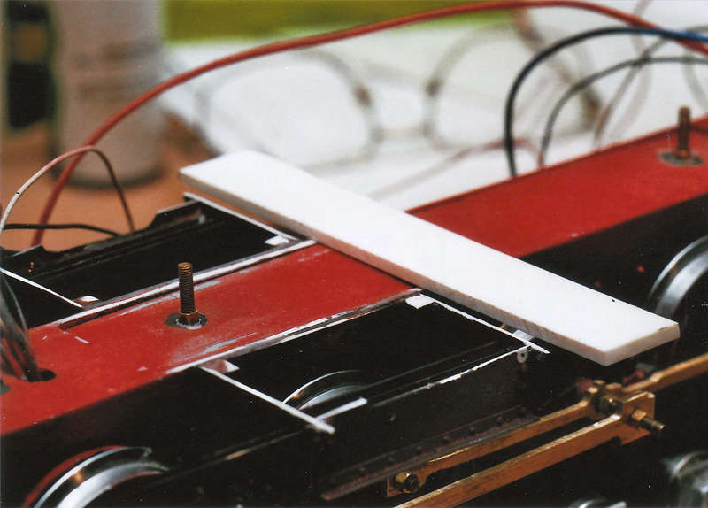

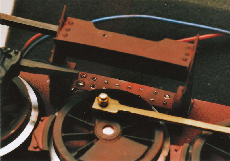

Nachdem beide Halterungen an ihrem Platz fest angebracht sind, folgt deren oberseitige Bearbeitung:
SHE57249 (Kellerbahner)
zum einen müssen sie mit der Rahmenoberseite bündig werden:
SHE57251 (Kellerbahner)
und später mit der Platte für den Oberbau zusammen passen, d.h. symmetrisch sein:
SHE57250 (Kellerbahner)
Wenn alles glatt ist und paßt: kurz noch die weißen Stellen lackieren:
SHE57252 (Kellerbahner)
soweit: fertig :D .
