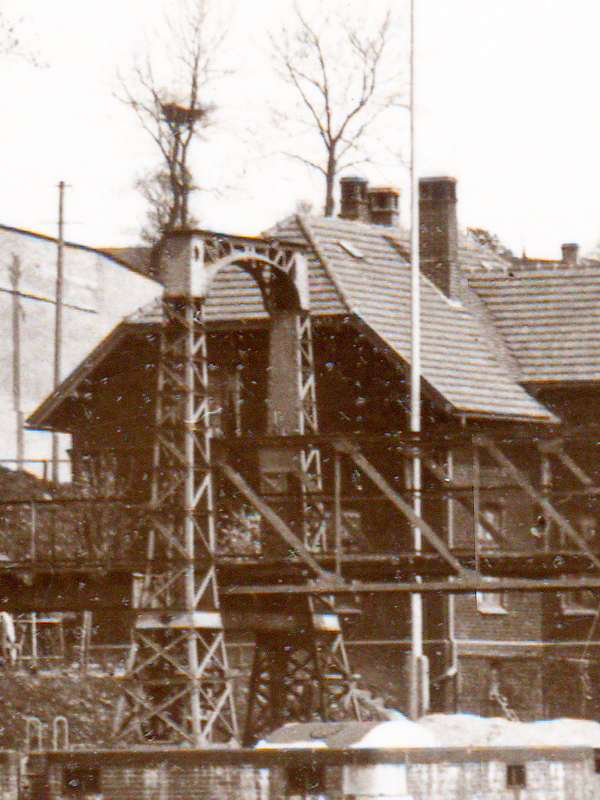

Tja,
wie Jürgen ja schon schrieb, hatte Helmut ganz richtig erkannt, wo sich die Winde versteckt.

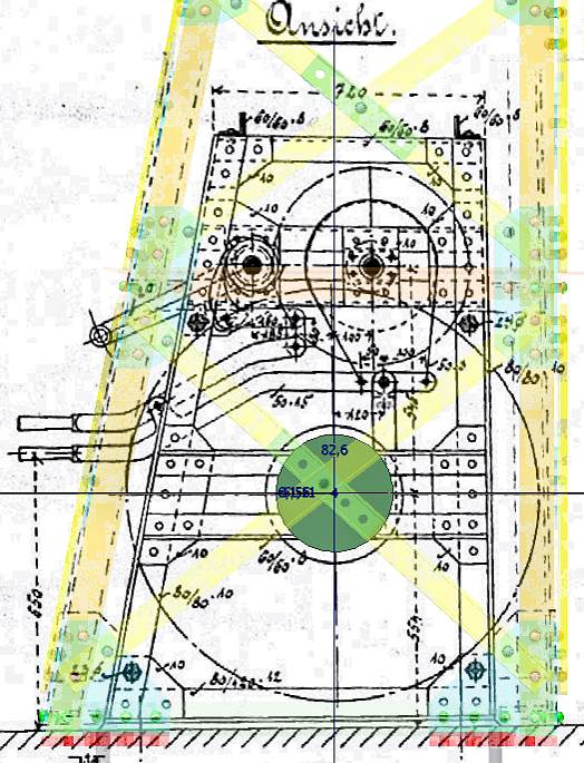

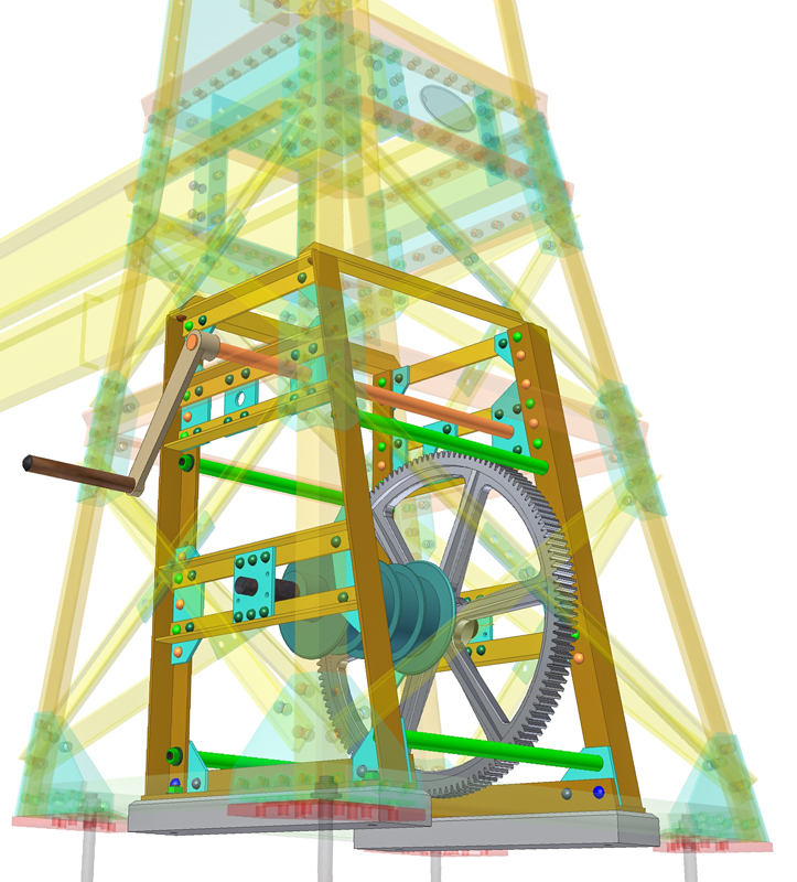

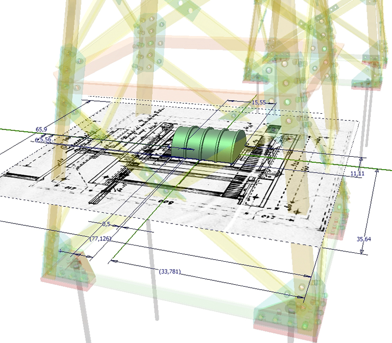

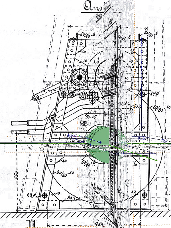

Als Nächstes hatte ich drei Seitenrisse der Winde zusammengesetzt und in den linken Sockel des Trägers eingesetzt.
Winde_11 (fspg2)
Winde_07 (fspg2)
Winde_09 (fspg2)

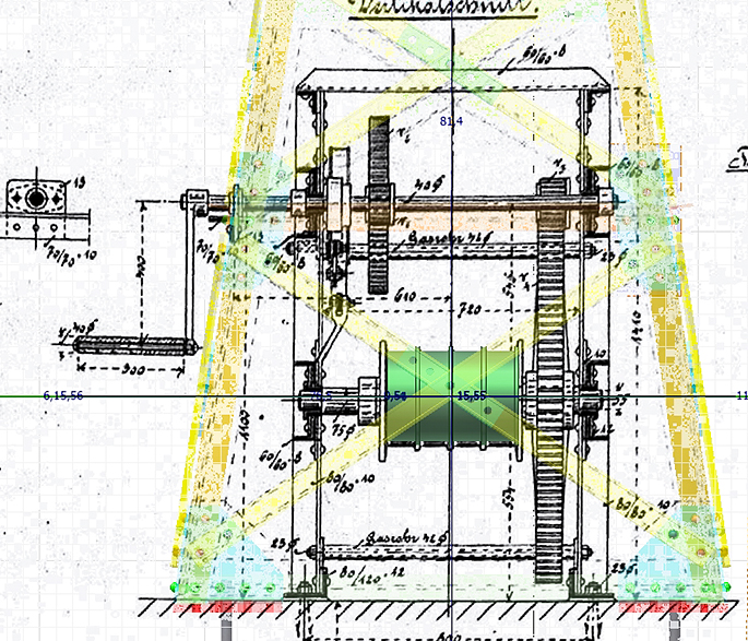

So konnte ich die Position der viergeteilten Seilrolle ermitteln.
Winde_06 (fspg2)

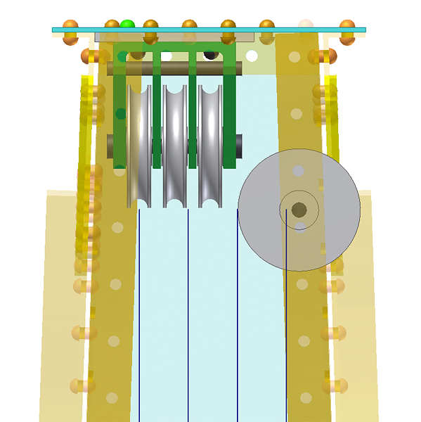

Wenn ich jetzt die Seile parallel nach oben skizziere, treffe ich nicht an die Position der Umlenkrollen, die ich aus den Zeichnungen ermitteln konnte.
Winde_12 (fspg2)
Zudem gibt es in der Zeichnungen nur zwei+eine (statt drei + eine) Umlenkrollen (siehe: Oberhaupt_04)
Der vorhandene Platz lässt zwar drei Rollen parallel nebeneinander im Abstand von 3mm (statt 4mm) zu, aber die Seile würden jetzt schräg auf die Seilrolle nach unten laufen. Ich befürchte, dass bei rund 300mm Distanz die Seile nicht sauber auf der Seilrolle aufgespult werden.

Hallo Frithjof,
ist es wirklich eine Winde?
Bei einer Winde müssten die 4 Kammern für die Seile höhere Seitenwände haben.
Kann es sich um einen Kurbeltrieb handeln der mit umlaufenden Seilen die Brücke bewegt, prinzip ähnlich Stellhebel in eine mechanischen Stellwerk.

Moin Volker,
es ist in der Tat eine Winde. Die geringe Höhe der Abtrennungen ist schon merkwürdig.
Die Brücke wurde ja mit Hilfe der beiden Schwimmbehälter gehoben, sobald Hochwasser (z.B. Schneeschmelze) von der Elbe her kam.
Es musste immer eine Durchfahrtshöhe von 4,5m gegeben sein, damit die Schiffe frei durchfahren konnten.

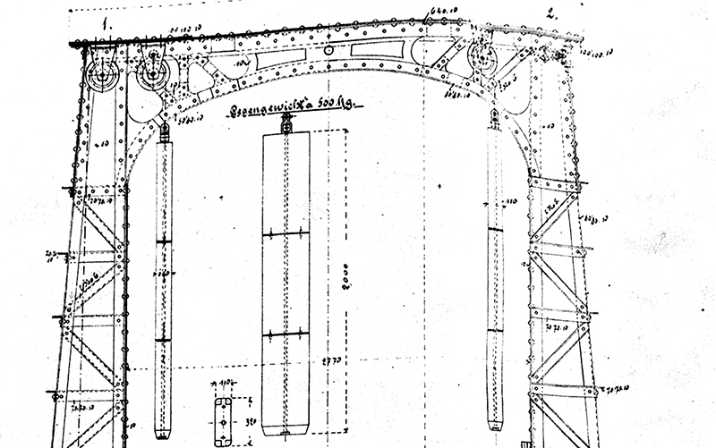

lift-bridge-operation-principle_02 (fspg2)
Musste nun eine Feldbahn über die Brücke, so wurden mit Hilfe der Winde vier Gewichte mit je 500Kg herabgelassen. Diese drückten auf den die Enden der Brücke. Zuvor wurden Schotten geöffnet, so dass das Wasser aus den Schwimmerschächten beim Herabdrücken der Schwimmzylinder herausfließen konnte.
lift-bridge-operation-principle_03 (fspg2)
Gegengewichte_01 (fspg2)
Hubbruecke_Winde_2 (fspg2)

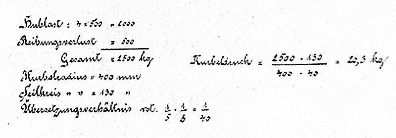

Auf der Windenzeichnung steht die Berechnung der Kurbelkräfte.
Winde_13 (fspg2)

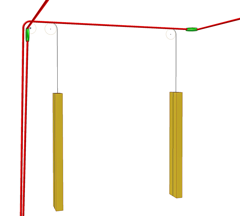

Re: Feldbahnmodule mit Schiff
Hallo Frithjof,
ich habe auch einmal Gedanken zu deiner Hubbrücke gemacht, und zwar habeicheinmal darüber nachgedacht wie ich das im Modell lösen würde.
Die Brücke ist in Grundstellung oben. Die Gewichte liegen ohne Last auf der Brücke. Die Seile sind über die Rollen bis zur Winde unter Spannung.
Die Brücke soll abgesenkt werden.
In Wirklichkeit wird Wasser abgelassen, die Winde betätigt und die Brücke senkt sich.
Jetzt eine Frage von mir um wie viel mm senkt sich die Brücke im Modell und wie groß ist der Trommeldurchmesser?
Ich vermute mal so viel Seil muss da garnicht auf den Trommeln aufgewickelt werden.
Als Seil würde ich 0,5 mm Skalenseil nehmen und die Rollen auf jeden Fall mit Kugellagern versehen. In die Seiltrommel kommt eine Torsionsfeder die das Seil unter leichter Spannung hällt.
In Wirklichkeit erfolgt ja die Hauptlast der Hubarbeit über die Hubzylinder, also warum nicht auch im Modell.
Die Brücke würde gesenkt werden und das Modellgewicht würde folgen und das Seil von der Trommel abrollen und dabei die Feder spannen.
So könnte die Modellbrücke vorbild gerecht gehoben werden.
Wenn die Bücke hinauf soll braucht die Brücke nur gehoben werden. Die Gewichte heben sich mit und über die Torsionsfeder bleibt das Seil stramm und kann nicht von den Rollen laufen.
Was meinst du dazu?

Hallo Helmut,
wenn das Gegengewicht von der Länge passt, dieses als Rohr ausführen und die Feder darin verstecken, dann kann man sogar die Umlenkrollen vorbildlich ausführen, weil das Seil überhaupt nicht über die Rollen laufen muss.
Hallo Volker,
das Gegengewicht wiegt gerade einmal 500 kg, das ist gerade einmal so viel wie 10 Sack a. 50 kg, das ist nicht sehr viel Masse. Da wird man kaum eine lange Feder, die der Hubhöhe entsprechen müsste darin verstecken können.

Jetzt zur Sicherheit auf den Seilrollen. Helmut hatte ja schon bei seinem Klosterstollen Erfahrungen sammeln können, welche Art von Modellseil am geeignetsten für solch ein Unterfangen ist. Er empfahl mir 0,5mm Skalenseil, da es sich nicht verdrallt. Es liegt bereits in der Schublade.
Eure Idee mit der Feder ist sicherlich überlegenswert. Mal sehen, ob das überhaupt nötig sein wird.

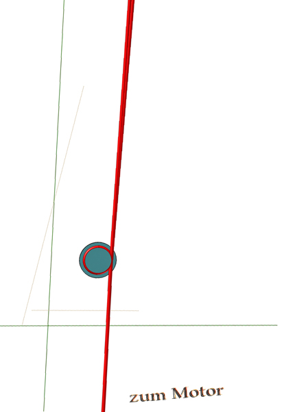

Ich habe als Antrieb einen Unterflur-Motor angedacht. Dieser soll die - über die Seilrolle der Winde dreimal gewickelten - Seile (wie bei einem Spill) auf der viergeteilte Aufwickelrolle des Motors auf- und abwickeln.
Je nach Drehrichtung des Motors erfolgt dann der Hub oder das Senken der Gewichte. Sie wiegen jeweils etwa 60 Gramm. Ob das für einen reibungslosen Betriebsablauf genügt, wird auf einem Testgestell geprüft.
Antrieb-Seilwinde_01 (fspg2)
Prinzipskizze
Antrieb-Seilwinde_02 (fspg2)
Prinzipskizze

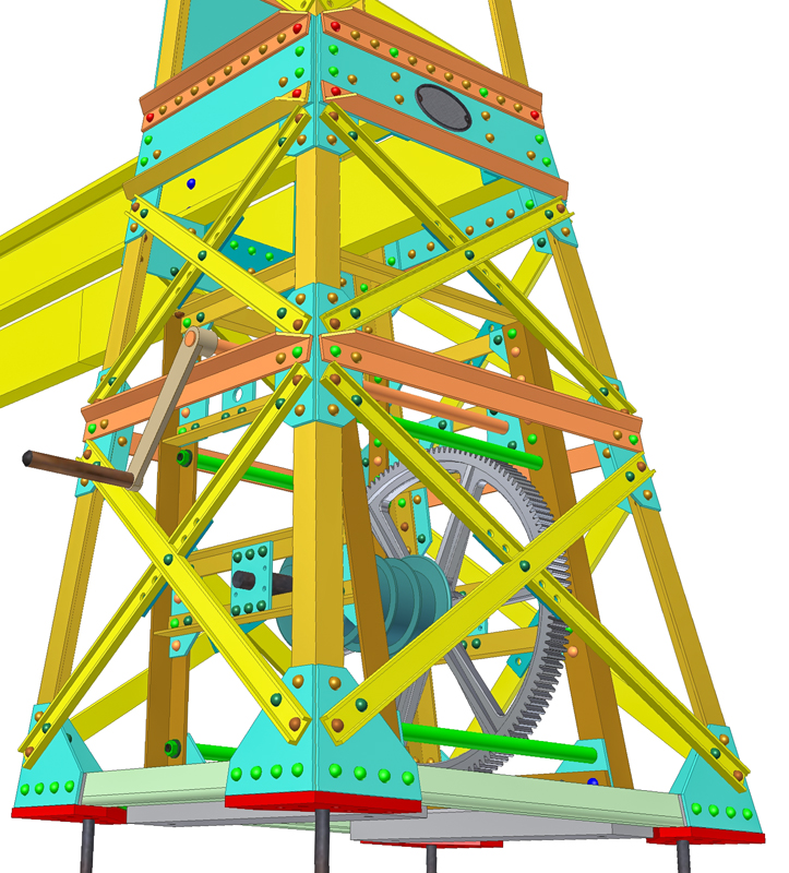

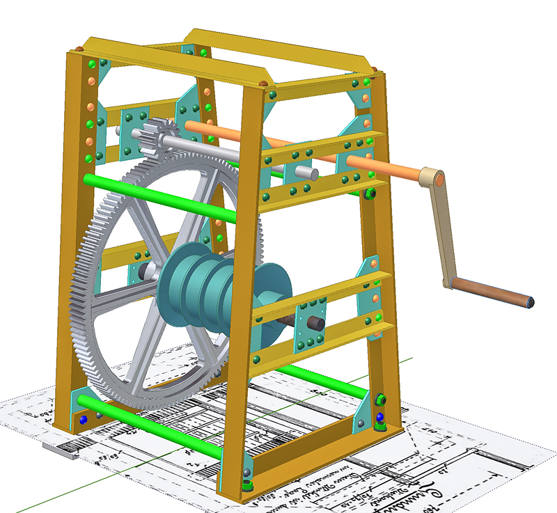

Inzwischen habe ich ein klein wenig weiter an der Winde gezeichnet - es fehlen noch zwei Zahnräder!.
Winde-18 (fspg2)
Winde-19 (fspg2)
Winde-20 (fspg2)

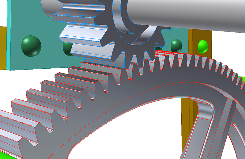

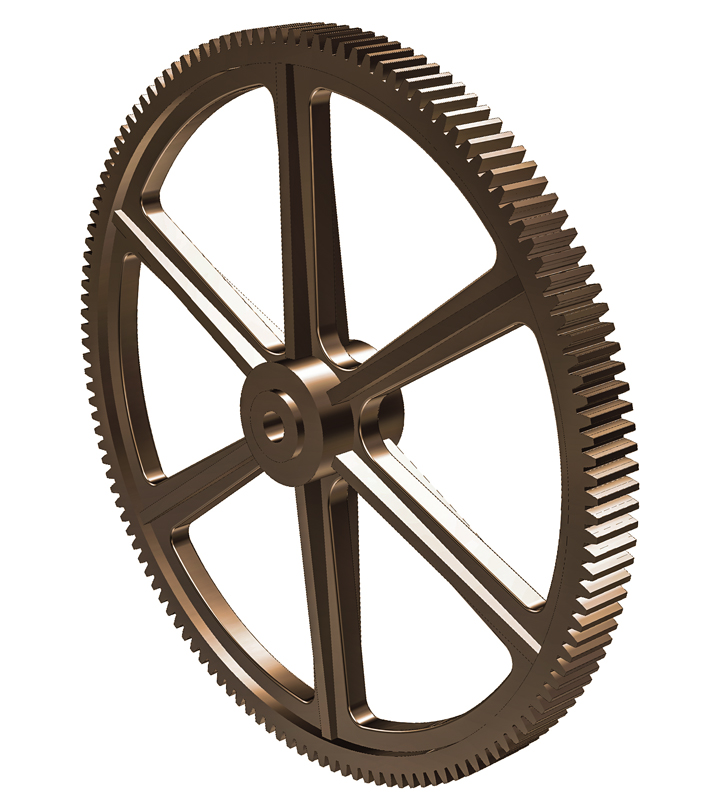

Zahnrad_43mm_136Z (fspg2)
Zahnrad_43mm_136Z-02 (fspg2)

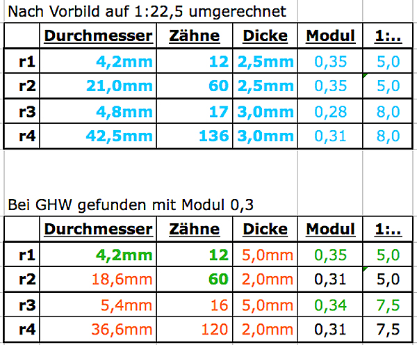

Ich muss für die weitere Konstruktion die Abstände der einzelnen Komponenten von den tatsächlich verwendeten Zahnrädern abhängig machen, damit alle sauber ineinander greifen.
Jetzt benötige ich von Euch eine Idee, wo ich Zahnräder mit Modul 0,3 oder 0,4 bekommen kann. Die obere Tabelle enthält die umgerechneten Werte des Originals und die untere bei einem Händler meines Vertrauens gefundenen Abmessungen.
Zahnrad_Tabelle (fspg2)
Ich würde gerne auf gekaufte Rohfabrikate zugreifen und diese ein bisschen nacharbeiten.
Bislang habe ich als größten Durchmesser nur 36mm bei 120 Zähnen (Modul 0,3) gefunden.
Kennt einer evtl. einen Lieferanten der Zahnräder mit ähnlichen Abmessungen führt, wie die in der blaue Tabelle?
Hat jemand Erfahrung mit gedruckten Zahnrädern? Welche Materialien bieten sich an? Wie verhält es sich mit der Oberflächenrauhheit?
Beiträge: 6530
Hallo Frithjof,
bei Mädler gibt es Zahnräder Modul 0,3 zwischen 10 und 120 Zähnen:
http://www.maedler.de/product/1643/1618 ... t-modul-03
Für 42,5mm Durchmesser habe ich leider auch keine Idee.
Achja, Dein Projekt ist :zustimm: :respekt: :biggrin:
Eberhard
Beiträge: 12
Registriert: Fr 7. Mär 2014, 19:10
Wohnort: Gifhorn
Beitrag von Eberhard »
Hallo Frithjof,
dieses müßte ja fast passend sein?
Stirnzahnrad mit Bund Stahl
Modul 0,3 / Zähnezahl 136, Kopfkreis 41,4 mm Ø, Teilkreis 40,8 mm Ø, Bund 28 mm Ø, Gesamtbreite 7 mm, Breite der Verzahnung 3,5 mm, Bohrung 2,0 mm Ø
zu finden bei:
http://www.lemo-solar.de/shop/zahnraede ... 1456828604
