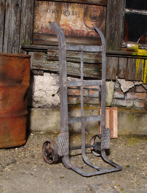

Endlich bin ich auch dazu gekommen, einen der tollen Bausätze von Thomas in Angriff zu nehmen und so habe ich mich an die Sackkarre gemacht, bei der nur noch die Holzgriffe fehlen. Auf der Foto habe ich gesehen, dass der Gabelteil nicht bündig auf dem Boden aufliegt. Dies ist auf den unebenen Untergrund des Modules zurückzuführen, denn auf dem flachen Tisch liegt dieser auf.
Die Neusilberteile habe ich nach dem Entfetten mit Autogrundierung aus der Dose grundiert und anschliessend mit 7 in verschiedenen Variationen gemischten Vallejo Acrylfarben gestrichen und gealtert (SKY GREY, GUNMETAL GREY, NATURAL STEEL, DARK PRUSIA BLUE, CORK BROWN, BLACK, WHITE).

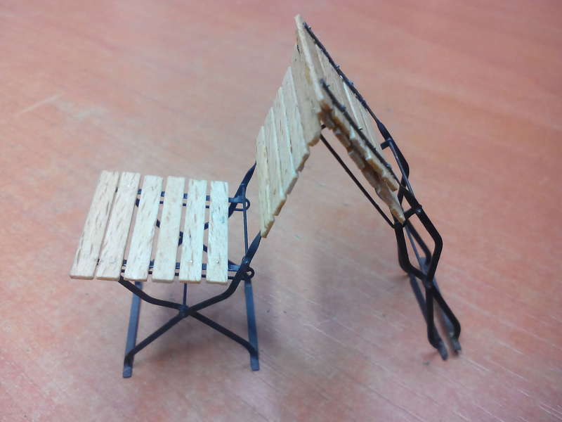

Ich selbst habe ja was das Basteln angeht eine Welpenpause eingelegt, denn wir haben uns einen Welpen geholt und den gilt es erst einmal intensiv zu betreuen und zu erziehen.

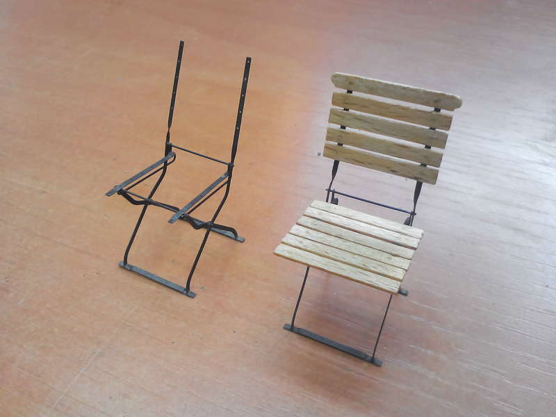

Ganz ohne ging es aber doch nicht und ich brauchte einfach mal so eine Fingerübung zum Test ob es noch geht.
Da viel mir dann ein das ich von Thomas Hey'l noch die Bauteile für den Gartenstuhl liegen habe.
Da war einfach mal liegen geblieben, weil Bohrungen in den Ätzteilen fehlten.
Die fehlenden 0,3 mm Bohrungen habe ich dann mit einer Kleinbohrmaschine mit der Hand gebohrt, war eigentlich ganz einfach.
Aber seht selbst, so weit bin ich inzwischen:
Jetzt noch einige Daten:
Das Stuhlgestell links wiegt 0,5 gr. und der fertige Stuhl rechts 0,9 gr.
Die Neusilber-Ätzteile sind aus 0,2 mm Blech und die sichtbaren Drähte aus 0,4 mm Federbronce-Draht.
Die 0,7 x 2,5 mm Holzlatten habe ich selbst aus einem Stück Buchenholz gesägt.
Auf dem Stuhl sind sie mit 0,3 mm Messingdraht Abschnitten ausgerichtet und verklebt.
Selbstverständlich kann der Stuhl zusammen geklappt werden.
Das Ganze ist lediglich ein Übungsstuhl, um Techniken für eine mögliche Serie für ein Modellbiergarten an meinem Klosterstollen zu testen.

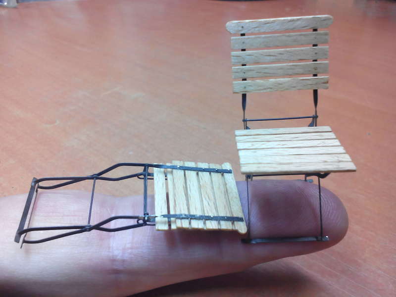

Inzwischen habe ich auch den 2. Stuhl fertig gestellt.
Ja und er lässt sich tatsächlich auch zusammen klappen.
Die Stühle zum Größenvergleich auf meinem Finger.

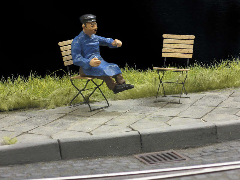

Glaub' mir, das Konterfei war ungleich schwieriger! Und der Transport ein Alptraum ...
Aber weil sie absolut bemerkenswert sind, hier nochmal vor neutralem Hintergrund. Bei dem Kunststoffklumpen handelt es sich um eine frühe Arbeit eines ortsansässigen Bildhauers. Spätere Arbeiten sind nicht bekannt; es gab wohl keine Weiterentwicklung ...
Und weil's so schön ist, hier noch ein paar andere von Helmuts Preziosen:
