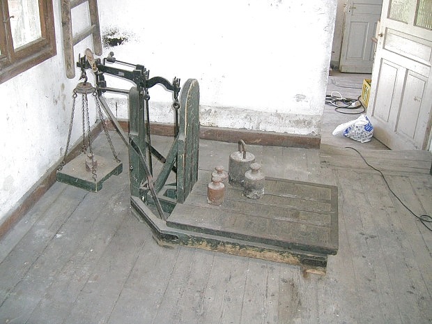

Vorher nochmal zu der Dezimalwaage nach dem Vorbild aus Dischingen. Die Teile habe ich unterdes konstruiert, jedoch noch nicht in die Ätzvorlage umgewandelt. Wenn's nach mir ginge, müssten die Bleche aus zwei verschiedenen Stärken geätzt werden, aber das dürfte finanziell wohl die reine Illusion bleiben. Daher müssen die Bastler manche Teile eben aus zwei Halbschalen verlöten (mit Drahtstiften als Führung). An ein paar dreidimensionalen Teilen und Zubehör wie den Kettchen oder dem Justiergewicht führt auch kein Weg vorbei, und außerdem denke ich, dass ein Gewichte-Satz gegossen werden sollte. Die Gewichte sind nämlich nicht ganz einfach zu drehen bzw. zu drechseln, außerdem kann das nicht jeder.

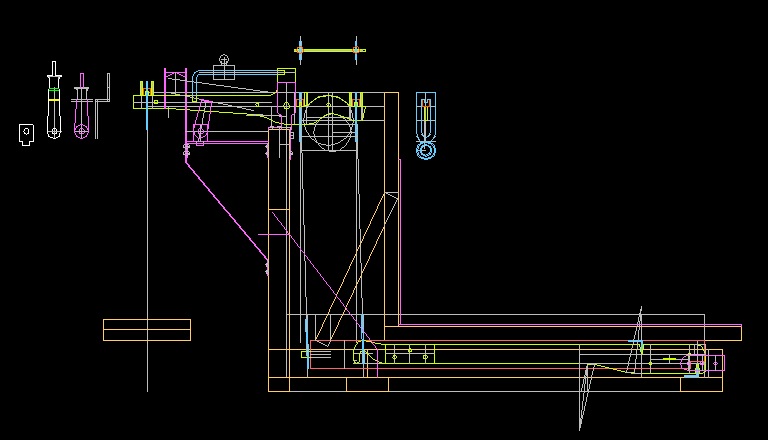

Hier 'mal ein Bildschirm-Foto der Konstruktionszeichnung (Ausschnitt):
Bitte beurteilt selbst an Hand der Bauanleitungen, ob Ihr meint, dass Ihr die Bausätze zusammen gebaut bekommt. An der Passform soll es nicht liegen, die ist ziemlich gut.

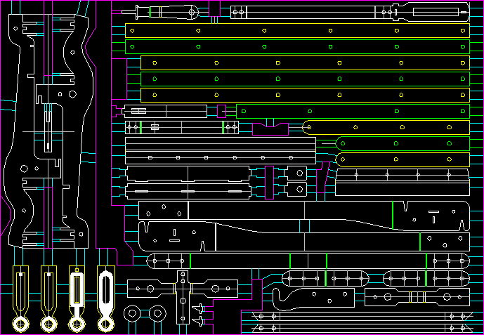

Nun ist's zwar schon Dienstag, aber die Aufgabe ist (nahezu) erledigt. Die Blechteile für die Dezimal-Waage sind bis auf eines als Ätzvorlage gezeichnet. Die Vorlage für alle Teile ist nahezu fertig. Das muss sie auch, denn Thomas Engel wird kommende Woche die erste Runde ätzen. Den Preis für die Waage kann ich aber erst morgen erwürfeln, denn dazu muss ich erst einmal dem Architektur-Modellbau meines Vertrauens einen Preisfindungs-Besuch abstatten. Und die Bauanleitung habe ich ja auch noch nicht geschrieben, geschweige denn so einen Bausatz bemustert.
Dieses Bildchen zeigt die wesentlichen Blechteile für die "Dischinger" Dezimalwaage. Weiß = beidseitig erhaben, gelb = vorne / grün = hinten tiefgeätzt, türkis = vorne tiefgeätzte Haltestege, pink = beidseitig erhabene Stege und Rahmen, grau = Hilfslinien (nicht immer konsequent angewandt).
Die 30 Bestellungen je Teil sind zwar noch lange nicht voll, aber ich gehe 'mal davon aus, dass das mittelfristig noch klappt. Ihr könnt also von den niedrigeren Preisen ausgehen. Ansonsten habe ich halt Pech gehabt.
Da Thomas dennoch erst noch mal Material nachbestellen muss, wird nächste Woche nur ein Teil der Bestellungen geätzt. Außerdem muss ich mich 'ranhalten, denn von allerlei Seiten wurden allerlei Sonderwünsche an mich heran getragen, die auch alle bis zum Wochenende fertig gezeichnet sein wollen ;-) .

Die Ätzteile für die Dezimalwaage (und die anderen Bausätze) werden wohl morgen oder Montag eintreffen. Thomas Engel, der ätzendste Buntbahner :-) , meinte am Telefon, dass sie sehr gut aussähen. Aber da ich ja ein wenig Fantasie habe, habe ich schon 'mal die Bauanleitung für die Dezimalwaage vorbereitet und den Haupt-Bauplan gezeichnet. Ich muss ziemlich bescheuert sein, denn da habe ich gut und gerne meine 16 Stunden dran geschafft, und das für 12 bestellte Waagen...
