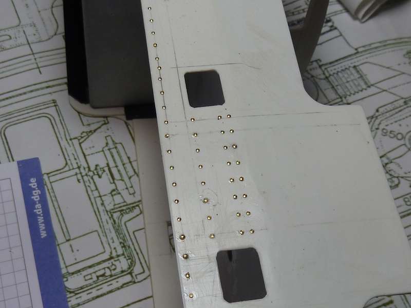

Irgendwie hat ich mich vor den Nieten - dem äußeren Erkennungszeichen der BBC-Lok gescheut. Gekauft habe einen ganzen Schwung schon vor einigen Monaten aus dem Schiffsmodellshop. Aber wie anbringen? Der Versuch mit den Nägeln weiter oben wirkt doch zu grob, die fliegen wieder raus.
Wie aber die Modellnieten in den Gehäusekorpus bringen? Ein Gespräch im Angesicht der unfassbaren 18 201 in Schkeuditz letztes Jahr (u.a. mit anoether hier aus dem Forum) brachte eine gute Anregung. Leiterplatten als Bohrschablonen benutzen :!:
Das sieht dann auf dem Basteltisch so aus:
Und nach einiger Zeit sieht dann der bearbeitete Bereich wie folgt aus:
Jetzt stehen mir noch einige Nieten bevor... :shock: :shock: :shock:
