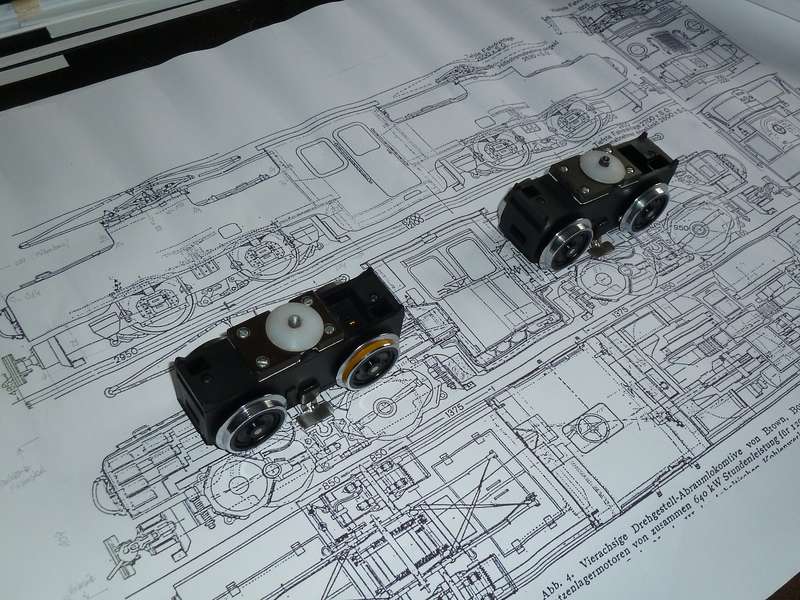

Dann erhielt ich 2010 das Buch "Die Geschichte der Eisenbahn im Braunkohlerevier derLausitz" von Andreas Schild. Und darin war eine detaillierte Zeichnung einer BBC 60-t Abraumlok von 1935 abgedruckt. Nach freundlicher Mailkorrespondenz überließ mir der Autor diese Zeichnung für den privaten Gebrauch nicht ohne daraufhinzuweisen das er diese genau aus diesem Grund ins Buch genommen hat "weil es Leute geben soll die so etwas im Modell bauen". Einen herzlichen Dank an dieser Stelle an Herr Schild !
Nachdem die Zeichnung beim freundlichen Kopierservice in die richtige Größe gebracht war begann ich im vorigen Jahr mit etlichen Vorüberlegungen. Die Zeichnung zeigte, das die bewährten Antriebe des ehemaligen Gartenbahnmonopolisten :twisted: im Radstand und Raddurchmesser passten. Da der Drehgestellselbstbau erst bei der übernächsten Lok dran kommt war der erste Kompromiss gesetzt.

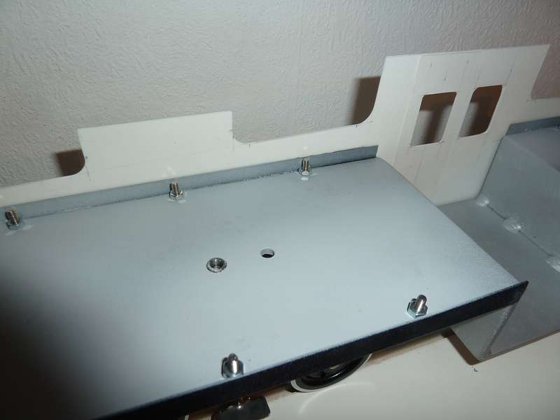

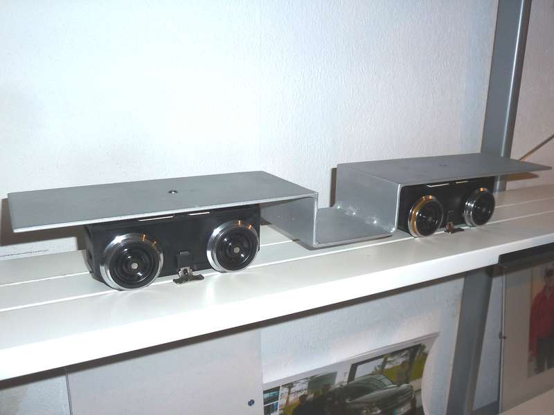

Eine weitere Überlegung betraf die mechanische Stabilität des Modells. Da war die EL 3 doch etwas heikel geraten und mir kam die Idee der neuen Lok ein "Rückgrat" zu verpassen. Ein befreundeter Modellbauer der Echtdampfloks baut (leider nicht hier aktiv) und von Beruf Metallbauer hat mir dann das zugeliefert:
Damit erhält die Lok Stabilität und die Zugkraft muss nicht im Nachhinein durch diverse Metallpakete hergestellt werden.

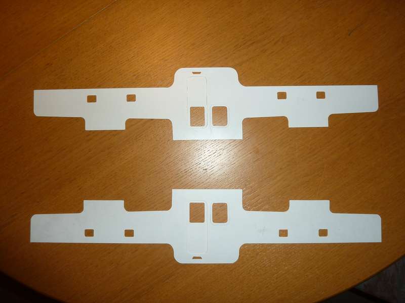

Auf gewohnte Art und Weise wurden aus einer 0,75mm dicken Polystyrolplatte die Seitenteile "geschnitzt". Und im Gegensatz zur EL 3 wurde eine so große Platte verwendet dass nicht 2 Teile zusammengefügt werden müssen... Eine Kreisschablone war eine große Hilfe bei den vielen Rundungen.
An die Metallplatte wurden Winkelprofile geklebt und verschraubt und an diese die Seitenteile verklebt.

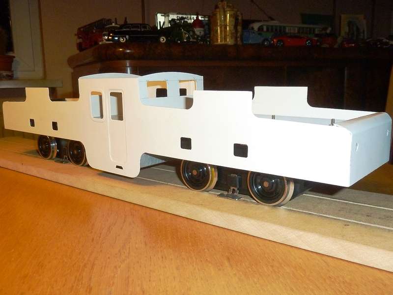

Den derzeitigen Zwischenstand zeigt das folgende Bild:
Dabei ist zu beachten das die Löcher an der Front nur Platzmarker für die Lampen sind, da der endgültige Durchmesser noch nicht fest steht.

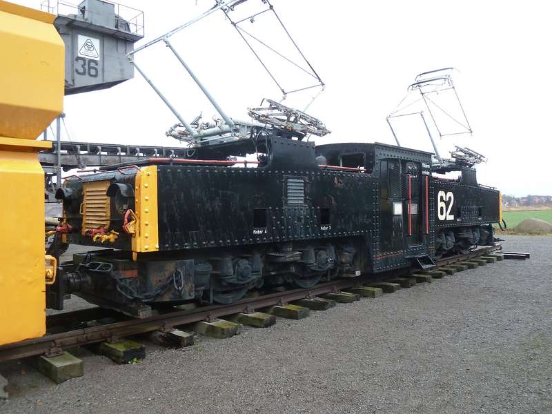

Der aufmerksame Leser wird bemerkt haben, das die Zeichnung und das Modell von der Rüdersdorfer Tagebaulok abweicht. Ich richte mich nach der Zeichnung - die fertige Modell-Lok wird wohl eine Nummer einer entsprechenden Lok die in der Lausitz eingesetzt war erhalten. Zur Rüdersdorfer Lok sind besonders die Drehgestelle zu verschieden.
Ähnliche Loks wurden von BBC auch an mitteldeutsche Betriebe oder z.B. an den Erzberg in Östereich geliefert. Kurz nach dem Krieg erhielt der Braunschweiger Braunkohlebergbau BKB ebenfalls Lokomotiven mit 60t Dienstmasse. Davon hat sogar eine Lok bis heute als Denkmal in Hötenleben bei Schöningen (in der Nähe von Helmstedt) überlebt. Und mit einem Bild dieser Lok möchte ich den Beitrag schließen:

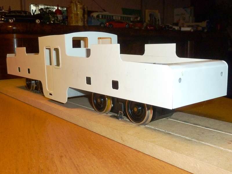

Beim Vergleich des Rohbau-Bildes mit den wenigen Vorbildbildern fiel mir heute auf, das das Höhenverhältnis der Tür und Seitenfenster nicht zu den Frontfenstern passt. Außerdem ragte das Fahrerhaus gefühlt irgendwie zu hoch über die Vorbauten. Genaues Nachmessen bestätigte das Gefühl und zeigte den Fehler: ich hatte bei der Höhe des Führerstandes bei den Seitenteilen die Mittelhöhe des Führerstandes hinzu addiert :versteck: :shock: :!: :idea: Damit wurden auch die Frontenden des Führerstandes zu hoch und da ich die Fenster auf die Oberkante des "Rückgrates" bezogen hatte ergab das diesen Effekt....
Also die Führerstandseiten gekürzt, alle Verklebungen vorsichtig auseinandergedröselt und neue Frontenden gebaut und alles wieder zusammengefügt und das nächste Bild sieht fast genauso wie das letzte aus, oder :?:
