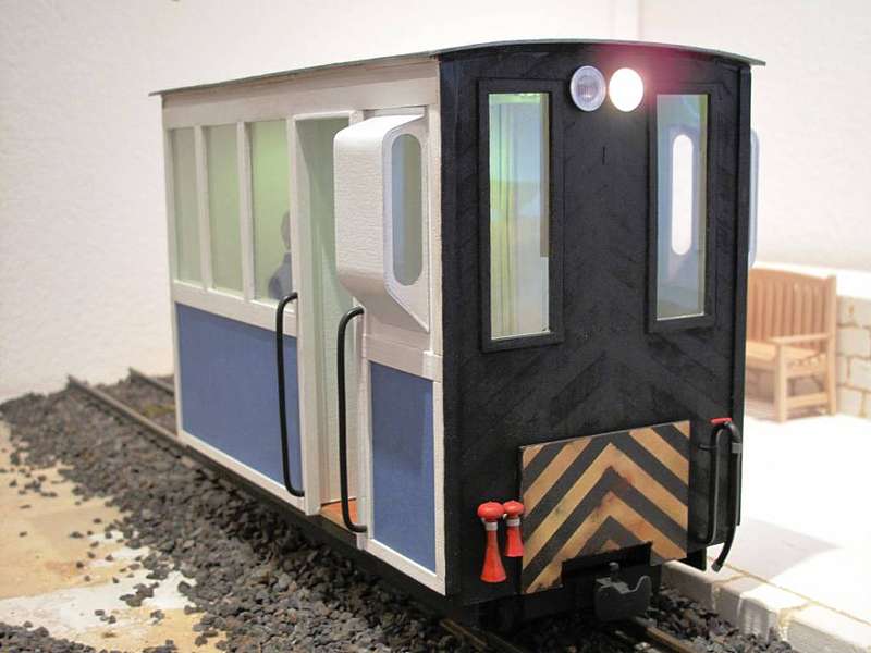

Liebe Buntbahner
Lange lange hat die KBaH nichts mehr von sich hören lassen. Aber es gibt sie noch, und ich möchte Euch ein kleines Lebenszeichen der Kleinbahn am Höger nicht vorenthalten. Der Bremser-Wagen wurde endlich fertig (bis auf die übliche Patina vielleicht...). Nachstehend ein paar Bilder des Wagens im Bahnhof "Chalchboden", der gerade in Entstehung ist (dann ist auf der Modulanlage endlich auch sinnvoller Pendelbetrieb möglich.
IMG_8558small (Högerbahner)
IMG_8560small (Högerbahner)
IMG_8562small (Högerbahner)
IMG_8564small (Högerbahner)
IMG_8568small (Högerbahner)
IMG_8570small (Högerbahner)
IMG_8571small (Högerbahner)
Es soll noch ein zweiter fast identischer Wagen entstehen, dieser wird dann aber kein Bremser-Abteil haben.
