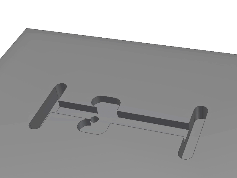

Für das Bearbeiten der zweiten Seite habe ich ein Schablone konstruiert, in die die Profile weiter bearbeitet werden.
U-Buegel (fspg2)

die bereits gefrästen U-Bügel werden am Wochenende mit der Bohrung für die Stellstange versehen.
Dafür wird aus 2mm Messingblech eine kleine Bohrhilfe gefertigt...
Bohrhilfe_Buegel (fspg2)
...und diese in einem Mini-Schraubstock senkrecht eingespannt. Der U-Bügel wird eingelegt und mit einer 1mm Niete kurzfristig gesichert. Mit Hilfe einer kleinen Ständerbohrmaschine wird nun ein 0,8mm Loch senkrecht von oben gebohrt.
Die 1mm Stellstange wird auf 0,6mm Länge auf 0,8mm Durchmesser abgedreht und in das gebohrte Loch eingelötet.
Feldbahn_Stellbock_DIN9939_02 (fspg2)
