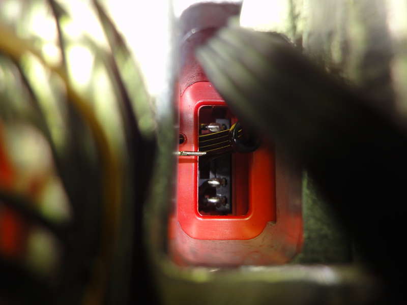

Re: Zylinderdampf
Hallo Nikola,
ich habe befürchtet das ich irgendwann nach Bildern gefragt werde!
Leider habe ich keine vom Umbau gemacht.
Nachträglich geht es nicht sinnvoll, dies hier ist das Beste:
Feder-Schieber-Mechanik (Matze)
Die Feder die hier im Loch des Gewichtes zu sehen ist, sitzt unter selbigen.
Das Prinzip ist ein Loch radial in die dicke Kunststoff-U-Scheibe zu bohren und einen Federdraht dort fest einzustecken. Die Kunststoff-U-Scheibe ist die, die das hintere Getriebeteil in der schwarzen Gleitschiene mit der Schraube hält.
Der Draht zeigt in Richtung Lokfront und wird in einem Messing-U, welches am Rahmen fest verschraubt ist, zwei mal geführt.
Somit ist zwar der Längsausgleich gewährleistet, aber um das Getriebeteil aus der Mitte zu bewegen ist die Federkraft zu überwinden.
Der Federdraht sollte so dimensioniert werden das im Stand noch keine perfekt mittige Ausrichtung erfolgt und dann bei Fahrt aber die Ausrichtung passt. Ich habe eine Paddelstange Walkera CB100 genommen.
Es kann R1 in jeder Form befahren werden. Nachteil ist allerdings der erhöhte Demontageaufwand des Getriebes falls dies mal notwendig wird.
Gruß Matthias
